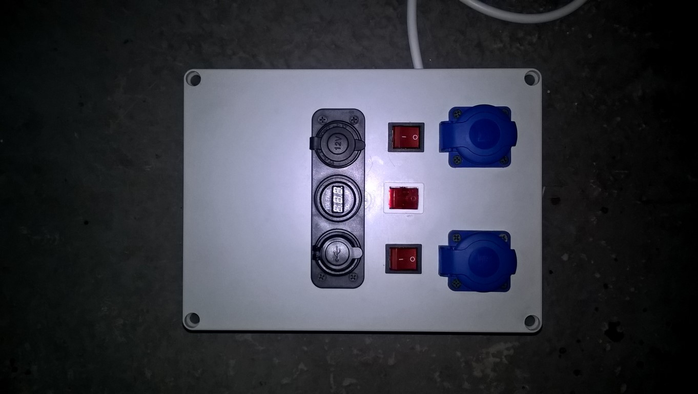

Przedstawię mój patent za zasilanie na polu namiotowym/kempingu, które myślę, że byłoby też dobre do zwykłych namiotów.
Jest to skrzynka elektryczna wyposażona w dwa gniazda IP54 oraz zestaw z gniazdem zapalniczki, dwoma gniazdami USBi woltomierzem.
Każdy element można ponadto włączyć/wyłączyć z osobna za pomocą przełączników (0-I) (front widoczny an pierwszym zdjęciu).

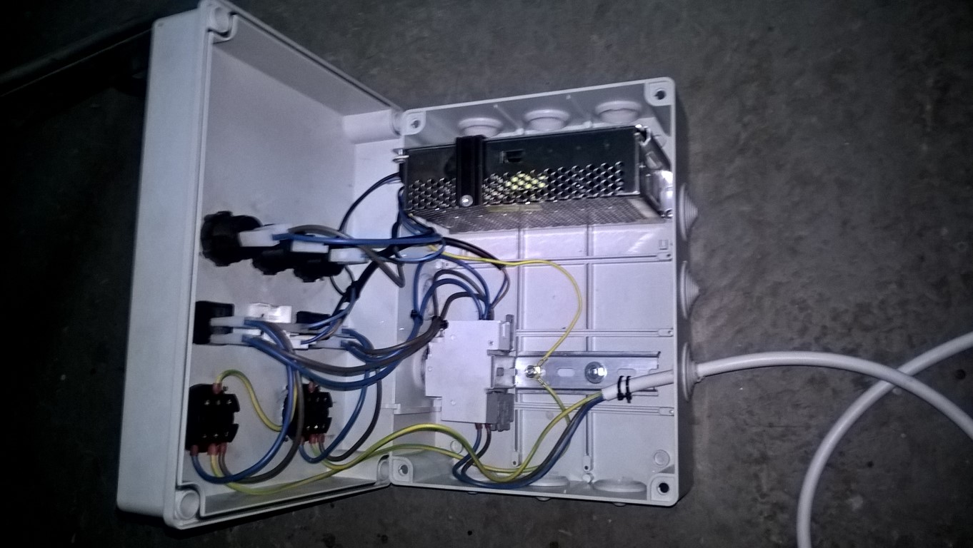

W środku (zdjęcie 2) znajdziemy zasilacz impulsowy oraz wyłącznik różnicowo-nadprądowy.
Ze względów praktycznych do skrzynki wykonany zostanie jeszcze stojak.
Cała skrzynka posiada przewód wyjściowy 2,5mm2 zakończony wtykiem. Połączony zostanie on z przewodem wyprowadzonym z gniazda CEE, który znajdzie się na boku kufra. Połączenie z zasilaniem kempingowym nastąpi za pomocą przewodu zakończonego wtykami CEE.
