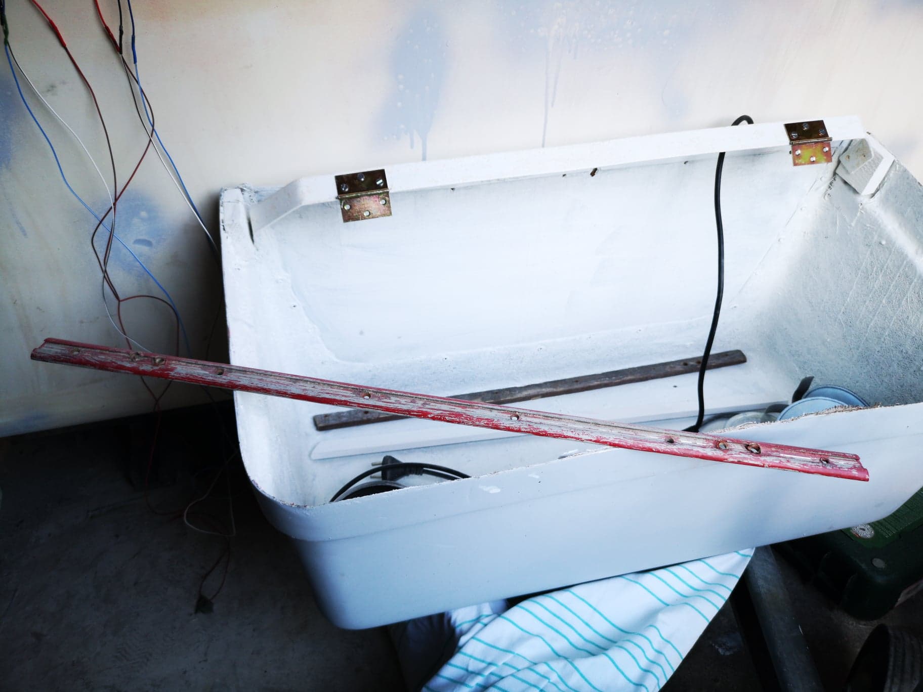

Ogarniam trochę przyczepę od zewnątrz.
zdjąłem listwę która jest nad drzwiami, podkładka gumowa która jest pod nią jest w okropnym stanie...
Moje pytanie czy podkładkę tą można gdzieś dokupić czy trzeba sobie samemu wykombinować? :)
Jeśli wykombinować to z czego najlepiej?
Dotyczy przyczepy n132, piszę bo nie wiem czy n126 ma taki sam wymiar tej listewki.

Ja bym nie kładł gumy tylko taśmę butylową. Spokój na lata. A guma po jakimś czasie się zestarzeje i może podciekać woda.

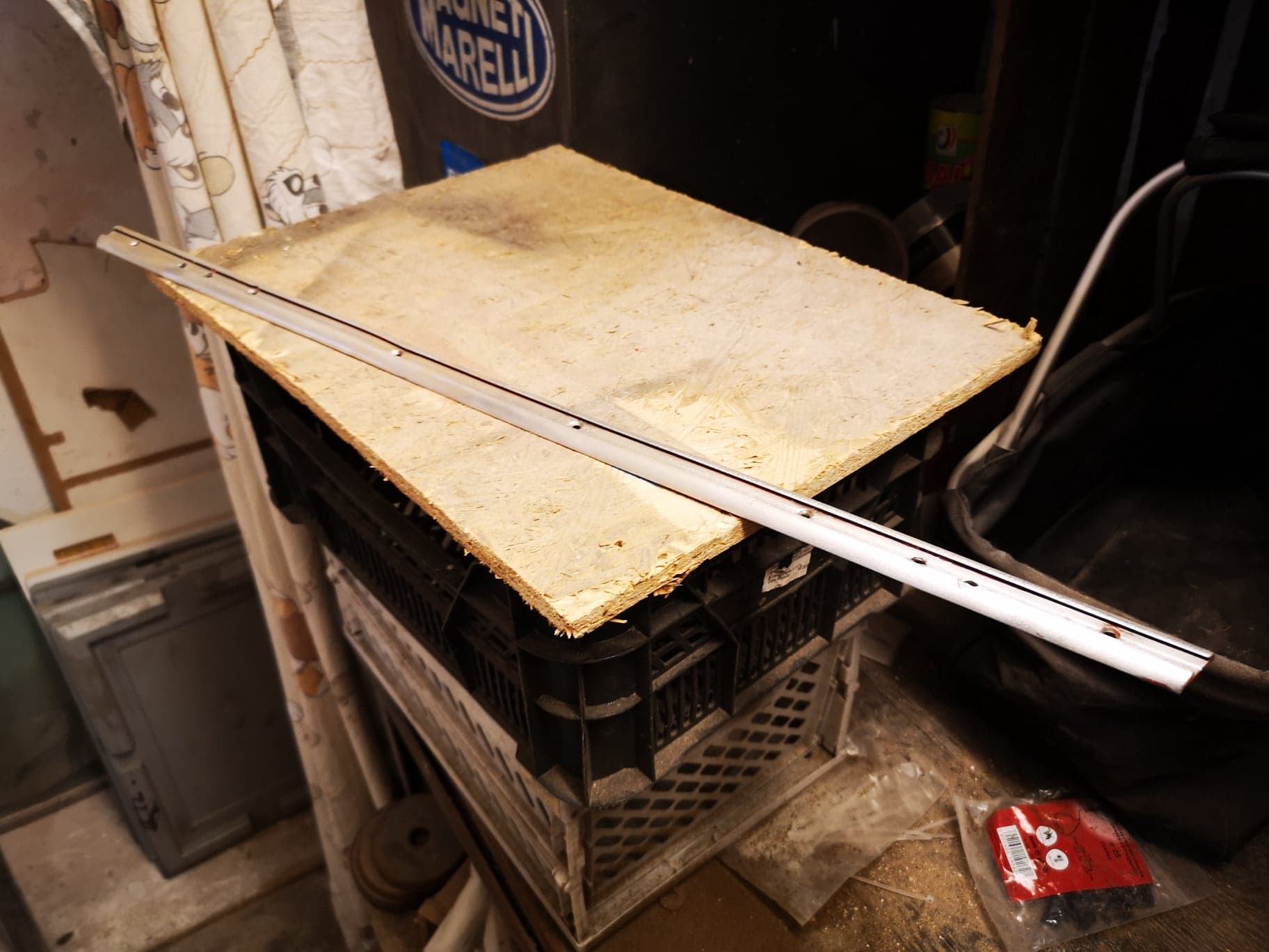

Wiem, że temat stary, ale ludzie wchodzą i szukają informacji. Ja też nie miałem takiej oryginalnej uszczelki i dałem uszczelkę z taśmą klejącą od spodu (do kupienia na metry w każdym markecie budowlanym) do drzwi/okien taką ok.10mm. Przykleiłem podwójnie obok siebie do listwy. W otwory pod wkręty i od góry listwy Sikaflex.

Co do samych listew i ich czyszczenia, druciak na wiertarce idzie jak zły! Właśnie jestem na etapie czyszczenia alu listew z moją przyczepą.
