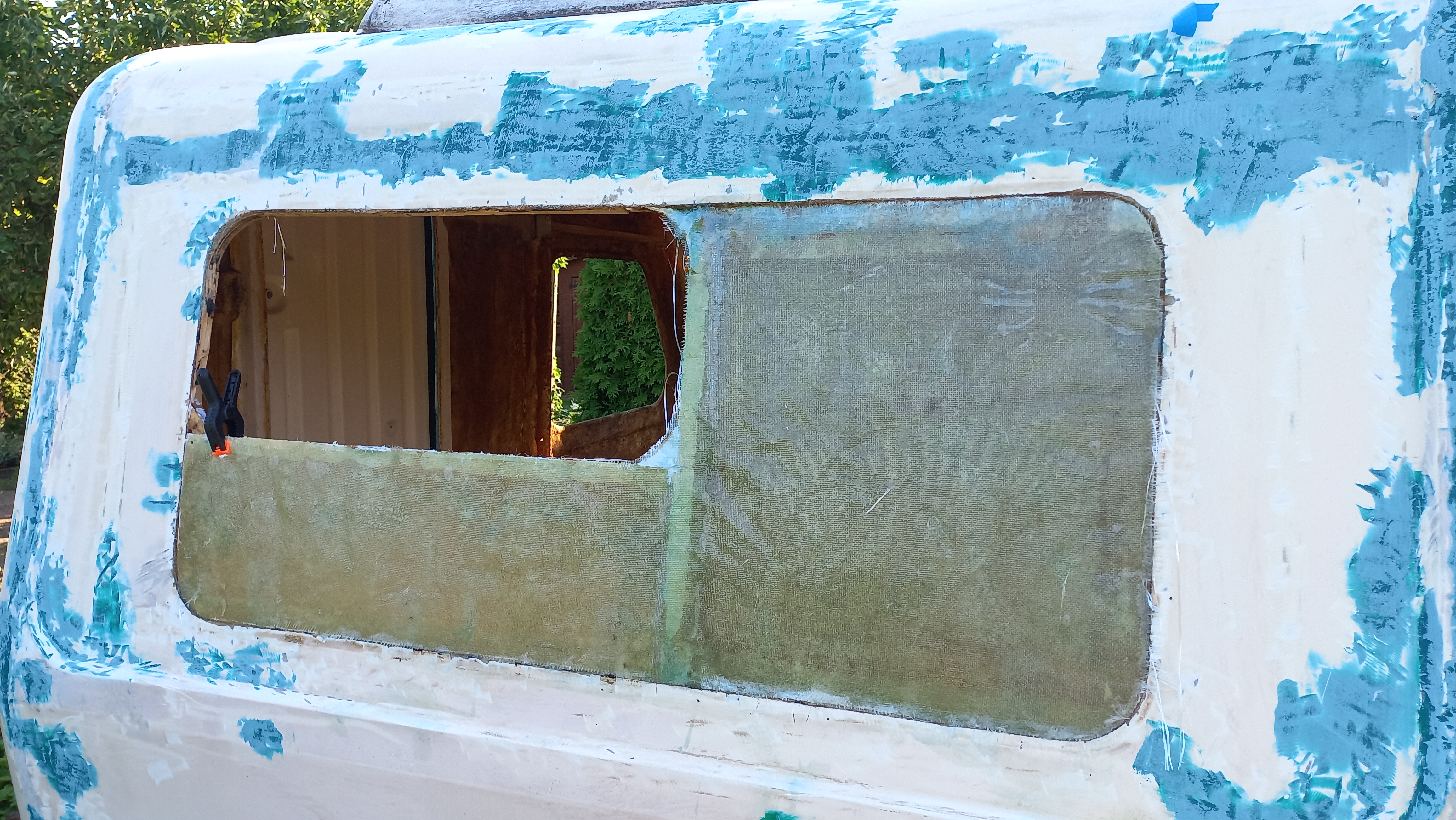

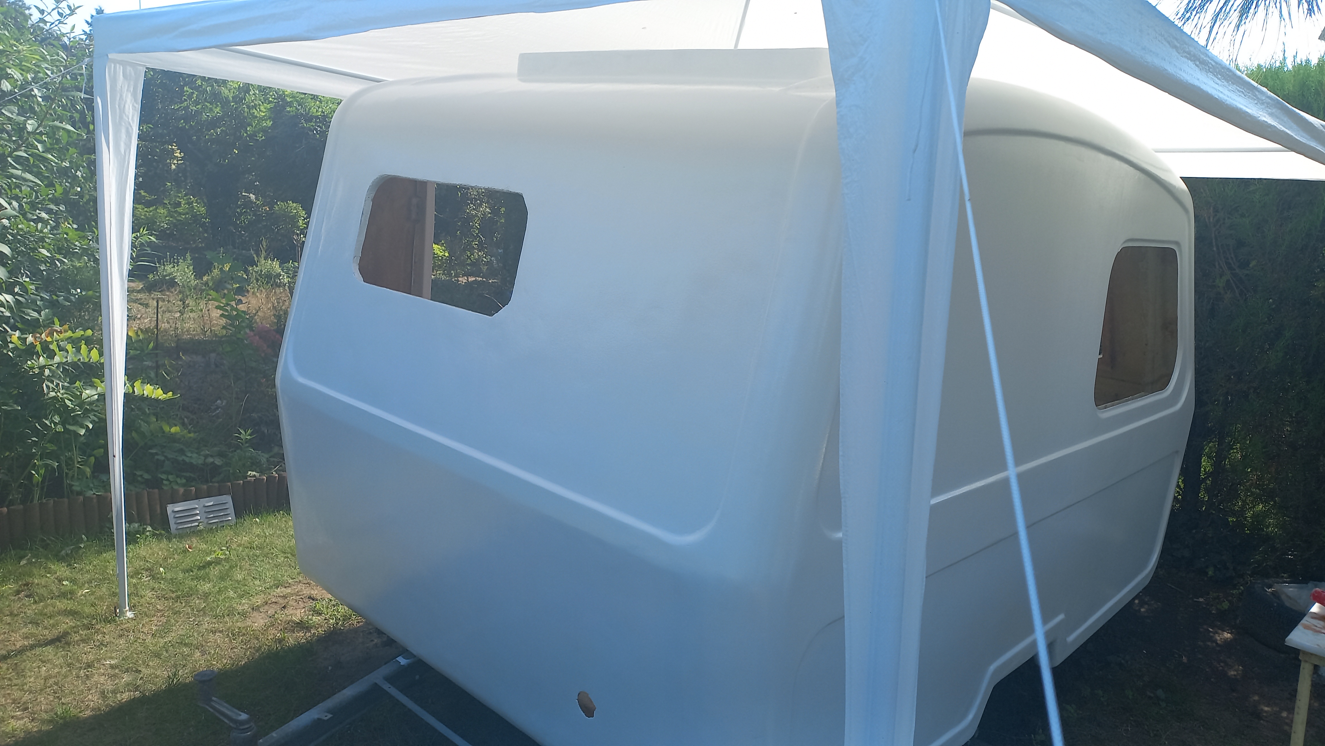

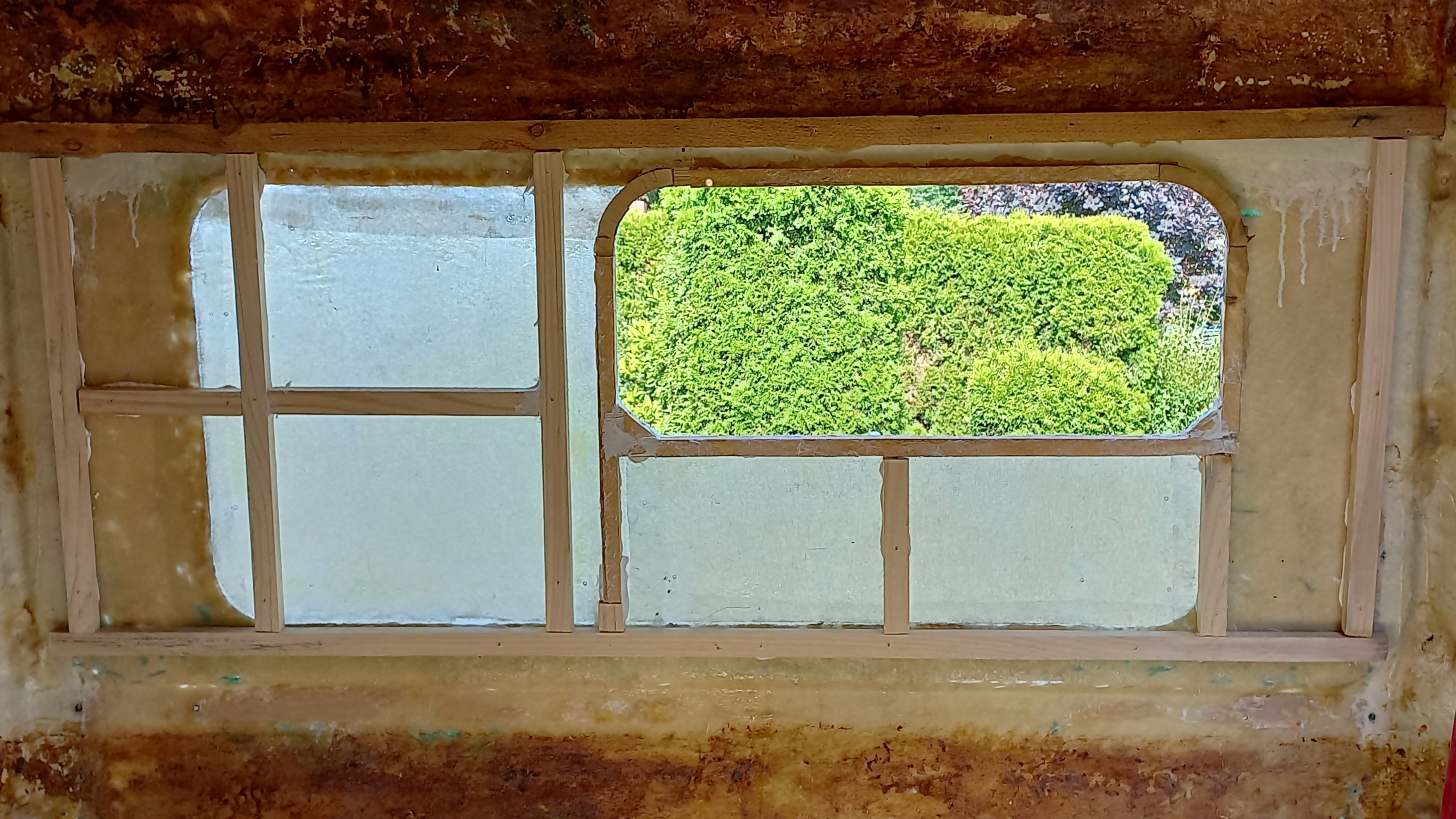

Coś tam udało się podziałać, może komuś się przyda.
Zalaminowałem na papierze do pieczenia (dobrze działa jako oddzielacz) dwie warstwy maty szklanej 300, następnie dwie formatki wstawiłem w okno przykręcając do kilku drewnianych dystansów.
Następnie od środka wlaminowalem paski maty na łączeniach dookoła i na środku tak aby wzmocnić łączenia.
Później przykleiłem ramkę i wzmocnienia drewniane tak aby usztywnić całość. Od zewnątrz na całej powierzchni zalaminowalem tkaninę rowingową a na koniec szpachlowałem szpachlą z włóknem i później finisz.
No i kilka fotek dla zobrazowania.

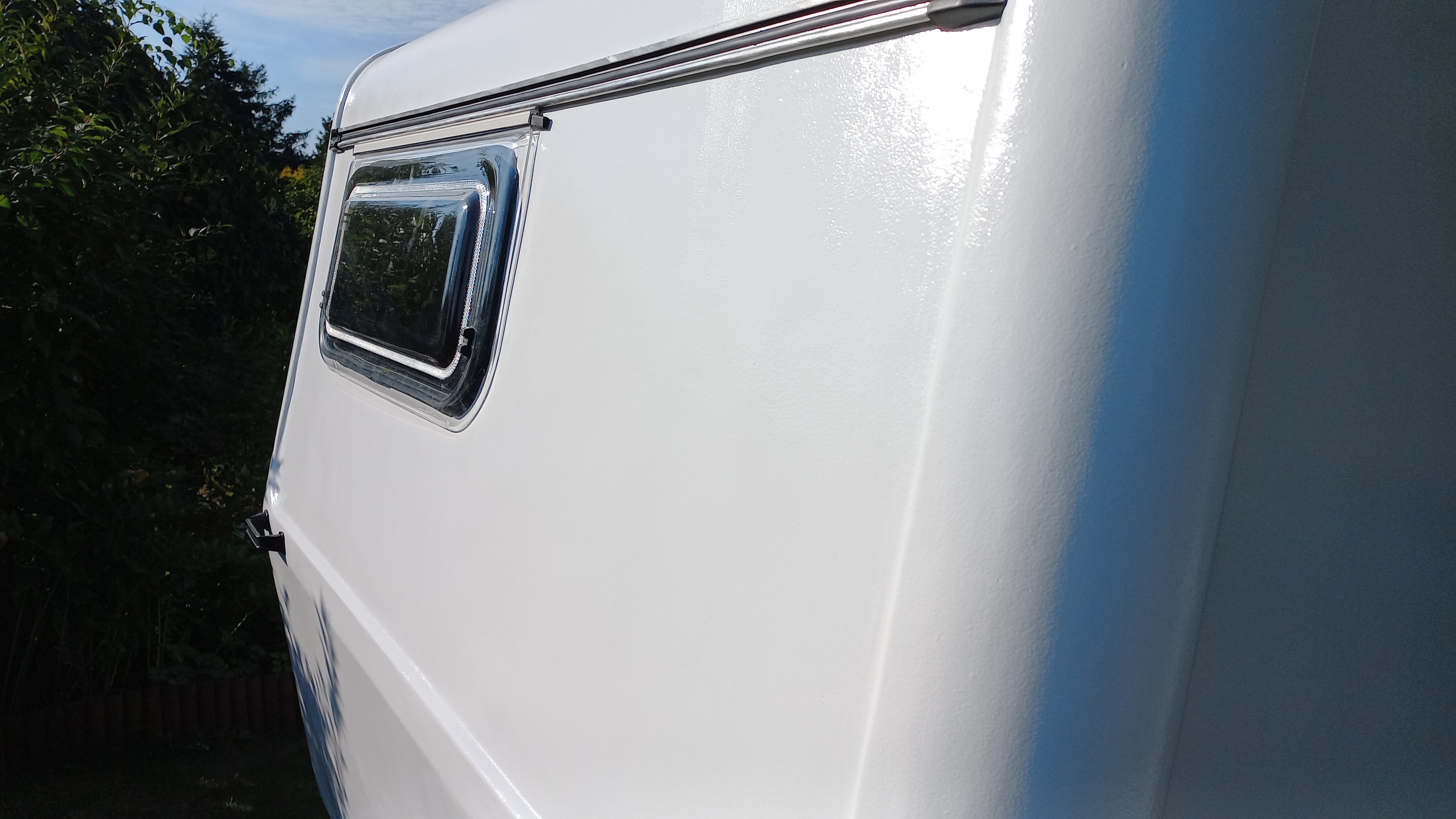

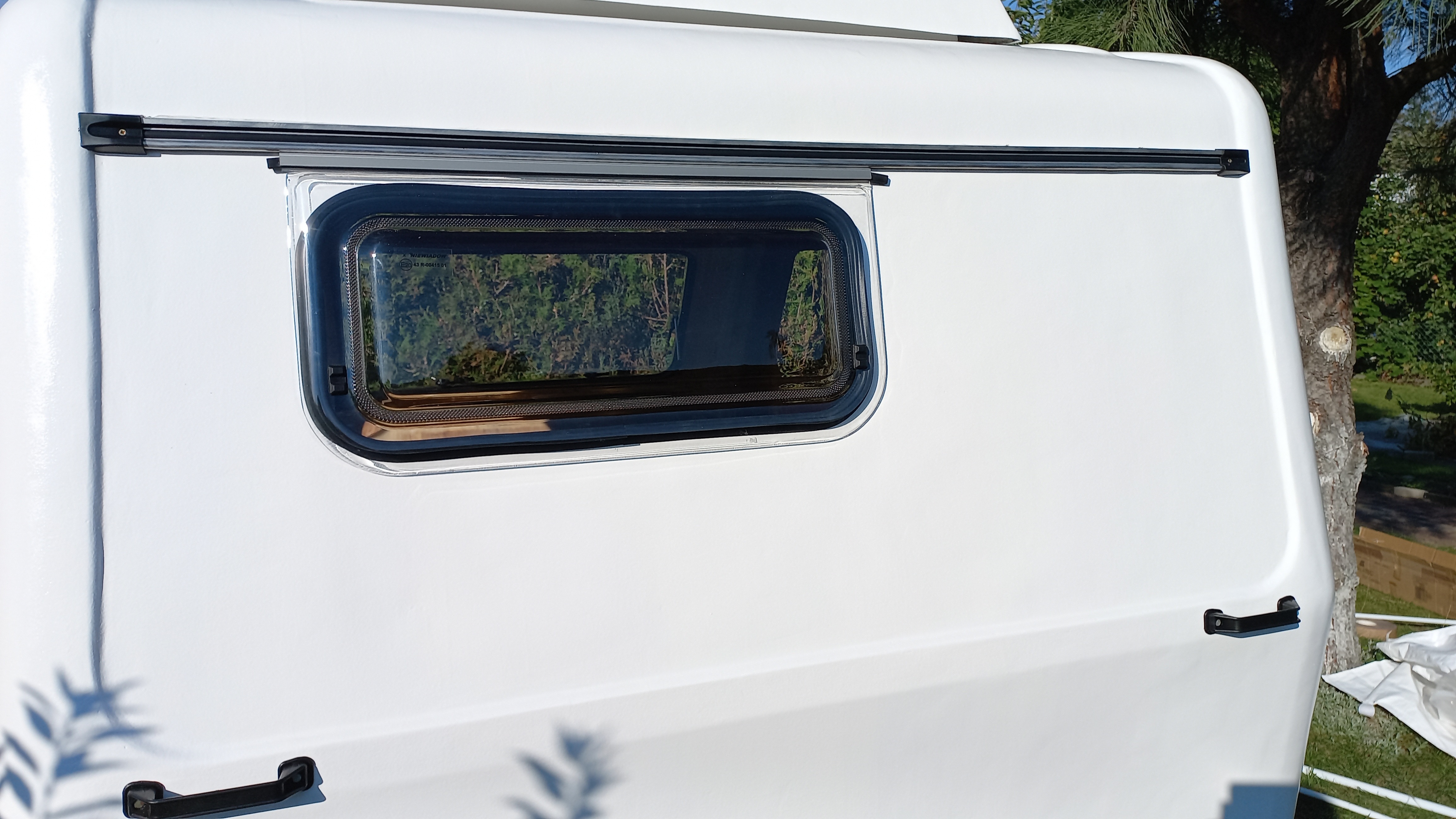

Postautor: Pablozzz » środa, 7 wrz 2022, 10:31
A tu już po montażu.
