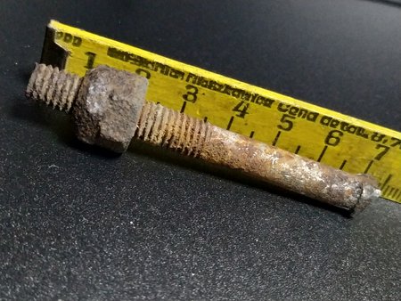

autor: SO...N126
U mnie dopiero co ściągnięta buda więc śruby się ostały na wzór:
- Oryginalna śruba N126n
