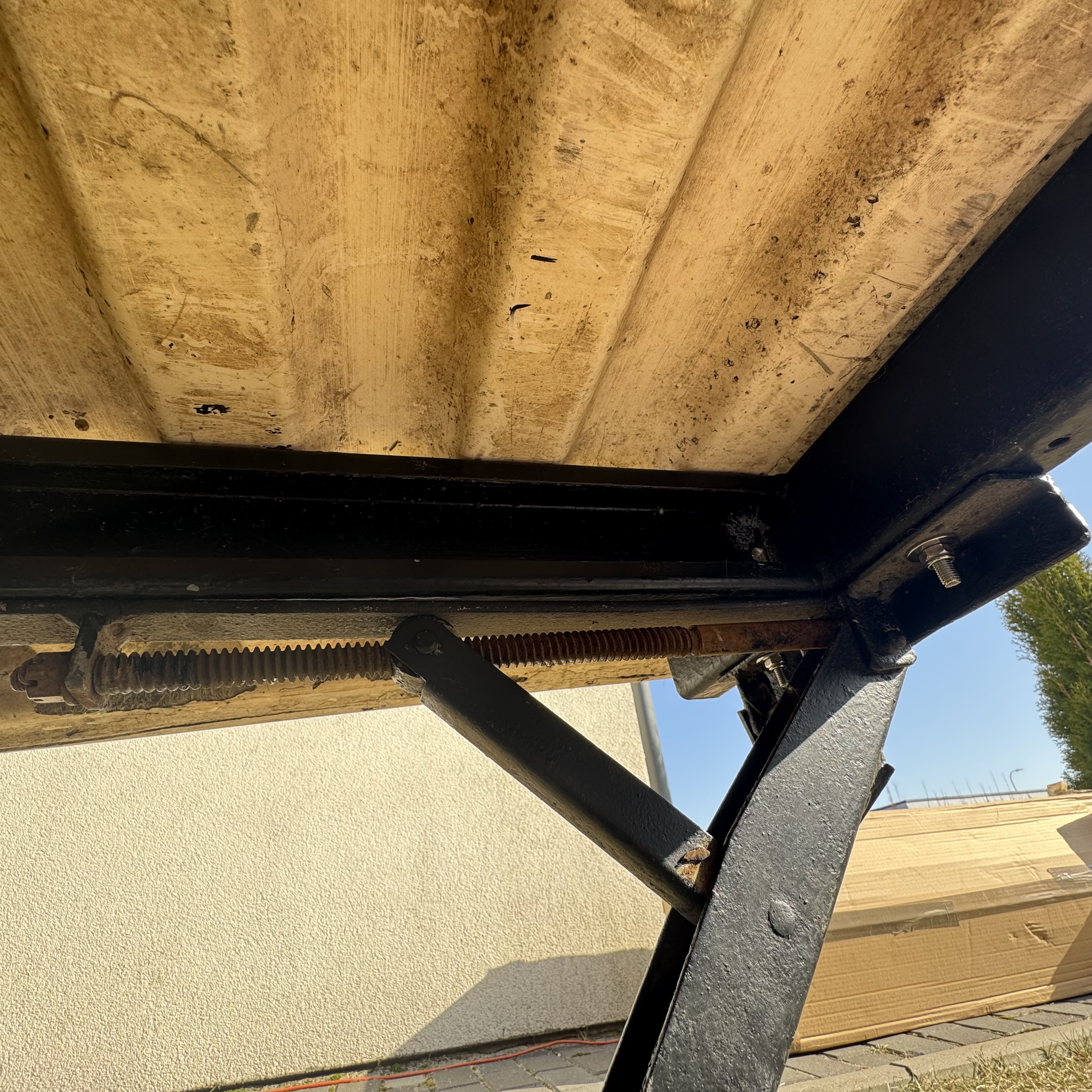

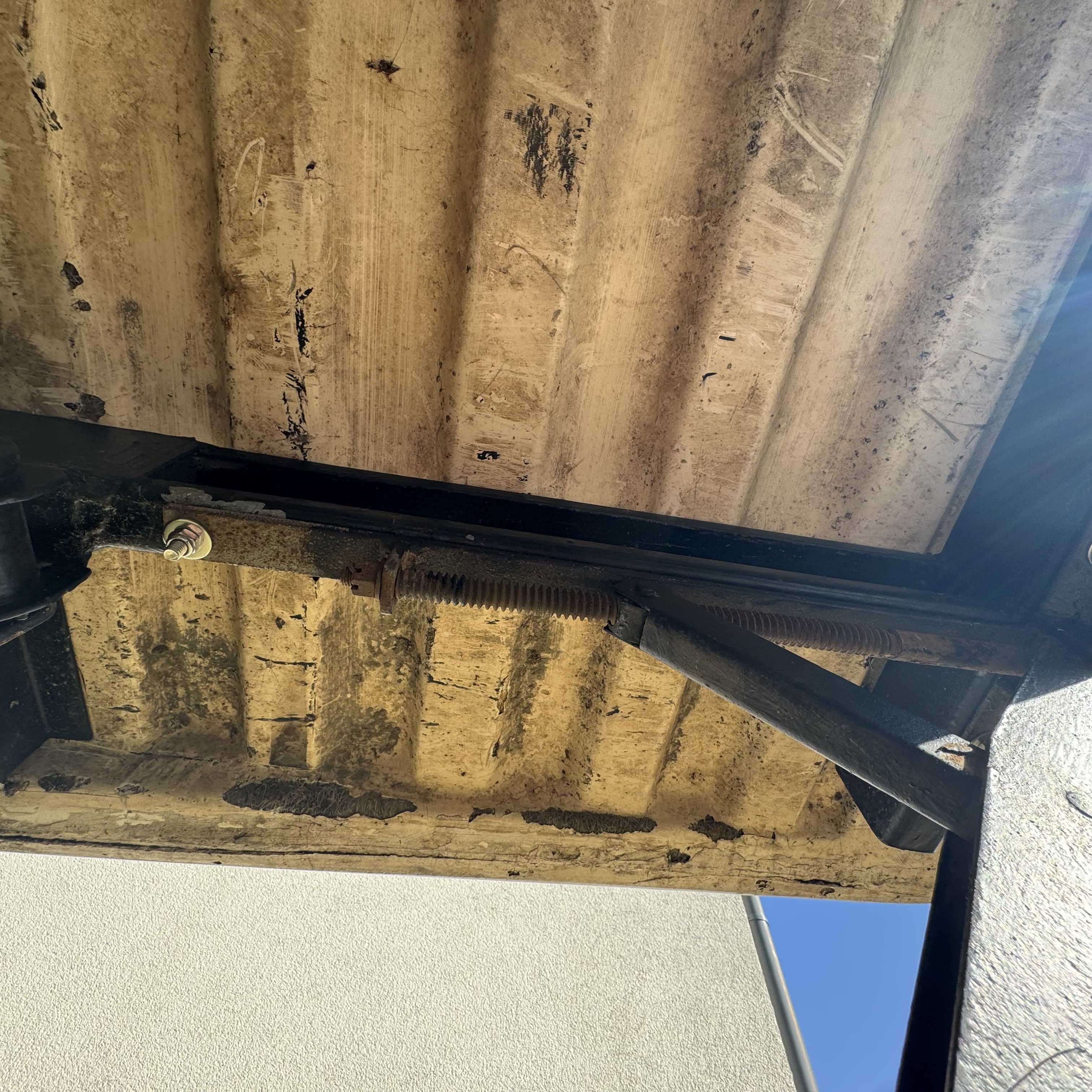

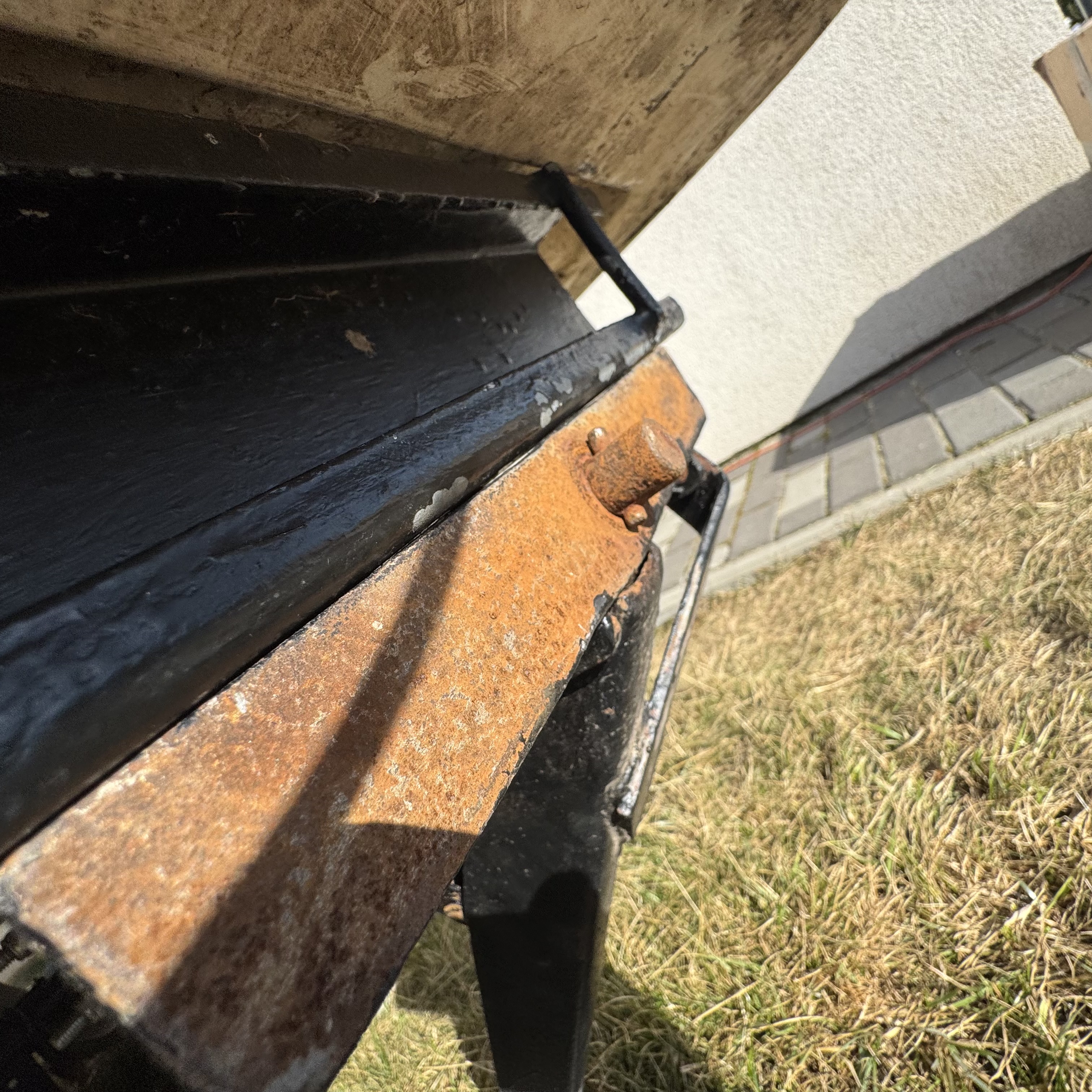

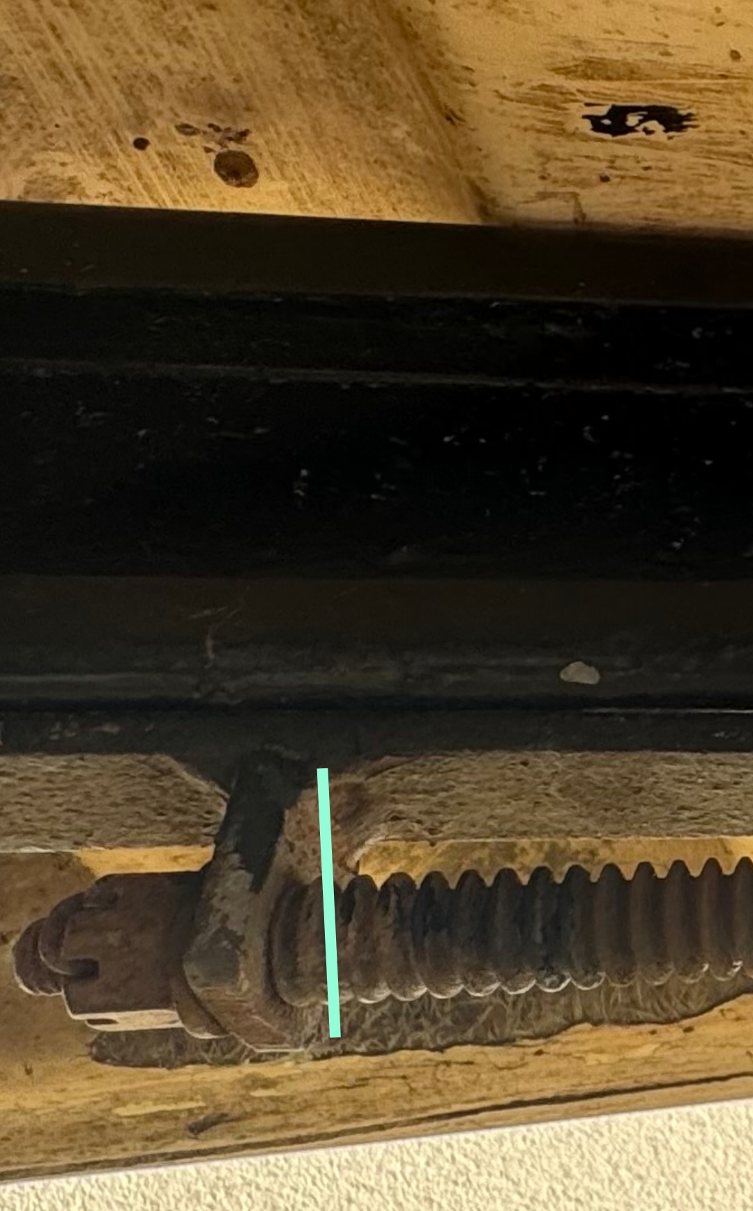

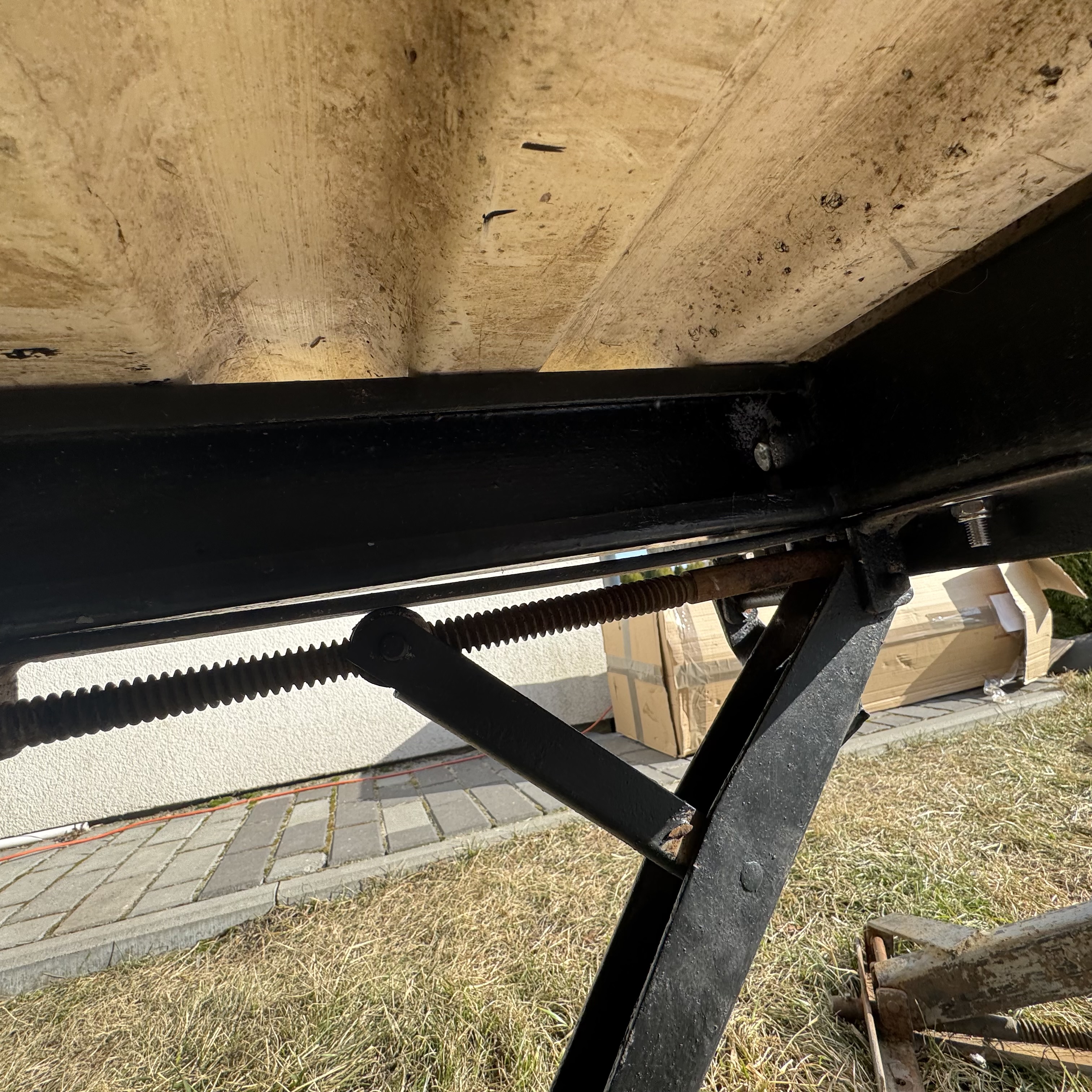

Może trochę temat odgrzebany. Niedawno zakupiłem niewiadówkę z 1979 roku. Ostatnim czasem przykręcałem podpory do ramy bo poprzedni właściciel zdemontował do malowania ramy. 3 podpory są spoko w sensie te miejsca na klucz odstają i nie ma problemu z kręceniem kluczem. Niestety w jednej bolec jest przy samej ramie podpory i kluczem szoruje się po podporze. Czy można to jakoś poprawić? Nie widziałem żeby tam była jakaś regulacja.

pierzynam pisze: sobota, 28 lut 2026, 15:21 Może trochę temat odgrzebany. Niedawno zakupiłem niewiadówkę z 1979 roku. Ostatnim czasem przykręcałem podpory do ramy bo poprzedni właściciel zdemontował do malowania ramy. 3 podpory są spoko w sensie te miejsca na klucz odstają i nie ma problemu z kręceniem kluczem. Niestety w jednej bolec jest przy samej ramie podpory i kluczem szoruje się po podporze. Czy można to jakoś poprawić? Nie widziałem żeby tam była jakaś regulacja.
W Twoim przypadku się da.
Młotek 5 kg i dwa uderzenia w wygięty wspornik śruby powinny pomóc.
Nie ma za co 8-) .

Niestety to nie jest takie łatwe. Już zwracałem na to uwagę. Zdjęcie tego nie oddaje, ale wspornik jest prosty. Dzisiaj rozmyślałem nad tym i jedyny pomysł jaki mam to dać miedzy podporą a tym bolcem małe podkładki.

Wyjmij zawleczkę, cofnij nakrętkę o 2 obroty i zabezpiecz ponownie. Powinno pomóc.
