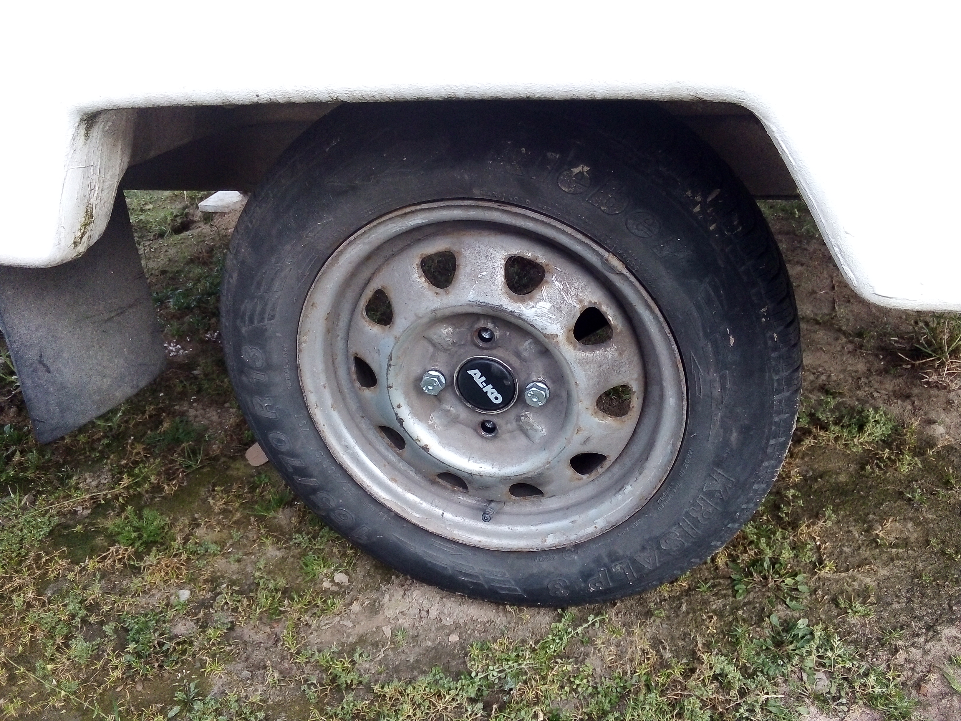

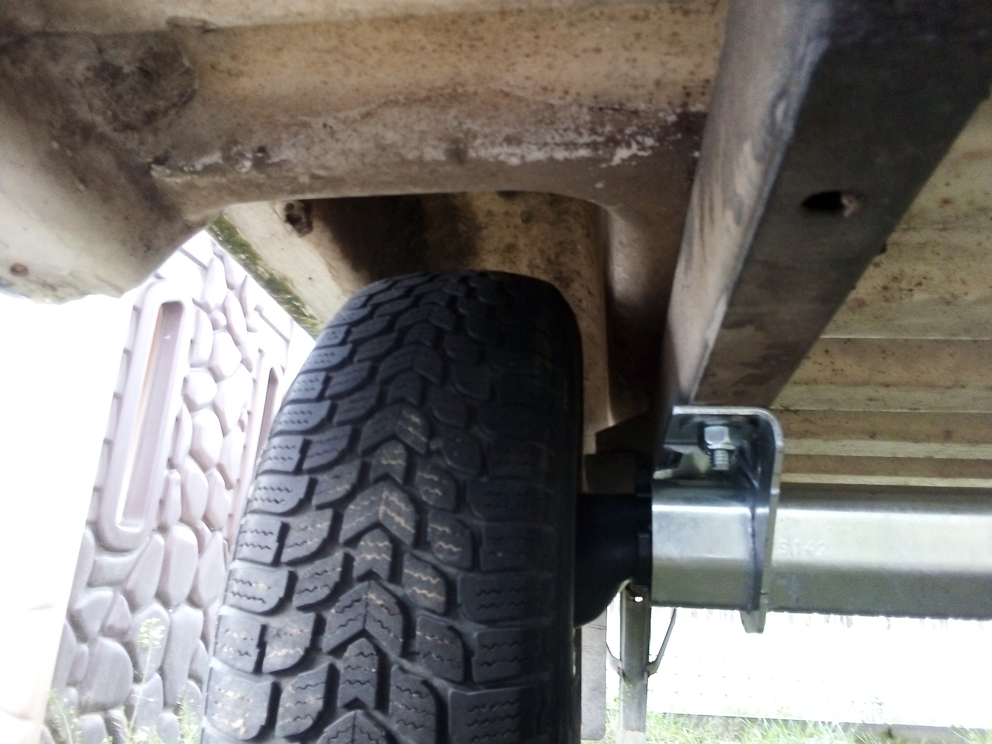

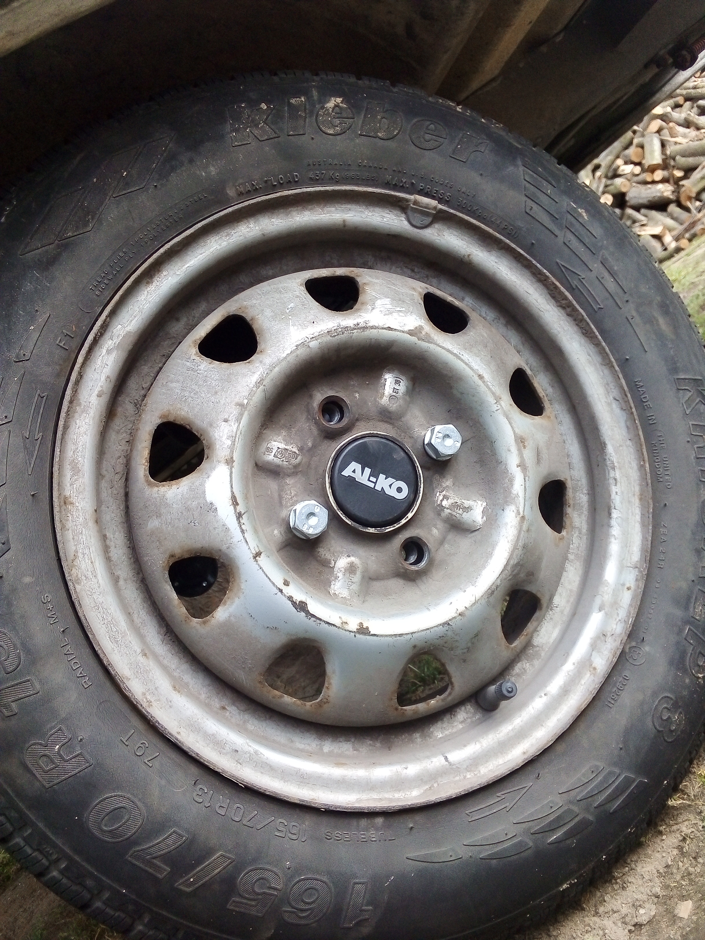

Postautor: broda550 » niedziela, 19 sty 2020, 11:19
Takie koła pasują idealnie.
Posty: 7125
Re: Felgi do niewiadow n126e
Postautor: Murano » poniedziałek, 20 sty 2020, 07:33
broda550 pisze:Takie koła pasują idealnie
To Felicja właśnie (felga) ale opony zmień... Szkoda narobić sobie problemów.
broda550
Posty: 17
Rejestracja: niedziela, 12 sty 2020, 10:44
Postautor: broda550 » poniedziałek, 20 sty 2020, 10:22
Tak; spoko. Koło tylko do przymiarki. Muszą być nowe kółka. Zdjęcia może komuś pomogą. Pozdrawiam
