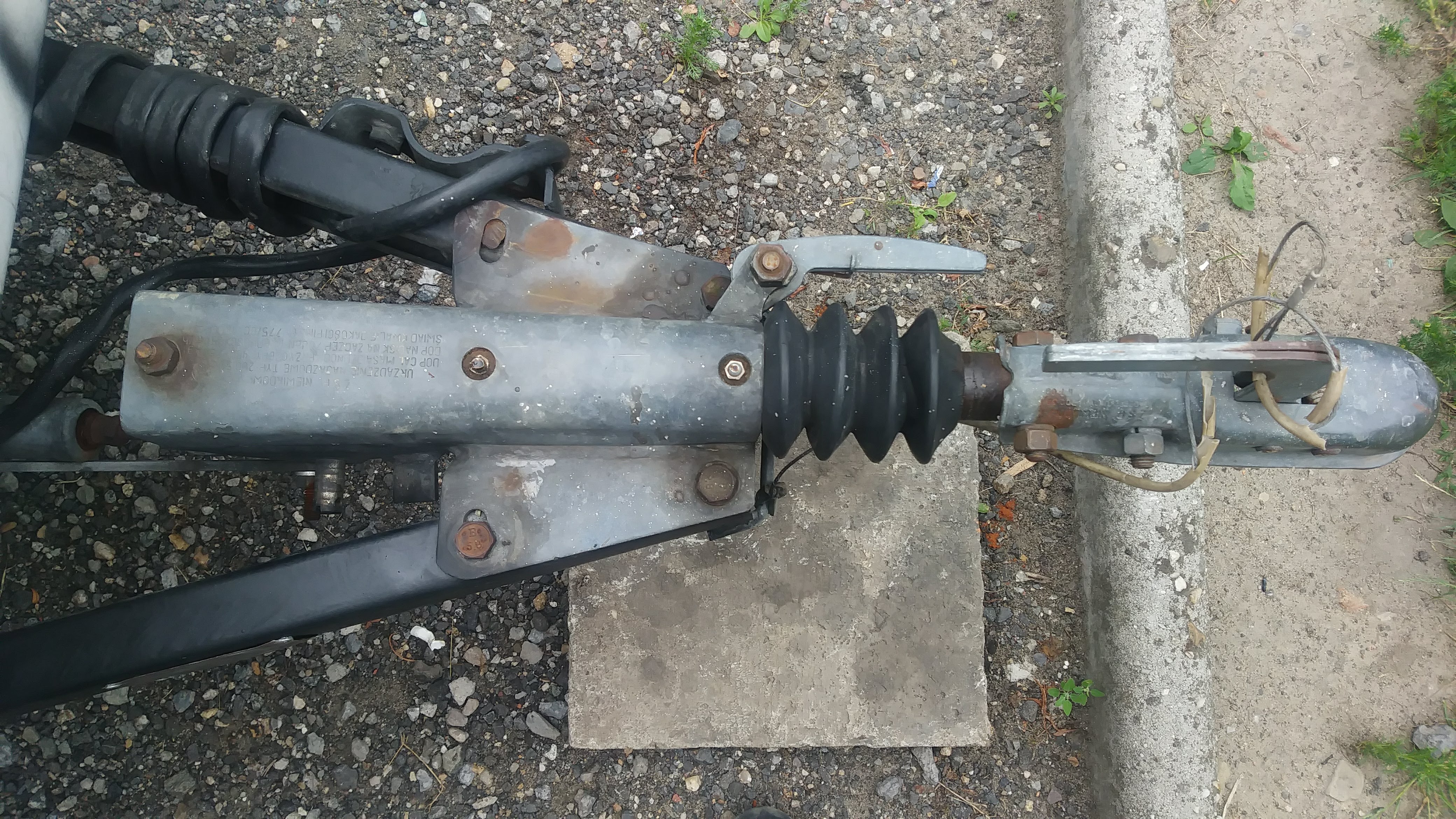

W mojej zapiekance nie mam koła podporowego. Mocowanie w ramie jest, lecz chyba czegoś brakuje.
Chciałem kupić takie oto koło, lecz bez wiercenia raczej się nie obędzie.
https://allegro.pl/oferta/kolo-podporow ... 8746242254

Oryginalnie jest inna obejma i u ciebie z drugiej strony powinien być grzybek do jej założenia.

Po co komplikować? Taniej i lepiej takie:
https://www.niewiadow.com.pl/pl/p/Kolo- ... f-6032/137
I do tego taka obejma:
https://www.niewiadow.com.pl/pl/p/Obejm ... odpory/139
I zacisk:
https://www.niewiadow.com.pl/pl/p/Zacis ... 00.100/144
Miałem taką samą sytuację, czyli uchwyt na ramie i nic więcej. Dokupiłem powyższe elementy i wszystko gra. Tutaj jedyne zdjęcie mojego uchwytu przed modernizacją:

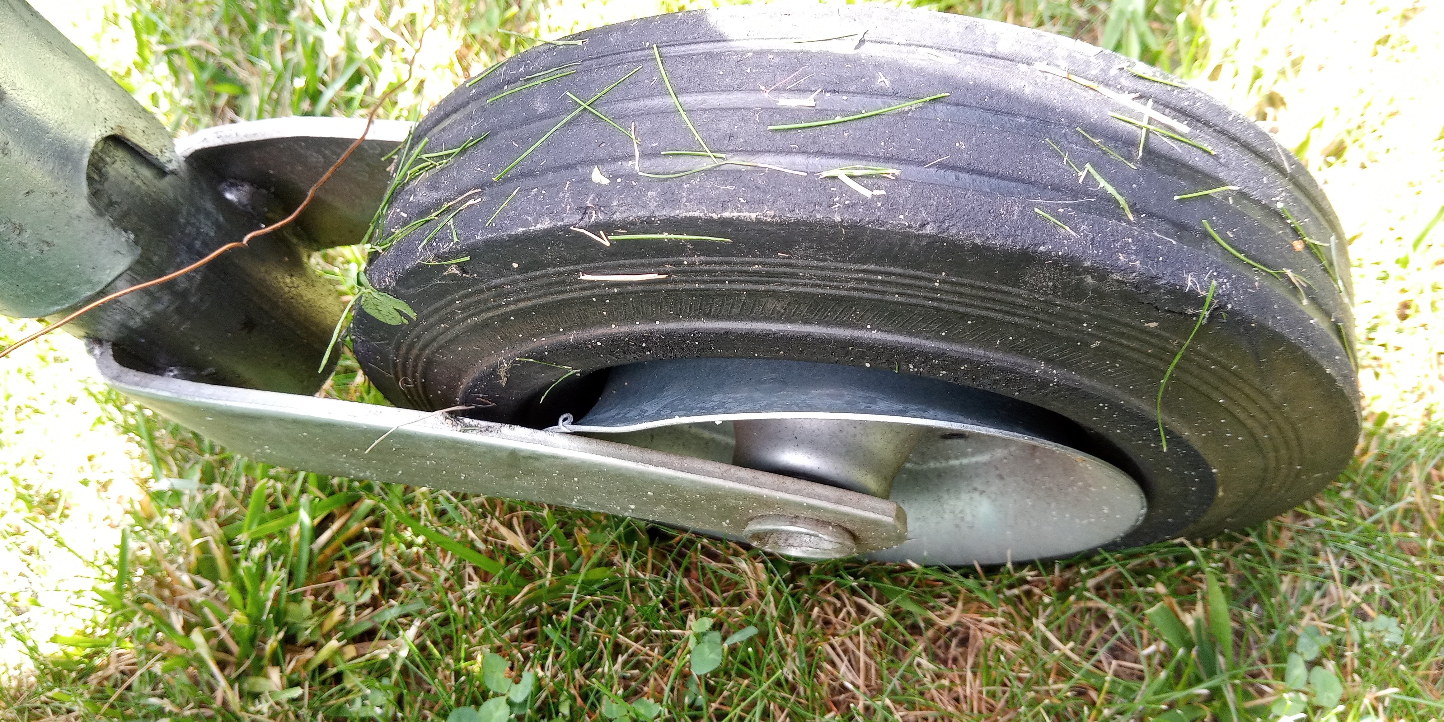

Nowe koło podporowe nie przeżyło jednego wyjazdu. Nie polecam firmy STEELPRESS. Dwa razy zaryłem lekko w ziemi przy manewrowaniu, cienka blacha się wygięła, zablokowała o widełki i tylko guma się obraca.
W związku z powyższym czekam na wasze propozycje nowego kółka do wymiany.

Ja mam to z linku: https://www.niewiadow.com.pl/pl/p/Kolo- ... f-6032/137
Jest naprawdę ok. Na ostatnim wyjeździe ostro przeorałem nierówne podłoże, wcześniej raz mi się zdarzyło nie schować go i tez zahaczyłem o glebę. Zero uszkodzeń. No i jest pełne, nie pompowane. Ja jestem naprawdę zadowolony.

Może da radę wymienić tylko samo koło :?
Posty: 2702
Re: Koło podporowe
Postautor: tantalos » niedziela, 12 lip 2020, 16:42
No to mam właśnie na myśli.

Ja tam bym się nie bawił w wymiany kółek. Jak samo kółko nie wytrzymało jednego wyjazdu, to reszta jest pewnie podobnej jakości.

Młotkiem!!!! I wspawaj wzmocnienie ;)
Jestem przed wymianą i nie wyrzucam starego ;)

W sklepach/punktach "wózki magazynowe" na pewno będzie ten rozmiar, a tam raczej nie ma kółek z papieru jak to pogięte.
Wszystko poza kołem masz już sprawdzone i wytrzymałe ;)

Kupujesz takie koło i masz święty spokój
https://allegro.pl/oferta/kolo-kolko-do ... 8966946972
Nie zapada się w miękkim gruncie, nie przebije się a rozmiar jak trzeba. Używałem pompowane ale wytrzymuje max rok po czym dętka pada. To wystarczy dobrze poskręcać np.nakrętkami samokontrujacymi i masz spokój na lata.

Właśnie stoję przed wymianą koła a właściwie obaj z Krzychem chcemy wymienić. Ciekawe jest to podlinkowane przez andslu58 i chyba pójdę w tym kierunku.
Natomiast często na zlotach pojawia się narzekanie na obejmy kół, zwłaszcza te przykręcane. Polecam tę obejmę dostępną w Niewiadowie, raptem za dwie dychy.
Ale żeby nie było lekko, najlepiej jest przyspawać ją po całym obwodzie tej spodniej blachy do naszego dyszla. Niesamowicie usztywnia to miejsce mocowania bo ta blacha jest gruba. Ja wymieniłem jeszcze wspawaną fabrycznie nakrętkę na dwukrotnie dłuższą, zrobioną z uciętej na pasującą długość nakrętki przedłużanej. Do tego tę tłoczoną blachę mam do blachy podstawy dodatkowo cykniętą w dwóch punktach, u góry i u dołu w miejscu tłoczenia na rurę koła. Tego nic nie ruszy :)
