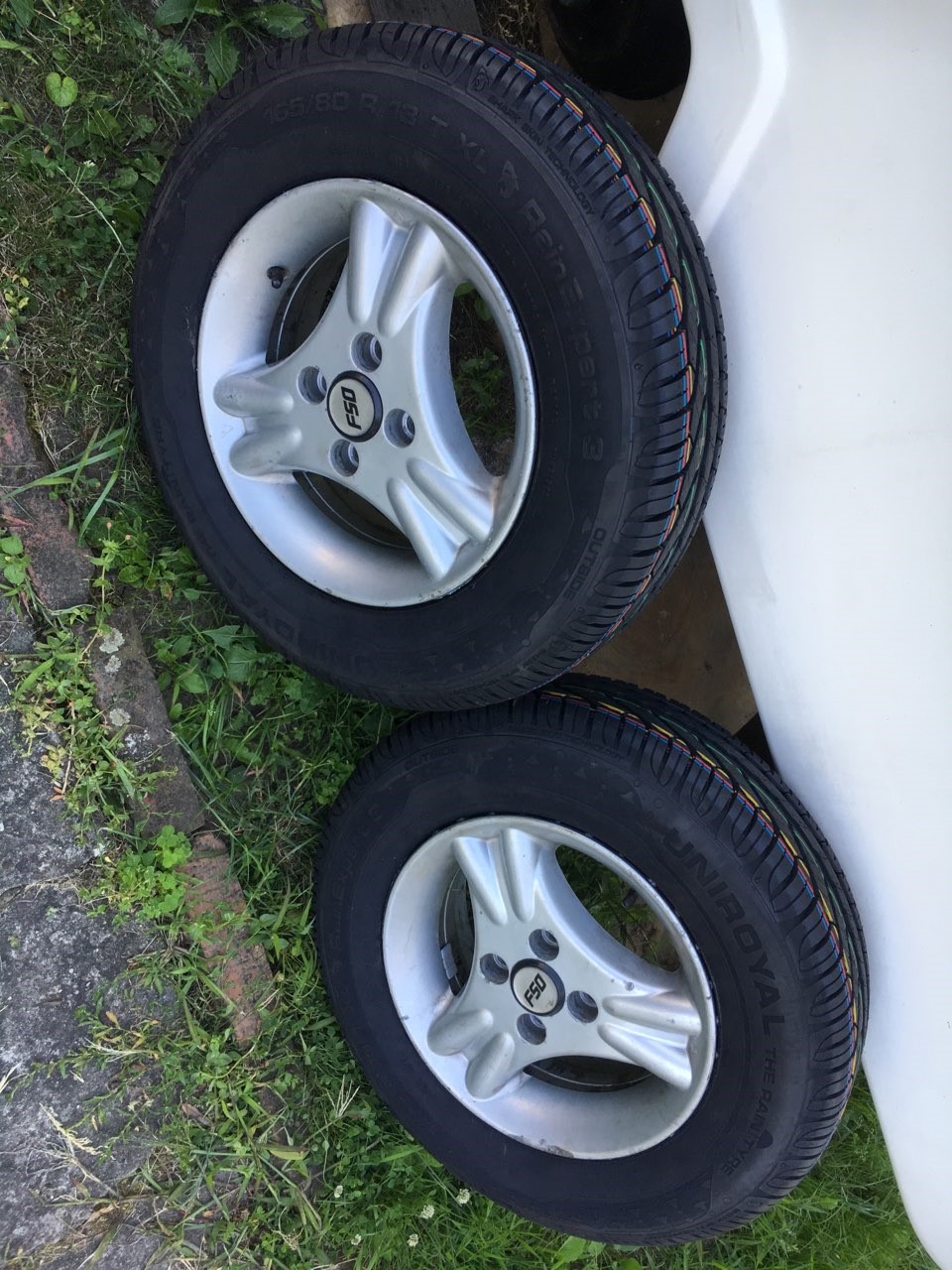

wyjazdy 2025 1634 km 11 nocek
Re: Opony do N126Nt (N126N)
Postautor: TomekN126N » środa, 2 sty 2019, 22:44
Ja kupiłem Uniroyale 165/80 R 13 "rain expert", wzmacniane płótnem o indeksie chyba T XL, jak pamiętam 87. Bardzo fajnie się sprawują.
