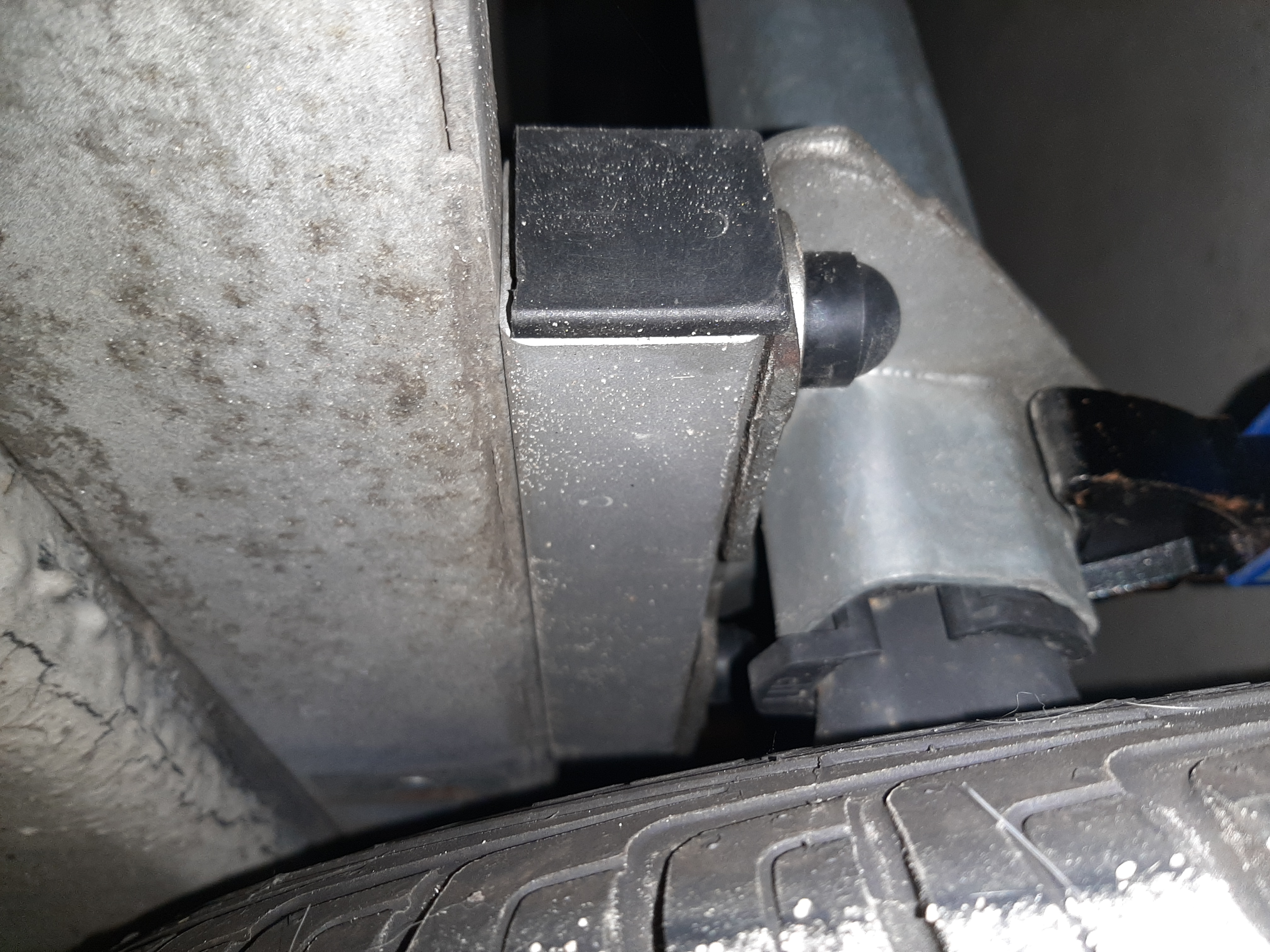

Postautor: mike » niedziela, 21 sty 2024, 18:14
Witam.
Jeszcze zima za oknem, ale powoli zaczynam myśleć o kolejnym sezonie :D
Zmieniłem holownik i okazuje się, że fabryczny hak jest o około 9-10 cm wyżej niż w moim poprzednim samochodzie. Wcześniej Enka na haku stała idealnie w linii z autem. Teraz dyszel idzie lekko do góry :| Nie ma tragedii, ale nie do końca to wygląda to tak jak bym chciał :/
Zastanawiam się nad wymianą osi na Alko 1000 kg na 3 wałkach. Obecnie mam oryginalną niewiadowską hamowaną w dobrym stanie. Czy po Waszych wymianach zauważyliście, że przyczepa faktycznie wyżej stoi?
Z tego co czytałem w wątkach to najczęściej pojawiającą się osią do ENKI jest Alko z rozstawem mocowań 1180 cm i piast 1560 cm. Podrzuci ktoś jakieś podpowiedzi czy faktycznie przyczepa stoi wyraźnie wyżej na nowej osi?
Pozdrawiam!
Posty: 4346
Re: Która oś.
Postautor: tomcat » niedziela, 21 sty 2024, 20:52
Po zmianie osi raczej nie osiągniesz spektakularnych różnic chyba, że Twoja obecna jest mocno zużyta.
Ewentualnym rozwiązaniem jest zastosowanie dystansów między osią, a ramą; ja tak mam.
mannt
Posty: 1047
Re: Która oś.
Postautor: mannt » poniedziałek, 22 sty 2024, 08:30
Właśnie miałem o tym pisać. To dobre rozwiązanie z tymi profilami dystansowymi. Takie coś montowałem w przyczepie towarowej i tam też zdaje egzamin.
