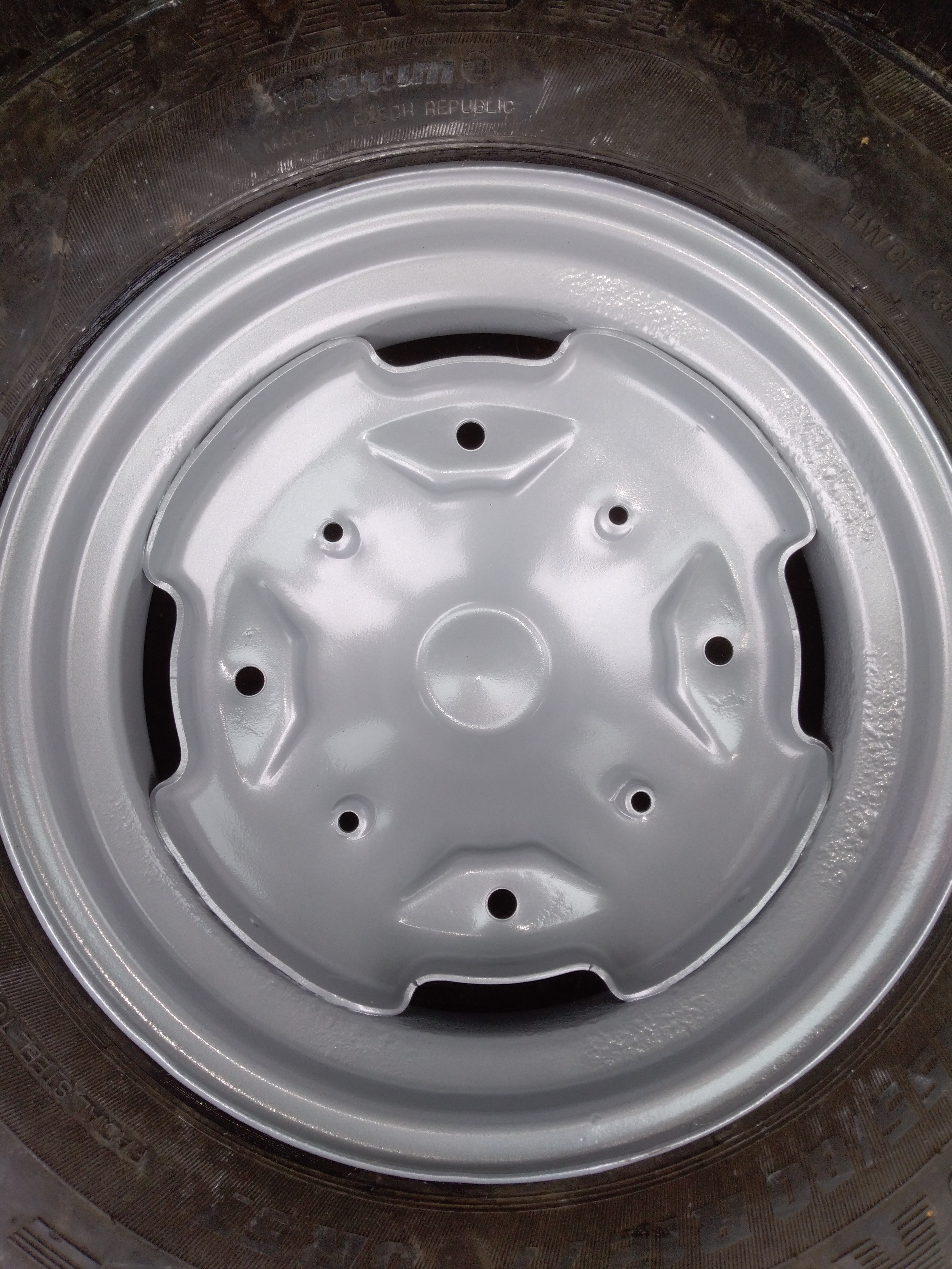

Też się dopiszę, żeby wątków nie produkować. Odebrałem felgi z piaskowania, jutro jadą do lakierowania. Jaki był oryginalny szary kolor z palety RAL? Może ktoś lakierował innym, bardziej pasującym?
EDIT - znalazłem na forum malucha - "cytrynki" RAL 7038, FL-RL7040. Ktoś użył też RAL7001.

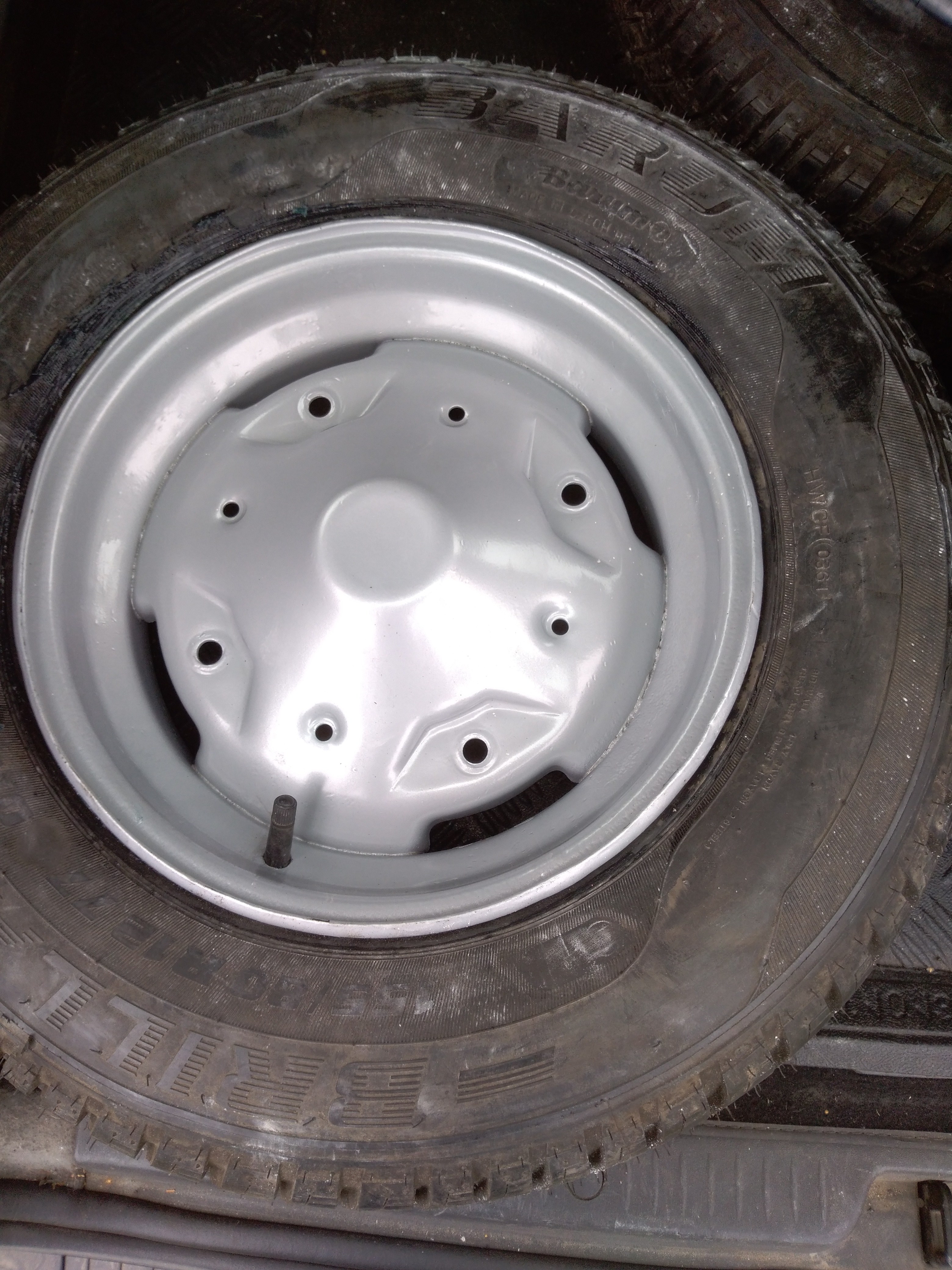

Postautor: Warmiak » środa, 26 sie 2020, 17:29
Pan nie miał takich kolorów, poszło na 9006.
strona wewnętrzna
