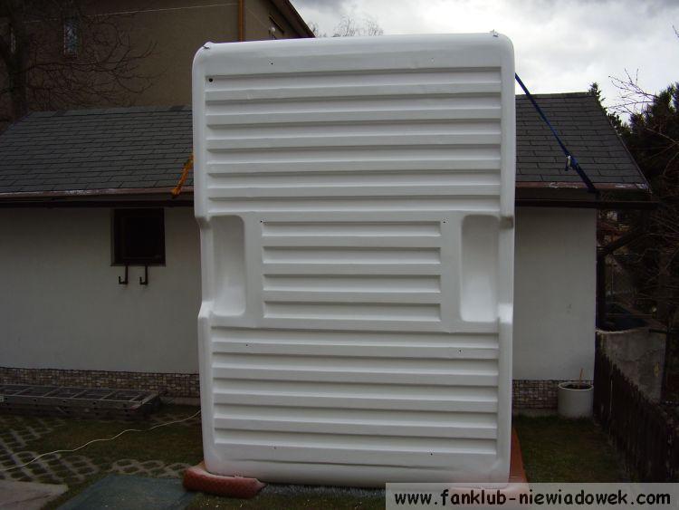

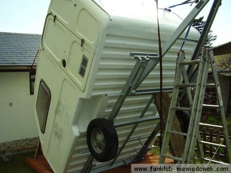

Mam pytanie odnośnie modelu N126e. Czy znacie profesjonalną firmę, która potrafi wymienić podwozie w konstrukcji skorupy modelu N126e z 1986r?
Na necie znalazłem zdjęcia z tego forum, jak ktoś chyba wymieniał:

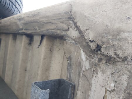

Pytam, ponieważ widzę, że niestety konstrukcja mojej skorupy jest naruszona. Co sądzicie o tym problemie?

Dla mnie podwozie stanowi rama i układ jezdny, a Ty pokazujesz na zdjęciu uszkodzenia narożnika skorupy no i trochę podłogi
Obstawiam, że pisząc "podwozie" myślisz o podłodze przyczepy; zgadza się
Patrząc na to zdjęcie nie wydaje mi się żeby trzeba było wymieniać całą podłogę
Jeśli chodzi Ci o naprawę tego elementu to według mnie nie ma z tym większego kłopotu. Mata i żywica powinny załatwić problem...

Dodam, że lewa strona bardzo sie wygina w czasie jazdy. Wygląda na to, jakby ściana sie zapadała. Przypuszczam, że jak ktoś jechał do tyłu to w coś uderzył.

To nie znaczy, że od razu trzeba wymieniać podłogę.
Powtarzam; mata, żywica i wzmocnienia w postaci wlaminowanych elementów drewnianych lub metalowych mogą rozwiązać problem

Patrząc na oś i podpory, to chyba nie bardzo 86 rocznik.

popiolekpolska pisze:Patrząc na oś i podpory, to chyba nie bardzo 86 rocznik.
Te zdjęcia powyżej nie dotyczą mojej przyczepki. Zamieściłem tylko ostatnią fotkę. Dorzucę może jutro jak to wygląda od spodu.
