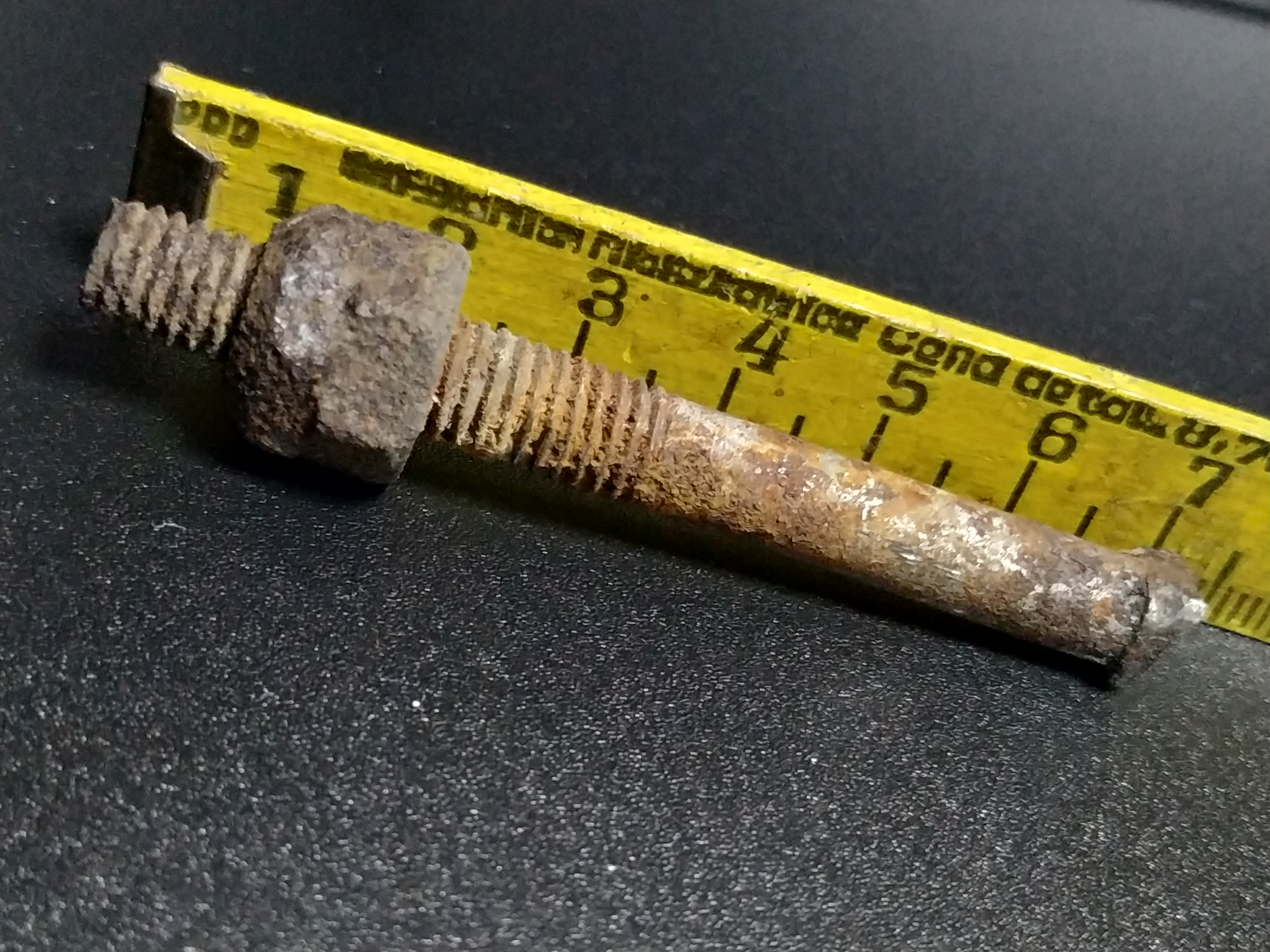

U mnie dopiero co ściągnięta buda więc śruby się ostały na wzór:
Oryginalna śruba N126n
