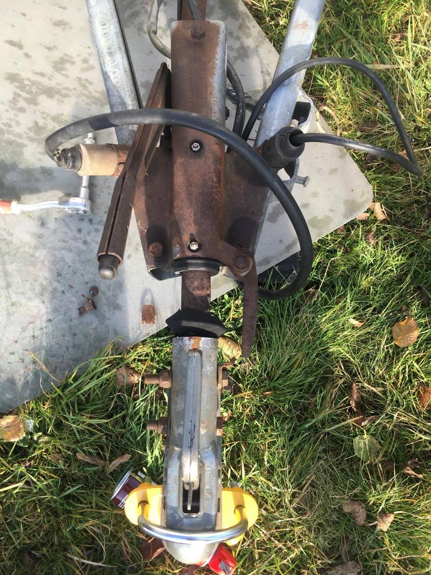

Niestety najazd nie wygląda lepiej:
Jak widać suwadło jest mocno skorodowane z widocznymi wżerami. Co radzicie, rozbierać, czyścić i cynkować? Wstyd się przyznać ale nie wiem czy działa i jeszcze przez chwilę nie będę miał tego jak sprawdzić.
