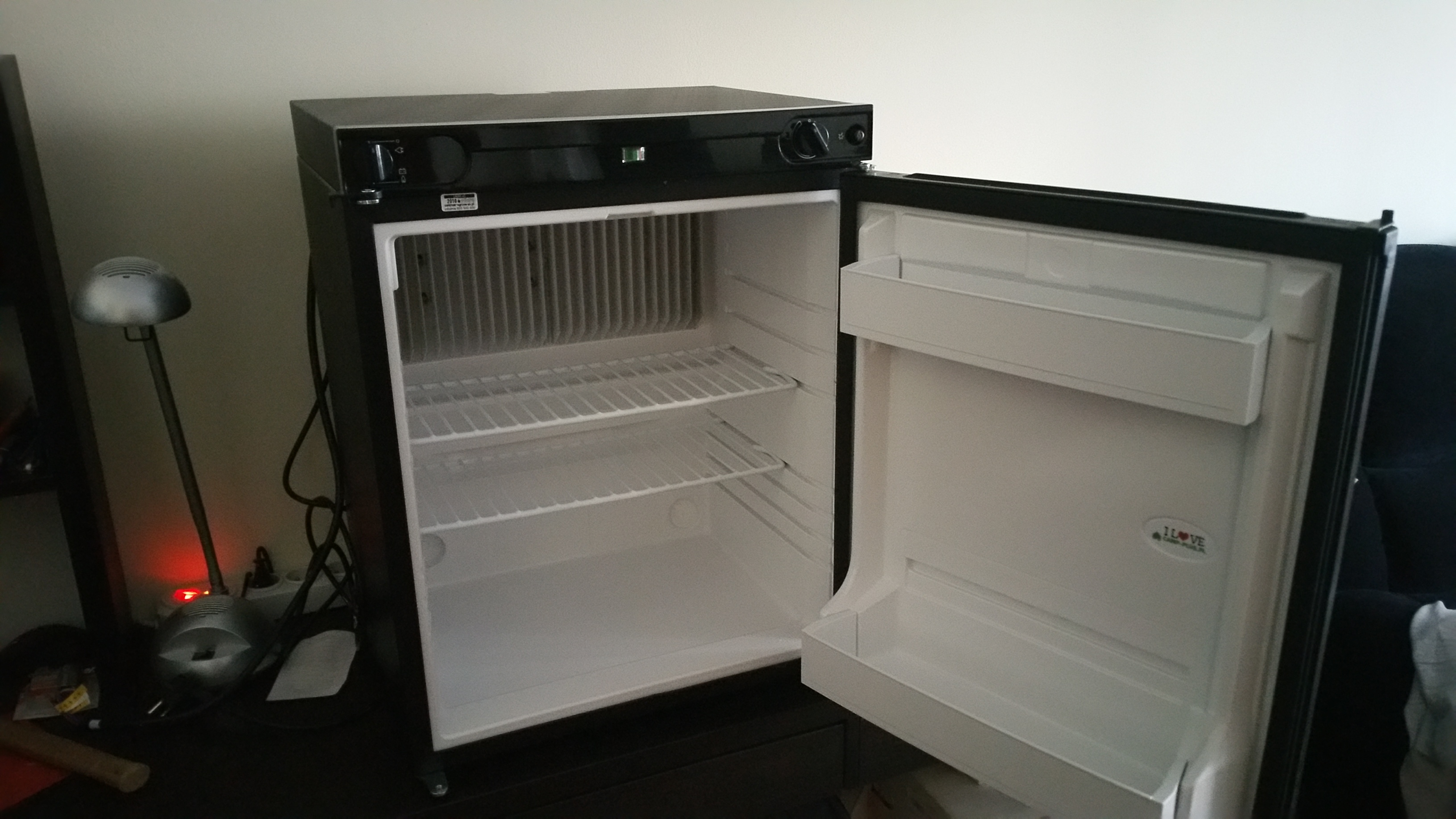

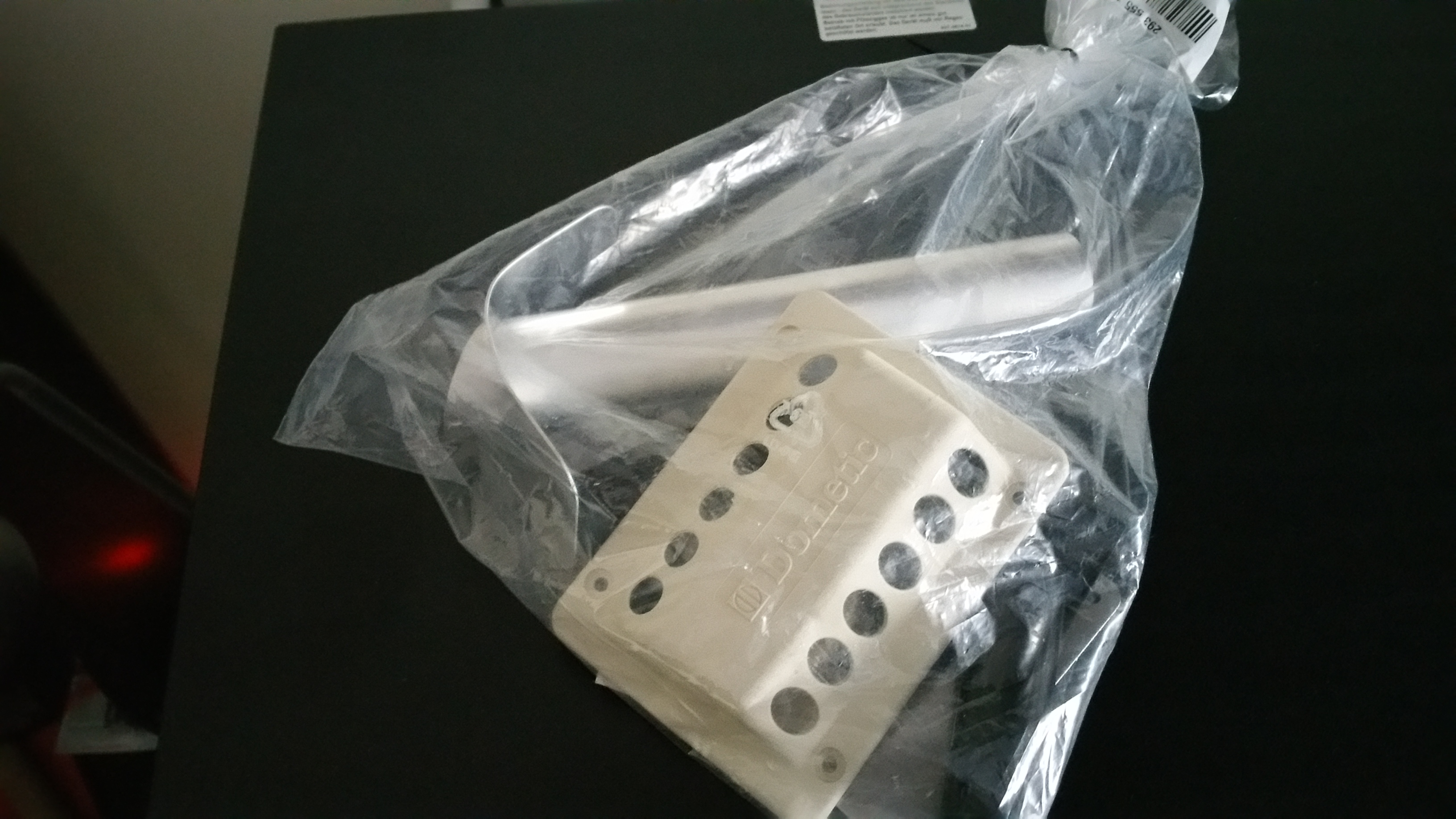

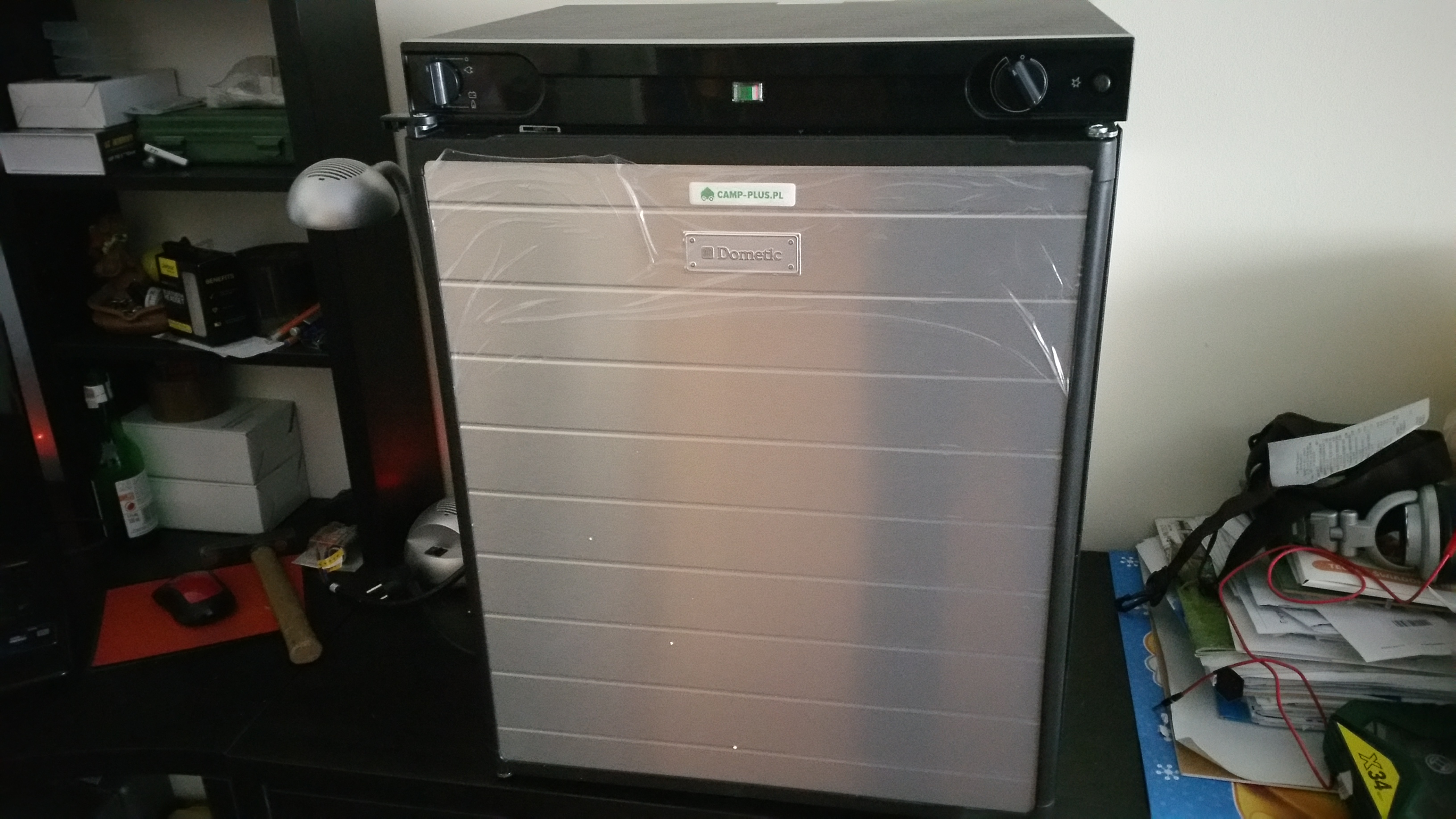

Zakupione sprzęty i gadżety cały czas docierają. Dziś dotarła lodówka i kominek.

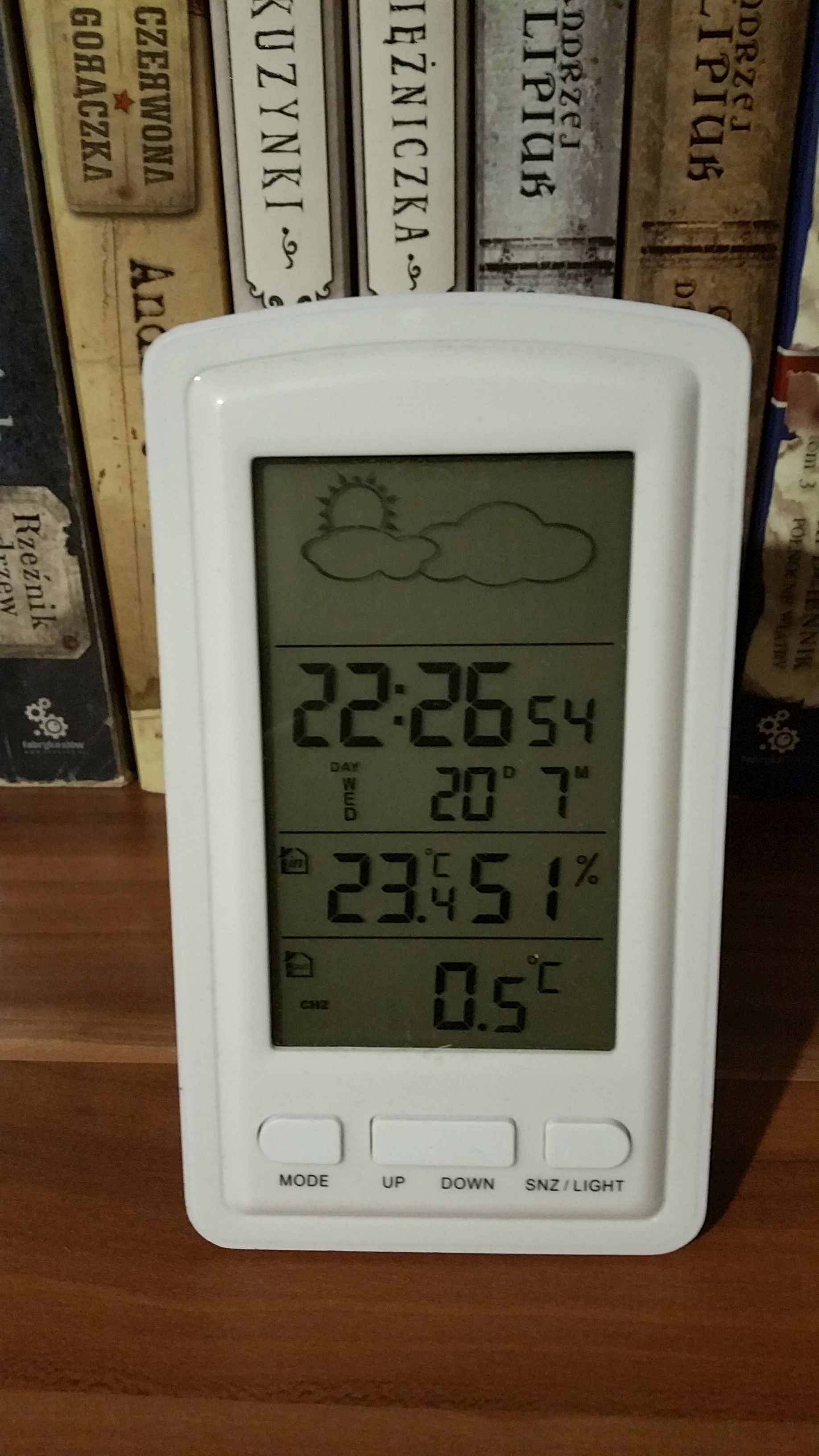

Oczywiście nie omieszkałem podłączyć lodówki i pomierzyć temperatur.
Wynik po 4h od włączenia

Po 5h jest -0,6. Zobaczymy co będzie rano.
