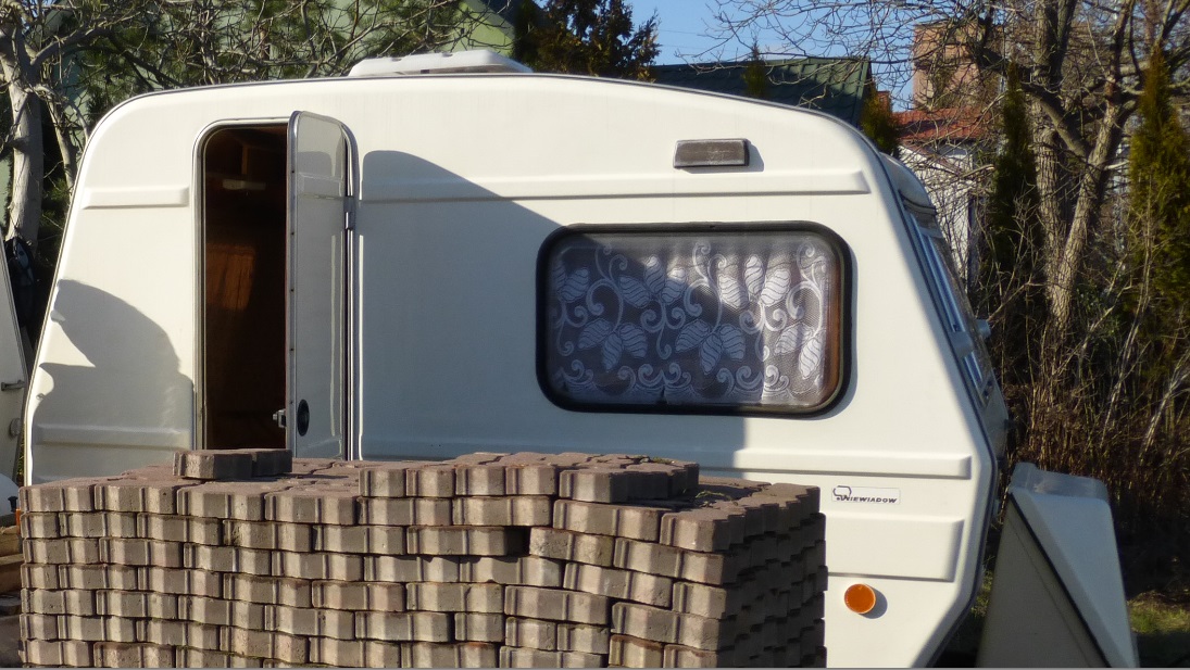

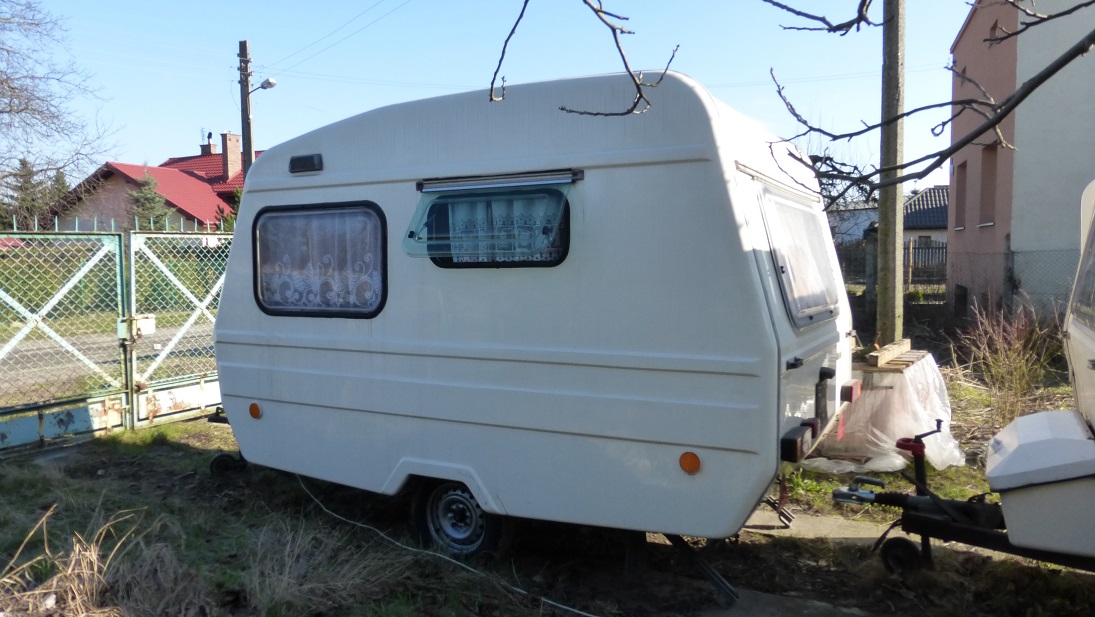

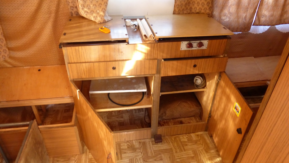

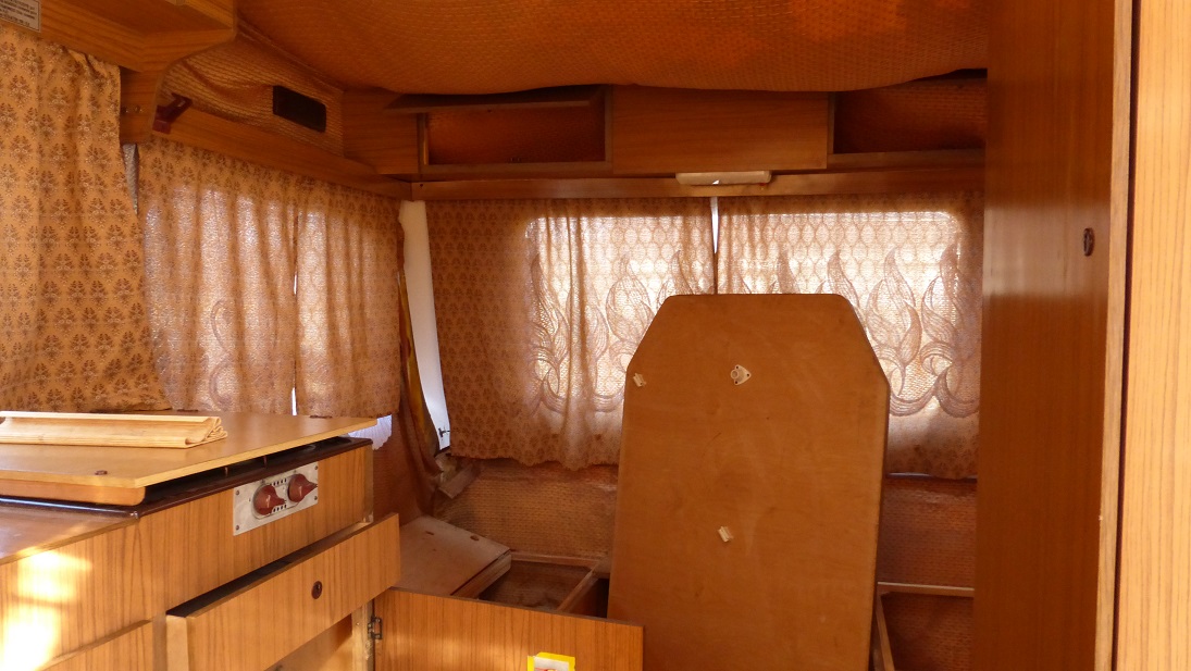

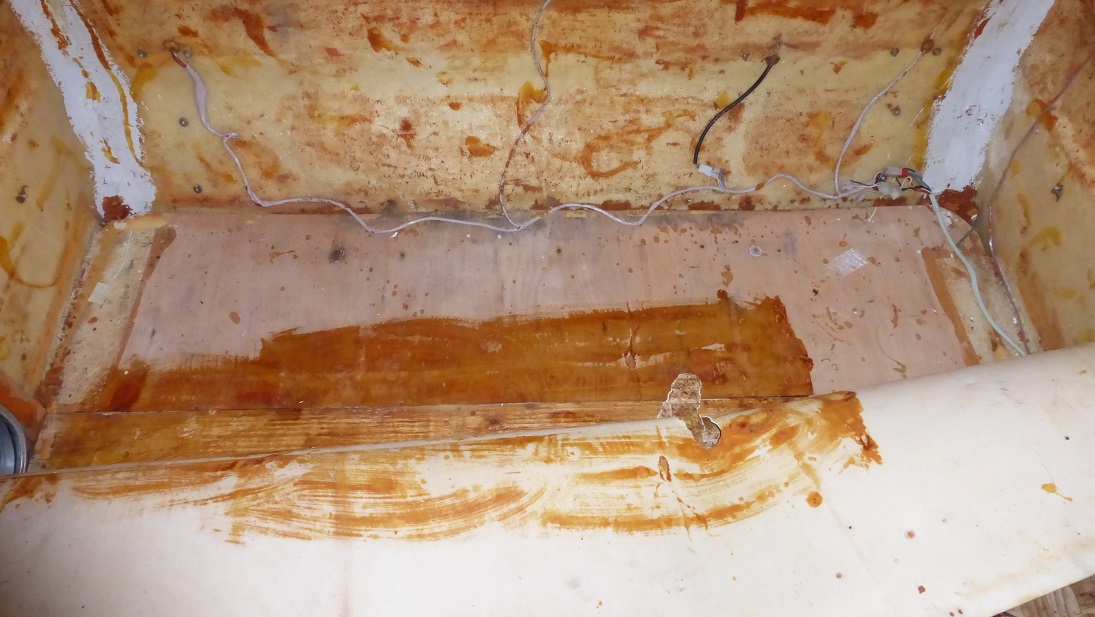

Wczoraj był wieczór pełen wrażeń, rozpoczęliśmy zmagania z nowym nabytkiem, N-126n z 1989 roku. Tak więc jeden remont jeszcze się nie zakończył a zaczyna się drugi :D
Przyczepa kupiona przypadkiem, bez specjalnych poszukiwań. Wybrałem się do znajomego wulkanizatora w sprawie felg do remontowanej N-126e. Wiedziałem, że ma Enkę, już wcześniej zgadaliśmy się w temacie przyczepek. Chwila rozmowy i jak się okazało trafiłem z wizytą w odpowiednim momencie. Dopiero co przytargali jakąś zachodnią przyczepę i podjęli decyzję o sprzedaży Niewiadówki. Szybka akcja i za moment przyczepa znalazła się na mojej działce :)
Cepka jest od pierwszego właściciela, jeszcze na plastikowych tablicach. Wszystkie papiery kompletne, tj. instrukcja przyczepy, przedsionka, urządzenia najazdowego, faktura zakupu, nawet maszynopis z listą autoryzowanych stacji serwisowych na terenie PRL. Według zapewnień sprzedającego, przyczepa była garażowana od nowości. Pod gołym niebem stała tylko na wyjazdach. I tu ciekawostka, cepka jeździła regularnie w każde wakacje do Łeby i.. nigdzie więcej :!: Nigdy nie pojechali w inne miejsce.
Wszystko zachowane w stanie fabrycznym, żadnych przeróbek. Jedynie koła wymienione na bezdętkowe. Wnętrze OK, meble całe, nie zdewastowane, kuchenka podobno nie odpalana. Tapicerka wiadomo, żyje własnym życiem. Buda ładna, prawie nie ma pajączków, błyszcząca. Okna w porządku, tylko kuchenne wymienione na zielone, po ataku wandali. W zestawie 4-letni przedsionek, kupiony przez właściciela w Niewiadowie. Opony bardzo ładne, w końcu przyczepa od wulkanizatora :lol: Uszkodzony jest tylko amortyzator najazdu.
Ponieważ tej przyczepie niewiele trzeba aby była w pełni sprawna, zapadła decyzja o czasowym wstrzymaniu idących w ślimaczym tempie prac przy zapuszczonej zapiekance i skoncentrowaniu się na Ence. Cel - weekend majowy, mam nadzieję, że się wyrobimy i wyruszymy z dwoma przyczepami.
Na tą chwilę w planie jest:
- wymiana tapicery + ocieplenie ścian, sufitu i podłogi,
- wymiana wykładziny podłogowej,
- demontaż aluminiowych profili okiennych i uszczelnienie na nowo,
- wymiana uszczelek okiennych bo są skamieniałe,
- wymiana klinów ozdobnych, rączek manewrowych i innych dupereli,
- uruchomienie zlewu i kuchenki, nowy wąż i reduktor.
Listew aluminiowych idących wzdłuż budy nie chcę ruszać, wydają się szczelne. Zapaćkam to od środka i chyba będzie dobrze. Zostają też wszystkie drewniane elementy ram okiennych i podłoga, są w dobrym stanie. Życie zweryfikuje czy słusznie kombinuję.
Fotki po zakupie i z pierwszego dnia remontu:
Robcio

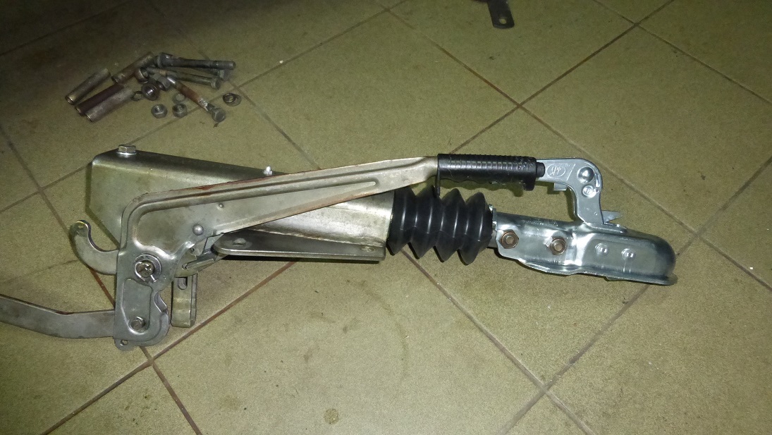

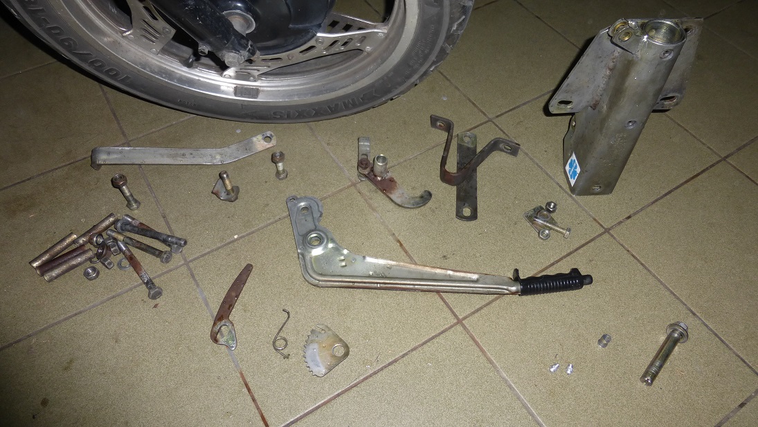

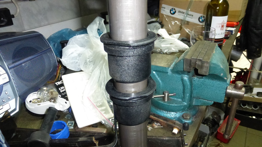

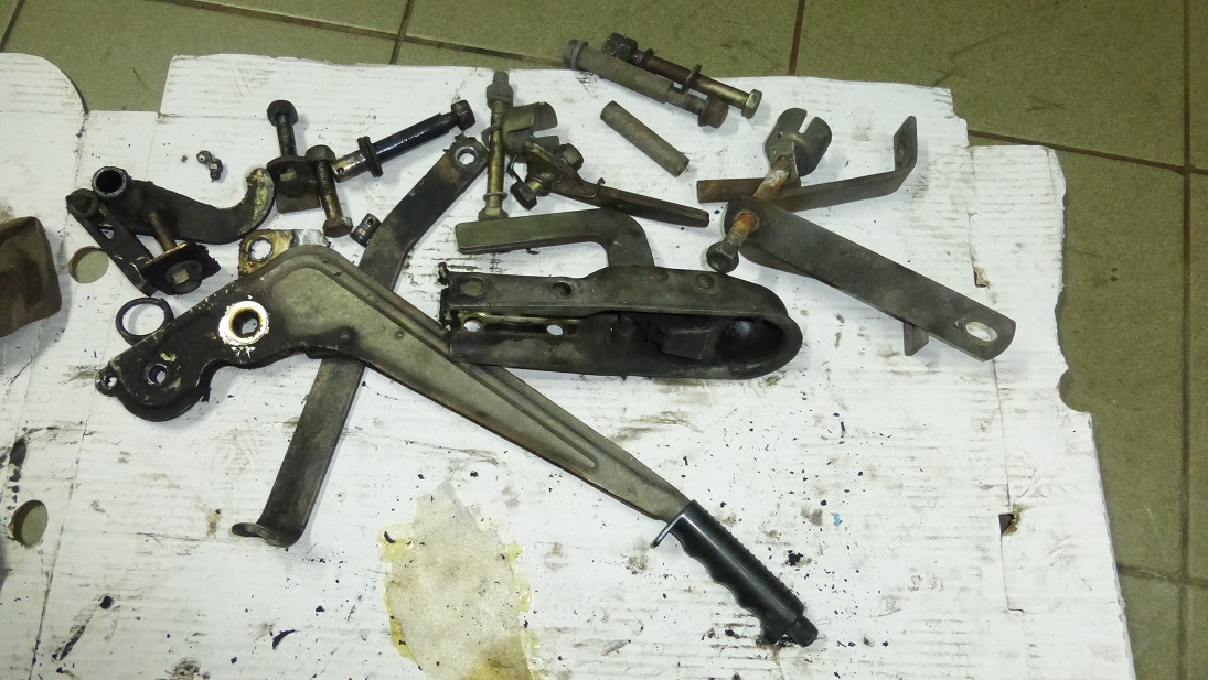

Prace trwają, rozebrałem całkowicie najazd i okazało się, że poza amortyzatorem do wymiany są tuleje i suwadło. Ktoś chyba zapomniał po co są tam zamontowane kalamitki.
Powiedzcie mi, jak rozwiercić nowe tuleje do średnicy nowego suwadła? Po prostu obrobić na tokarce każdą osobno i zamontować? Obiło mi się o uszy, że tak nie powinno się robić, że trzeba je rozwiercić rozwiertakiem kiedy są już zamontowane do najazdu. Jak Wy to robicie?
sMAJSTER
Re: N-126n - remont
Postautor: sMAJSTER » sobota, 2 kwie 2016, 21:44
ja dorabilem suwadło do zaprasowanych tuleji. bo amortyzator mam starego typu a działa . Cena wyszla taka sama jak suwadło w sklepie. drugi sposób to rozwiertak koszt na allegro to jakies 80
Posty: 5566
Re: N-126n - remont
Postautor: RAFALSKI » poniedziałek, 4 kwie 2016, 12:15

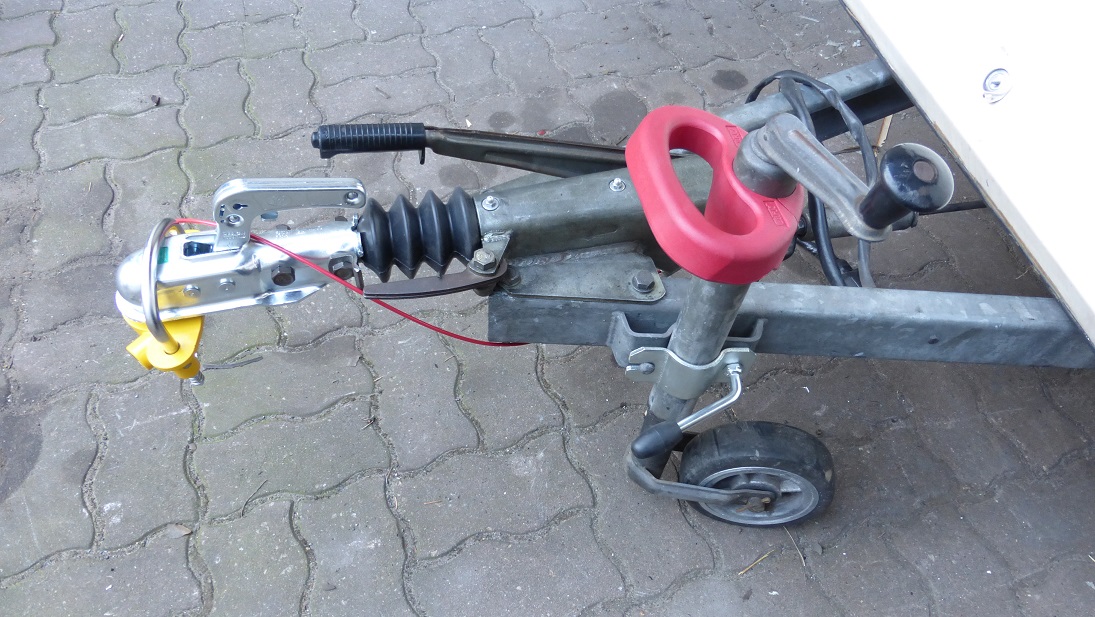

Uporałem się z najazdem. Tuleje dałem do tokarza a on obrobił je pod wymiar nowego suwadła, każdą osobno. Trochę obawiałem się czy po montażu tulei będzie zachowana osiowość ale okazało się, że niepotrzebnie. Suwadło chodzi gładko i nie ma żadnego luzu. Zapłaciłem za tą przyjemność 15zł :)
Inny macher chciał 100zł za rozwiercenie tulei ale już zamontowanych do obudowy najazdu. Mówił, że jak zrobię to inaczej, to będzie lipa. Wychodzi na to, że nie miał racji.
Wszystkie części umyłem w ropie a składając dobrze nasmarowałem. Jest nowy amortyzator, suwadło, tuleje i gumowa osłona. Wymieniłem też zaczep bo wydawało mi się, że stary ma niewielki luz.
Nowe tuleje i suwadło dopasowane do siebie
Po rozmontowaniu
I po umyciu w ropce
Najazd zregenerowany. Jeszcze tylko linka zabezpieczająca i można zakładać

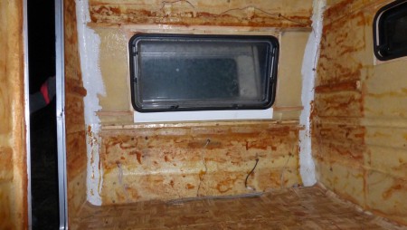

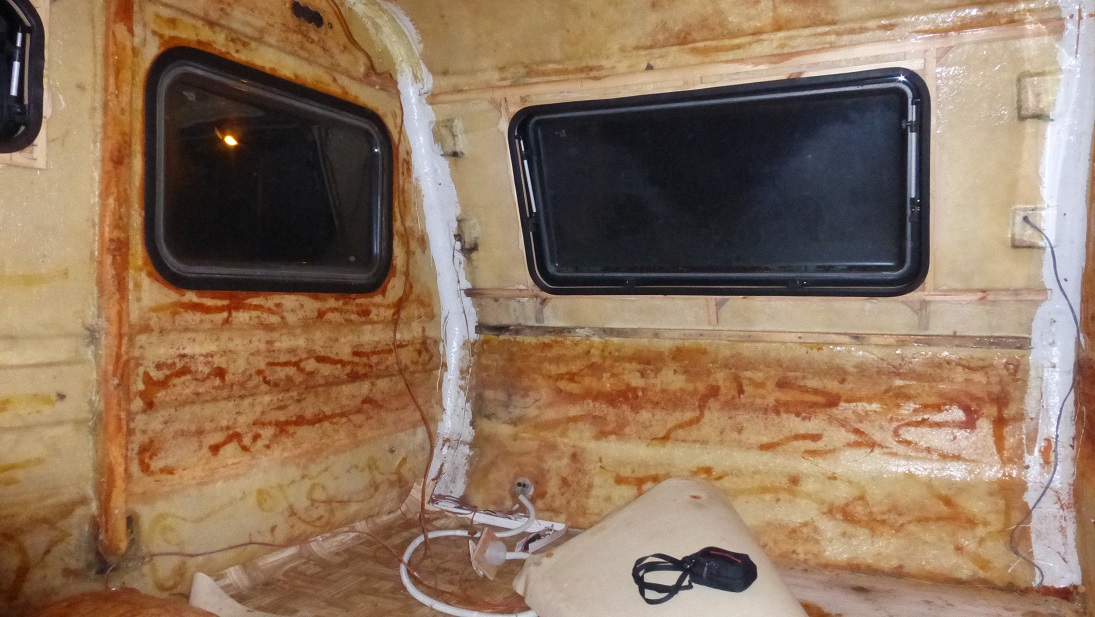

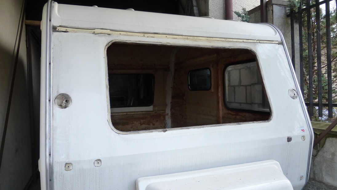

Wczoraj zamontowałem najazd do dyszla, założyłem nowe części mocujące koło manewrowe bo było przykręcone na stałe i zamontowałem przednie okno.

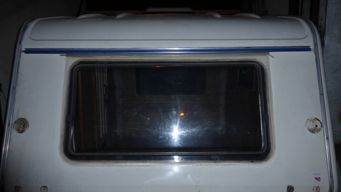

Wkręty listwy okiennej wymieniłem na nierdzewne z łbem na krzyżak a do uszczelnienia użyłem kleju-uszczelniacza poliuretanowego SOUDAFLEX, cz jakoś tak. Fajne mazidło, lepkie jak diabli. Klin wskoczył na miejsce przy użyciu suszarki do włosów i płaskiego wkrętaka. Następnym razem użyję szpachelki, powinno być trochę szybciej.
Po lekturze wątków remontowych zapadła decyzja o demontażu długich listew. Jak już robić to porządnie.

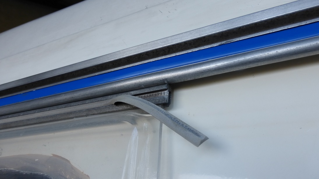

Chciałem też wymienić wąski klin w zawiasie okna ale on jest podobno nie do kupienia. Na forum znalazłem temat, że ktoś zastąpił ten klin koszulką termokurczliwą stosowaną w elektryce, ale nie wydaje mi się to trwałym rozwiązaniem. Chodzi mi po głowie dorobienie go zwężając, ucinając ten szeroki klin. Da radę? Co o tym myślicie?
Doczyszczenie budy ze starego uszczelnienia pod listwą to była męka
Okno już na swoim miejscu. Zwróćcie uwagę jak składano te przyczepy, listwa okienna jest krzywo względem budy i to tak było oryginalnie. Nie poprawiałem tego bo nie chciałem wiercić nowych otworów, okno zamykało się normalnie
Wąski klin to już syf i muszę go czymś zastąpić
Podobno klin 10mm po rozgrzaniu wchodzi do listwy okiennej. Jeszcze nie probowalem ale podobno sie da.

10 kupisz bez problemu, tylko oryginalny ma 8.
Takze ze znalezieniem 10 nie bedziesz mial problemu :)

To nietrwale rozwiazanie z koszulka termokurczliwa trwa juz u mnie ze 4 lata [WHITE SMILING FACE]

Skoro tak, to trzeba spróbować :)
