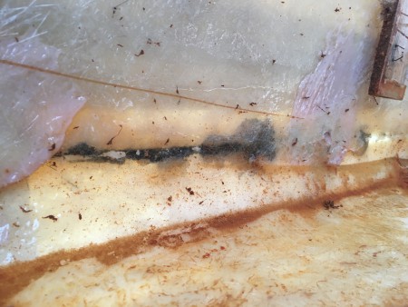

Witajcie.
Dziś zauważyłem trochę ciemnych plam pod laminatem i takie pytanie co to jest i jak się tego pozbyć ??
To drugie zdjęcie to w miejscu listwy ozdobnej na dachu.
Co myślicie żeby o tym żeby wyrównać czymś (czym najlepiej) te wgłębienia od łączenia przyczepy ?
I ostatnie pytanie to czy wystarczy tak szlifować ściany do malowania czy drzeć dalej ? Boję się żeby za bardzo nie zedrzeć laminatu...
Ps. Polecam lamelkę na boscha!

A co z tymi czarnymi plamami pod laminatem ?
Tam się chyba woda dostawała.. tylko pytanie jak się do tego zabrać ?

smerfik.99 pisze:A co z tymi czarnymi plamami pod laminatem ?
Ja takie "puste" miejsca "otwierałem", później uzupełniałem żywicą z włóknem, ana koniec szpachlowanie.

grzesiek0 pisze:
Mam rozumieć że żywica od środka a szpachla od zewnątrz ?
P.S
To czarne szlifować bardzo ?

: środa, 30 mar 2016, 06:49
autor: RychoSND
Witaj
To czarne to osmoza ( gangrena) jak chcesz zrobić porządnie należy wydrzeć dokładnie aby nic nie zostało następnie zalaminować łatwiej to zrobić od wewnątrz.
Pytałeś czym malować
najlepiej użyć farby poliuratenowej są to farby do malowania pokładów ponad linia wodna.
oczywiście do tego trzeba podkład i rozcieńczalniki z tej samej firmy kupić co niestety wychodzi parę złoty ale warto.

autor: grzesiek0
Ja akurat szlifowałem zewnętrzną warstwę żelkotu, która praktycznie odchodziła samymi rękami.
Mate dawałem z zewnątrz na głębokie ubytki, szlifowanie i uzupełnienie szpachlą.
