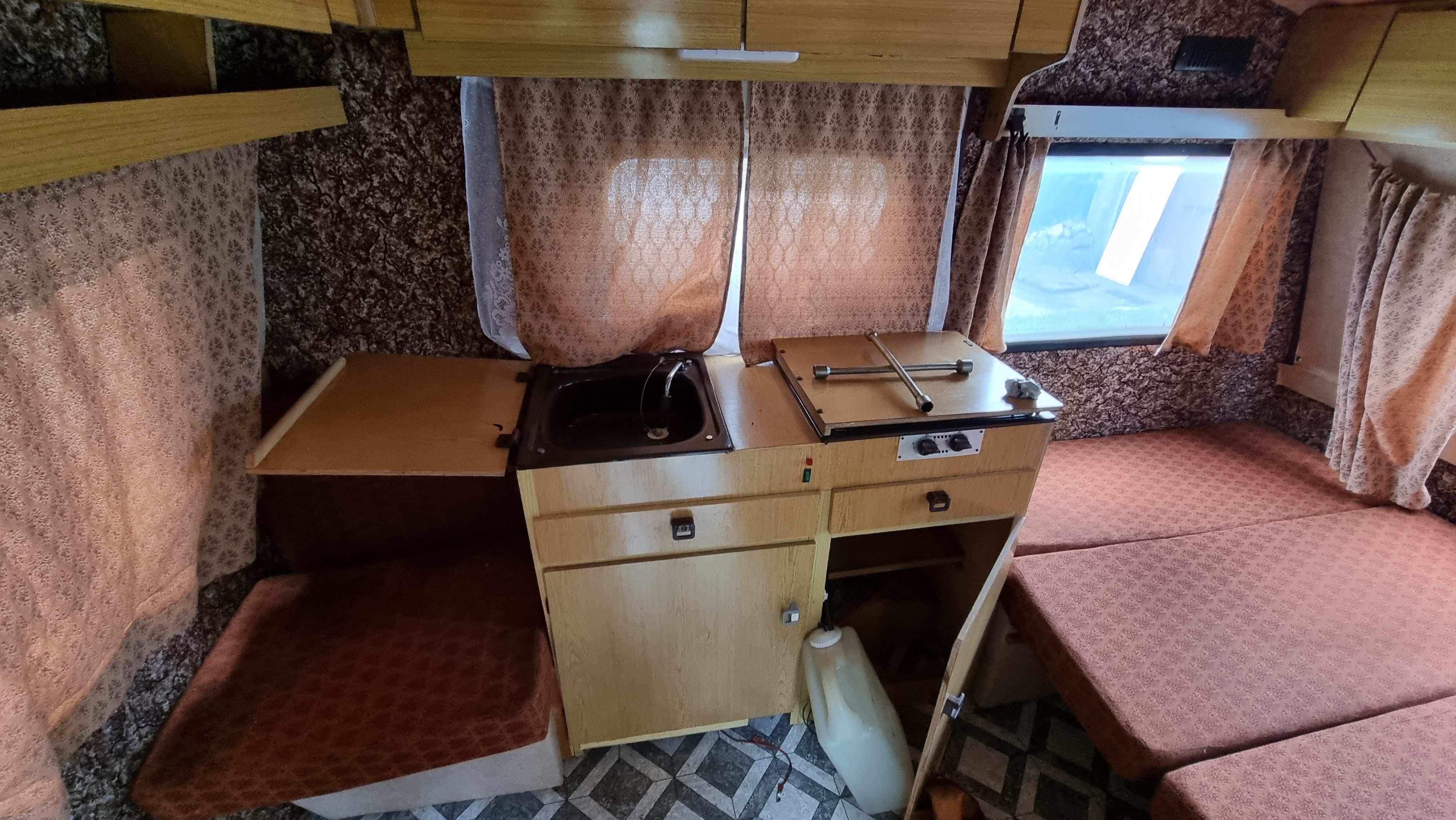

Stan obecny:
- Niewiadów N126N, 1989r, w większości oryginalna ale widać, że ktoś tam wielokrotnie coś grzebał
- Buda na pierwszy rzut oka w dobrym stanie, jak się jej dokładniej przyjrzałem to jednak czeka mnie sporo poprawek, na szczęście znalazłem tylko jedno większe pęknięcie, reszta to bardziej kosmetyka
- Tradycyjnie sprzedawana jako "sucha, szczelna" a w środku po zerwaniu kawałka tapicerki ślady wielokrotnych zacieków, listwy pod oknami w trakcie finalnej dezintegracji

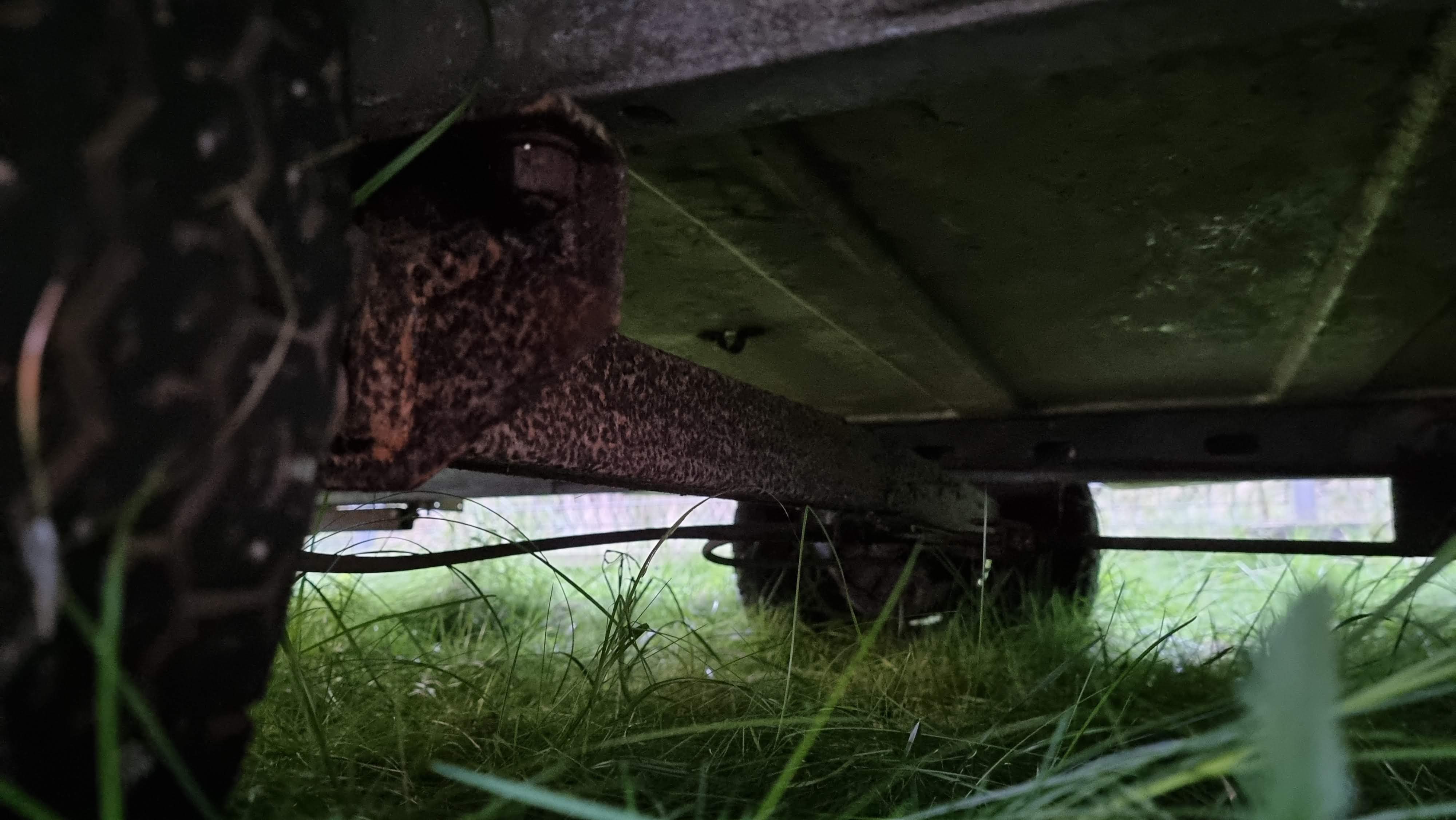

- Oś hamowana, o dziwo jako tako działa, ale szarpie. Cały czas myślę czy walczyć czy wymieniać, ale na szczęście na tę decyzję mam trochę czasu
- Rama ocynk, na szczęście brak jakichś dodatkowych przewiertów i podejrzanych modyfikacji

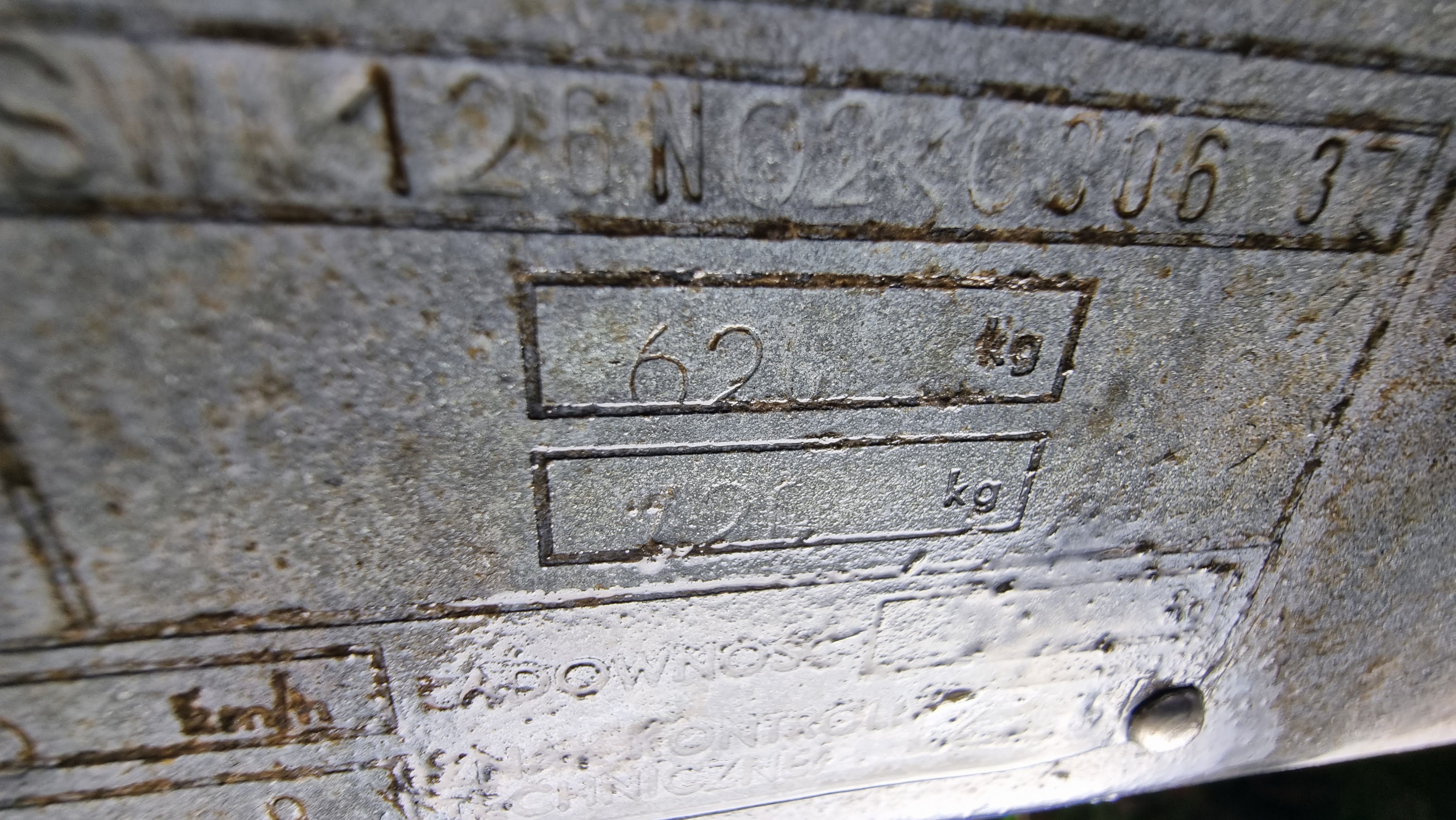

- Czarne blachy i problem w papierach (który mnie trochę martwi): w dowodzie jest DMC 370kg+50kg, ale na ramie z wybitym numerem VIN zgodnym z dowodem jest zatarta, ale jednak widoczna tabliczka znamionowa na 620kg+100kg. Mam nadzieje, że uda mi się to wyprostować, w przyszłym tygodniu planuję wycieczkę do Wydziału Komunikacji dowiedzieć się co muszę zrobić
- Brak okna, bo zgubiłem je w trakcie jazdy od miejsca zakupu do miejsca remontu Niestety mimo, że się wróciłem kawałek to okna nie udało mi się znaleźć. Wiatr wyrwał je z całą uszczelką

Z korektą wagi nie powinno być problemu.
Po pierwsze musisz jechać na stację diagnostyczną i zlecić dodatkowe badanie techniczne pojazdu
w kierunku ustalenia prawidłowej wagi odczytanej z tabliczki znamionowej.
Diagnosta wypisuje Ci takie zaświadczenie, z którym udajesz się do WK, tam pani w okienku spisuje te dane
przy przerejestrowaniu i po problemie.

Z masą to nie problem, nie musisz iść do WK z pytaniem jak to ogarnąć. Tak jak napisał Miron, załatwisz papier od diagnosty albo tak jak robiłem ja, na podstawie dokumentu który odpłatnie może wystawić Niewiadów. Wygląda on tak:

Dzięki za informację, spróbuję skontaktować się z Niewiadowem, na szczęście nie spieszę się z rejestracją więc mogę się pobawić w tę nieinwazyjną drogę

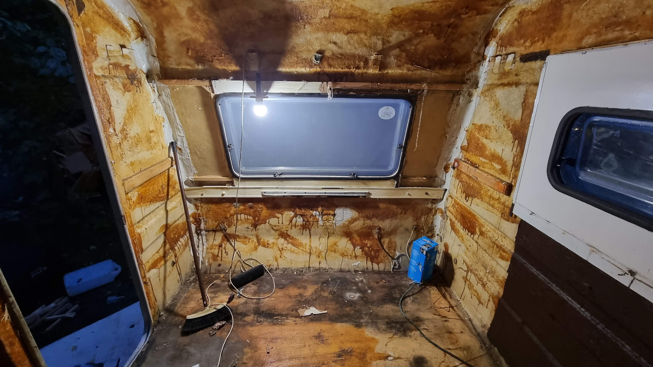

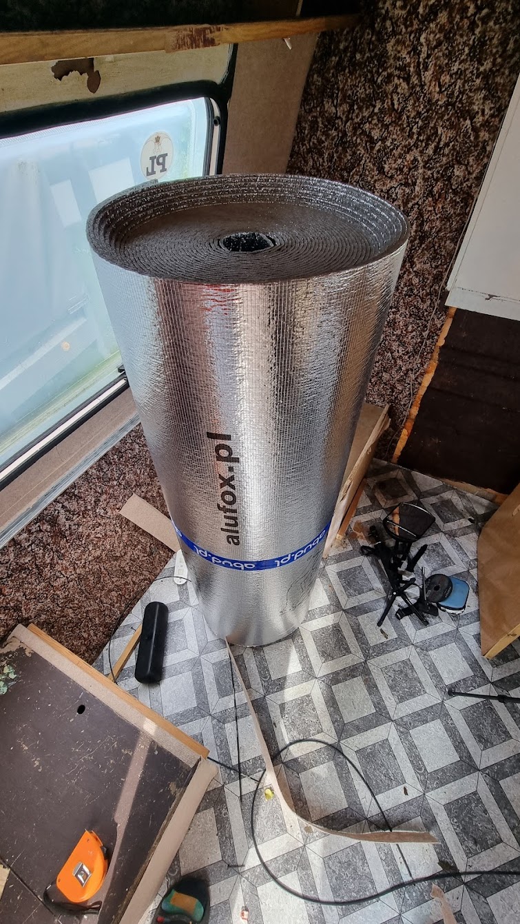

Dziś pierwsze popołudnie na przyczepkę to na razie klasyk - demolka. Zapału dużo, już bym najchętniej solar kupował, ale wszystko po kolei. Ogólnie nie było ciężko, parę śrub stawiało opór, ale to raczej ze względu na ich historyczne korzenie. Szlifiereczka jednak dzielnie gasiła wszelkie przejawy sprzeciwu i dość szybko udało mi się dojść do etapu prawie pustej skorupy. Na razie spostrzeżenia są takie: ktoś ostro walczył z przeciekającą listwą i wysmarował jakimś sztywnym preparatem, mam nadzieję, że nie sprawi mi to kłopotu. Większość zalaminowanych listew jest w dobrym stanie, ale chyba wylecą bo trochę kłócą się z moim projektem wnętrza. Podłoga do wymiany, co ciekawe jest przylaminowana w kilku miejscach do skorupy - czytałem, ze niektórzy tak usztywniali konstrukcję, ale ja chyba nie będę tego stosował.
Paradoksalnie samo wywalenie środka to pikuś przy konieczności poukładania całej sterty śmieci która się przy tym generuje. Moja eko część sumienia płacze nad ilością odpadów, szczególnie, że meble są do wyrzucenia ale na pocieszenie powiem, że posegregowałem ile się dało i grzecznie zawiozę do PSZOKu zamiast podrzucać na lokalne śmietniki.

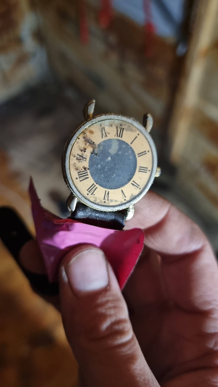

Podczas wywalania wpadła jedna znajda z epoki
... a na kolejne etapy czeka już sławny Alufox

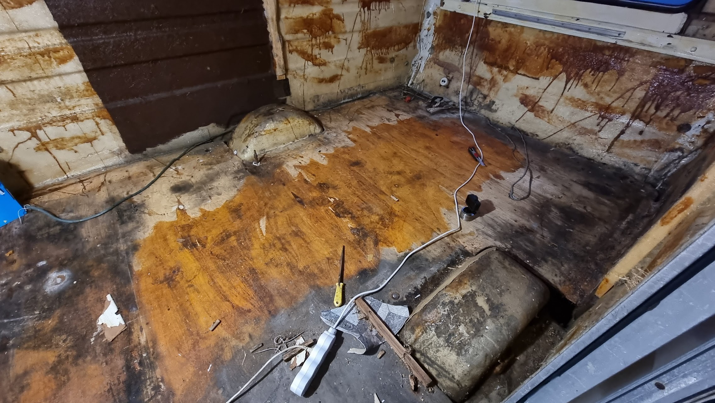

Podłoga oczywiście do wymiany:

Wildheart pisze:Podłoga do wymiany, co ciekawe jest przylaminowana w kilku miejscach do skorupy - czytałem, ze niektórzy tak usztywniali konstrukcję, ale ja chyba nie będę tego stosował.
Długo zastanawiałem się nad laminowaniem podłogi do ścian i stwierdziłem, że skoro tak było w oryginale i koledzy przekonują, że ściany wtedy nie "wiszą" tylko "opierają się" na podłodze to ja robię jak oryginał. Odszukałem zdjęcia przed odcinaniem podłogi i pojechałem za wzór fabryki. Czasem nie warto się doktoryzować i projektować/wymyślać od nowa tylko zrobić to co już sprawdzone. Oczywiście każdy robi pod siebie
