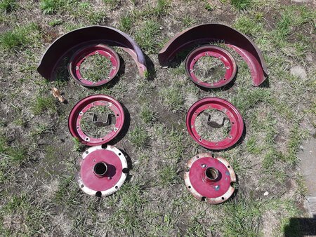

				Re: Niewiadów Tramp nr. fabr. 854
				: poniedziałek, 6 wrz 2021, 21:14
				autor: Mati
				Odebrałem właśnie piasty, półobręcze i błotniki. Czas poskładać ośkę... oczywiście nowe łożyska i uszczelniacze.

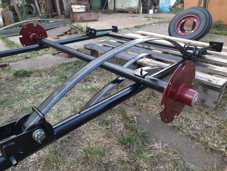

				: poniedziałek, 6 wrz 2021, 21:23
				autor: Mati
				Rama jest gotowa, resory poskładane, smaru grafitowego nigdy za wiele. Niestety nie mogę jeszcze założyć amortyzatorów... Czekam aż wrócą z regeneracji (będą oryginalne).
				: poniedziałek, 6 wrz 2021, 21:59
				autor: popiolekpolska
				No i ślicznie. Ramę tylko malowałeś czy cynkowałeś wcześniej?
				: wtorek, 7 wrz 2021, 06:20
				autor: Mati
				Malowałem podkładem Nobikor i nawierzchniową Autorenolak.
Do wewnątrz obficie wpuściłem środka do konserwacji profili zamkniętych Boll.
