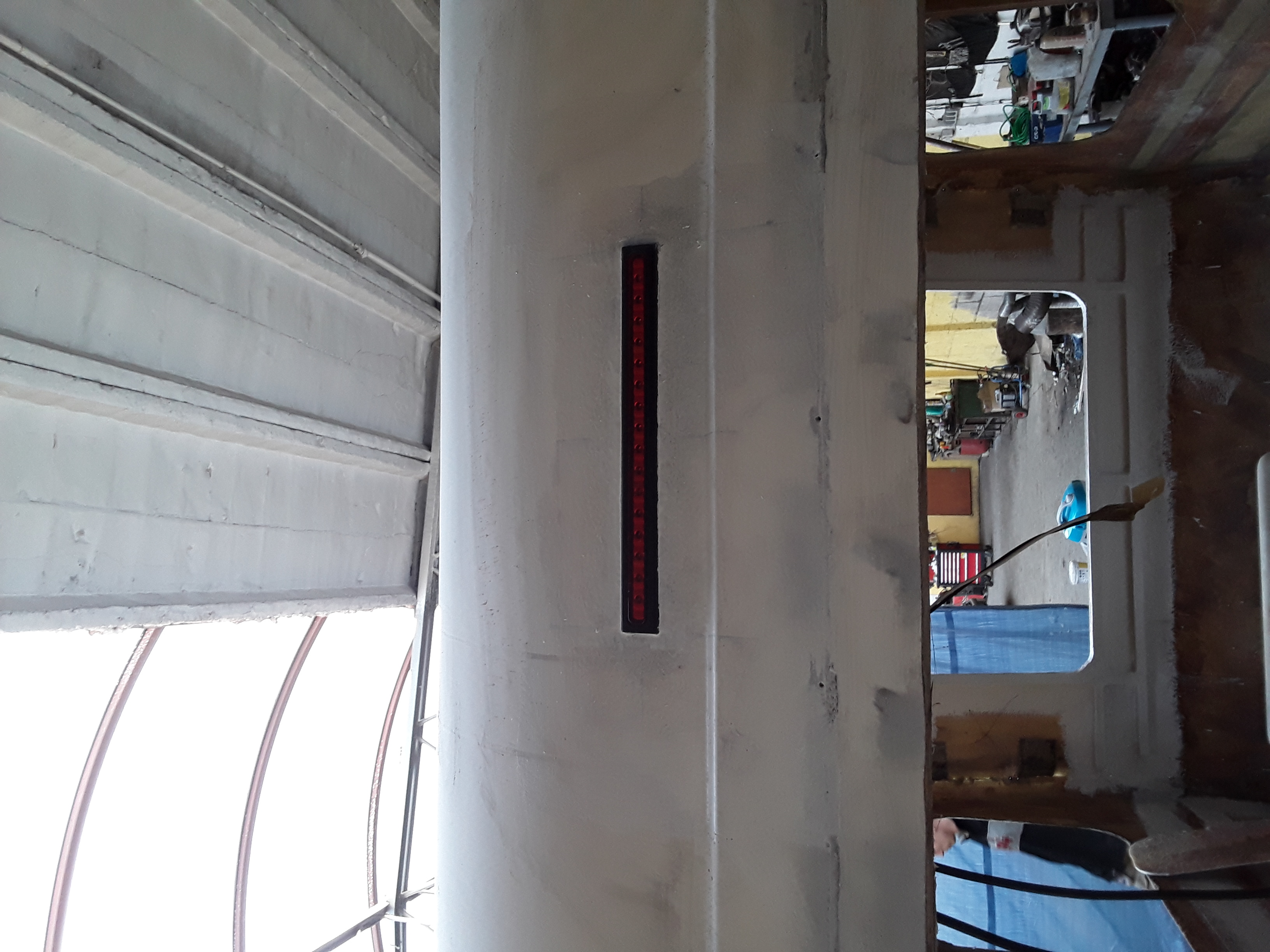

Drednot pisze:Świetnie to wygląda z tymi wpuszczonymi światłami w listwę. Z czego robiłeś tę listwę?
z pianki polietylenowa i żywicy.

marcinPLtorun pisze:z pianki polietylenowa i żywicy.
O kurka. Jak to się robi? Robisz formę z pianki i na to dajesz żywicę z wełną a potem piankę usuwasz?

Postautor: marcinPLtorun » czwartek, 6 kwie 2017, 13:17
Była robiona forma z płyty osb. Następnie żywica i od środka dla usztywnienia jest dana pianka polietylenowa.Konstrukcja bardzo lekka.

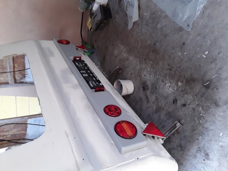

Wracając do symetrii... Był taki cytat nie wiem czyj i skąd... Bynajmniej symetria nie koniecznie jest konieczna, i nie jest wyznacznikiem ładności.
Zamówiłem podobne lampy. Ja mam plan je dać na czerwonym pasku odblaskowym takim jaki mamy na naczepach. Powiedzmy 3 szerokości paska od brzegu do brzegu i to będzie tło dla Lamp i trójkątów

Postautor: marcinPLtorun » piątek, 28 kwie 2017, 13:51
Taki pasek to ja myślałem dać na bokach przyczepki chyba ma szerokość 3 albo 4 cm też czerwony bo tu z roboty bym miał za darmo.

Postautor: Romlas » piątek, 28 kwie 2017, 14:58
Tylko nie wiem czy czerwony odblask może być z boku... Ale pasek to naklejka więc pewnie, zakazu też nie ma

Czy problem ? Na pewno cena jest największym problemem jeśli trzeba wymienić. Bo wyczyścić i rozruszać to nie taki wielki.
Wydaje mi się że w przepisach jest napisane jakie odblaski z której strony.

Postautor: Romlas » piątek, 28 kwie 2017, 20:10
popiolekpolska pisze:Wydaje mi się że w przepisach jest napisane jakie odblaski z której strony.
Pasek o którym mowa ma atest na "odblaskowość" więc pewnie łapie się w te przepisy i lepiej jak by nie był czerwony

Postautor: marcinPLtorun » piątek, 5 maja 2017, 21:43
Pracę wolno bardzo wolno idę do przodu.3 światło stop i zderzak w ostatecznej wersji.
