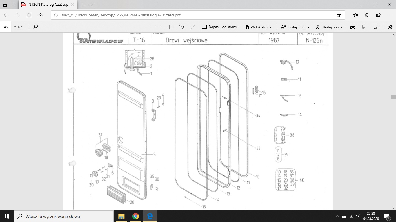

Pozycja 11 to uszczelka ościeżnicy nr. 210.15.05.02. Wie ktoś jak ona wygląda ? czy uszczelniać czymś w tubie ? Chodzi o połączenie ościeżnicy z budą.

Ta uszczelka, to cienki pasek kawałka gumy, ja u siebie zastąpiłem go taśmą butylową.

Mam taka uszczelkę w kształcie litery L, którą ponoć zakłada się w ten sposób na skrzydło drzwi...
Więc to chyba jest nr 2 na rysunku przedstawiona przy przekroju ramy drewnianej drzwi. Element opisany jako "kątownik maskujący"
W związku z tym co to jest nr 13, "uszczelka drzwi" ?
Mam też wątpliwości co do nr 16 i 17, wkładka ościeżnicy i podkładka wkładki w dwóch wariantach grubości, 1 i 0.5 mm.
U mnie we wszystkich elementach drzwi nie było żadnych uszczelek. Ktoś tak jeździł, nie zdemontował tego poprzedni właściciel do remontu bo śruby były przerdzewiałe i miały z kilkanaście lat. Jedyną uszczelką była uniwersalna D wklejona w ościeżnice tak aby rama drzwi ją dociskała przy zamknięciu...

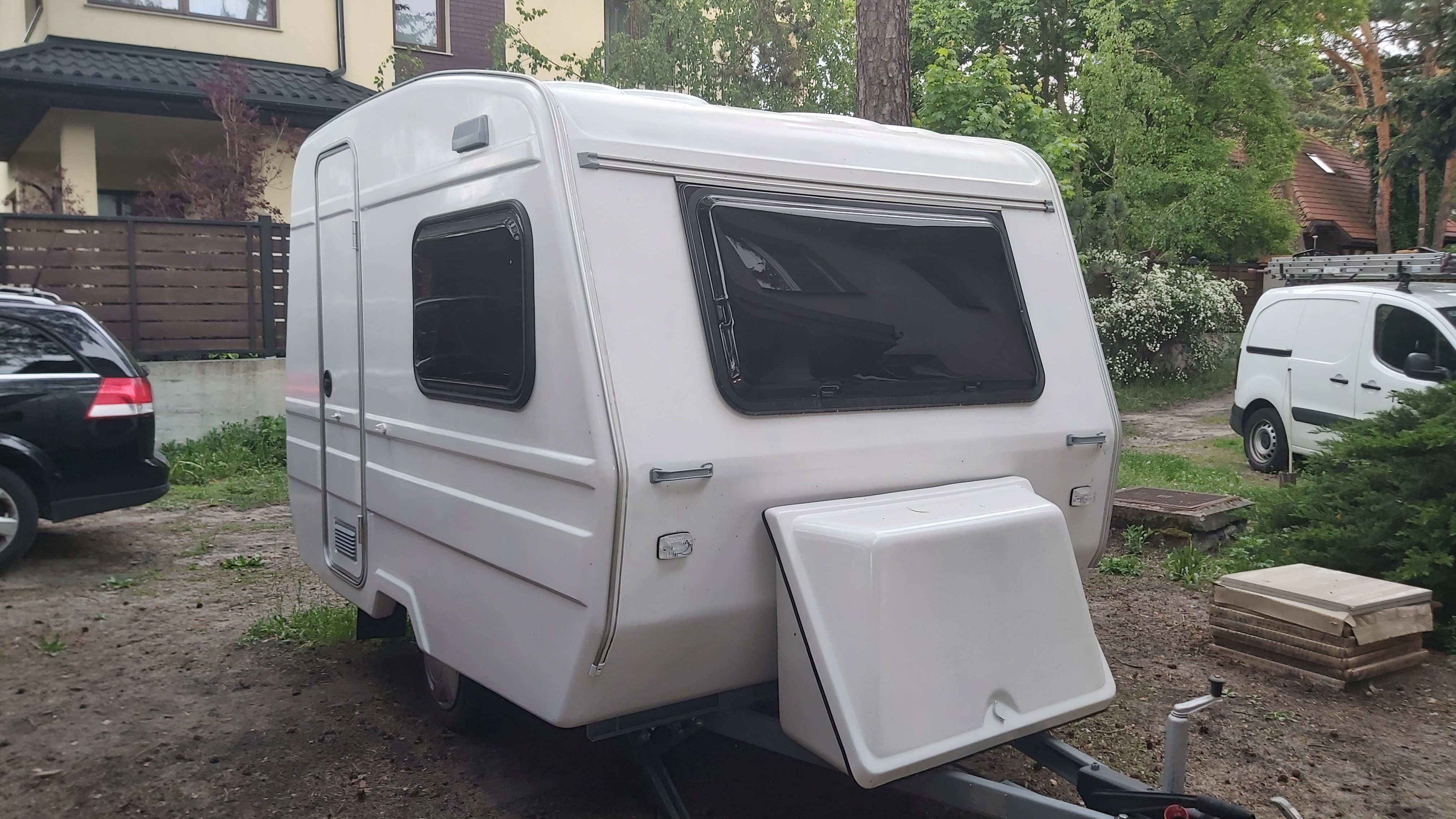

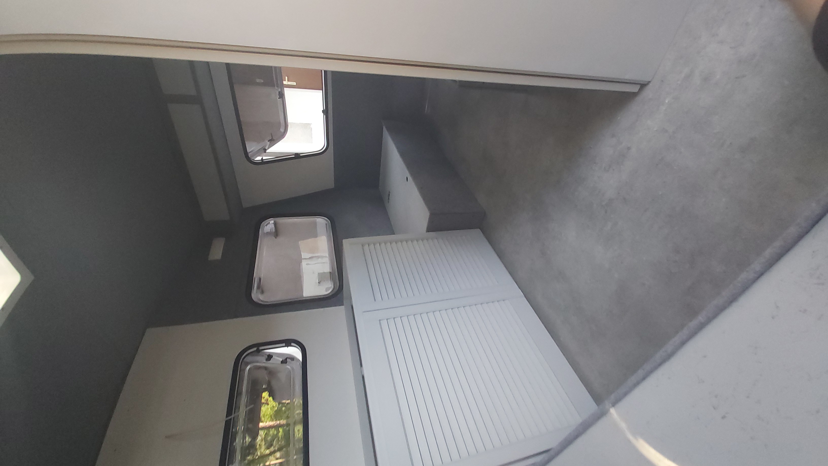

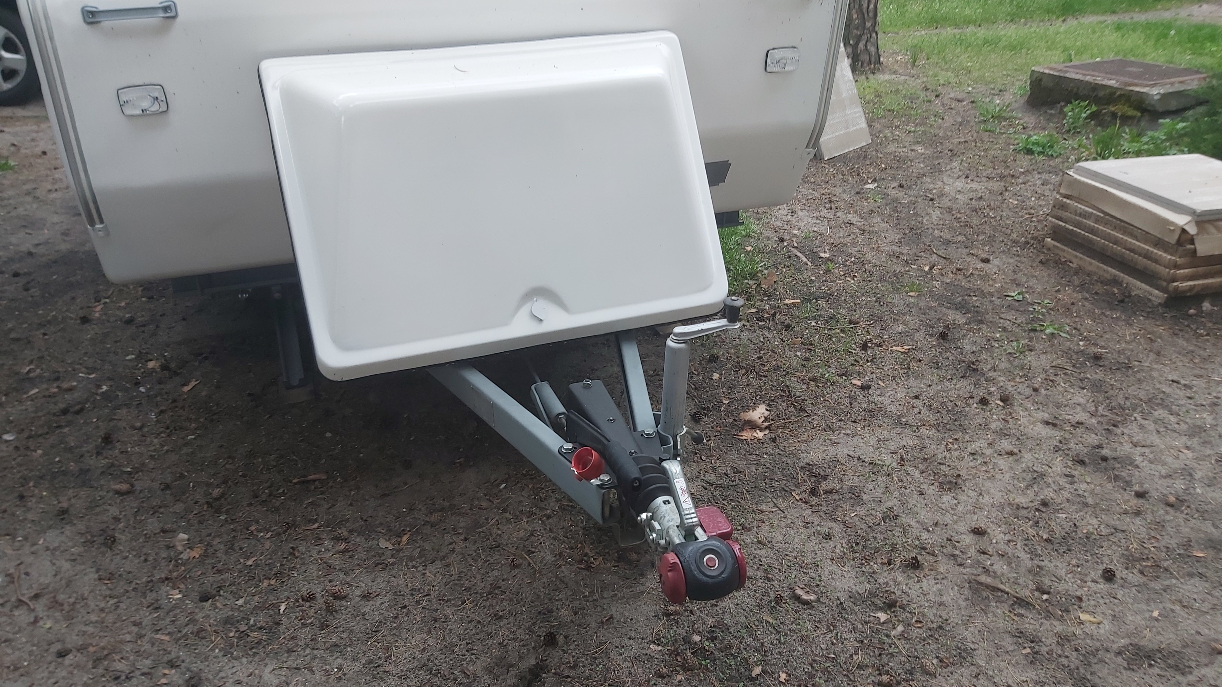

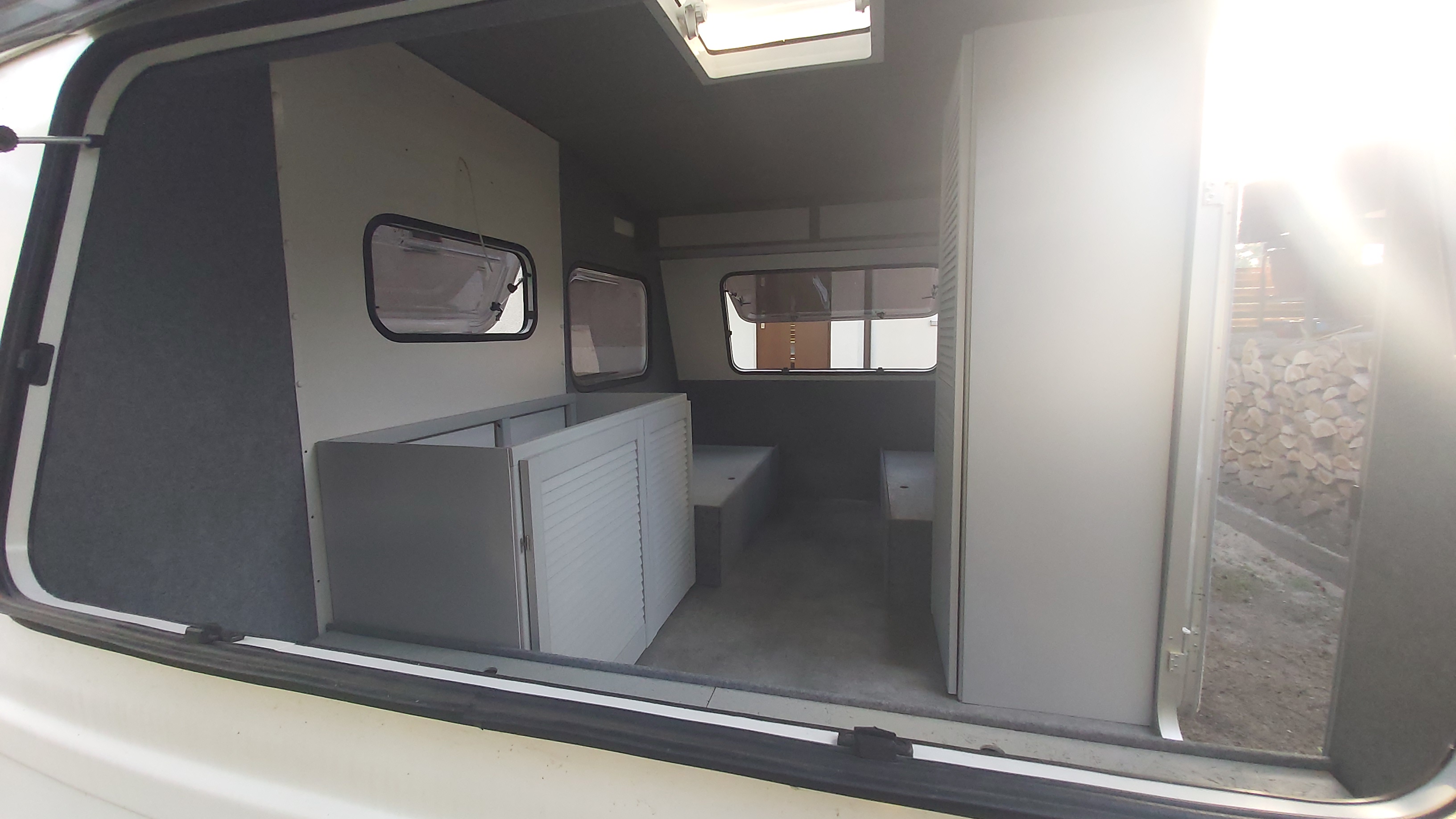

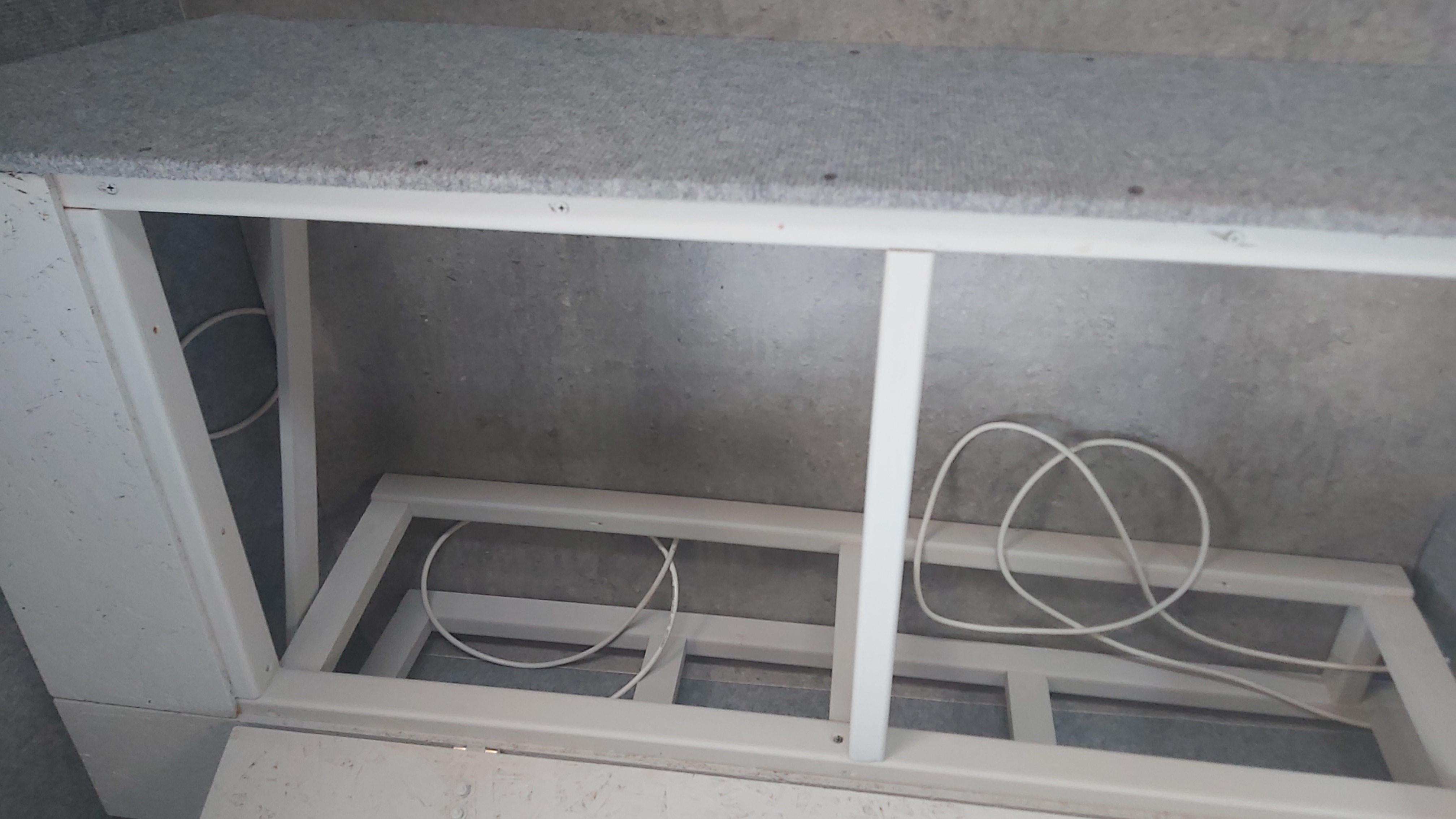

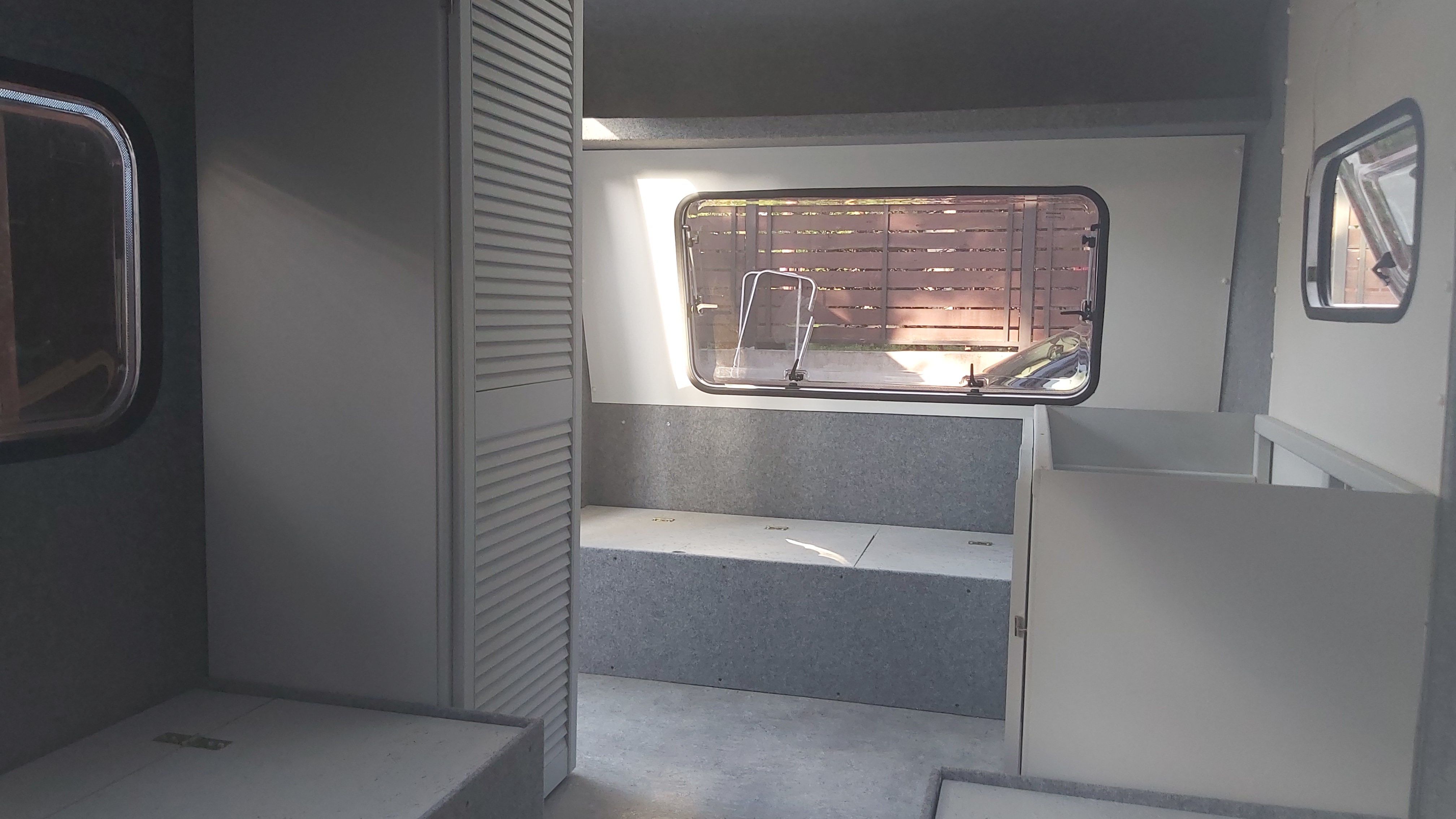

Dawno mnie nie było więc wrzucę parę fotek z remontu...

Wzmocniłeś jakoś pokrywy łóżek/siedzisk? Odpadły mi te spodnie listewki wzmacniające od sklejki, i szukam innego pomysłu.
Gratulacje na finał.
eloziomwaw
Re: Remont Enki Tomka, pierwszy kontakt z przyczepą
Postautor: eloziomwaw » poniedziałek, 15 cze 2020, 19:43
misha22 pisze:Bajeczka.
OSB 8 mm. Jakoś mocno się nie uginają.

Czy na podłodze jest wykładzina dywanowa?
Postautor: CONFEX » poniedziałek, 22 cze 2020, 21:29
I Kamila to samo pytanie sobie zadaje czy to wykładzina dywanowa ? Jak tak to spoko; wiem, że po chu...u fest w utrzymaniu, ale efekt zajebisty jest!
Florida_blue
Posty: 345
Postautor: Florida_blue » poniedziałek, 22 cze 2020, 23:15
No jeśli nie mają dzieci, psa i sami będą buciki ściągać, zatrzymywać się tylko na betonie (nie gdzieś po lasach) i z podłogą to niewątpliwie bardzo milutko i przytulnie.
Chyba że na wyposażeniu jest porządny odkurzacz :D
Ale wygląda to ładnie i fajny kolor :)

Na podłodze jest gumolelum, grube i ciężkie, żaden mebel nie waży tyle co rolka 3x2 m.
