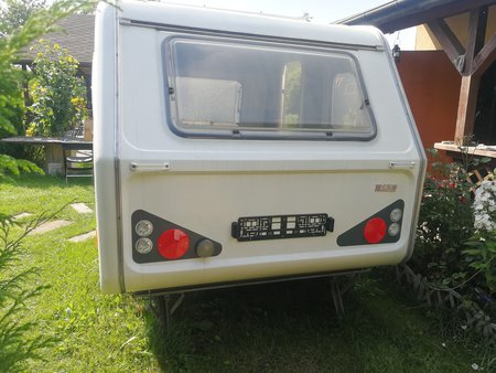

Widok oklejonego okna.

Pomysł niezły, widzę tu dwie zalety: można uratować stare okno oraz nie trzeba używać firanek w przyczepie.

Miron EZD pisze:Pomysł niezły, widzę tu dwie zalety: można uratować stare okno oraz nie trzeba używać firanek w przyczepie.
jak zapalisz światło w przyczepie. Ty nic nie widzisz na zewnątrz, oni widzą wszystko co się dzieje w przyczepie. Przerabiałem taką opcję. Firanki wróciły z powrotem

Postautor: kgflanela » niedziela, 24 maja 2020, 00:10
Widać w jedną jak i drugą stronę. Na zdjęciu od środka jest ciemno bo folia jest czarna a słonko świeciło i aparat nie mógł wyostrzyć.

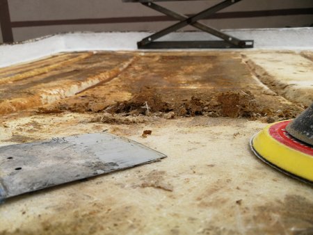

Dzisiaj pod nóż poszedł szyberdach. Czyszczenie, szpachlowanie i podkład.

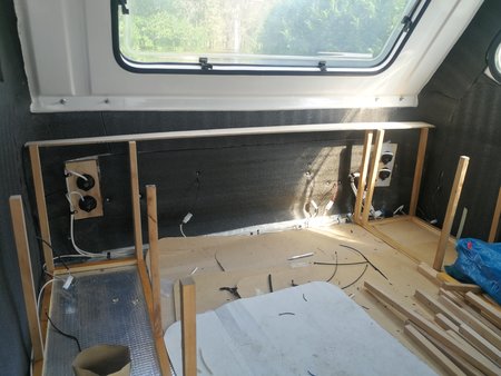

Prace wolno ale się posuwają.
Już jest oświetlenie.

Postautor: tomcat » poniedziałek, 10 sie 2020, 10:10
Fajnie to oświetlenie wykombinowałeś ;)

kgflanela pisze:Prace wolno ale się posuwają.
Wściekła cepka, patrząc od tyłu ;)
