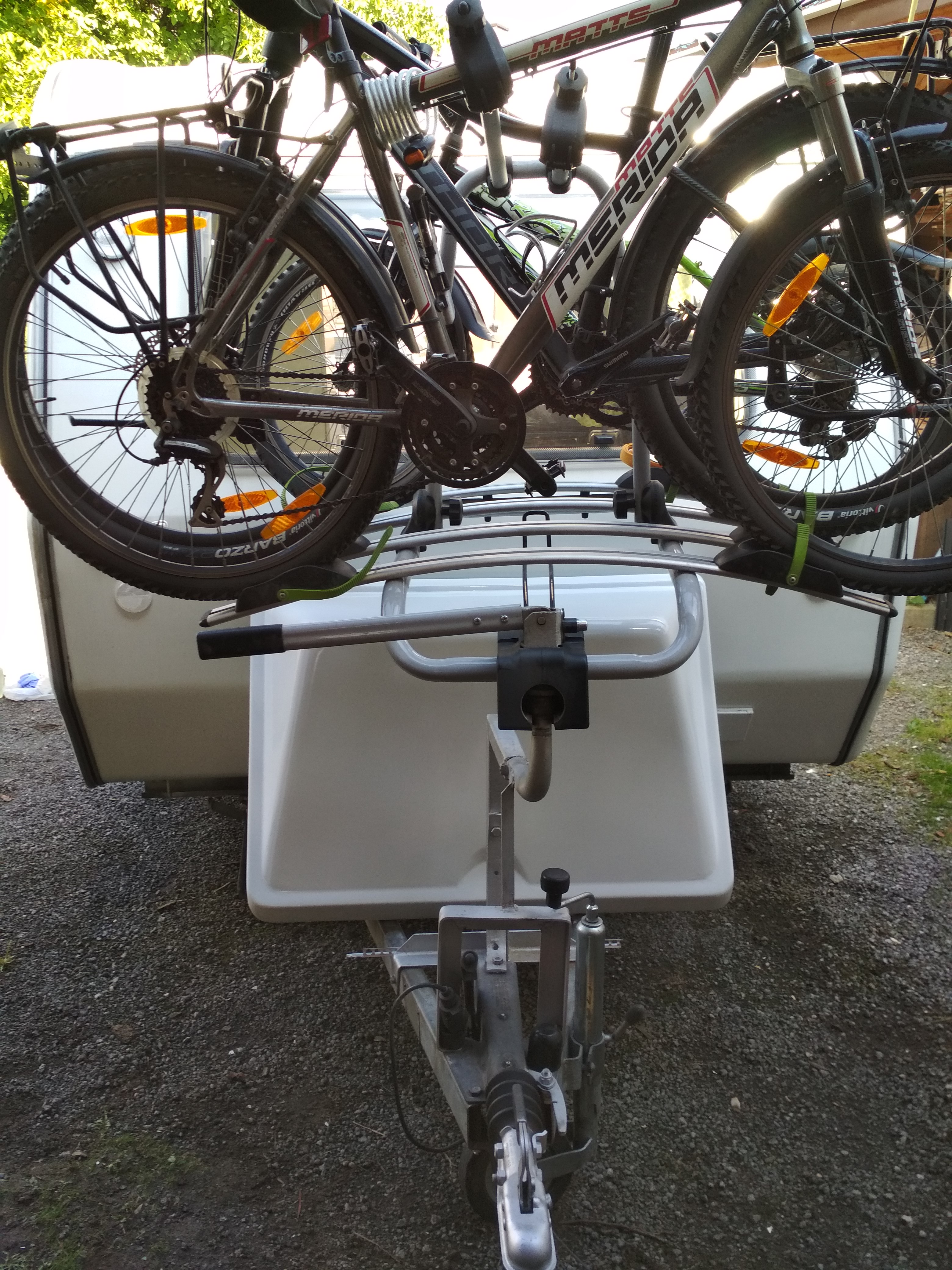

Zastanawia mnie tylko jaki masz nacisk na hak po założeniu 4 rowerów. Sprawdzałeś?
Z uwagi na brak kufra, butli 11kg, przedłużacza i paru innych gratów pewnie jest na plusie 50 kg. Więc bilans może być nie najgorszy, rowery 60, bagażnik 10.... Czyli dobrze zapakowany kufer w niejednej Ence.

60 kg to chyba mało policzyłeś na rowery. 1 rower to prawie 20 kg.

Eeee tam. Współczesne rowerki ważą 13-16 kg. No dobra, 20 może... ale z zakupami w sakwach :-)

Nie sprawdzałem.
Dobra uwaga, muszę w niedługim czasie sprawdzić.
Orientujesz się jaki nacisk powinien być?
Mamy 3 rowery po 15kg plus bagażnik 15.
I jeszcze trzeba doliczyć wagę mocowania. Czyli około 70 kg.
Tyle to chyba może być?

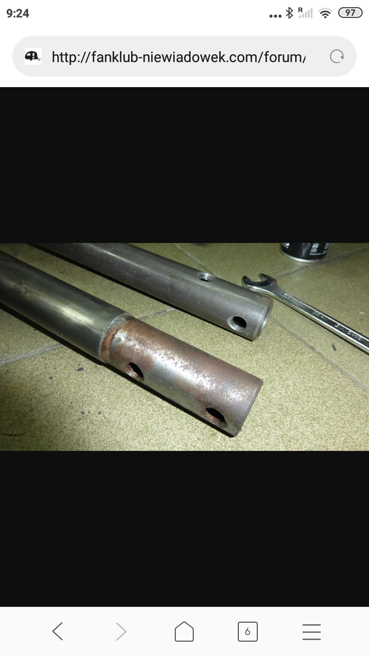

Przy rozbieraniu i zakładaniu osłony gumowej na zaczep nie zwróciłem uwagi w którą dziurkę powinienem włożyć śrubę (prawdopodobnie w pierwszą z lewej strony).
W tulejce z mocowaniem zaczepu jest w środku cięgno (mniejszy pręt z otworem) i to wszystko powinno być połączone razem. Czy ja dobrze myślę?
Zdjęcie znalazłem gdzieś na necie. Mam stary typ tulei.
Nacisk na hak generalnie określa producent haka (auta). Z reguły jest to 75 kg. Jeśli masz auto z hakiem fabrycznym to po otwarciu bagażnika gdzieś na wnęce powinna być naklejka. Ale dla przyczep takich jak Niewiadów to ok 50 kg jest ok. Ja ostatnio zważyłem i było 70 (sporo bagażu w budzie) i powiem ci, że to już czuć na aucie.
Co do suwadła i otworów to nie bardzo wiem o co chodzi. Na fotce są dwa różne (dwa typy mocowań zaczepu), musisz kupić taki zaczep jak masz otwory (w jednej osi lub przesunięte o 90°).
Suwadło wchodzi do obudowy od tyłu i blokowane jest taką blachą kwadratową. W środku jest amortyzator.

Większość aut ma max nacisk 50 kg. 70-75 kg coraz częściej się pojawia w większych autach. Minimum jakie trzeba miec żeby przyczepa się dobrze prowadziła to 30-35 kg.
Murano dobrze podpowiada. Sprawdź tabliczkę od haka/auta.

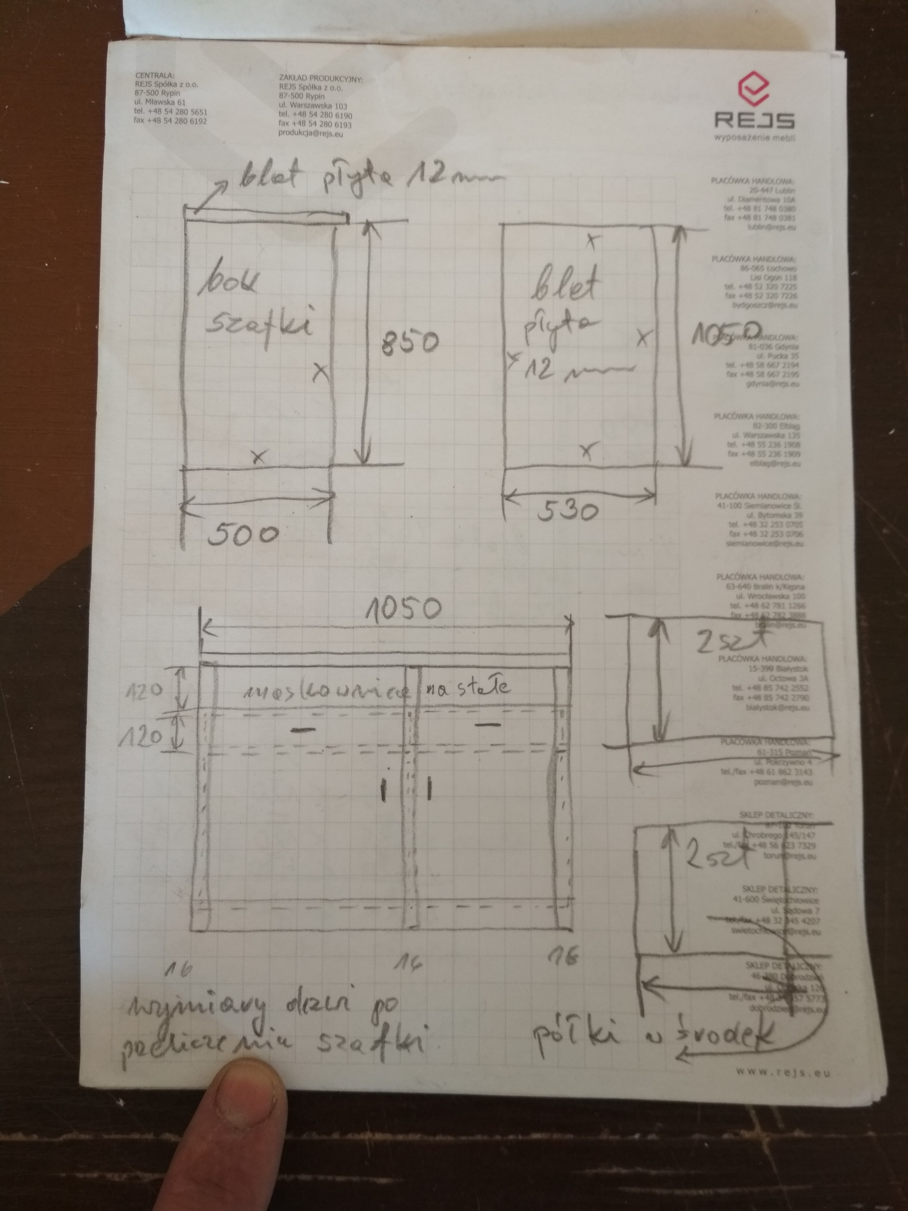

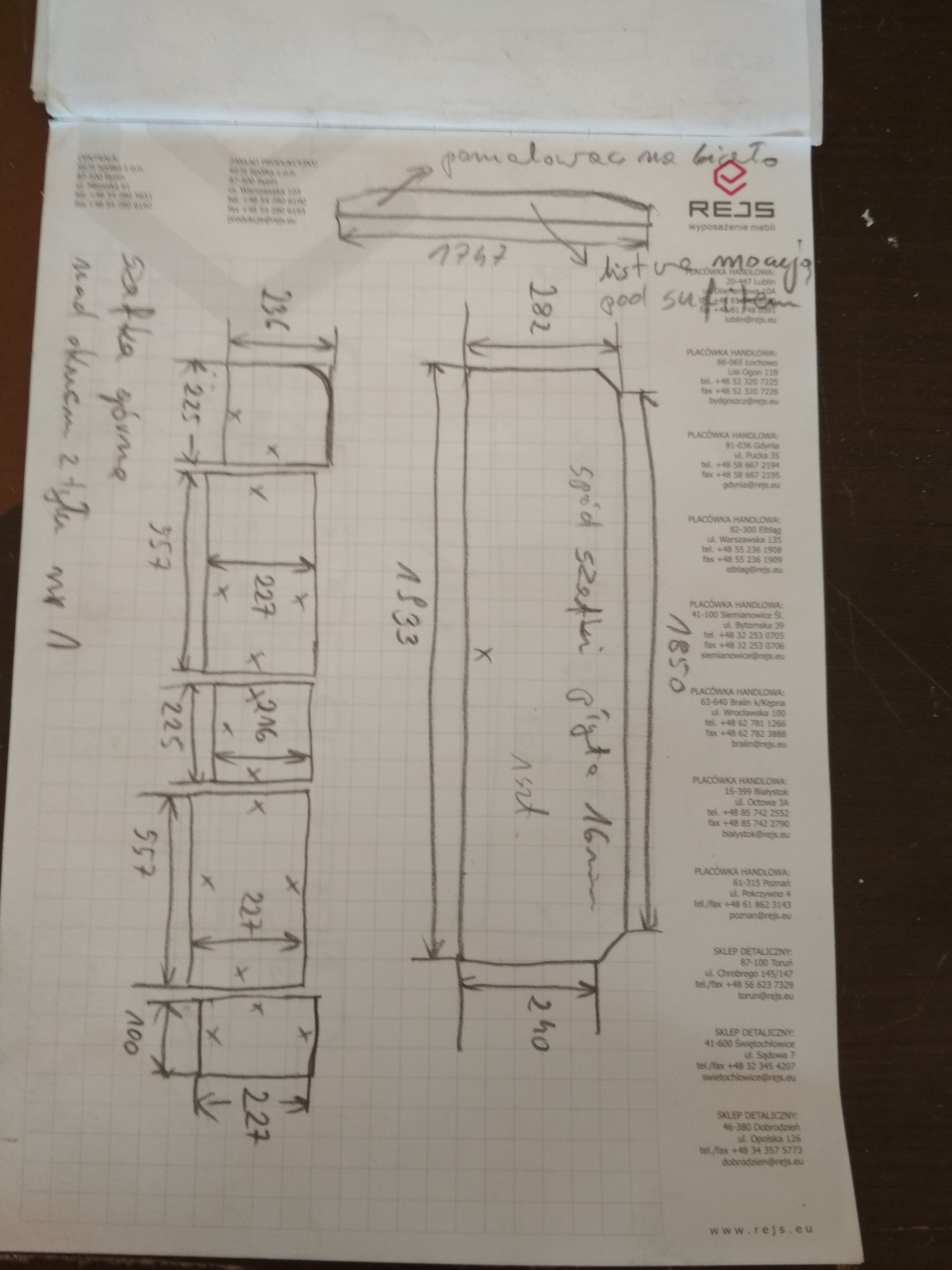

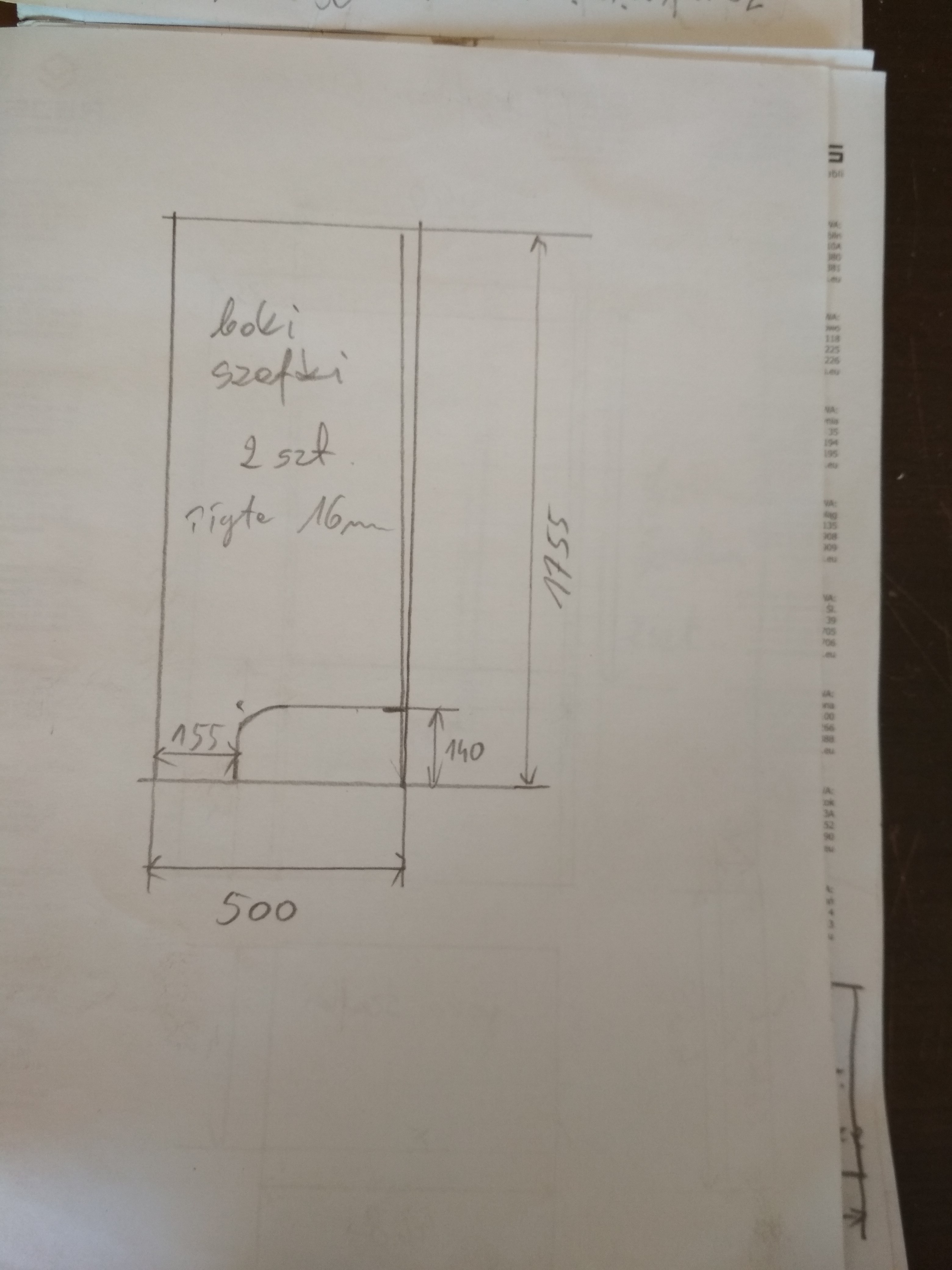

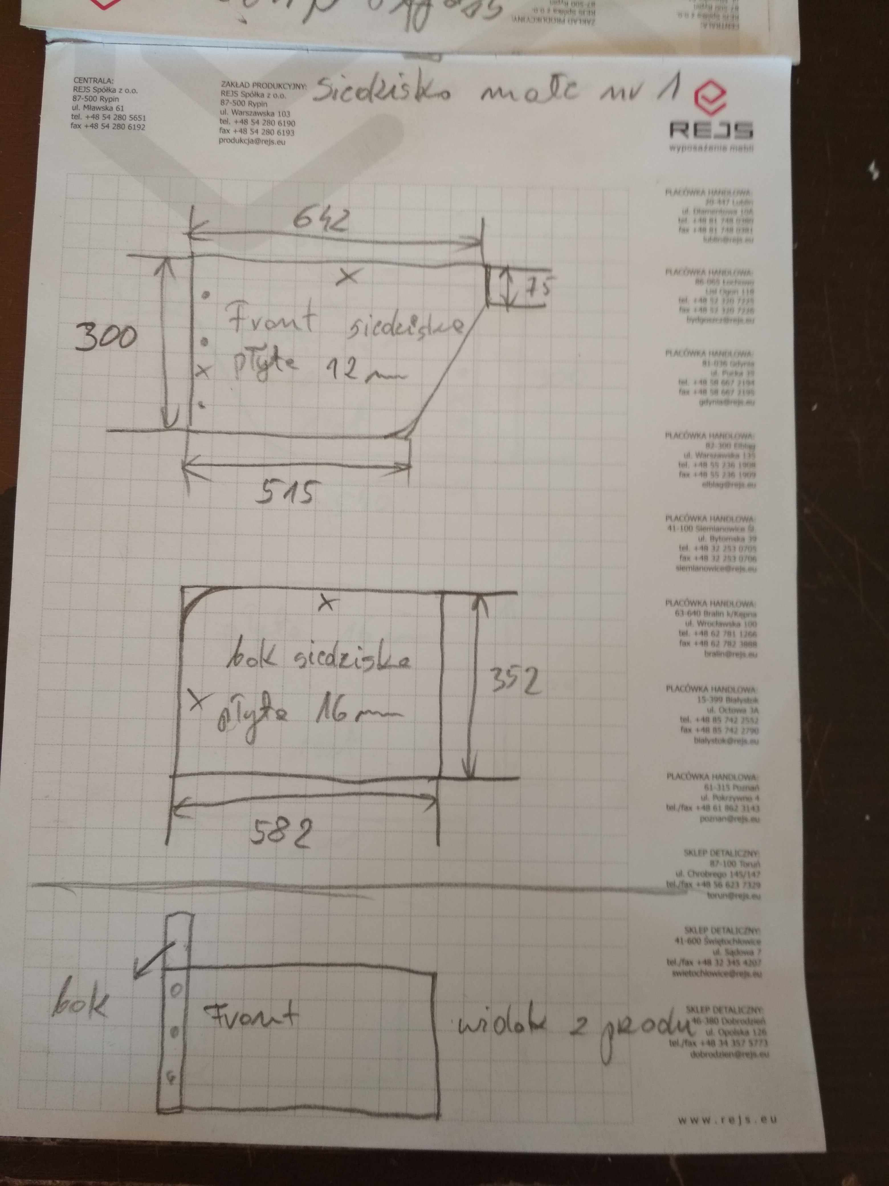

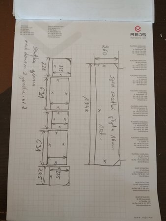

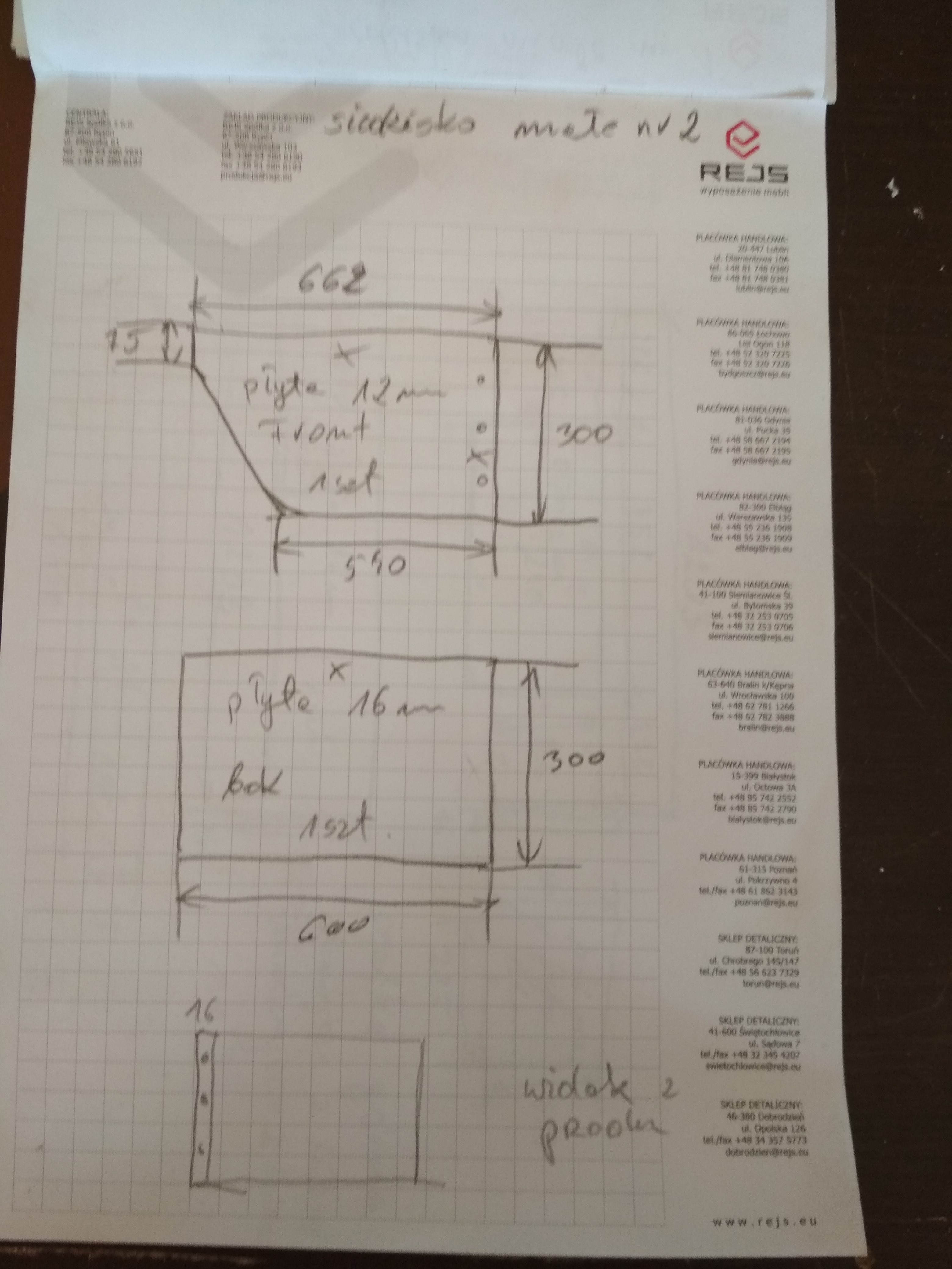

Mam zwymiarowane meble, może komuś się przydadzą.

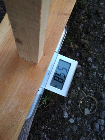

W końcu przyszła waga i trochę czasu znalazłem.
Nacisk na hak 56-57kg myślę że dobrze zważyłem
Trzy rowery, bagażnik i kufer.
Tylko że kufer pusty i to dla tego.

george_michal pisze:Przy rozbieraniu i zakładaniu osłony gumowej na zaczep nie zwróciłem uwagi w którą dziurkę powinienem włożyć śrubę (prawdopodobnie w pierwszą z lewej strony).
Zdjęcie które znalazłeś pochodzi z mojego wątku remontowego :) Ukazuje stare, oryginalne suwadło AL-KO i nowe (inny układ otworów) dokupione u Dariusa.
Teraz rozbierzmy to co napisałeś, więc tak:
1) "w tulejce z mocowaniem zaczepu" - to nie tulejka, ta rura to suwadło,
2) "jest w środku cięgno" - to co nazwałeś cięgnem to jest amortyzator najazdu,
3) "to wszystko powinno być połączone razem. Czy ja dobrze myślę?" - tak, przez jedną ze śrub mocujących zaczep do suwadła (ta dalsza od kuli haka) przechodzić ma tulejka amortyzatora. Drugi jego koniec mocowany jest śrubą na samym początku korpusu urządzenia najazdowego. Dzięki temu suwadło suwając się w tulejach ściska i rozciąga amortyzator.
