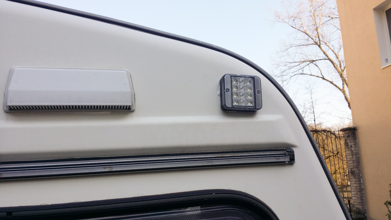

Przyszedł ciepły, słoneczny weekend to i u mnie ruszyły prace przy budce :)
Co prawda miałem oświetlenie przedsionka zbudowane na bazie lampy cofania od malucha, ale miało ono jednak swoje wady. Największa była konieczność przyczepiania lampy do jakiejś rurki, co stanowiło problem w przypadku barku rurki.
Dlatego zakupiłem 2 ledowe lampy cofania i przykręciłem je na stałe do budki.
Dodatkowo nad drzwiami zamontowałem czujkę ruchu żeby oświetlenie zapalało się samo gdy ktoś wchodzi do przedsionka. Czujka jest przerobiona ze zwykłej 230V tak aby działała na 12V. Na górze bocznej ściany szafy jest włącznik dwu-pozycyjny (brak zdjęcia), którym włącza się oświetlenie na stałe lub na czujkę.
A całość wygląda tak
Zdjęcia były robione bezpośrednio po montażu. Widoczny sylikon oczywiście zostanie ładnie odkrojony po zaschnięciu.

hmm... a co tak krzywo?
:mrgreen:
Posty: 5923
Re: Prawie jak remont
Postautor: kooba » niedziela, 12 kwie 2015, 15:38
To nie krzywo, tylko efekt zamierzony :)
Nie słyszałeś, że symetria jest estetyką głupców :mrgreen:

a po co ta listwa nad oknem :?:

Się czepiacie, grunt, że halogeny są i obcego będzie widać. Kuba, jak trzeba przerobić czujkę na 12v? Napisz coś bliżej, bo mi się podoba ten pomysł.

właśnie po co ta listwa ? , pomysł na czujkę fajny tylko tak bardzo wystaje.

W listwę nad oknem można wsunąć kedrę. Jak rozkładam przedsionek to wciągam w nią organizer z przyszytą kedrą.

dzieki zdjeciu przypomniałem sobie ze widziałem ten patent na zlocie
Posty: 5923
Postautor: kooba » poniedziałek, 13 kwie 2015, 14:09
Ta fotka jest właśnie ze zlotu.

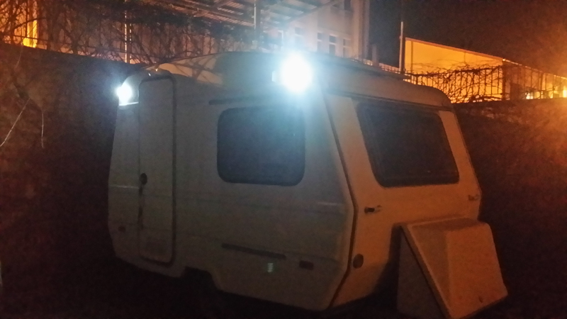

Byłem wieczorkiem koło mojej przyczepy i udało mi się cyknąć fotki działającego oświetlenia przedsionka. Oczywiście na żywo jest zdecydowanie lepiej, ale może choć trochę zdjęcia oddadzą efekt.

Kuba a nie myślałeś o lampkach regulowanych? Bo te ciut wysoko świecą.
Coś takiego
