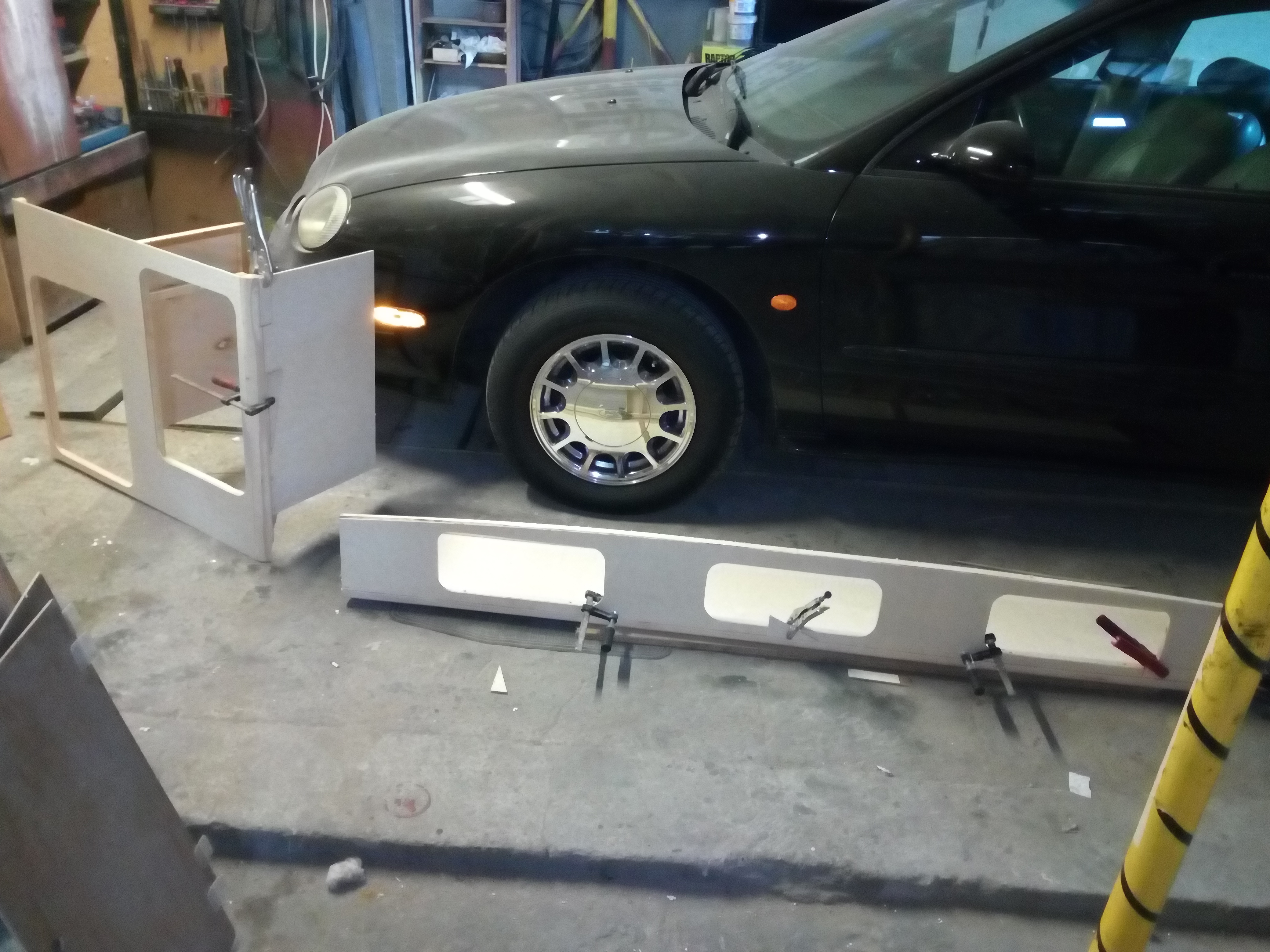

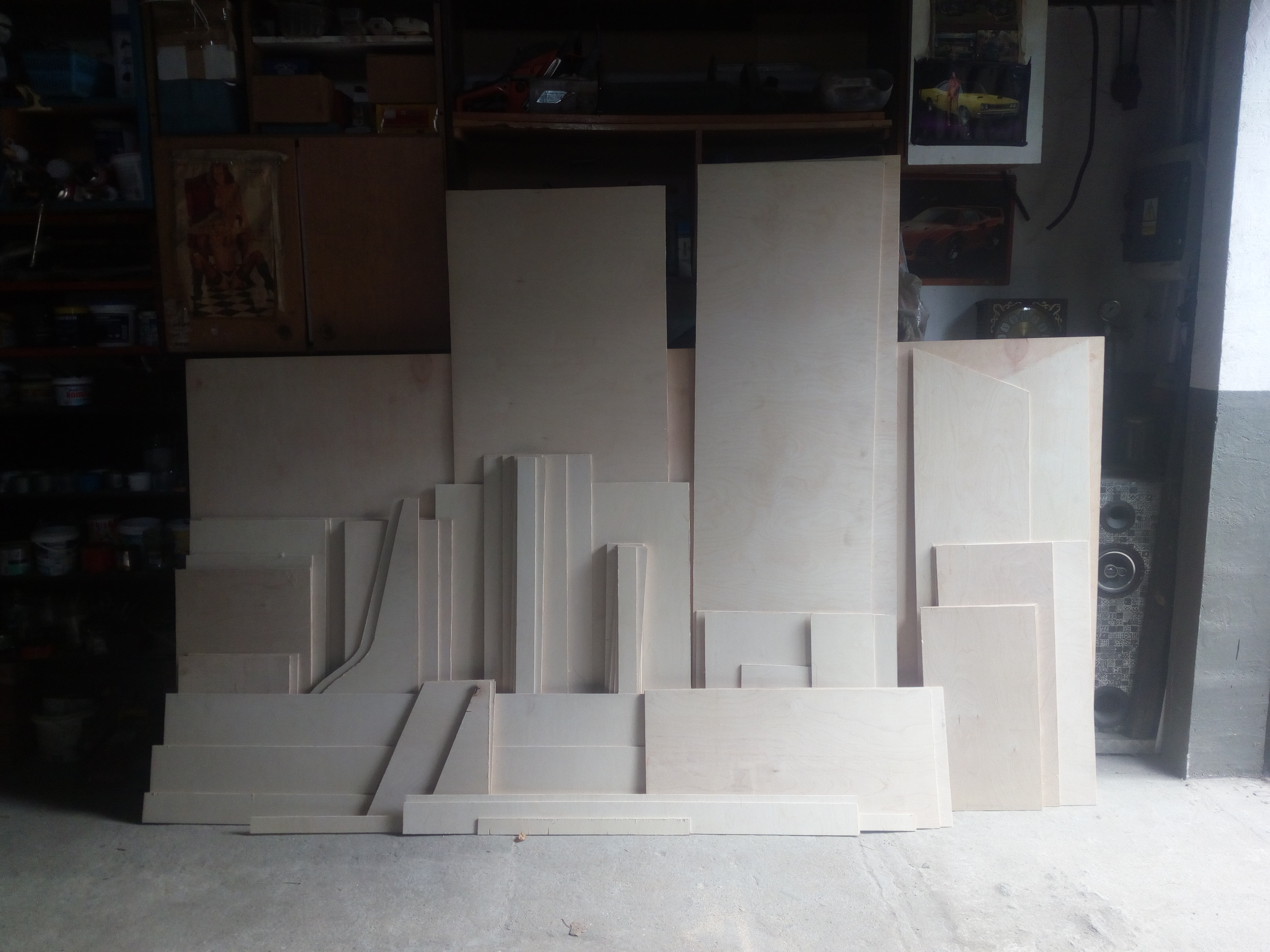

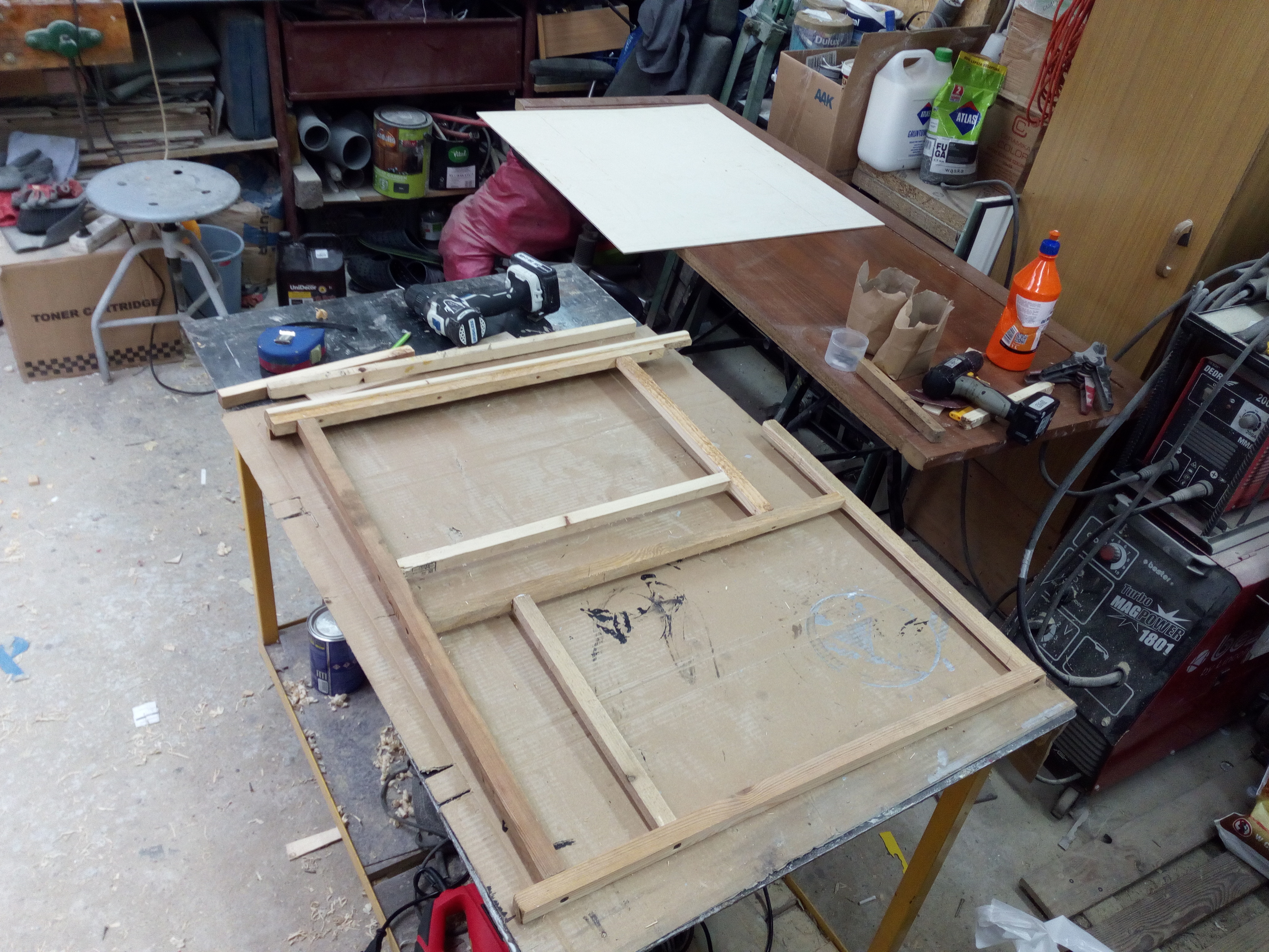

Wszystko docięte; startuję z produkcją mebli. 6 płyt sklejki 4 mm 125x250, siódma 6 mm na drzwiczki do szafek. Tyle materiału potrzeba w moim przypadku. :mrgreen:

Postautor: D3vus » niedziela, 12 lip 2020, 21:53
No to teraz zabawa, że składanie wkrętareczka i piwko, chyba, że to tylko wstępnie docięte to piwko po zabawie z piłą.

Postautor: CONFEX » wtorek, 14 lip 2020, 20:30
I produkujemy.... hmm piwko jeszcze klej i ściski... :D I tak jak wcześniej mówiłem-pisałem, meble podobnie jak w pierwszej przyczepie; no tu będzie kolor inny.

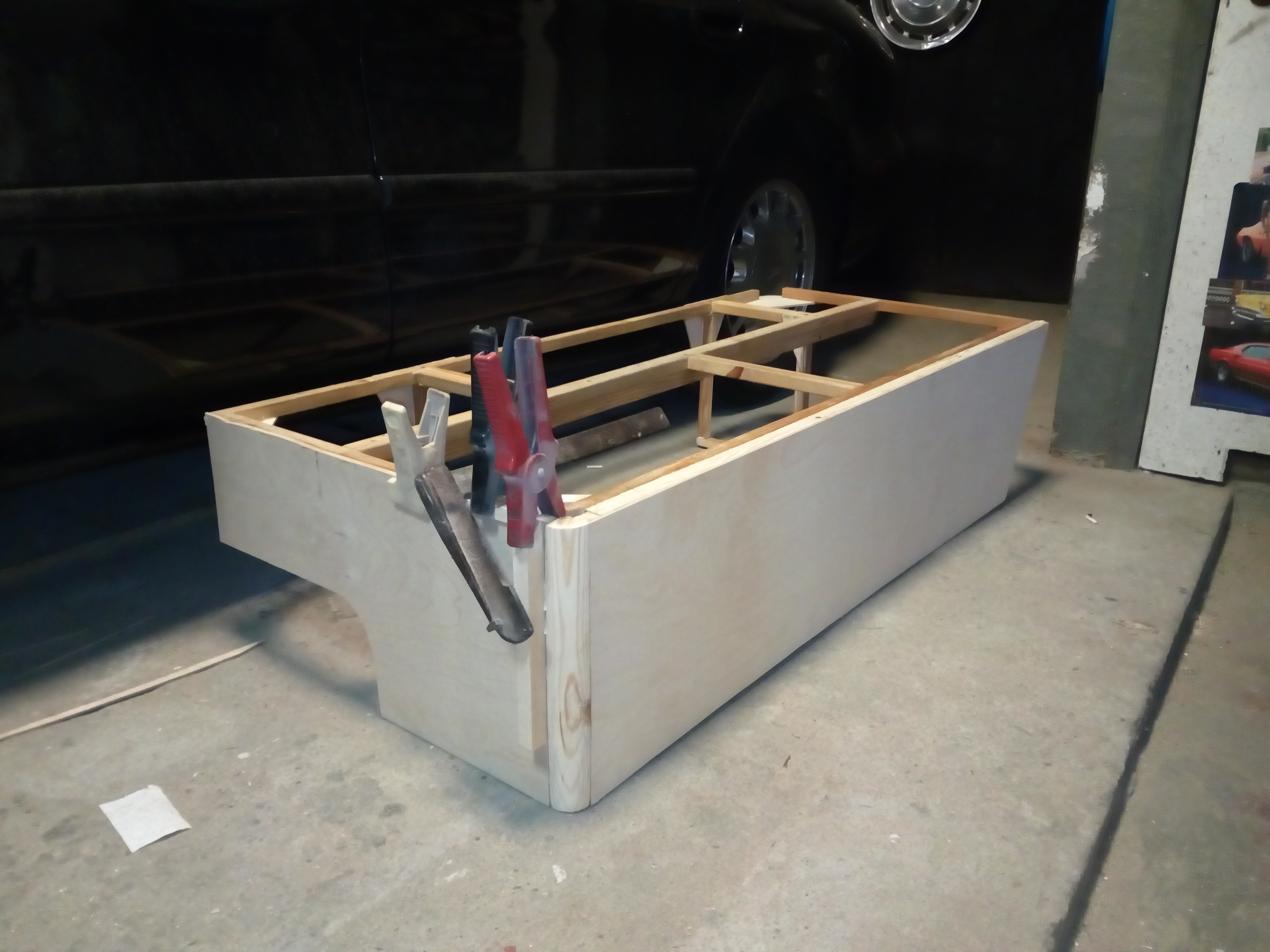

I jazda dalej z meblami. Jakiś zarys już widać powoli oraz nagileon wjechał na salony.... :mrgreen:

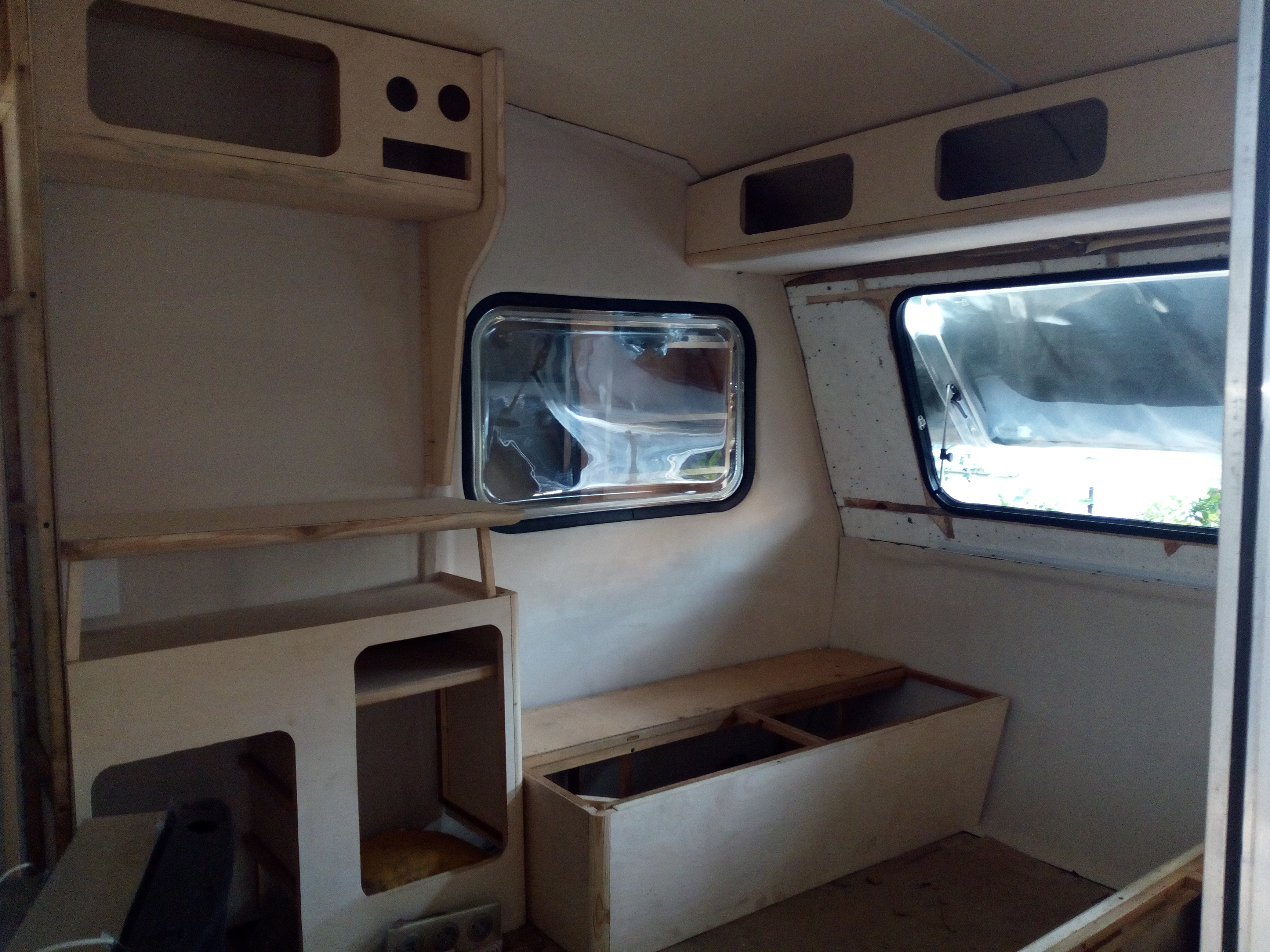

Mebelki jak i prysznic na tym etapie robi wow, tempo na rekord świata. Jest już jakiś "deadline" postanowiony?
Re: N126n enka confex szaleje
Postautor: CONFEX » piątek, 17 lip 2020, 22:06

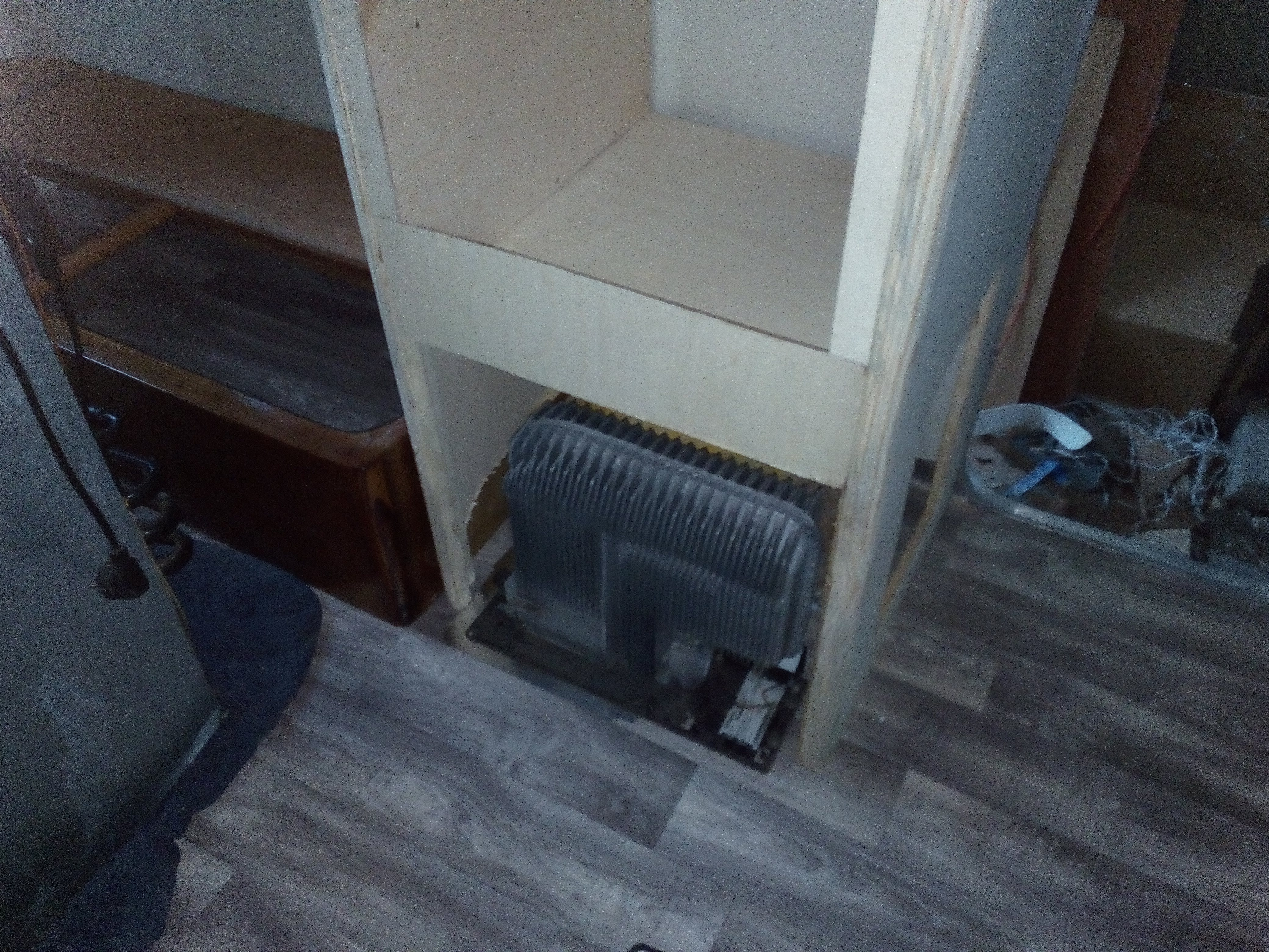

Co do "deadline" poszła grubsza faza, ale o tym nie będę wspominał taki samosprawdzian trochę. Jedno jest pewne - mebli od podstaw nie zrobisz w tydzień, bynajmniej takich na klej klejonych :lol: Stworzyłem dziś nowe mebelki oraz kupę innych cudownych rzeczy, których nigdy nie będzie widać, a jednak będą działać... Stworzyłem jakieś "optymalne" warunki dla pracy Trumy oraz lodówki. Co do lodówy wiadomo, jeszcze wentylatorki oraz kuweta na dole do odmrażania...

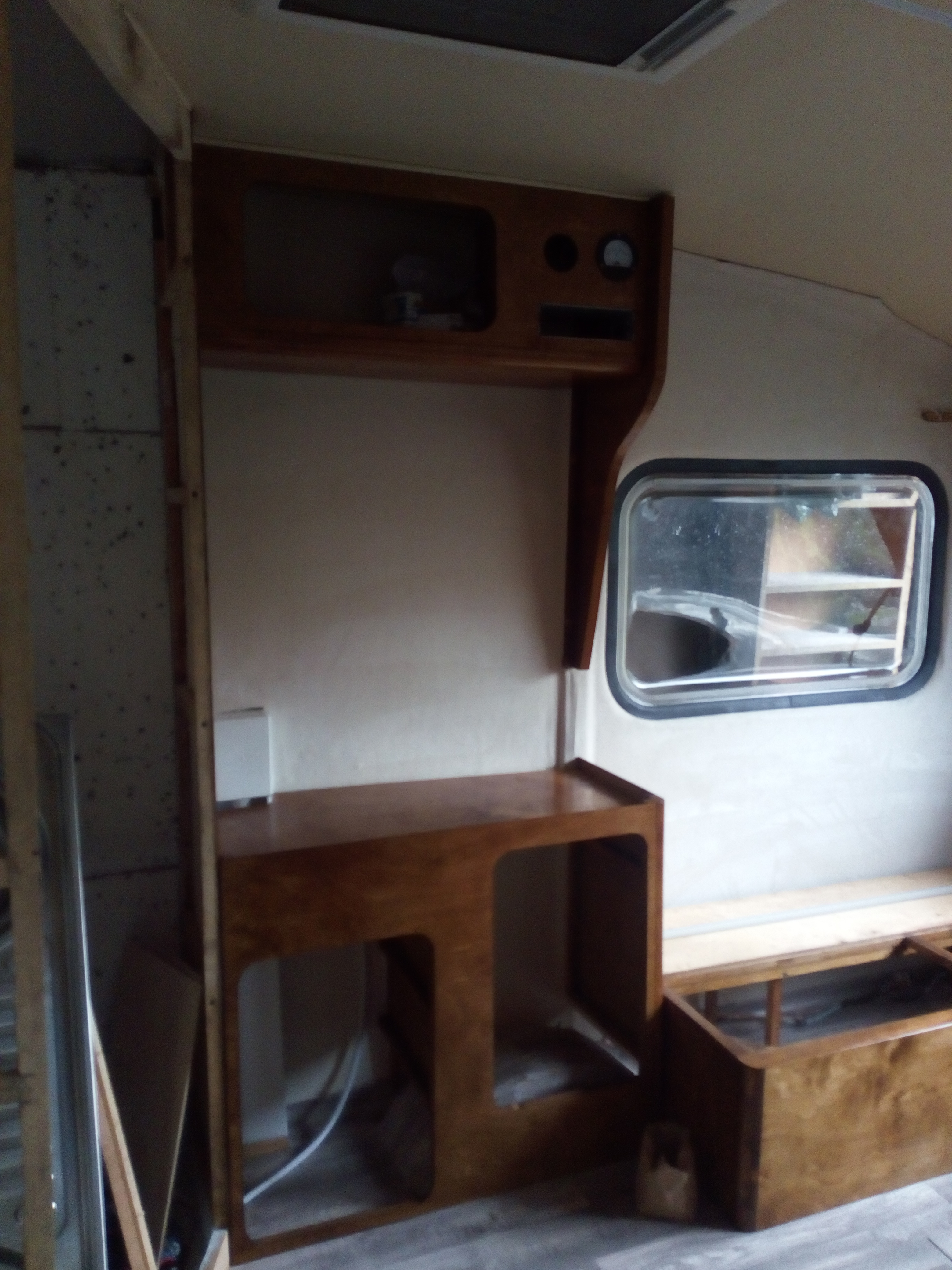

Dobrze to wygląda z zaokrąglonymi "kantami", dobra robota.
Czym malujesz? jakiś lakier typowo meblowy czy np jachtowy ?
Postautor: CONFEX » poniedziałek, 20 lip 2020, 19:00
