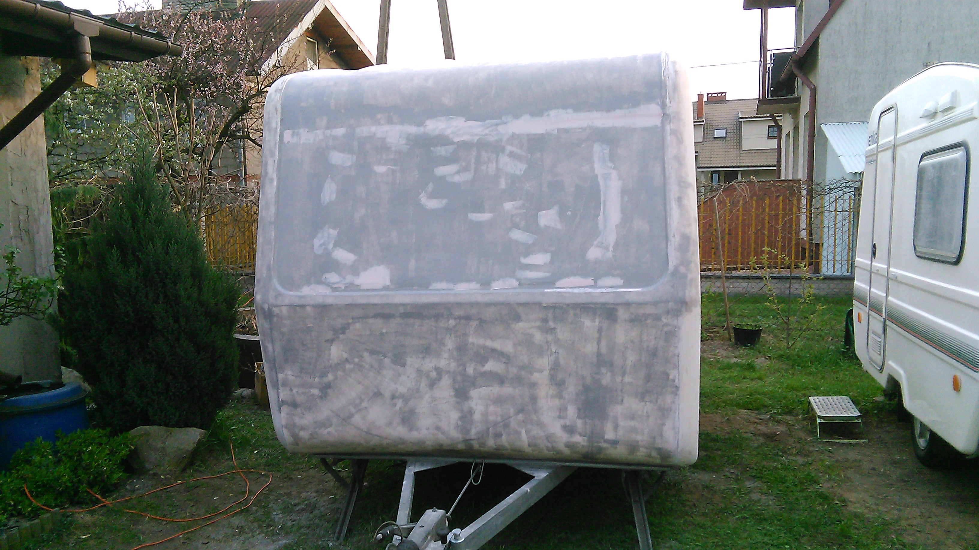

Chciałbym Ci doradzić z tym łataniem szyby, z doświadczenia wiem, że łaczenia żywicą/ szpachlą wychodzą po czasie, zapytaj Roberta naszego admina bo pamiętam , że u niego właśnie wyszly , nie rzuca się to w oczy ale jest widoczne, może Mariusz ma większe doświadczenie i ma sposób jak temu zaradzić, sam coś może powiedzieć w temacie :) , na początku nie będzie tego widać ale jak się wszystko osiądzie .... jak temu zaradzić , trzeba uzupełnić po czasie ubytek, dlatego najlepiej jak wstrzyma się z lakierowaniem budy i zrobi to dużo później.

fortis pisze:Chciałbym Ci doradzić z tym łataniem szyby, z doświadczenia wiem, że łaczenia żywicą/ szpachlą wychodzą po czasie, zapytaj Roberta naszego admina bo pamiętam , że u niego właśnie wyszly , nie rzuca się to w oczy ale jest widoczne, może Mariusz ma większe doświadczenie i ma sposób jak temu zaradzić, sam coś może powiedzieć w temacie :) , na początku nie będzie tego widać ale jak się wszystko osiądzie .... jak temu zaradzić , trzeba uzupełnić po czasie ubytek, dlatego najlepiej jak wstrzyma się z lakierowaniem budy i zrobi to dużo później.
Będziemy dobrej myśli i żadnych opóźnień nie przewidujemy. U Roberta widziałem ale cóż jest ryzyko jest zabawa :) dodatkowo nawet jeśli z przodu wyjdzie takie coś to w niczym nie przeszkadza a wręcz może wyjdzie taki ozdobny rant :roll:

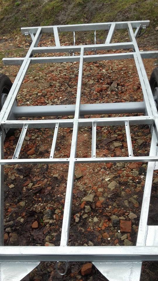

Benior, piękna rama, uchwyt zapasu i mocowanie tych zbiorników. Ehhhh. :wink:

Chcesz to dam Ci namiary na tego gościa co mi to robił. Wiesz jak to jest z takimi fachowcami :mrgreen: trzeba im wszystko pokazać wytłumaczyć itd. No ten akurat jest specyficzny ale spoko koleś :wink: Zrobi Ci z ramy cukiereczka :D

A ja mogę wyrąbać dziurę na okno wedle starego Chińczyka KLEJĘT NAŚ PAN :lol: :lol: :lol: Dziurę po oknie znając opinię mądrali na temat okna Roberta starałem się zrobić najlepiej jak potrafię żeby pęknięć żadnych nie było nawet po kilku latach ...czy się udało czas pokaże . :wink:

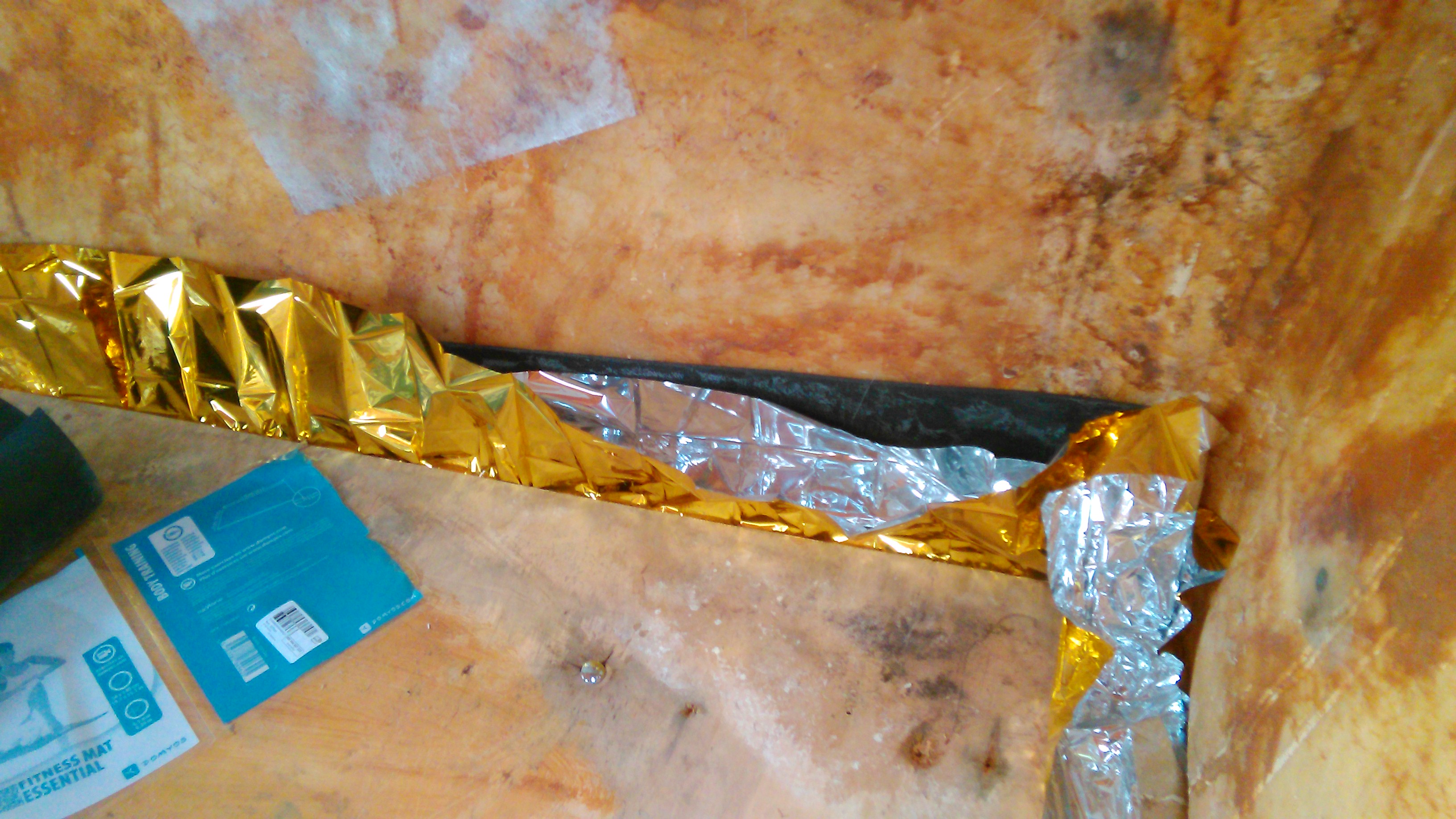

Postautor: mariusz724 » piątek, 15 kwie 2016, 18:27

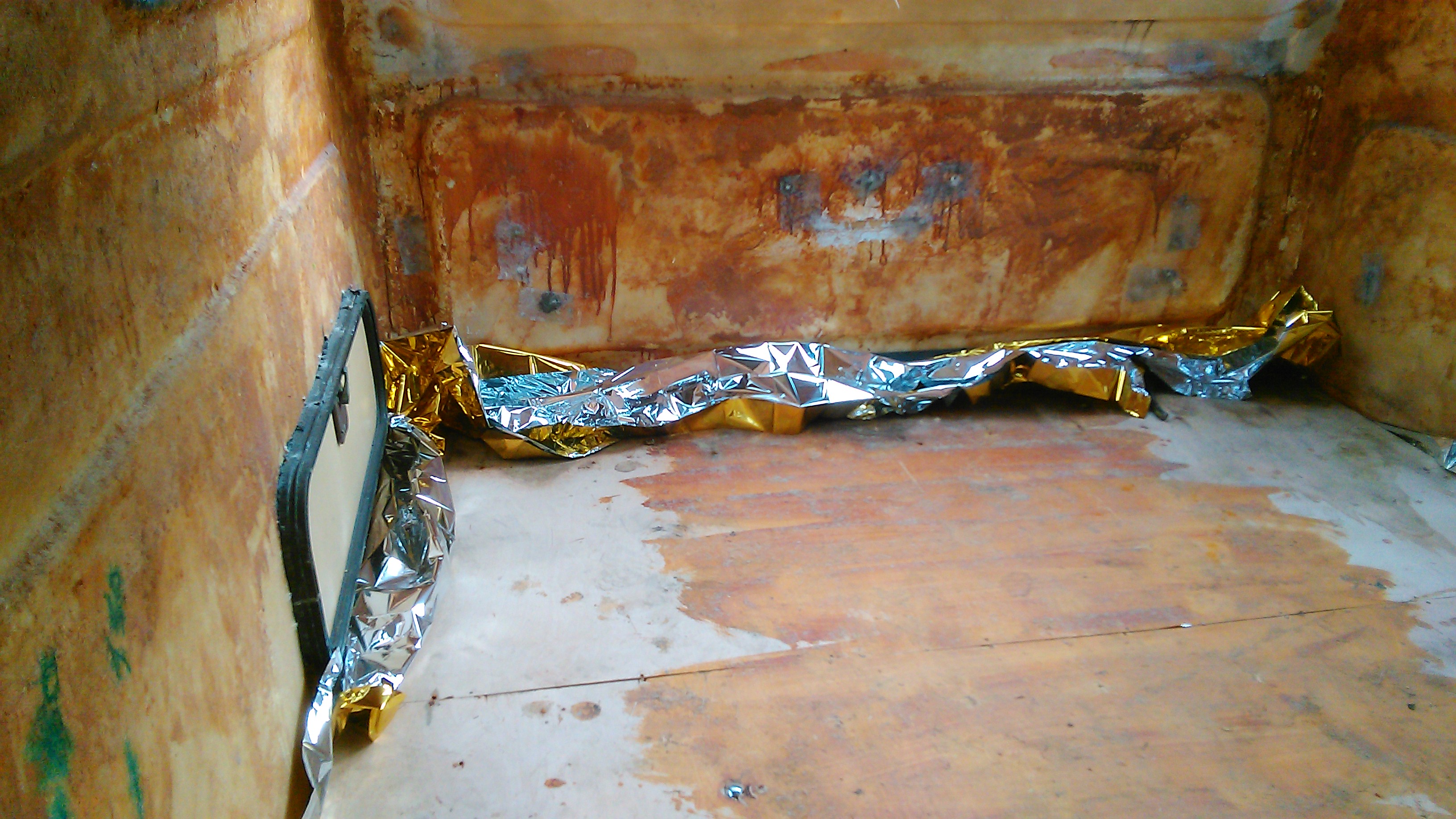

Podłoga założona i docieplona ....zaraz będzie temat jak nie docieplać podłogi :lol:

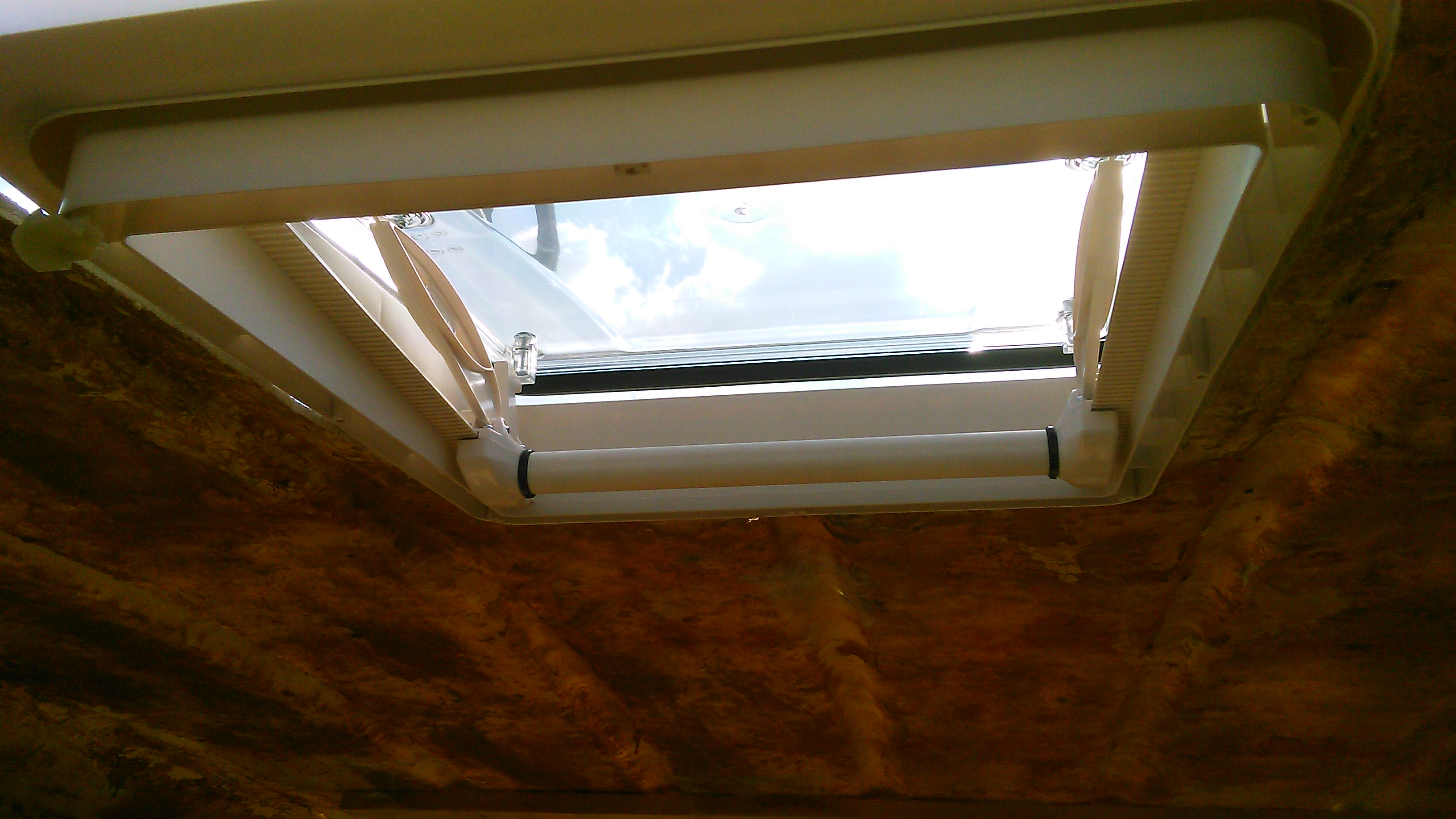

Przymiarka szyberdachu , kilka fotek ....zaraz będzie temat jak nie montować szyber dachu :lol:
Na dachu zrobiłem kołnierz z maty i żywicy tak jak było w oryginale ...bałem się żeby po uszczelnieniu , szczególnie podczas jazdy nie dostawała się woda ......zaraz będzie kołnierz to przy koszuli :lol:
Niestety wielu rzeczy przy remoncie przyczepy Beniora muszę się po prostu uczyć , bo robię je pierwszy raz . :wink:
Szyber prawie pasuje . :wink:

Mariusz,ale dlaczego ten szyberdach jest tyłem do przodu? :lol:
mariusz724
Postautor: mariusz724 » piątek, 15 kwie 2016, 19:34
Ma być otwierany w tył przyczepy , byle nie w kierunku jazdy Beniu żle zamknie i nieszczęście gotowe. :mrgreen:

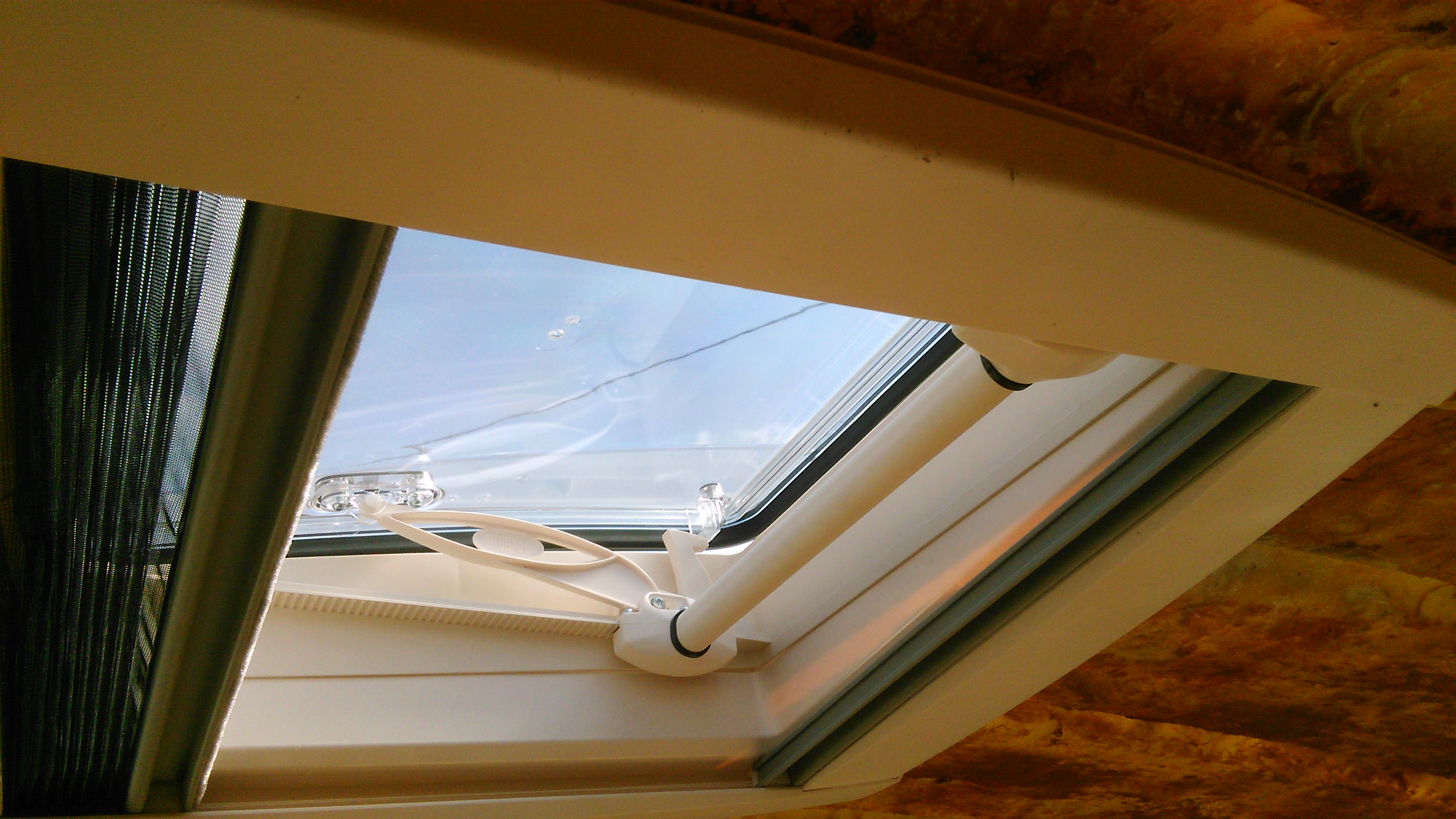

jakie okno dachowe wstawiłeś??

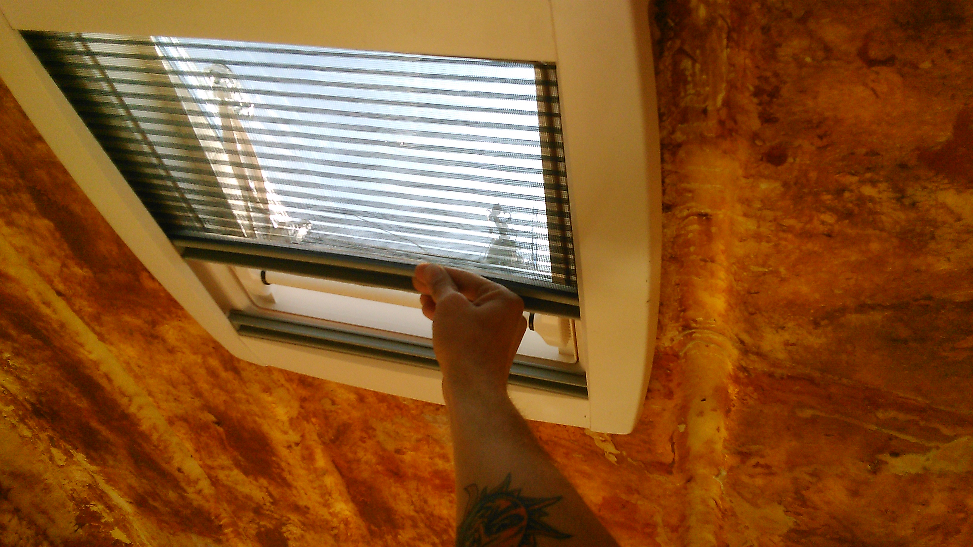

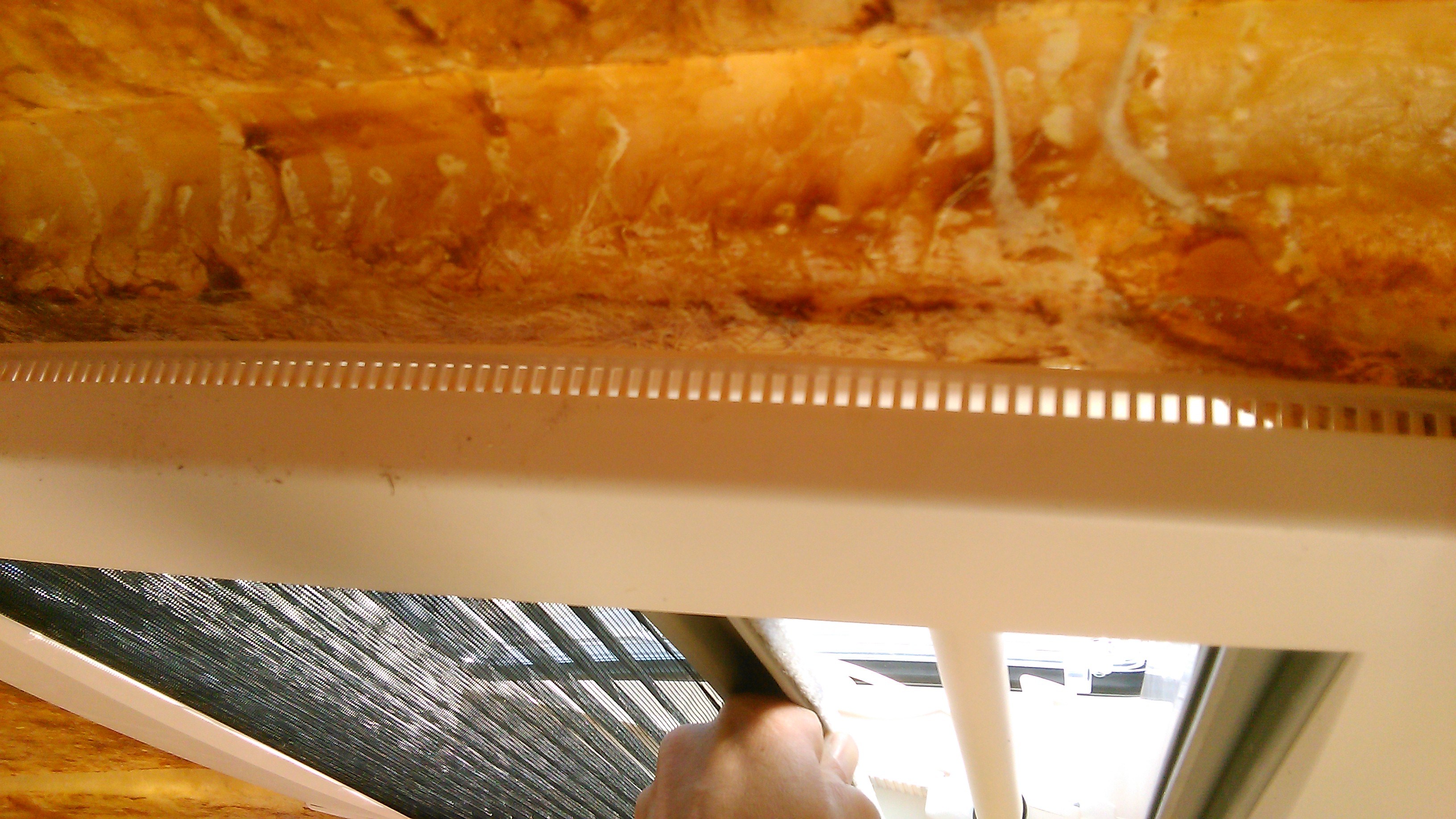

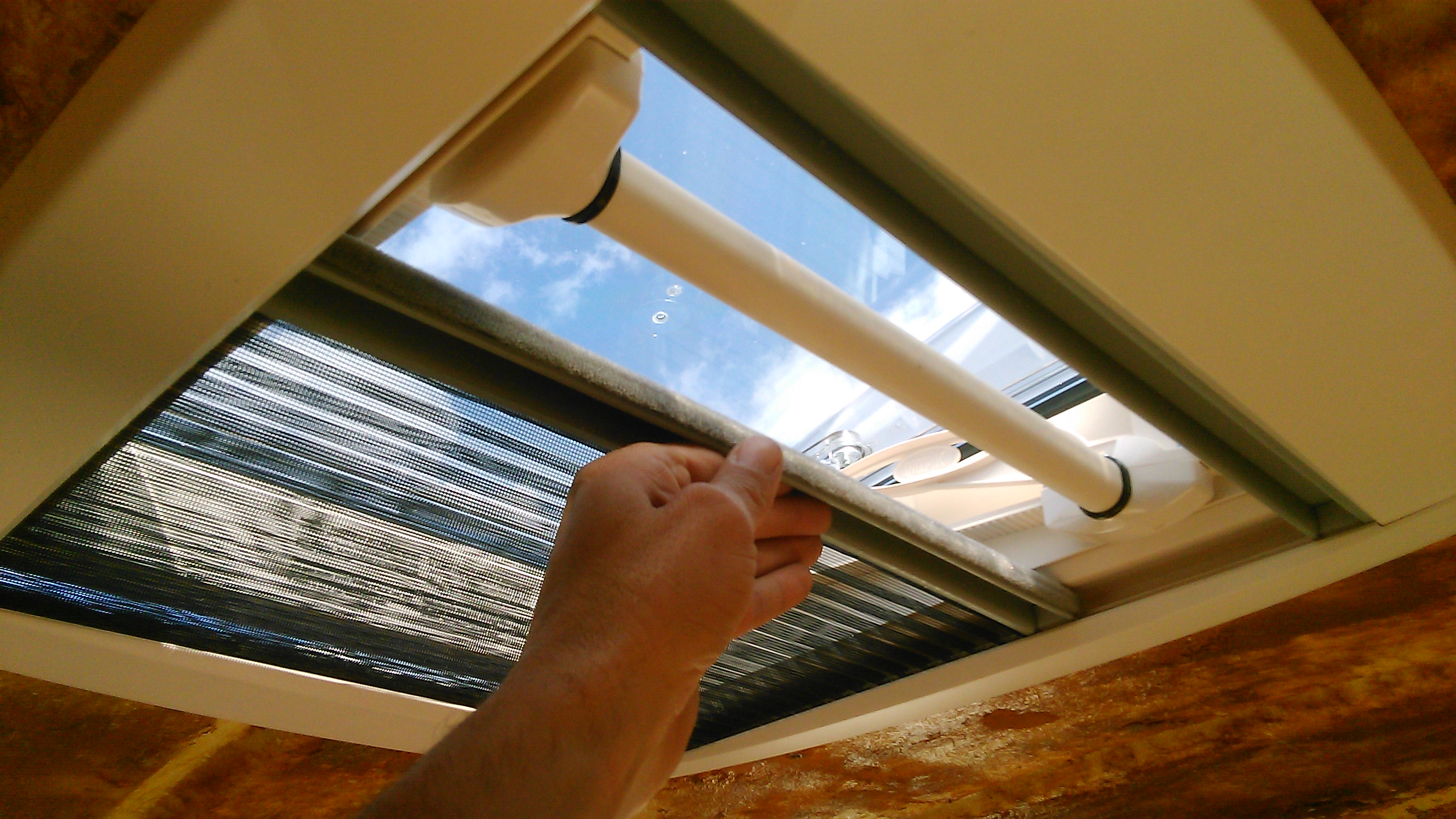

Benior
Posty: 1857
Postautor: Benior » sobota, 16 kwie 2016, 00:45
scooby pisze:jakie okno dachowe wstawiłeś??
ja w swojej też takowe planuje wymienić - o wymiarach starego znalazłem dwa:
http://allegro.pl/okno-dachowe-do-przyc ... 46385.html
http://allegro.pl/okno-dachowe-fiamma-v ... 10081.html
co o nich sądzisz??
gratuluje rozwoju tematu remontowego, z niecierpliwością czekam na kolejne fotki
Co o tamtych sądzę nie będę się rozpisywał. Widziałem je i według mnie nie warto w nie inwestować.
Takie okno wstawiłem.
http://center-camp.pl/pl/p/Okno-dachowe ... WOSC-/1682
To okno co najważniejsze jest podwójne dodatkowo jest zamontowana moskitiera i roleta przeciw słoneczna.
Okno otwiera się całkowicie co ułatwia przewietrzanie przyczepy. Okno też jest przeźroczyste więc i więcej światła wpada. Po prostu jest wszechstronne.
