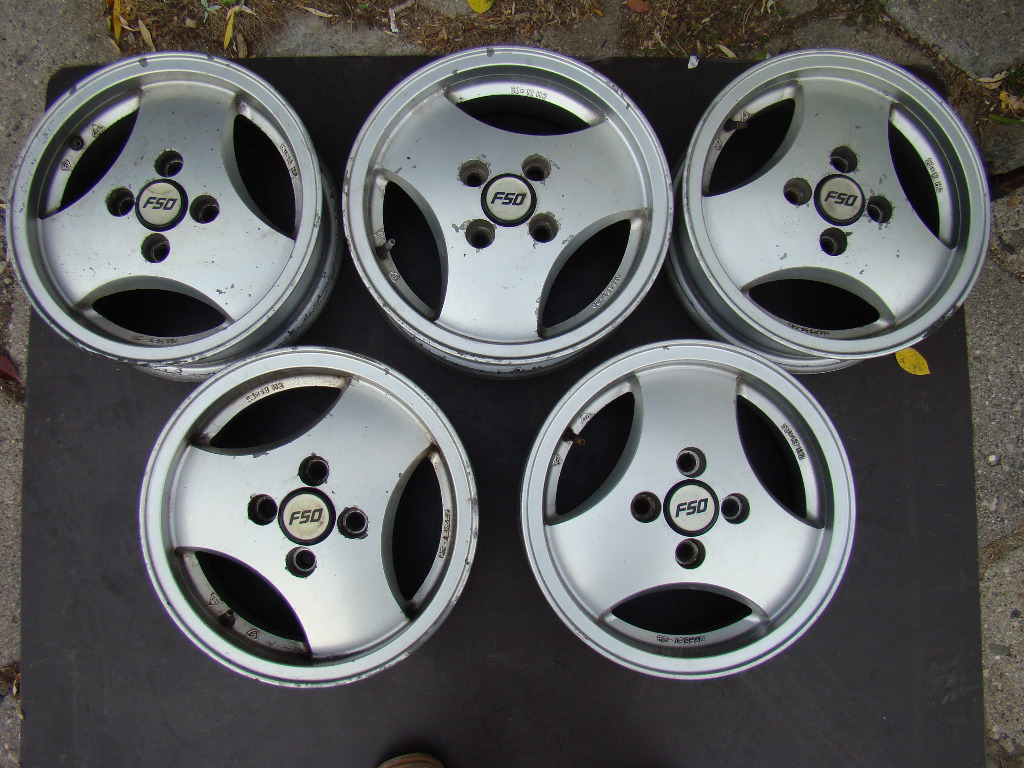

Mam dwie z Poloneza, alu....
Polonez ma 4x98, 13 cali? Daj znać jakbyś potrzebował.
Zdjęcie poglądowe :)
Teraz doczytałem, że masz nową oś 4x100. Rozstaw jest 4x98 - ale jakby ktoś szukał niech pisze :)
