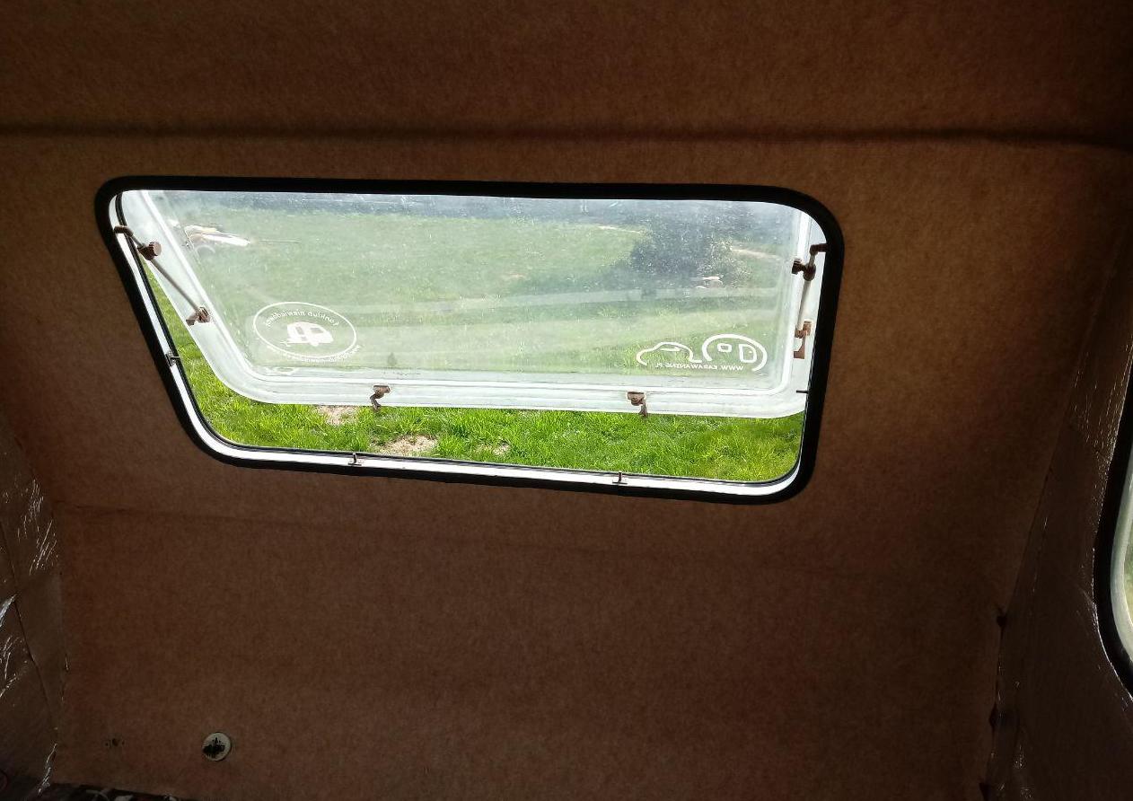

desperos pisze:Jutro wyklejam sufit wykładziną a dopiero później będę robił szablony z foli dachowej zbrojonej żeby dociąć dokładnie wykładzinę na ściany.

Jakoś nie mogę sobie wyobrazić innego sposobu niż jakiś szablon.Przecież na oko nie dotnę :(

A ja właśnie docinałem na oko :lol: Tzn wyciąłem kawałki wykładziny na ściany z dużym naddatkiem i dopiero po ułożeniu wykładziny na listwach i krzywiznach i jej przyklejeniu, ścinałem nadmiar i doklejałem brzegi. Jedyną powierzchnią którą dociąłem przed przyklejeniem był dach ale tylko jeśli chodzi o szerokość.

Dokładnie tak samo to z Floridą robimy, brzegu nie smarujemy potem po przyklejeniu całości trzeba to dociąć, odrysować sobie krawędź do której smarujemy klejem spodnią wykladzinę, żeby nie wystawał na zakładach.

Jedziemy powoli dalej...tzn z synkiem ogarniami powoli wykładzinę :D

Sufit ogarnięty :D

Ładnie i pod kolor. Chciałbym być już na tym etapie co ty. Tyle roboty mi się zwaliło że na razie u mnie prace stoją w miejscu.

tantalos pisze:Ładnie i pod kolor. Chciałbym być już na tym etapie co ty. Tyle roboty mi się zwaliło że na razie u mnie prace stoją w miejscu.
Zauważ,że to drugi rok u mnie trwa :lol: :lol: :lol: :lol: Jeszcze meble muszę ogarnąć a coś czuje,że z tym będzie zabawa dopiero.
Niepotrzebnie bałem się wyklejania wykładziny bo to do tej pory najprzyjemniejsza praca przy przyczepie :D

Sufit masz w jednym kawałku?

Tak w jednym kawałku.Kupiłem cztery kawałki wykładziny o wymiarach 2 x 4 metry.Boki szafy też mam zamiar wykleić wykładziną ;)
