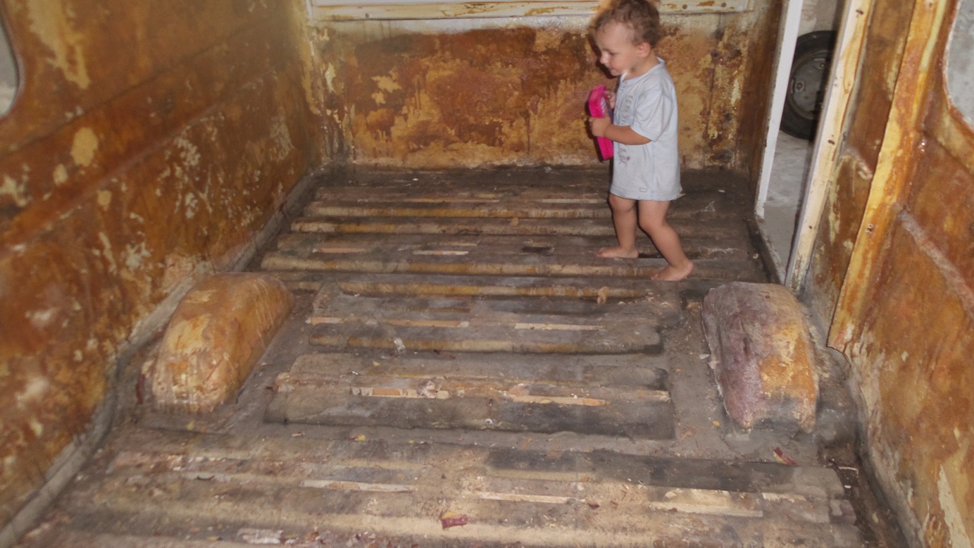

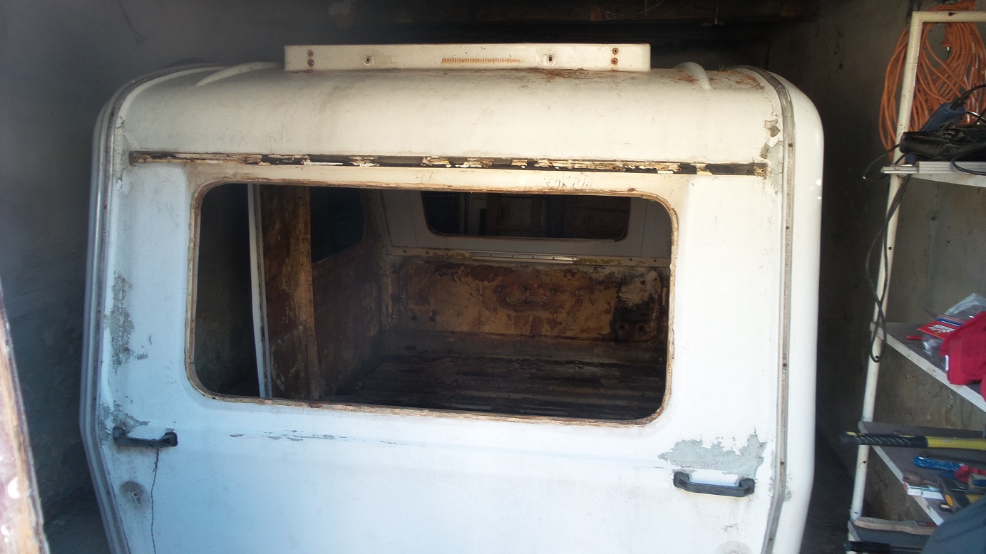

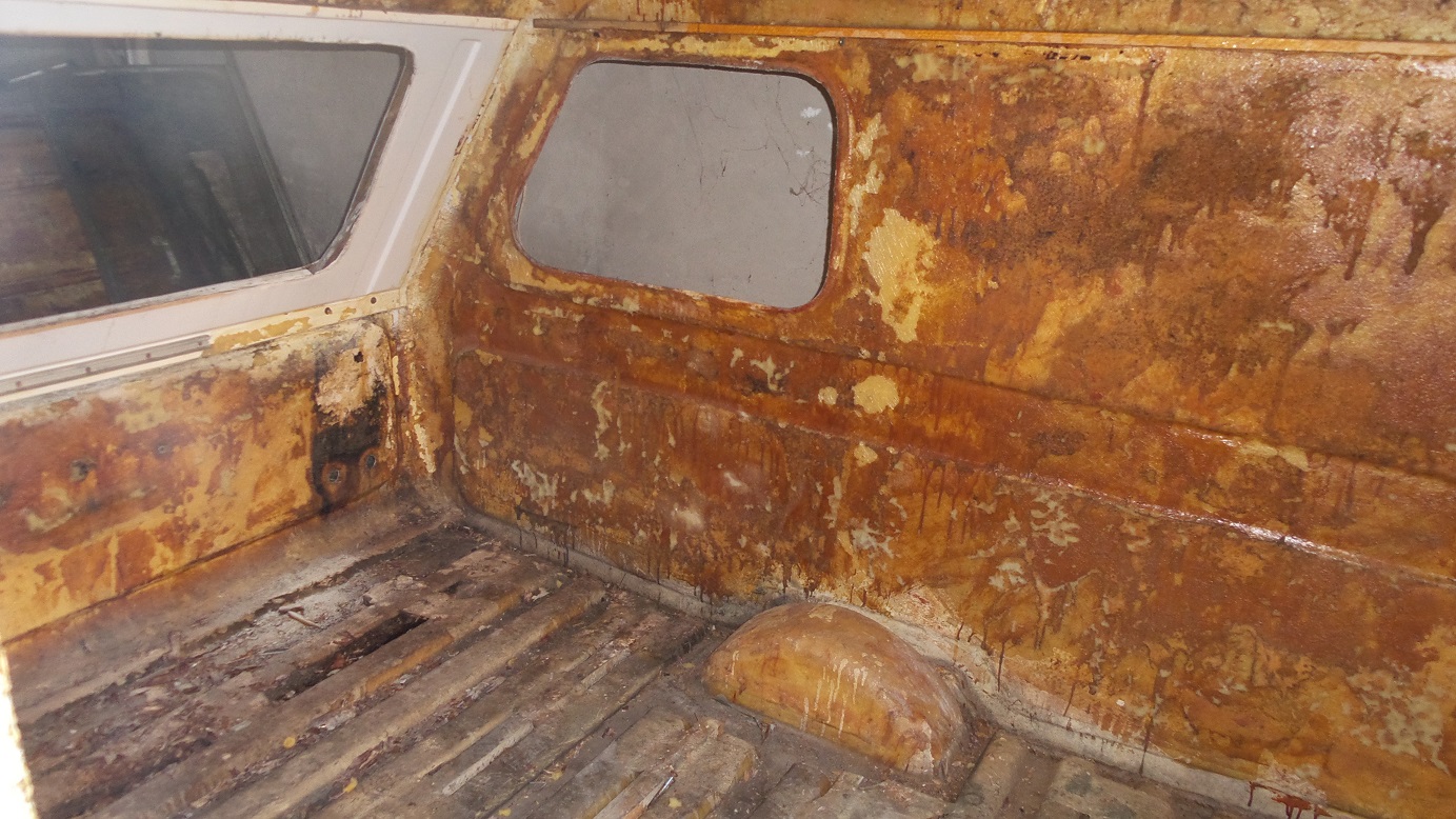

Kolejny etap .
Przyczepa pozbawiona okien klamek drzwi. Odcięta od zawieszenia.
A propo zawieszenia poprzedni właściciel wpadł na wspaniały pomysł i zaspawał ośkę na sztywno.
Także koszty rosną...
Chyba ze ktoś wie gdzie można w miarę tanio kupić oś do tej niewiadowki.
Muszę teraz tylko oczyścić wewnątrz i na zewnątrz. Połatać 2 dziury po światłach, które nie dało się inaczej wyciągnąć.
Z każdym dniem mam wrażenie ,że niby bliżej ale jakby horyzontu wcale nie widze wyraźniej hihi
kilka fotek poglądowych poniżej.
Największy problem mam z listwami aluminiowymi wzdłuż dachu , przykręcone są na zardzewiałe płaskie śruby. ani odkręcić ani przeciąć
Jeśli ktoś ma sugestie lub podpowiedzi nie krępujcie się
