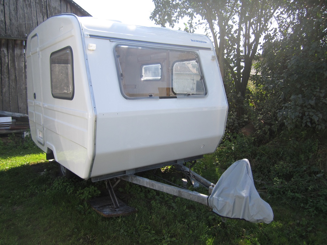

prace ruszyły,enka wróciła do mnie,na początek rozebrałem dach otwierany na części pierwsze;oczyściłem z pajęczyn kilku małych gniazd os,wszystke śruby wymienione na nierdzewki, dana nowa uszczeleczka,podkładki gumowe i zaślepki plastikowe.

i kilka fotek efektu pracy lakiernika,daliśmy 3 warstwy bezbarwnego,bedzie w przyszłośći z czego polerować :D 14h i zamontowałem wszystkie okna :P

Fajnie Działasz..
A po czemu ta dziura w przednim oknie wycięta jest... :shock:
Coś tam planujesz zamontować ??? :D

pytanko odnośnie malowania budy - jaki lakier, ile lakieru, ile za usługę lakierowania :wink: :-)

lakierek jakiś miekki do malowania owiewek w ciężarówkach (dowiem się co to za wynalazek) 3l bazy i 2l(3 warstwy) bezbarwnego, całość; robocizna z materiałami wyszła 1400zł.
Powiesz ?? :D
Było N126N - :)
Jest Hobby 420 -;D

Troszeczke mnie wcięło w pracy pod koniec miesiąca i brakowało minut w dobie ale co do budki to na 90% uzbrojona na zewnątrz,jutro walcze z elektryką i zaczynam wyklejać środeczek orginalną wykładziną na gąbce,załacze foto jak będzie chwilka.
