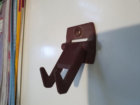

Mam pytanie i prośbę: do czego to służyło? By może do tego, do czego chcę to użyć.
W kuchence będą podnoszone blaty, podobnie jak w oryginale, chciałbym jednak mieć również możliwość ustawienia ich na sztorc pionowo kiedy np. ktoś siedzi przy stoliku. Myślałem o wykorzystaniu tego uchwytu do przytrzymania blatu pionowo - blat by wchodził pomiędzy te dwa haczyki jako, że haczyk jest podnoszony i opuszczany. Haczyk byłby przykręcony do górnych szafek.
Prośba - potrzebowałbym kupić ze dwa takie haczyki (mamtylko jeden) - ma może ktoś na sprzedaż? Nie widzę ich w sklepie Niewiadowa
Macie może lepsze patenty na przytrzymanie blatu na sztorc (przytrzymywanie najlepiej mocowane do górnych szafek).

Mam taki haczyk u siebie i robię dokładnie tak jak piszesz: prawy blat stawiam i blokuję pomiędzy te dwa haczyki. Nad lewym blatem nie ma półki coby można było uchwyt zamocować więc go też oryginalnie nie ma.
Między górną szafką a blatem jest sporo miejsca, chcesz haczyk zamocować na jakimś wsporniku?
Herne pisze:... Haczyk byłby przykręcony do górnych szafek.

tantalos pisze:Mam taki haczyk u siebie i robię dokładnie tak jak piszesz: prawy blat stawiam i blokuję pomiędzy te dwa haczyki. Nad lewym blatem nie ma półki coby można było uchwyt zamocować więc go też oryginalnie nie ma.Herne pisze:... Haczyk byłby przykręcony do górnych szafek.
U mnie nie będzie bo górne szafki są niżej. Blaty po rozłożeniu będą musiały być trochę podcięte, bo by uderzały właśnie o górne szafki.
Wysokość kuchni to ok. 90 cm, dolny poziom górnych szafek to 138 cm, więc prześwitu jest tylko około 48 cm.
