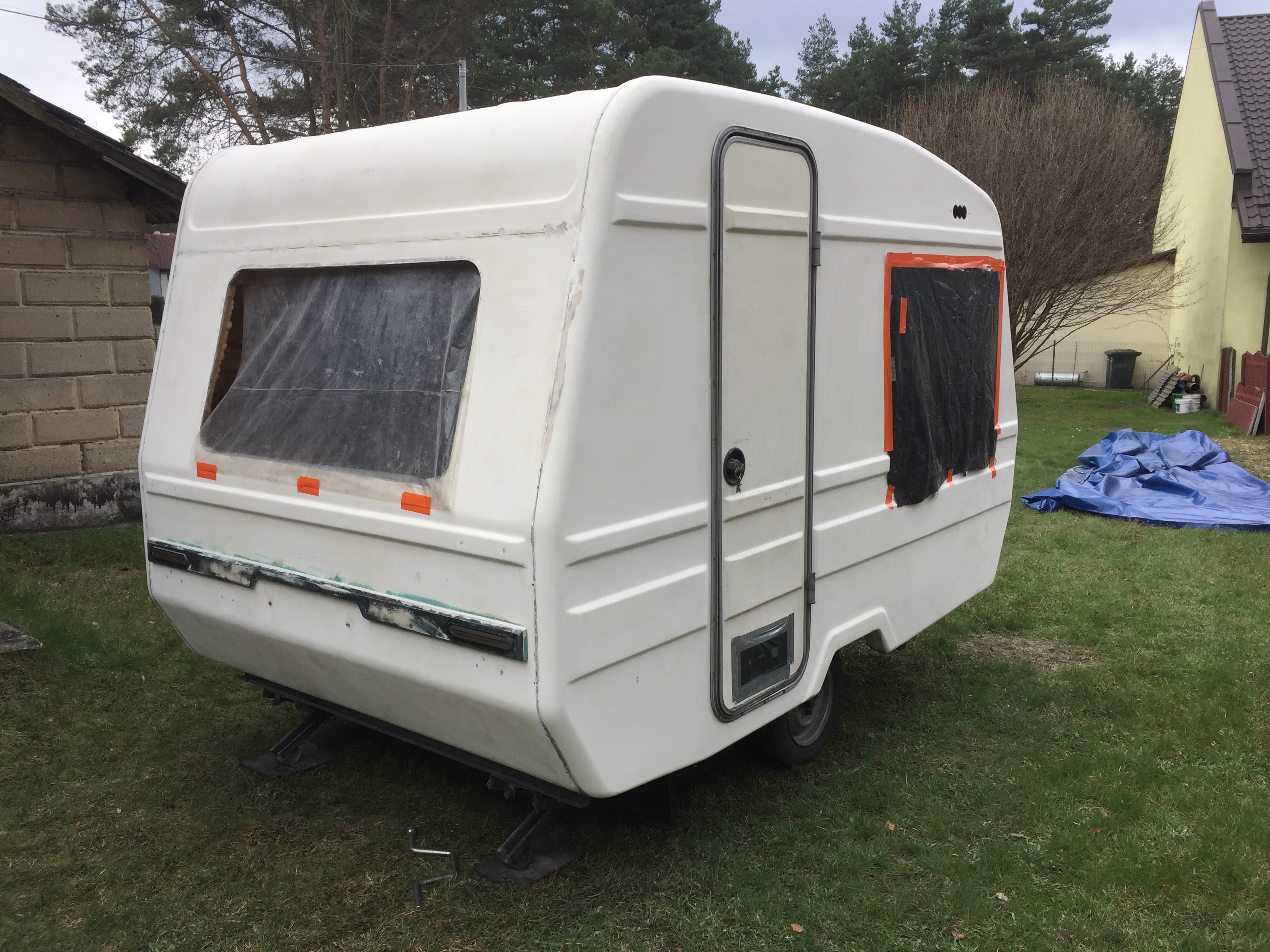

Postautor: Lukaspo » czwartek, 29 kwie 2021, 09:27
Trochę było przerwy, innych obowiązków ale robota poszła do przodu.
Rzeźba, coś się tworzy
Żywica, włókno, szpachla z włóknem, szpachla wykończeniowa
Efekt paru godzin dłubania
Oświetlenie i zderzak już na miejscu
Czyszczenie ...

Oświetlenie tablicy rejestracyjnej też zrobiłem, jest wyfrezowany pasek i zalany jest profil pod leda.

Postautor: Lukaspo » piątek, 30 kwie 2021, 19:55
Czas na malowanie.
Ogólnie poszło 10 litrów RAPTORa, kolor ral 7046
Ciężko było przykryć tak idealnie żeby nie prześwitywal biały, stad tyle wyszło.
