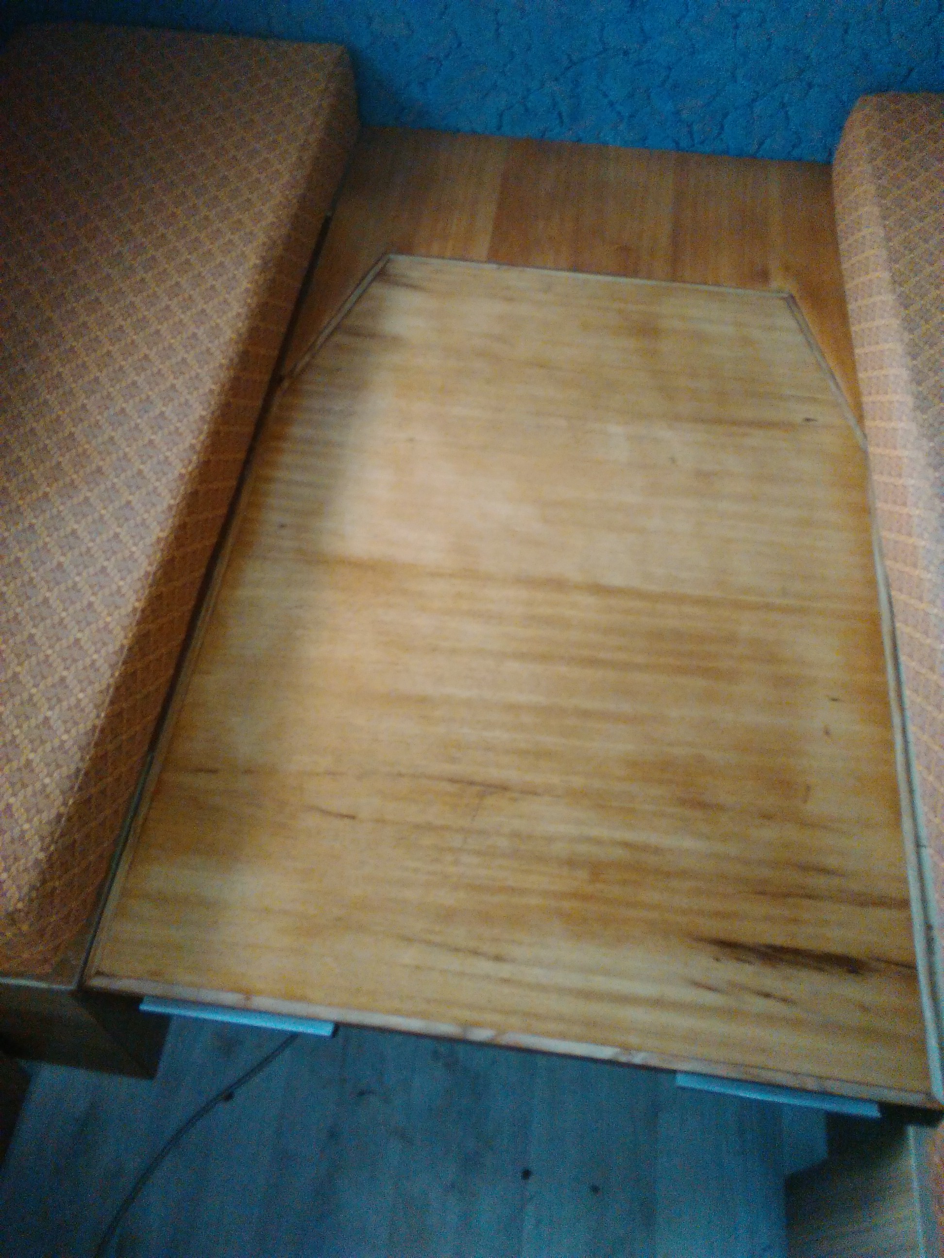

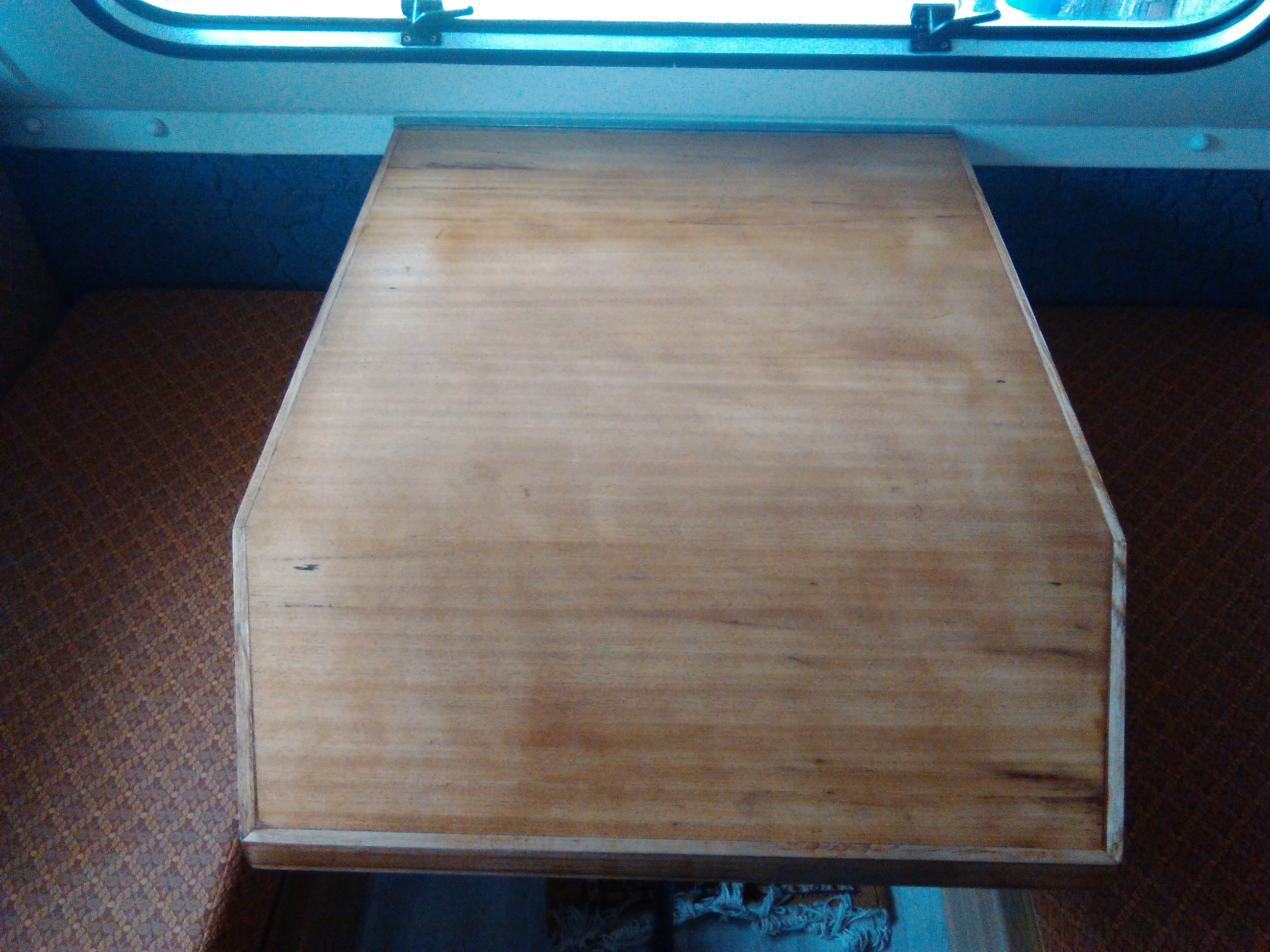

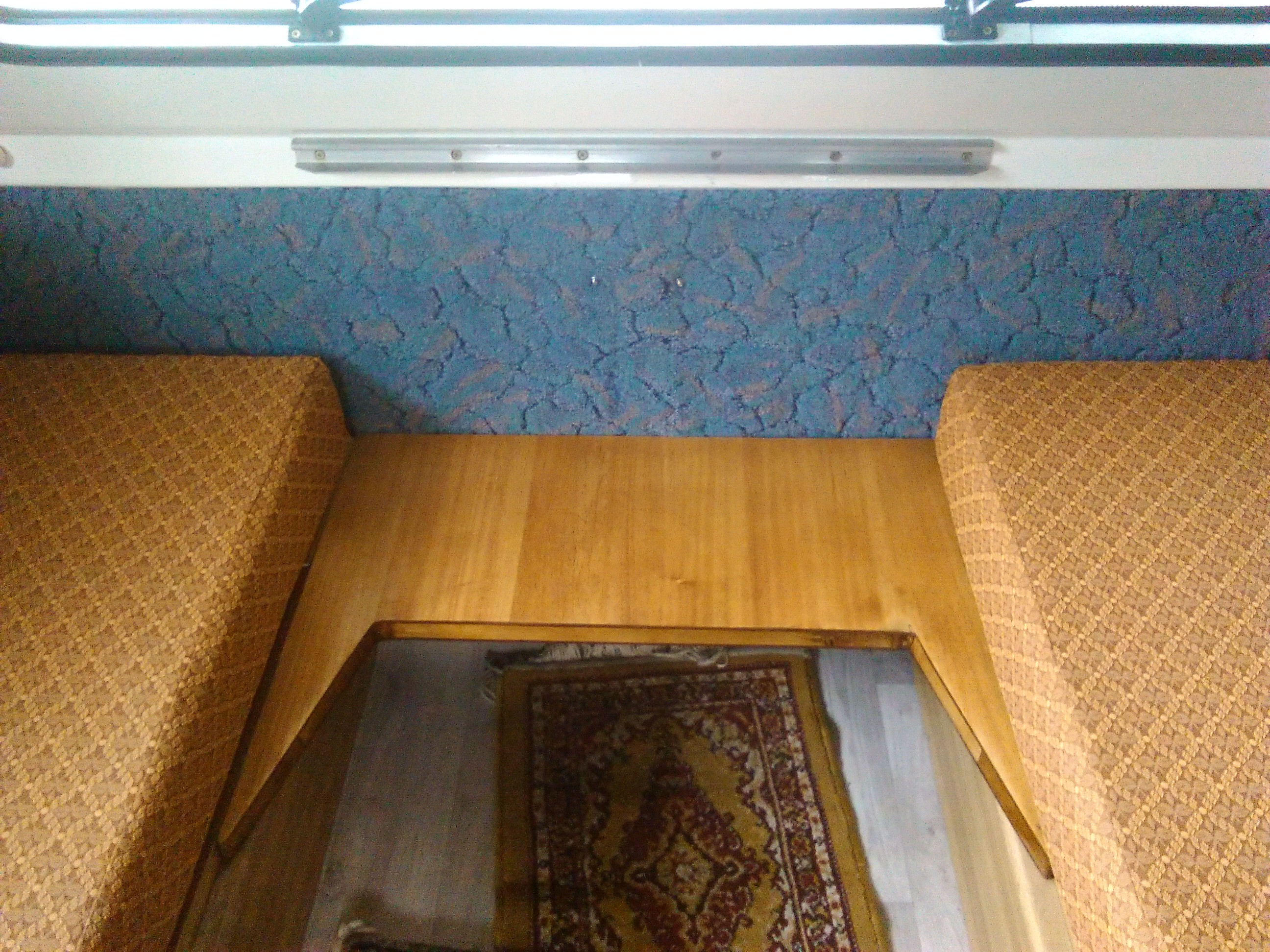

Zdjęć z klejenia stelaża nie robiłem, stelaż jest drewniany, taki jak kształt stołu. Rama zaczopowana wyfrezowana z obu stron na grubość sklejki + na środku listwa na całej długości, wzmocnienie żeby było do czego przykręcić podporę nogi. Tak to wygląda:
mannt
Posty: 1047
Re: Za drugim razem jest łatwiej, czyli remont nr. 2
Postautor: mannt » niedziela, 21 mar 2021, 11:23
Ciekawe rozwiązanie z odwrotnym ułożeniem stołu w pozycji do spania. Dzięki temu masz równą powierzchnię spania. Fajna sprawa.
