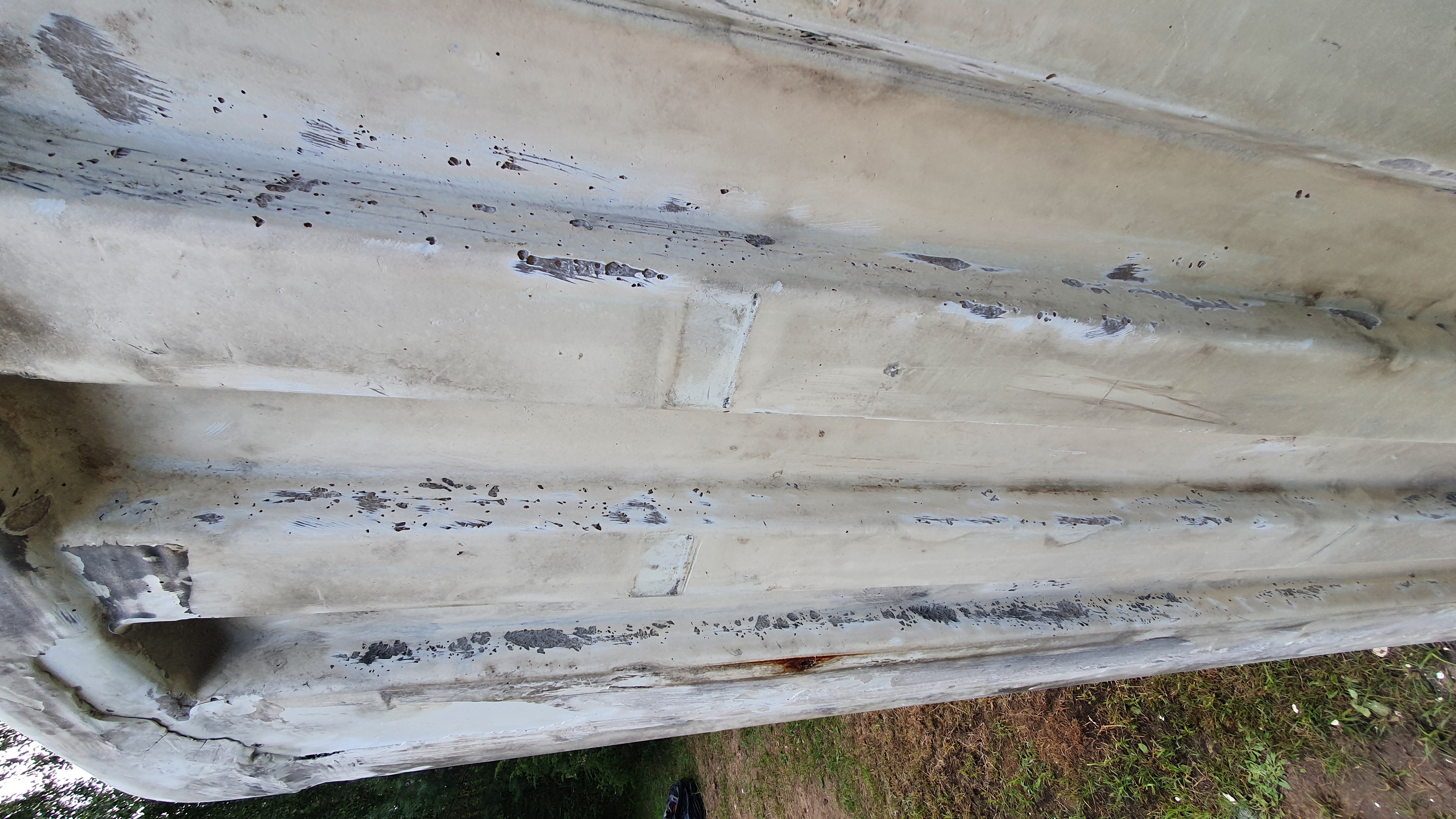

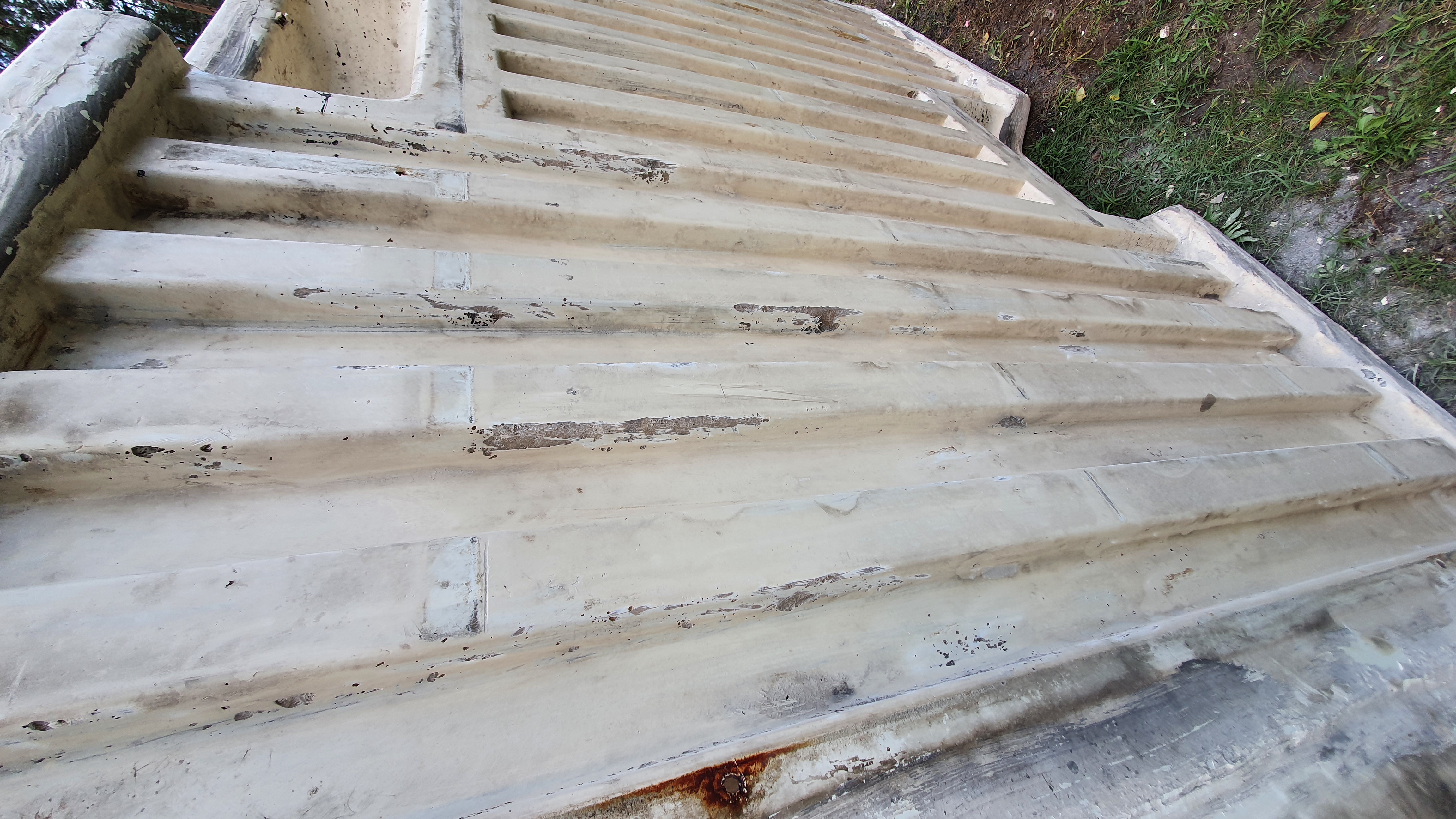

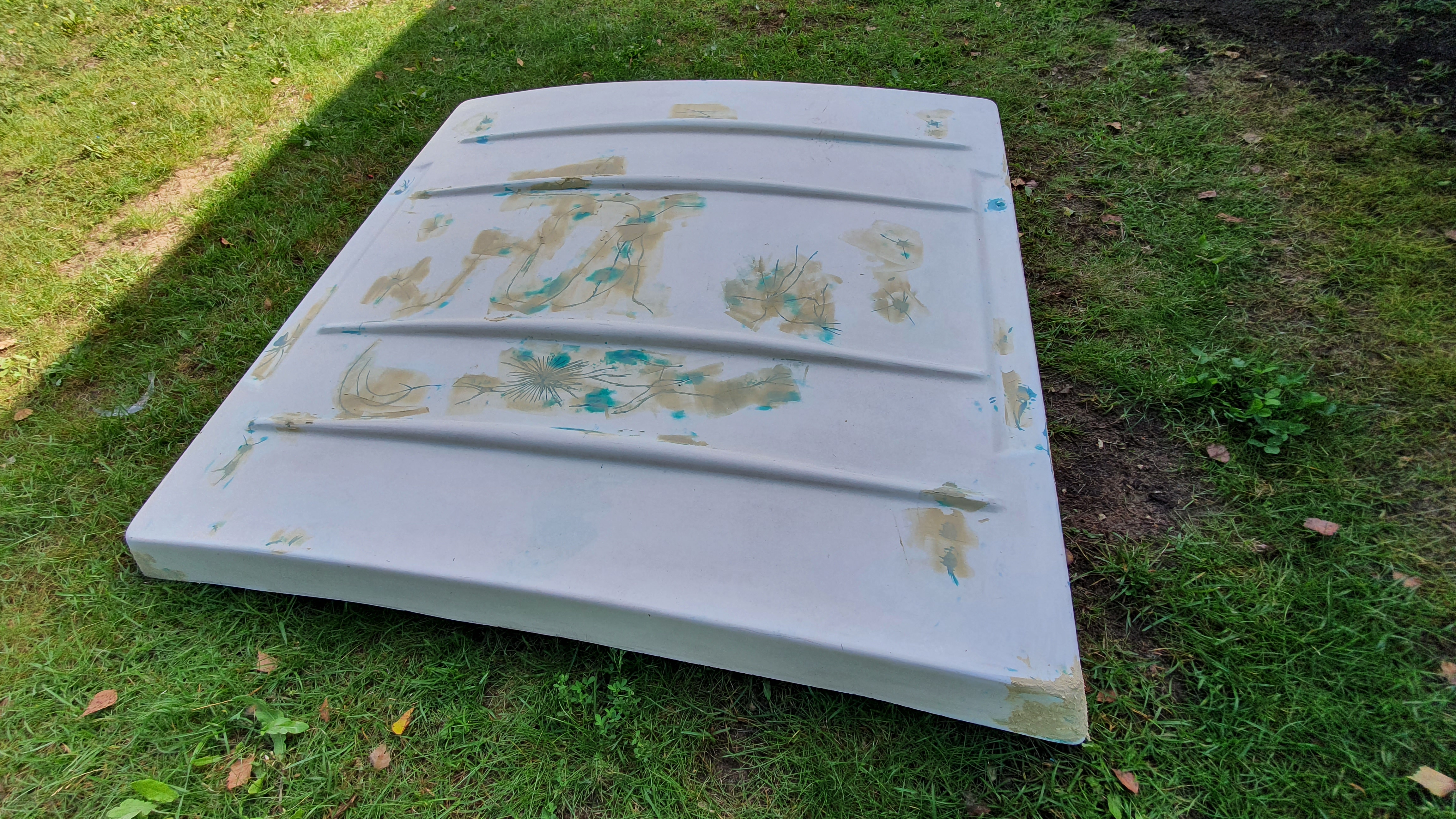

Hej wszystkim! Remontu ciąg dalszy, przewrócłem przyczepkę na bok żeby zająć się podłogą. Przeszlifowałem wszystko kątówką ze szczotką stalową żeby pozbyć się luźnych elementów. Na koniec zostało mi mnóstwo takich małych dziur. Zastanawiam się czy na to wystarczy szpachla (ta zielona z włóknem) czy dodatkowo kłaść arkusze maty szklanej?
Swoją drogą jak długo taka szpachla i żywica schną/wiążą się zanim można położyć podkład przed malowaniem?
Podłogę chcę docelowo pomalować raptorem i zastanawiam się czy mogę pod niego dać ten sam podkład epoksydowy, który mam pod farbę poliuretanową?

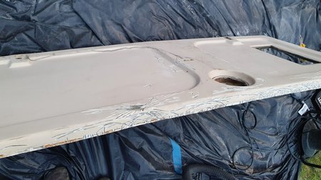

Kończymy powoli.etap szpachlowania, mam tylko pytanie czy nie przesadzilem rozwiercajac pajączki w drzwiach? ;)

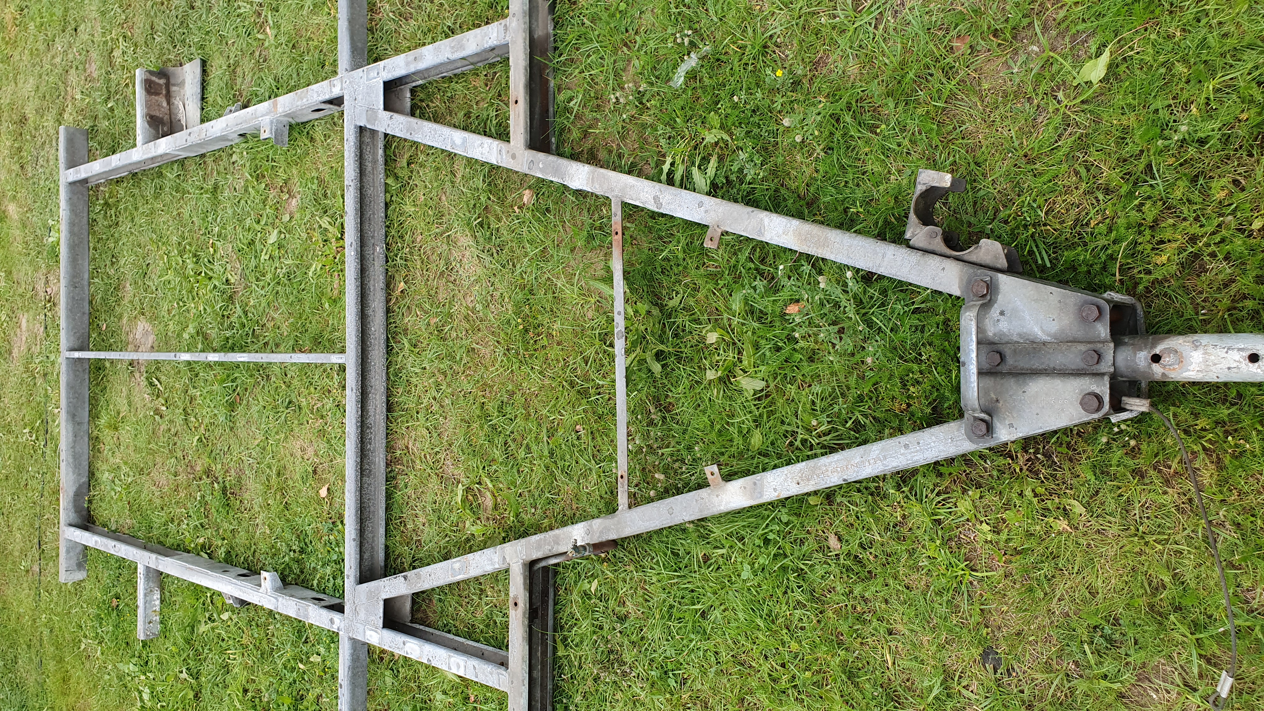

Mam pytanie, czy według was powinienem coś robić z ramą czy jest na tyle w dobrym stanie, że lepiej nie ruszać?

Z własnego doświadczenia napiszę, że jeśli robisz dla siebie z przeznaczeniem nie sprzedać nawet po mojej śmierci to obowiązkowo warto , bo na pewno ileś tam lat już ma -bardziej doświadczeni robili i wzmacniali dyszle - to chyba większość ma rację-tym bardziej, że masz ją już zdemontowaną.

W 126 to raczej nie ma jakiegoś musu na robienie ramy jeżeli jest już z tych ocynkowanych.
Trzeba sprawdzić dokładnie czy nie ma uszkodzeń i jak nie to składać.

Ja pisałem o moim [emoji229]; niepotrzebnie malowałem. Remont chciałem zrobić po łepkach i tanio i to się zemściło.

Wygląda ok, przejrzyj dokładnie i jeśli wszystko jest dobrze zostaw. W zapieksach te ramy nie cierpiały bardzo.

Oczyść tylko miejsca w których pokazał się rdzawy nalot i pomaluj jakąś farbą do ocynku. Reszty szkoda ruszać; na zdjęciach wydaje się być ok.
