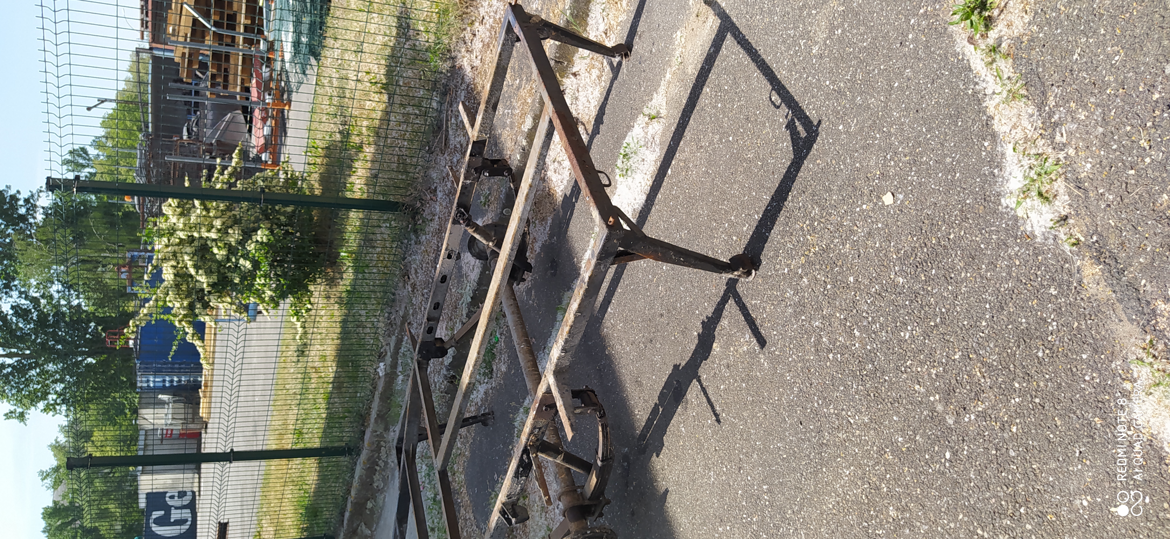

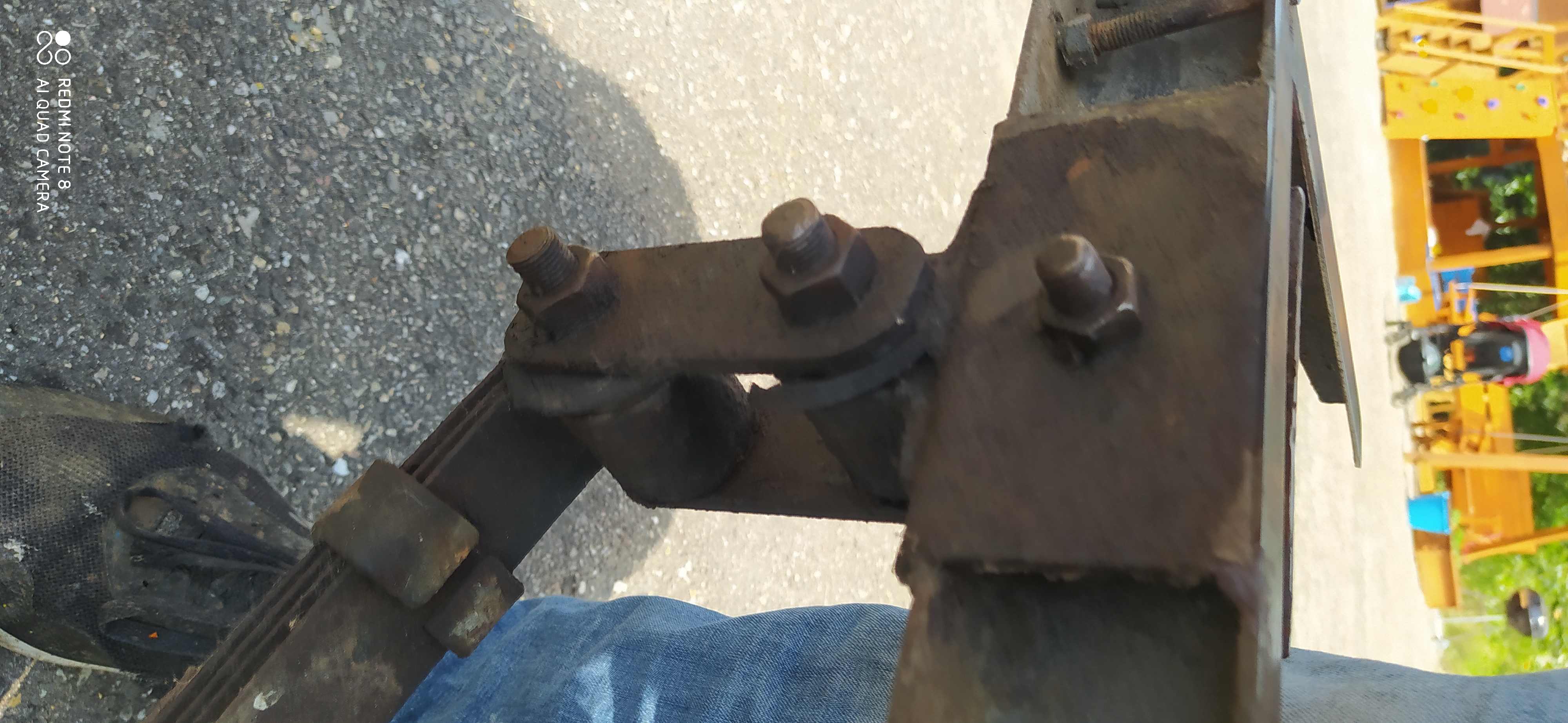

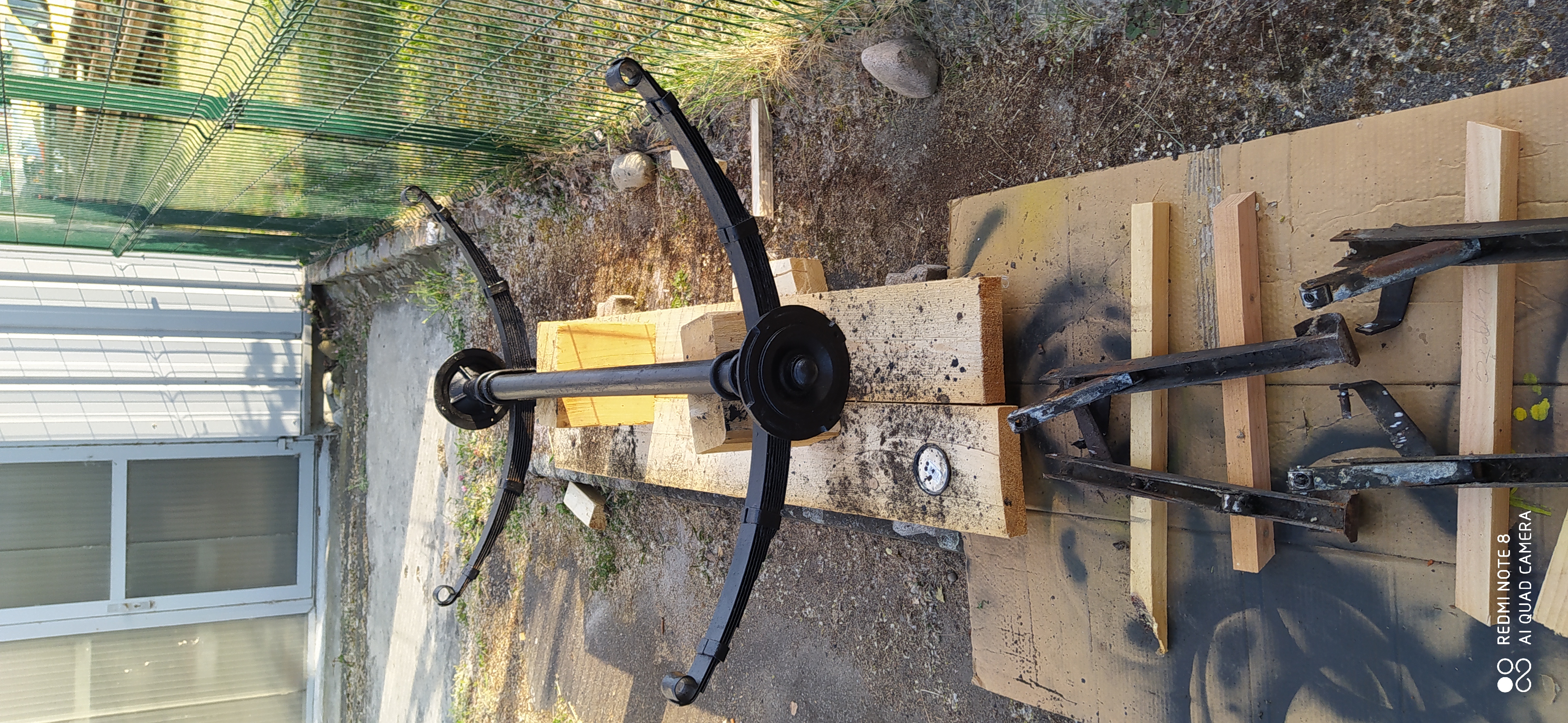

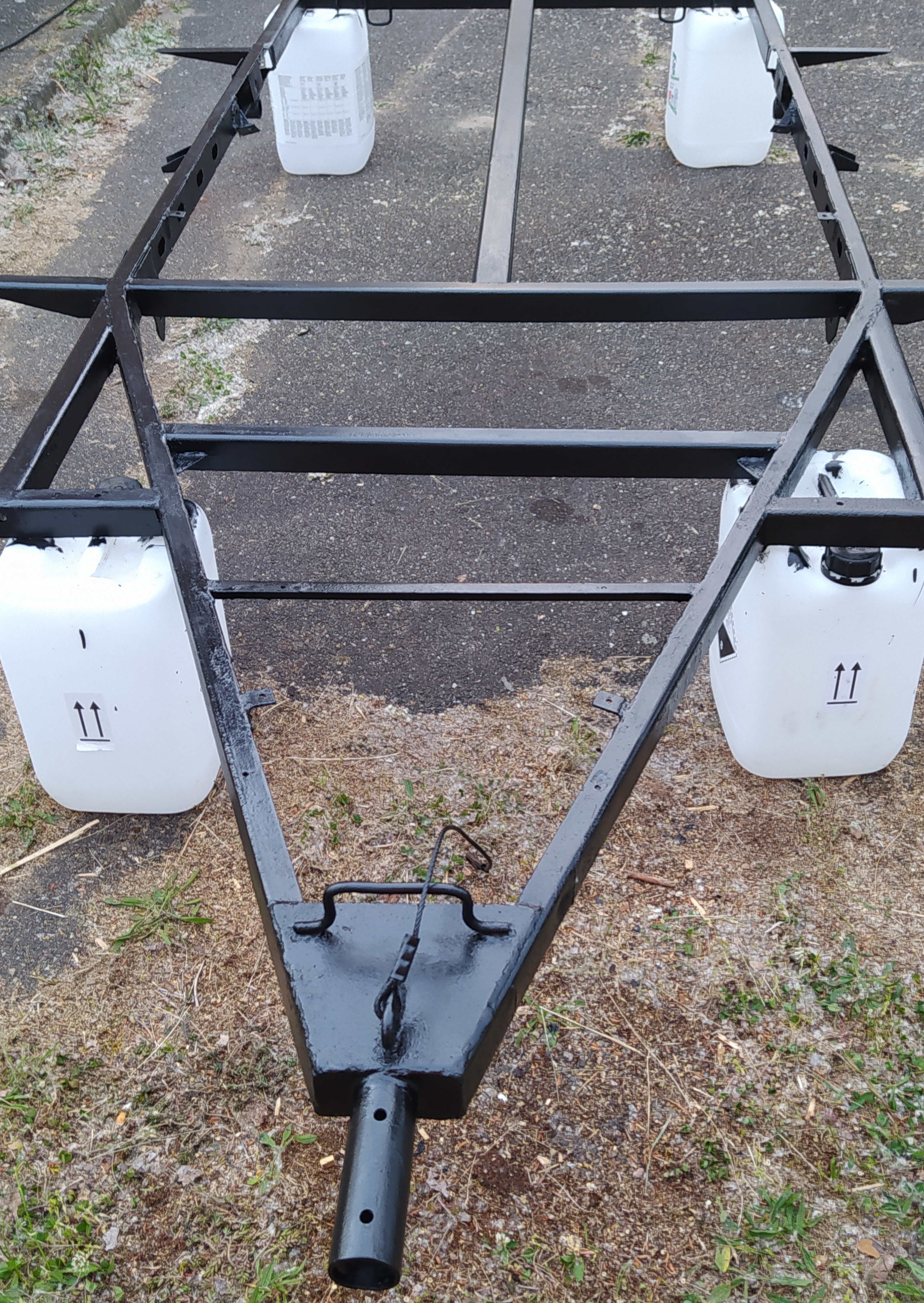

A więc tak po długiej przerwie i rekowalestencji ( przy ostatnim dniu wolnym z powodu narodzin syna urypalem dwa palce :( :( na szczęście brakło 0.4 cm do całkowitej utraty no w końcu stolarz a rutyna gubi ) czas był żeby zająć się cepka , rama wyczyszczona dość mocno diaksem i szczatą , pospawana i wymalowana specyfikiem na rdze i farbą okrętowa żeby wyrazie czego nie gniła. Bolce trzymające nogi ( nie mówię o szpilkach które rozkręca się i skręca żeby opuścić nogi ) musiały zostać potraktowane kątówką ponieważ nie było szans żeby je wybić ( nie mam do tej pory zielonego pojęcia co się tam odrypalo w nich mimo wyciągnięcia wszystkich zabezpieczeń ) Na pewno do wymiany mam ogumienie (gumy resorów i amorów ) narazie amortyzatory zostają w przyszłości będzie wymiana jeśli te nie zdadzą egzaminu. Na dniach biorę się za wyczyszczenie ośi. łożyska są dość w dobrym stanie więc w tym momencie nie planuje wymiany, wpuszczę smar do maszyn o wysokiej eksploatacji 8-) . ( Jeżeli okaże się po jazdach to na wakacjach w Polsce dla świętego spokoju to zrobię. ) Wydaje mi się że już kiedyś ktoś przy ramię grzebał tak jak i w budzie. Zobaczymy co wyjdzie dalej.
Co do gum mam mały problem i jak ktoś ma jakieś rozwiązanie typu od czego pasują nie licząc żuka to dawajcie znać. Te które teraz były na 100% nie są orginalne bo były z dwóch części(w resorach ) cięte na oko a do tego rozleciały się w palcach .
Ps . Dodał bym więcej zdjęcia ale większość ma za dużą rozdzielczości... Jutro zrobię zdjęcia już z mniejszą więc powinny wejść na stronę .

No dziś na 'warsztat" poszła oś wyczyszczona i również wymalowana specyfikę na rdze i farbą okrętowa ;p
Na jutro czekają podpory trzeba powtórzyć jak wyżej czyszczenie i malowanie , a w poniedziałek jak tylko znajdę gumy gdzieś w Colmar ( miasto we Francji ) biorę się za składanie i do przodu . Później najgorsza robota czyli rozwiercenie okuć ( nie ma szans żeby to rozkręcić ) odnowienie i szpachla ( w zapasie 2kg samochodówki i 2 kg z włóknem szklanym, starczy ? Zobaczymy :D )
Także cdn...

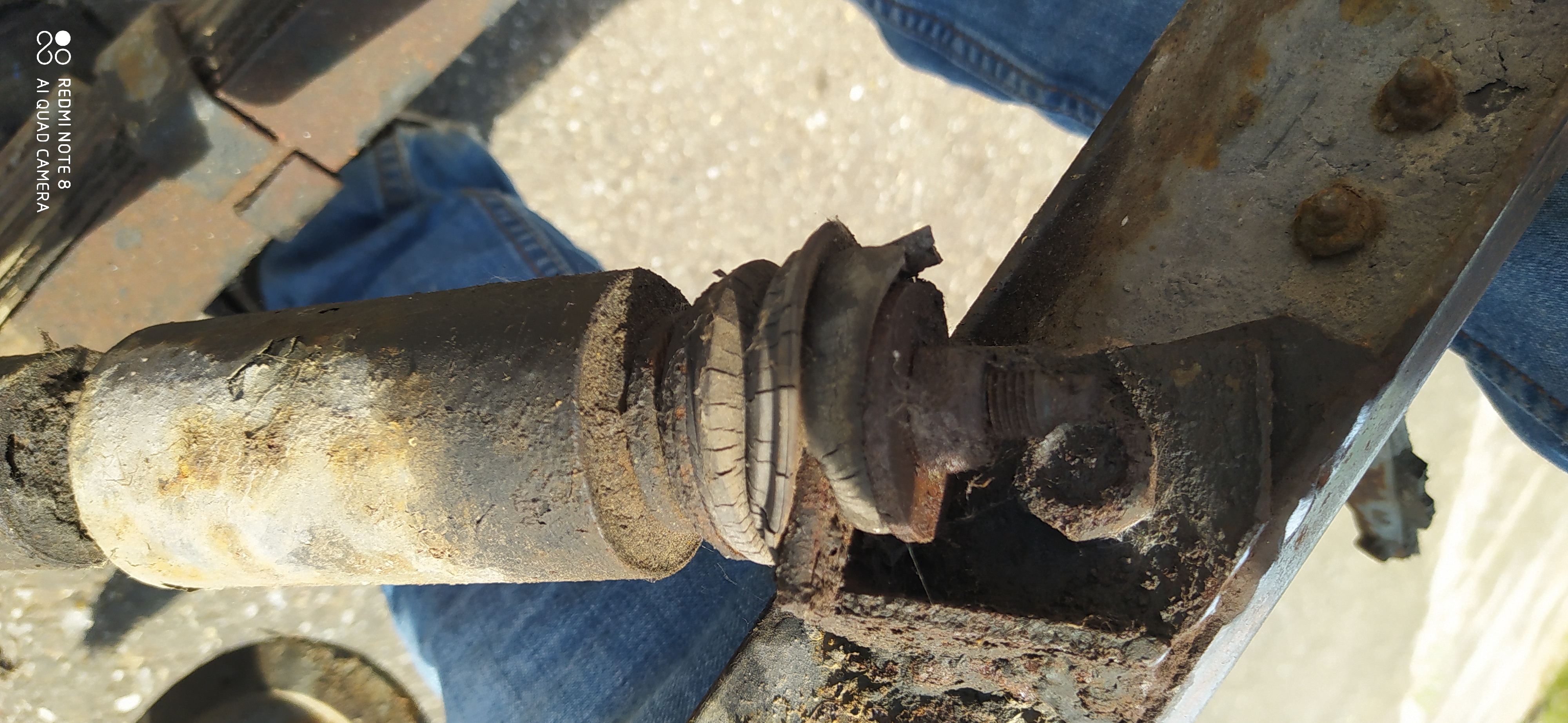

No to tak remont w trakcie , dół zrobiony wymieniłem wszystkie gumy od resorów ( żuk 12 szt. Trzeba było uciąć po 2 cm .) Plus amory od poloneza caro , buda dół

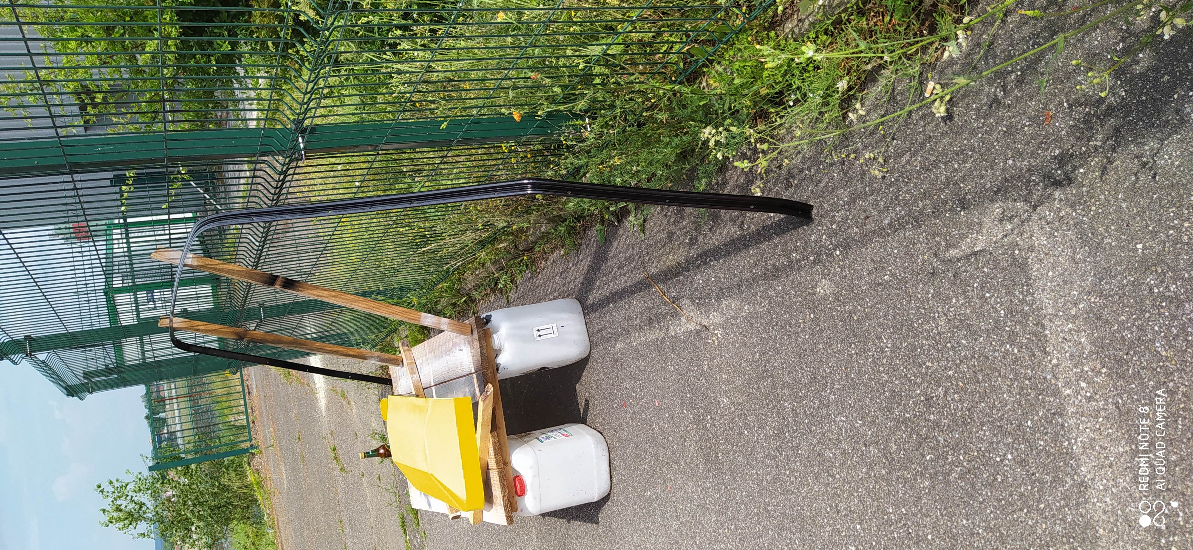

I zdjęcia , mało bo jeszcze nie ma czego. Nie porobiłem zdjęć jak podłoga była cała zielona. Dodał bym więc ale nie mam chcecie na bawienie się w zmniejszanie rozdzielczości zdjęć. Wczoraj zaczelem meble montować do cepki .
Pozdrawiam

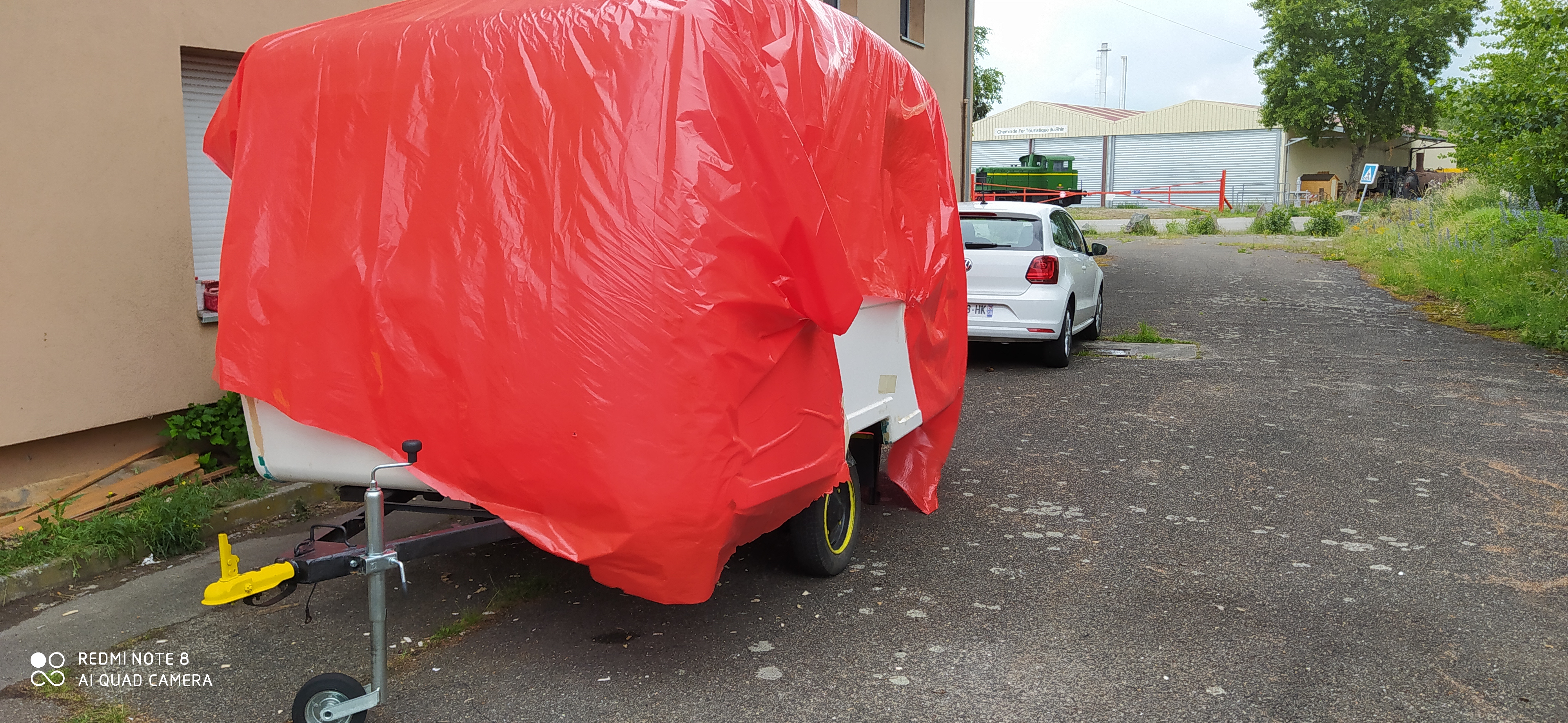

Przykryta cepka , pogoda nie dopisuje :(

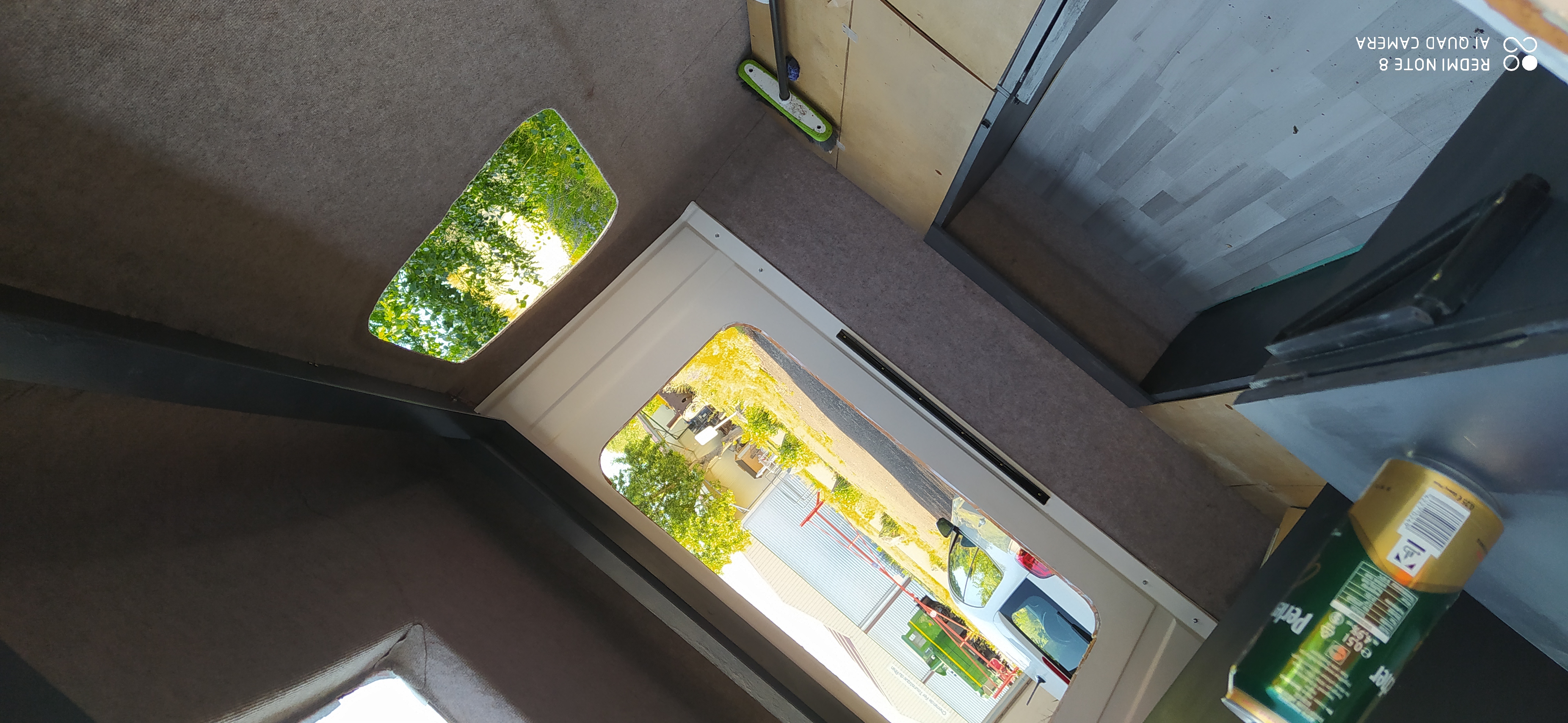

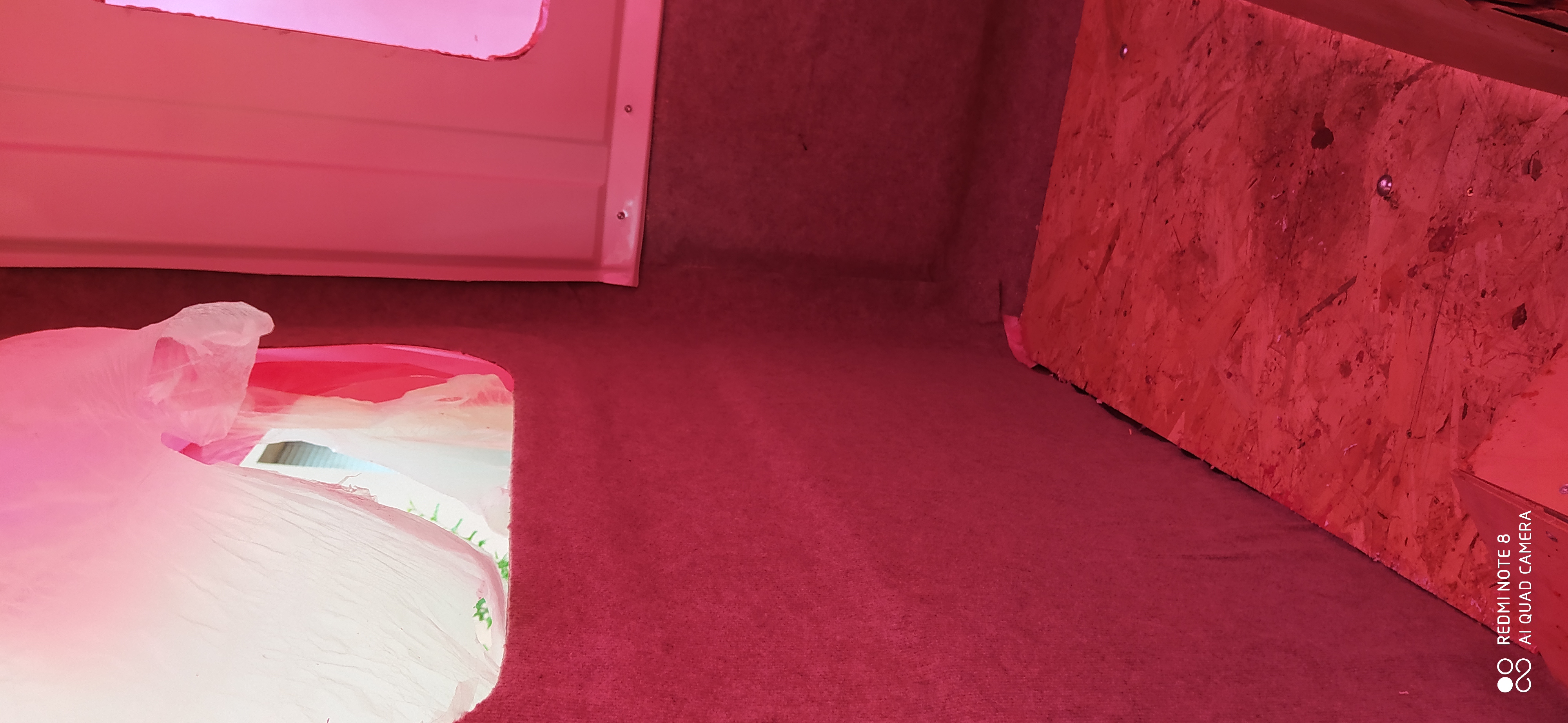

Wnętrze zrobione wykładzina , pod tym 2 x styropian 2 mm

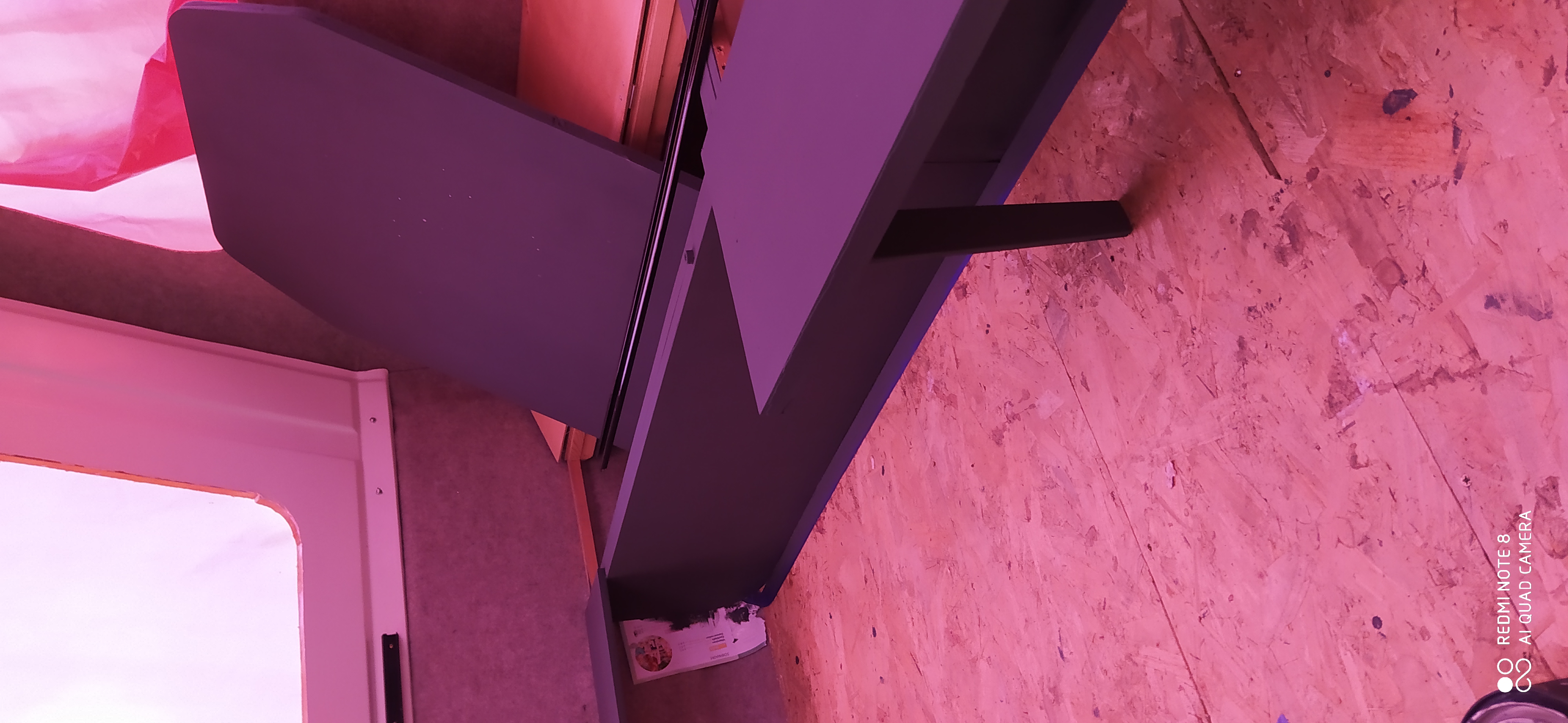

No to kolejny dzień za mną , dziś wjechały łóżka , orginalne ,przemalowane już w środku. Miały być pasowane i front odkręcane i dopiero malowane ale wyszło jak wyszło , efekt ? Po 2 krotnym malowaniu idealnie ( farba kredowa ) . Do tego zacząłem okucia malować na czarno , i przygotowałem już druga maskownice okna do przyklejenia . Jutro zaczynam zabawę z półkami u góry i w kolejnych dniach prąd.

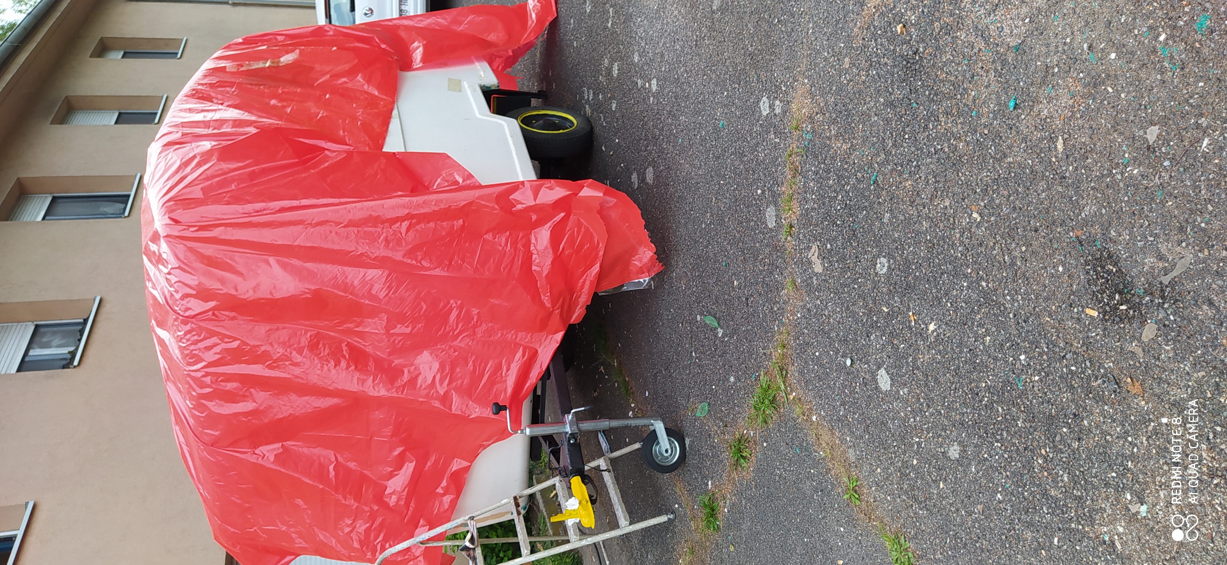

Kurde no taka mam pogodę że musi być ta folia bo już raz się zapomniałem i miałem powódź :? :? Ale dla was panowie dziś po skończonej pracy ściągnę i porobie foty ;) ;)

No trochę mi zajęło ale okno pogodowe swoje robi . Elektryka wjechała 230, podłoga zrobiona, tylko zostało wykończenie listwą na meble żeby zakryło dylatacje od paneli. Malowanie mebli farbą kredową to nieporozumienie. Mój błąd; nie doczytałem. Na przyszły rok na pewno nowa zabudowa o ile wciągnie mnie cepka :? :? Mam teraz styl mebli PRL w wersji przetarć i innych lip :( :( :cry: :oops: :evil: no ale czasu mało, a trzeba skończyć także dziś było drugie szpachlowanie; miało być trzecie ale czasu brakło. Jutro na szybko szpachla i pierwsze malowanie wałkiem .

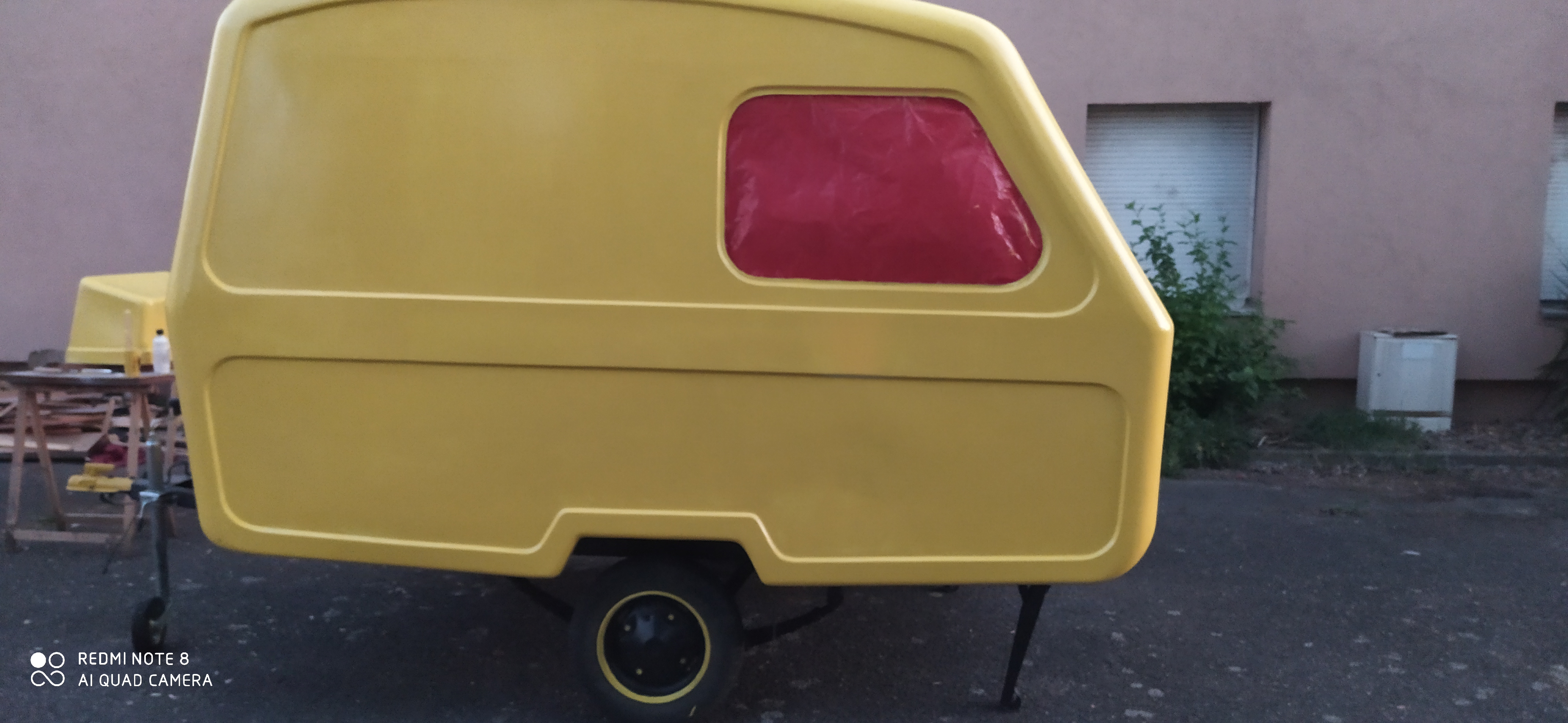

Postautor: D3vus » czwartek, 25 cze 2020, 22:30
:) Okno pogodowe 8-)
Pozdrawiam.
Peugot 508 SW 2.l + N126b ( w trakcie remontu )
Tata Kazika
Posty: 748
Re: Zaczynamy N126b 78r. By D3vil3k
Postautor: Tata Kazika » czwartek, 25 cze 2020, 23:04
O K...a, żółta! Fajna, podoba mi się :)

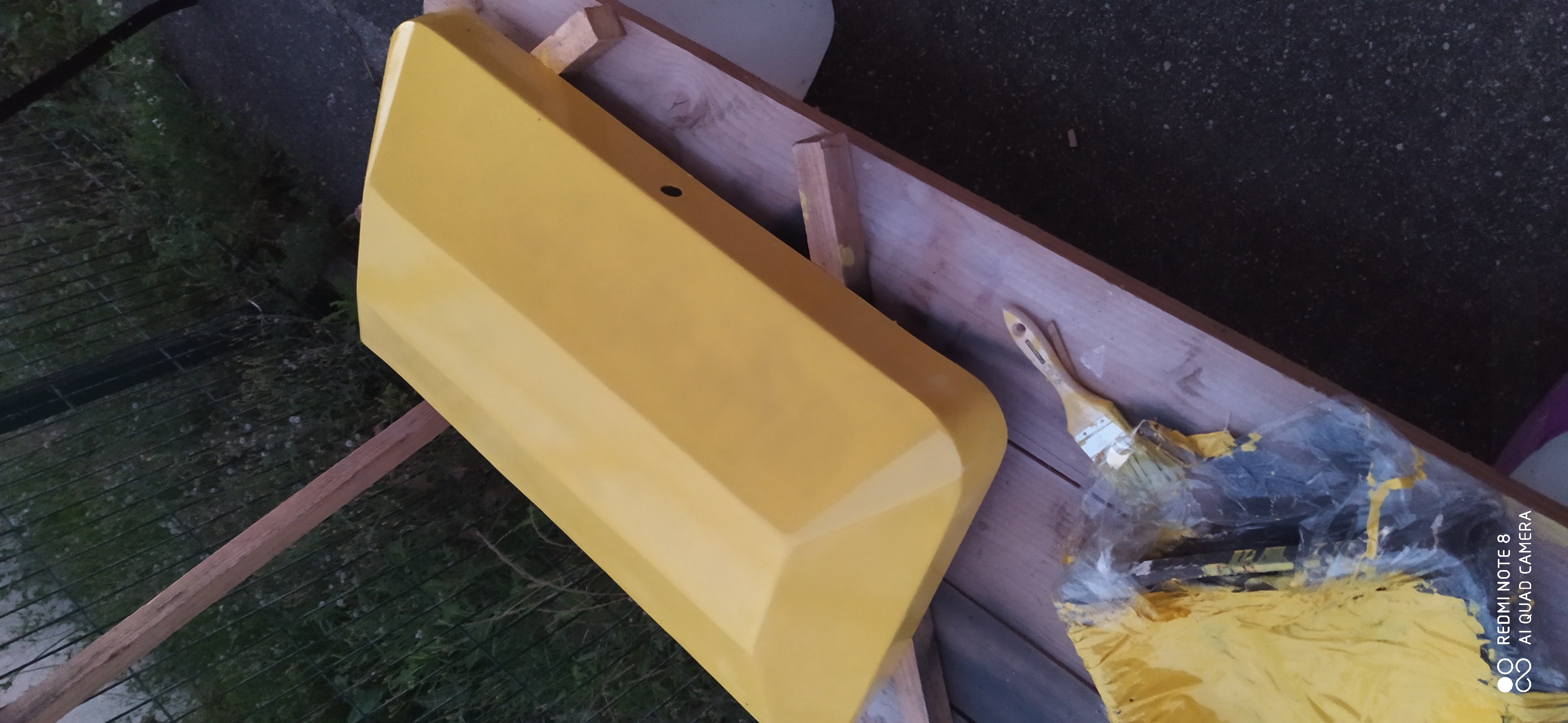

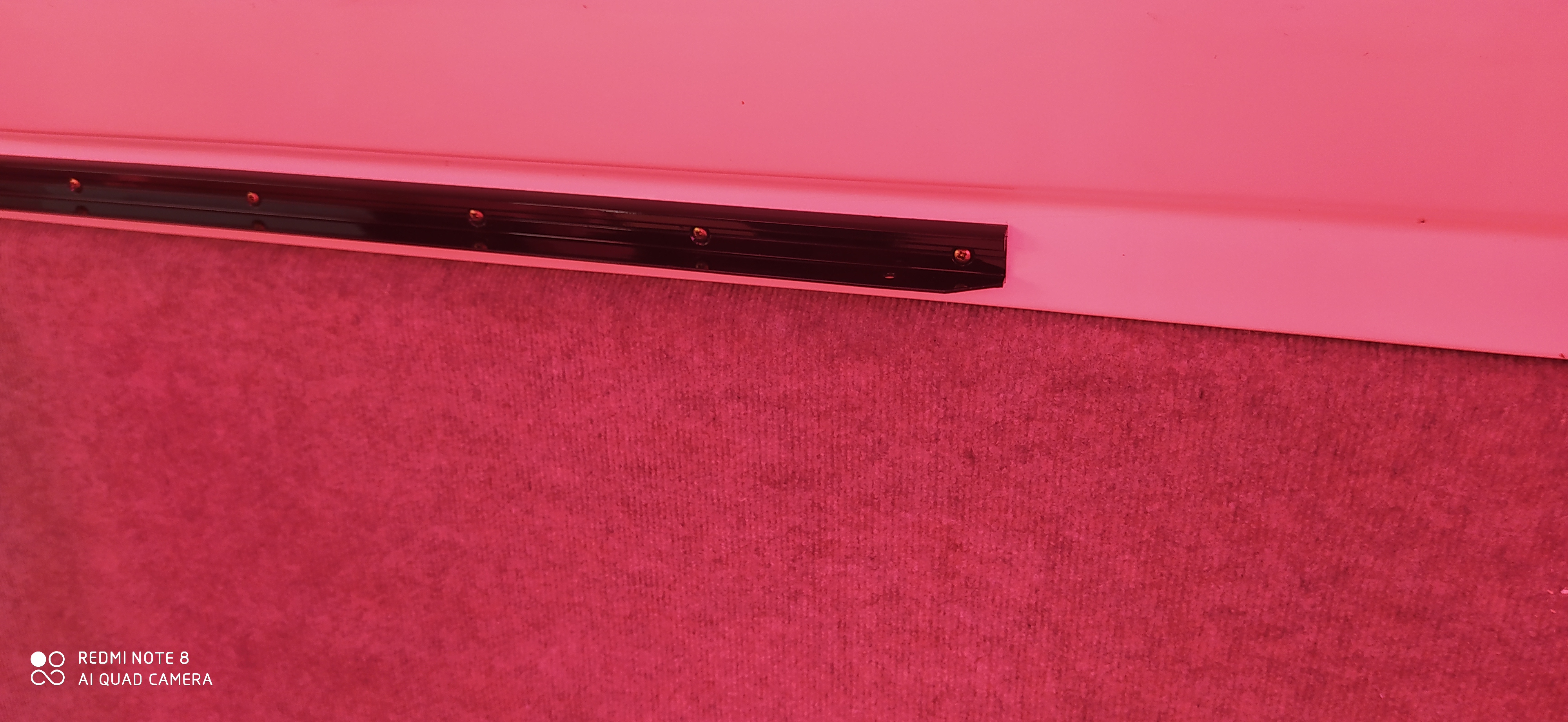

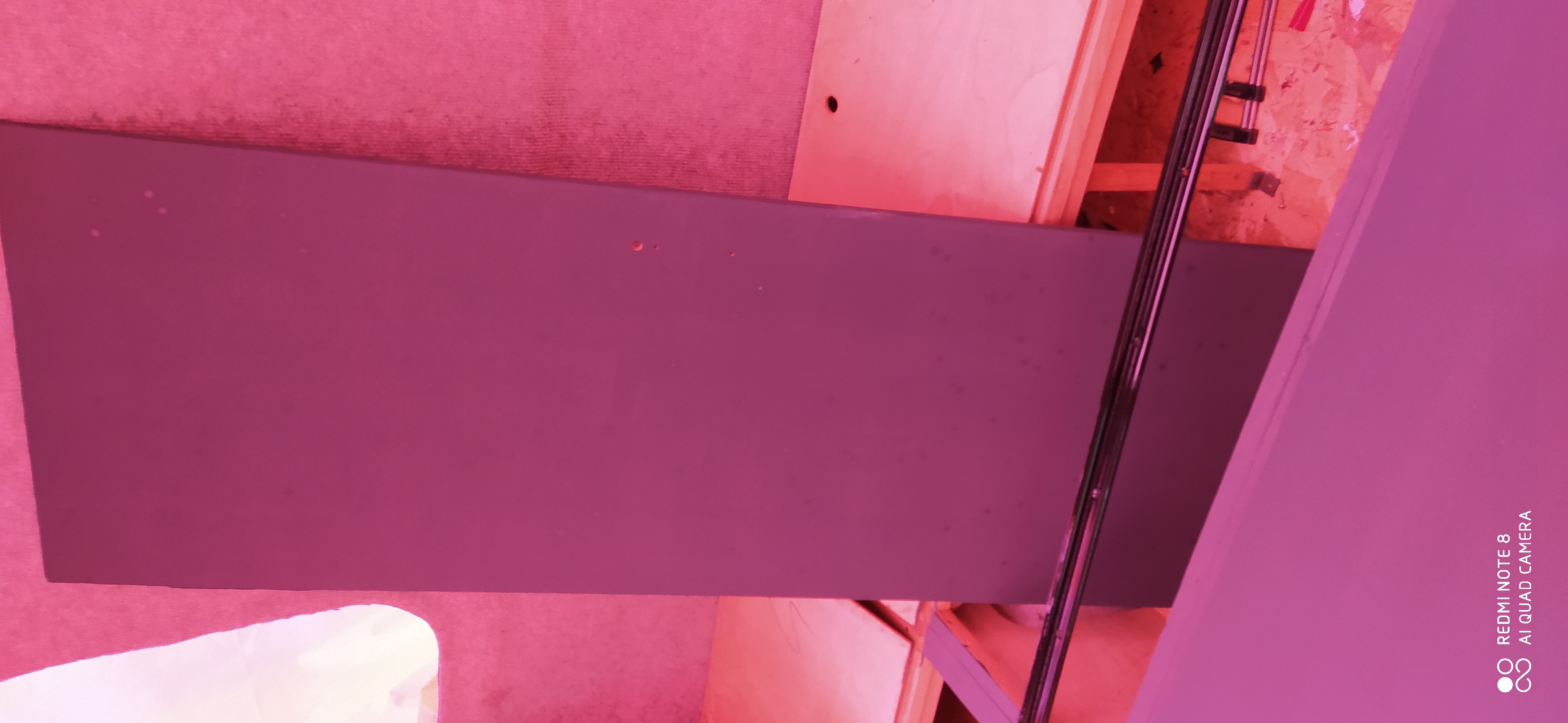

Listwa kredowa przed malowaniem.
A ta już po ;)
