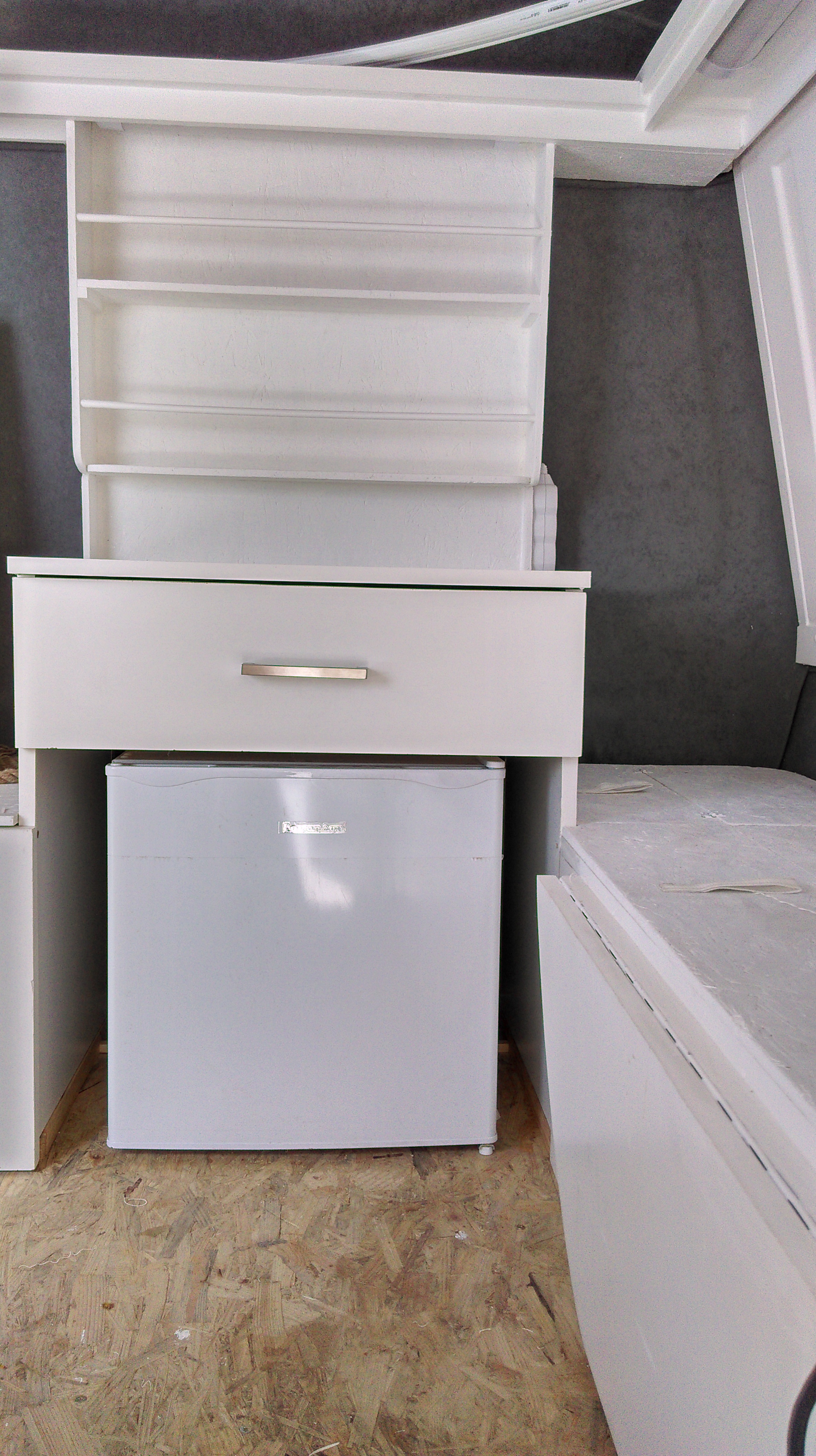

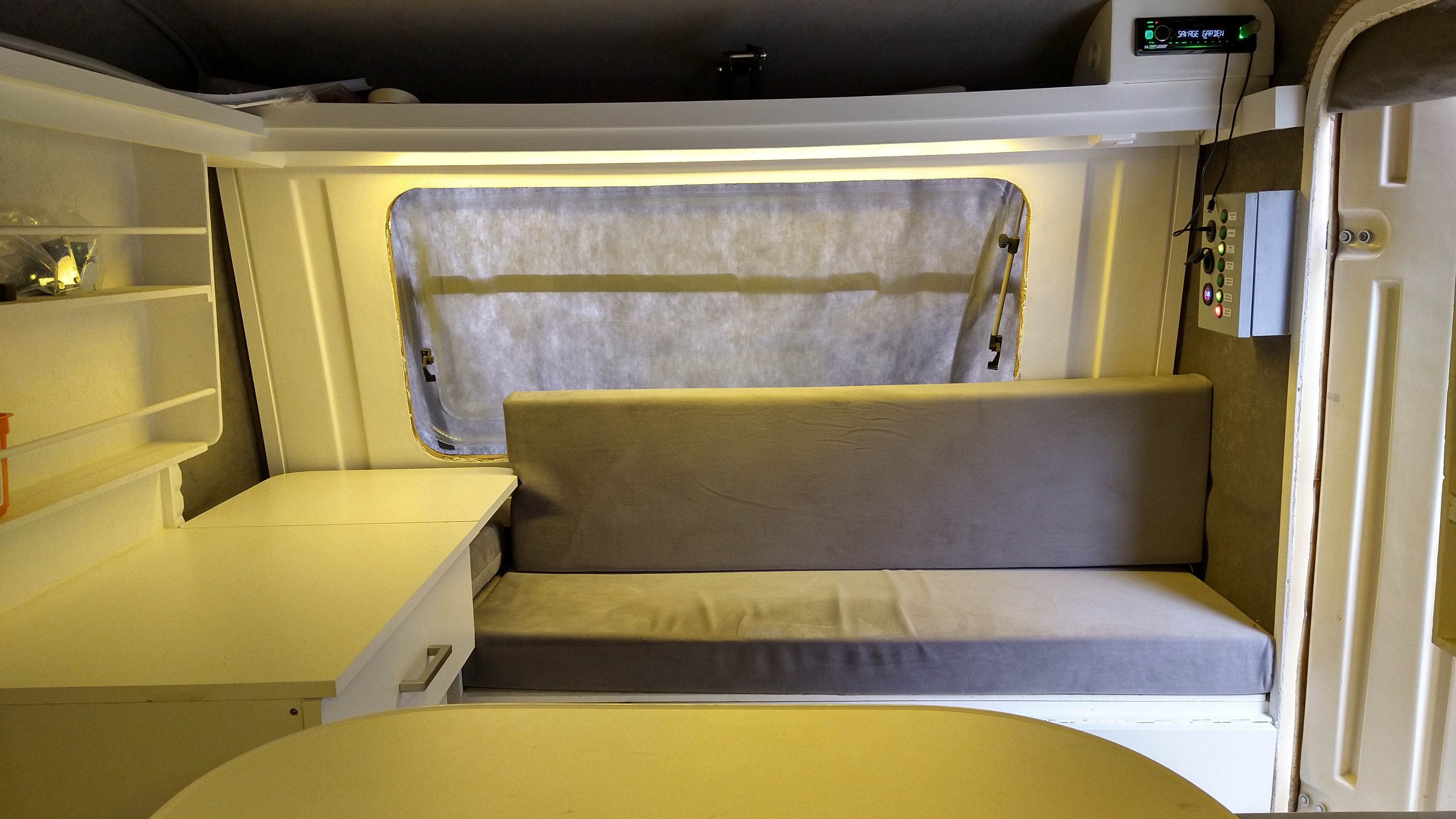

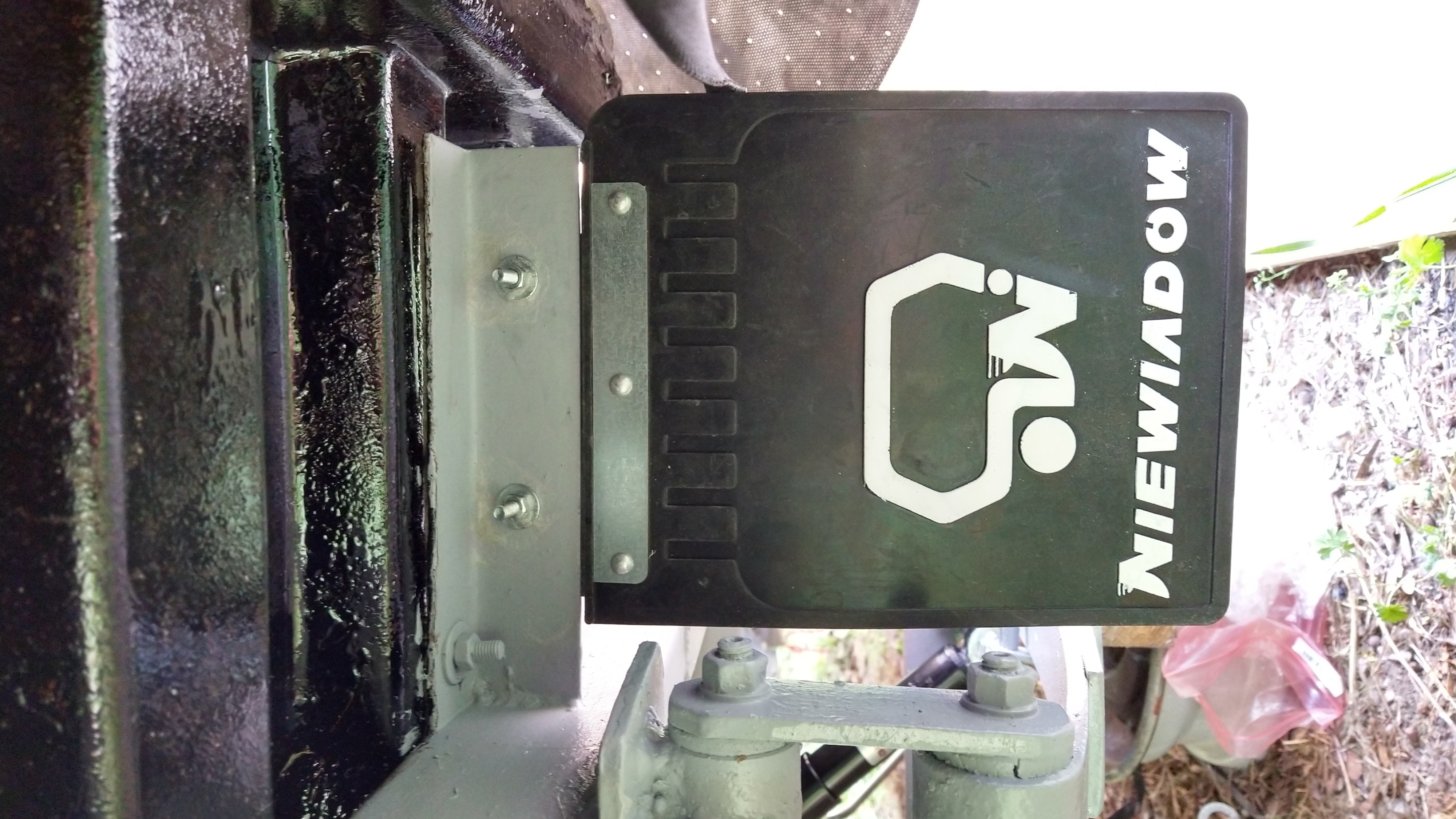

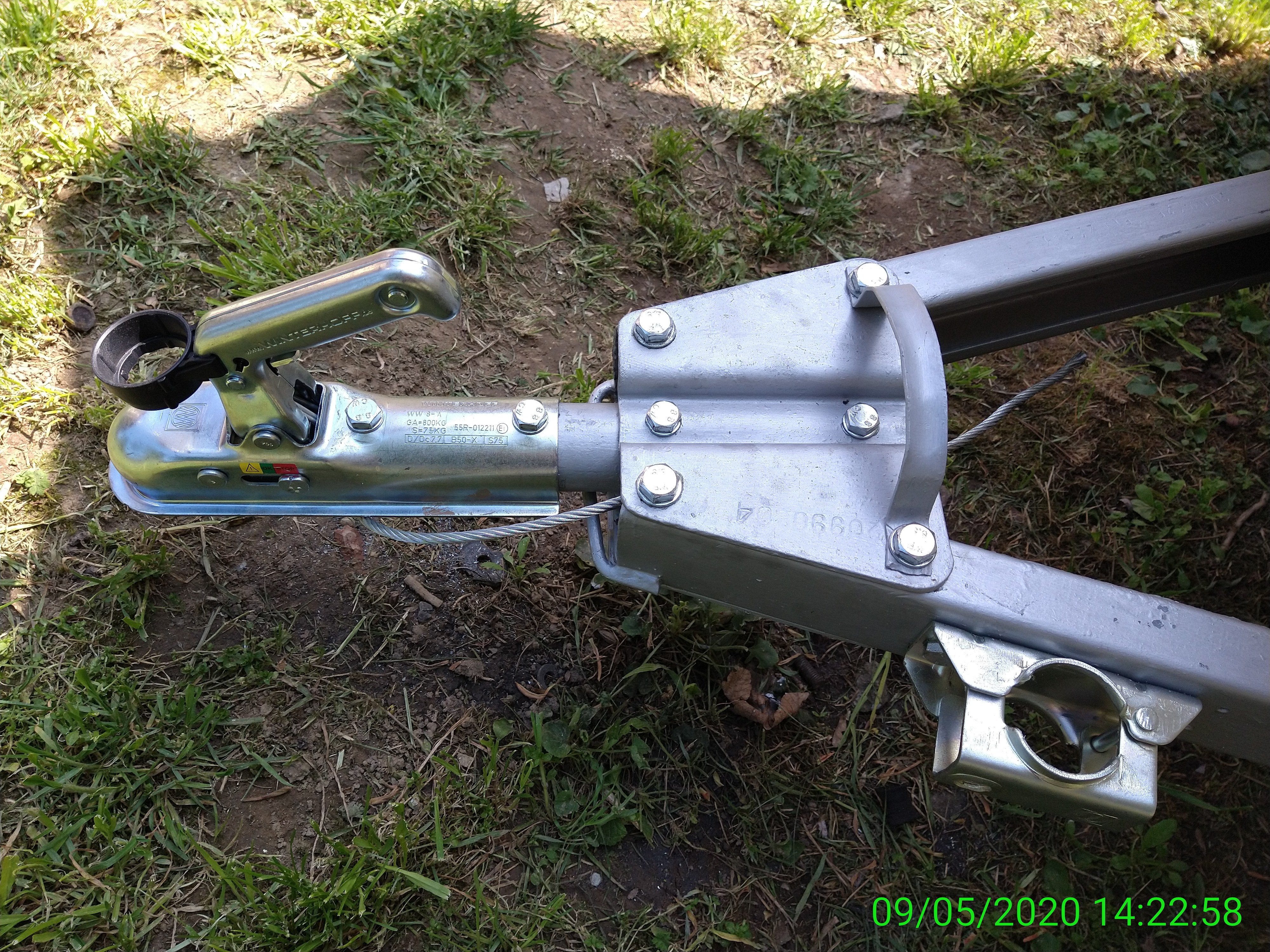

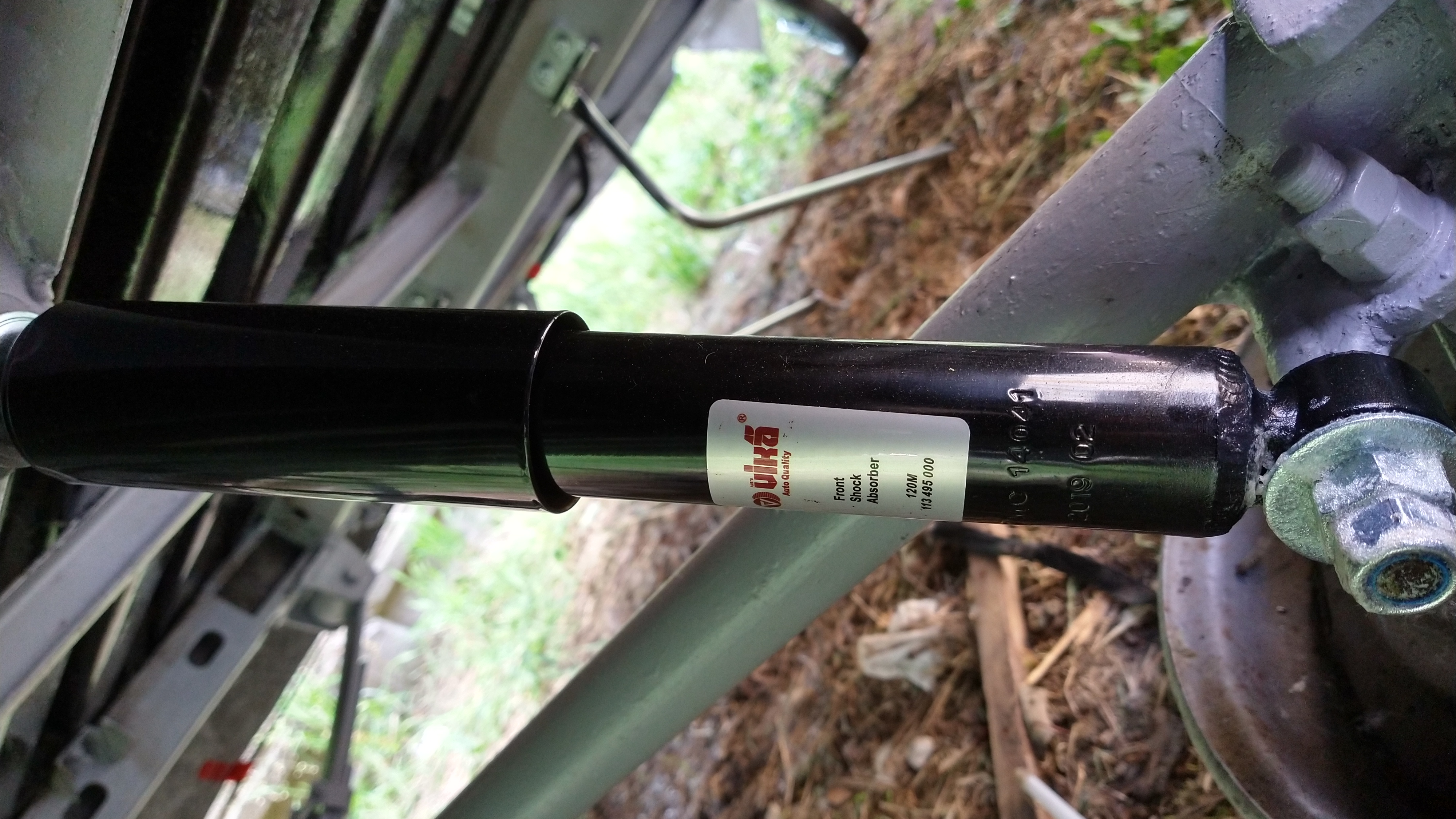

Hejka. Prace idą pełną parą do przodu. Cepka w środku skończona na 90%. Zostały drobiazgi. Z zewnątrz przygotowania do malowania. Elektryka 12/230V oraz audio sprawdzona i działa. Przy wymianie zaczepu na nowy z blokadą niestety nie obyło się bez pomocy przyjaciela ze zrobieniem nowych tulei dystansowych na śruby 12 bo stare zostały "przyspawane na wieki" przez rdzę do śrub. Ale zrobione i jest nowy zaczep. :P Teraz tylko trzeba pomalować. Niestety jest problem z garażem. Pewnie trzeba będzie "zbudować" samowolę budowlaną. :D

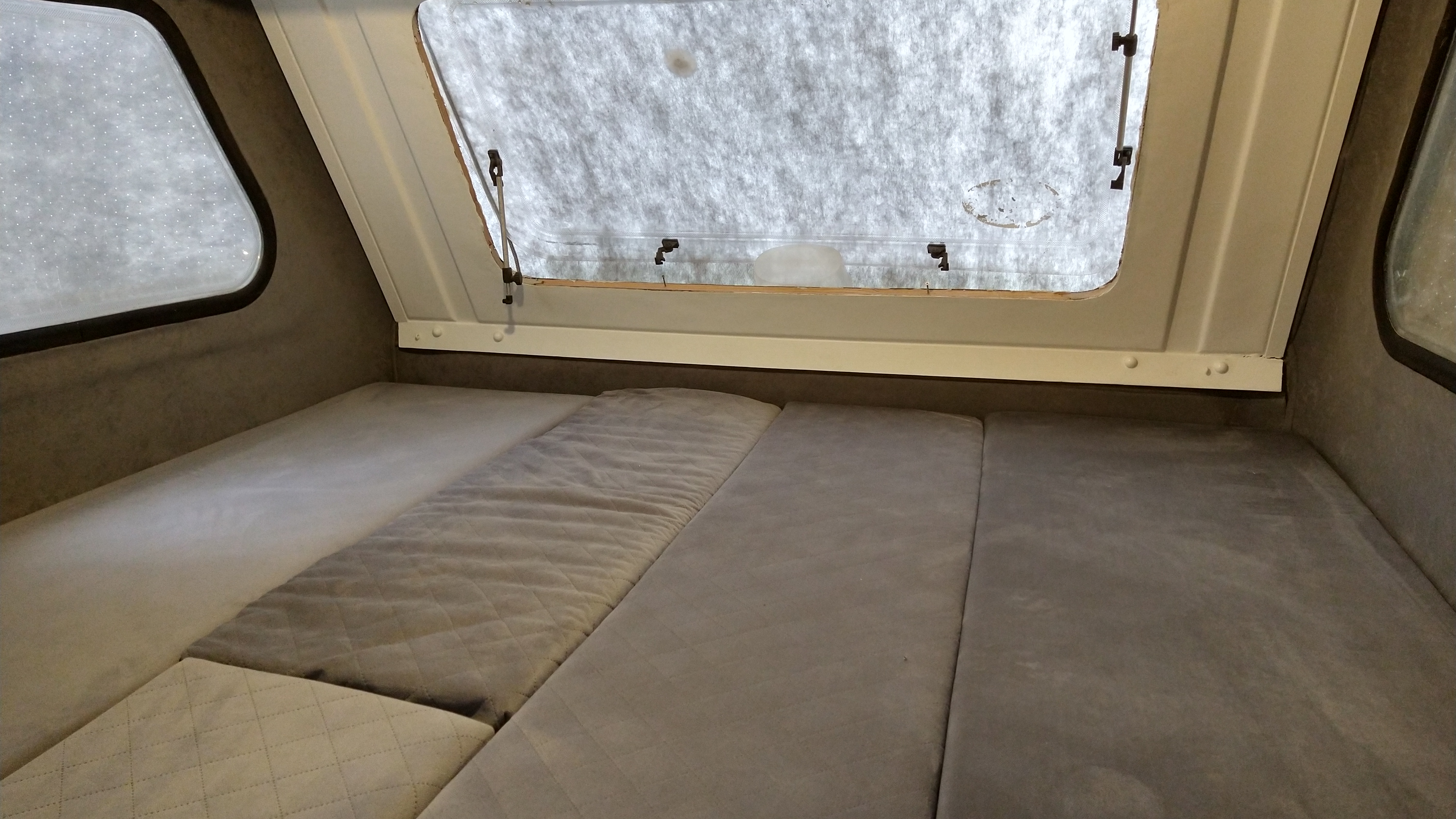

Postautor: dawtow » środa, 20 maja 2020, 06:30
Zaciekawiły mnie okna boczne :) Są oklejone?
Posty: 7198
Re: Projekt "KOPATANKA" (N126e) - by Honzik z Przemyśla
Postautor: Murano » środa, 20 maja 2020, 06:43
dawtow pisze:Zaciekawiły mnie okna boczne :) Są oklejone?
To raczej pokrowiec na przyczepie.

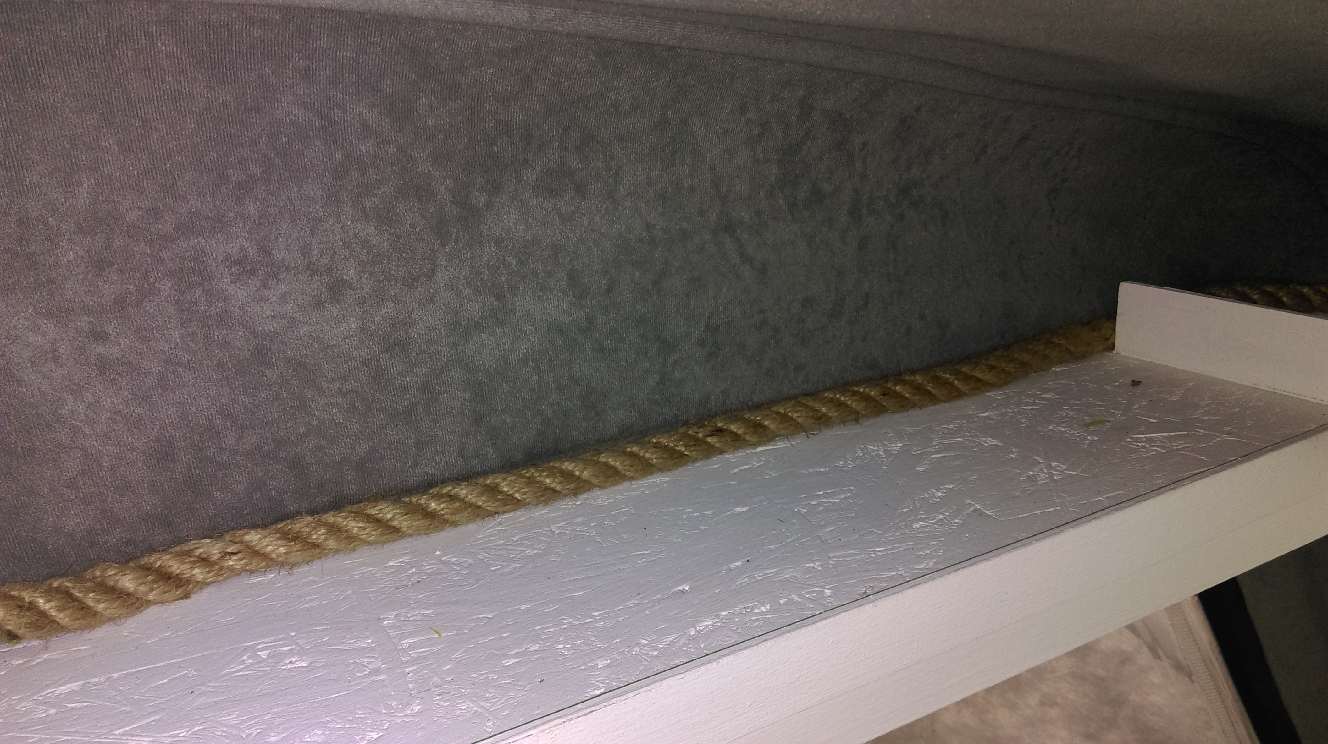

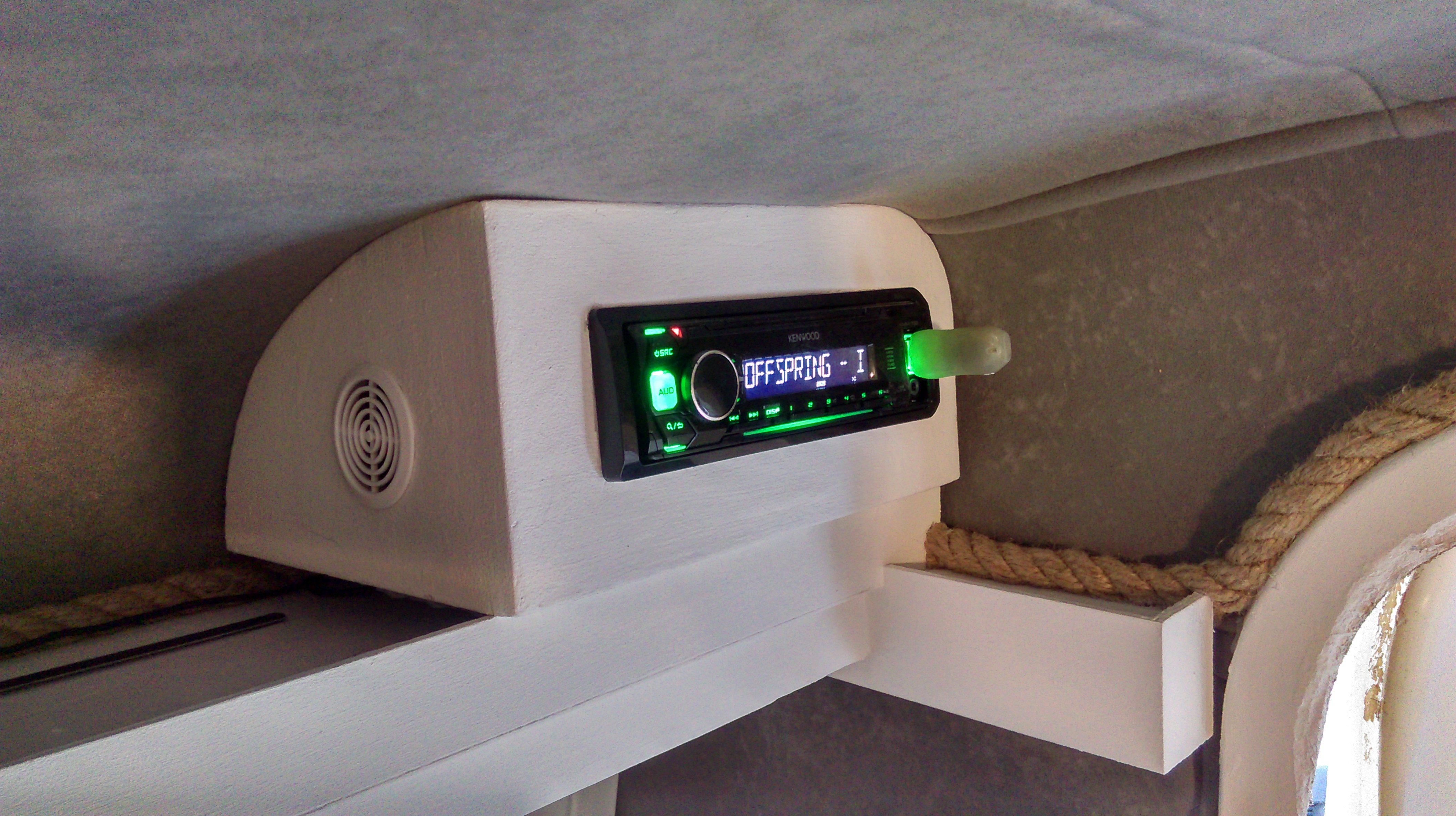

Podoba mi się patent ze sznurem nad drzwiami mógłbyś jakieś zdjęcie wrzucić?

Postautor: Honzik » czwartek, 28 maja 2020, 19:14
Witam. Za oknem widać pokrowiec a sznur maskuje łączenie tapicerki z półką. :D

Postautor: Honzik » czwartek, 28 maja 2020, 19:23
Maskowanie łączenia liną jutową.

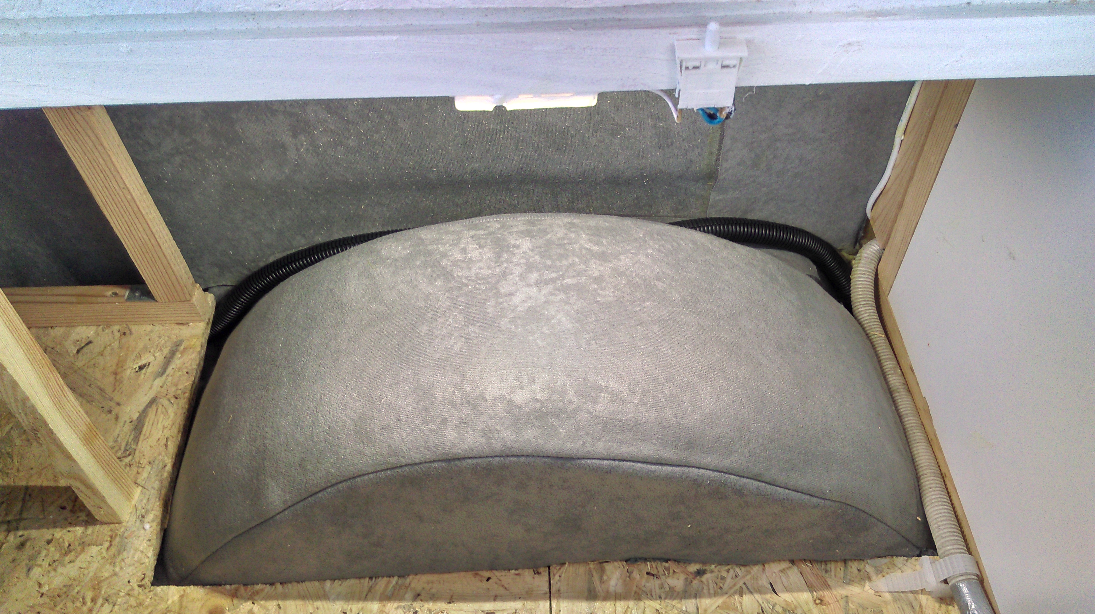

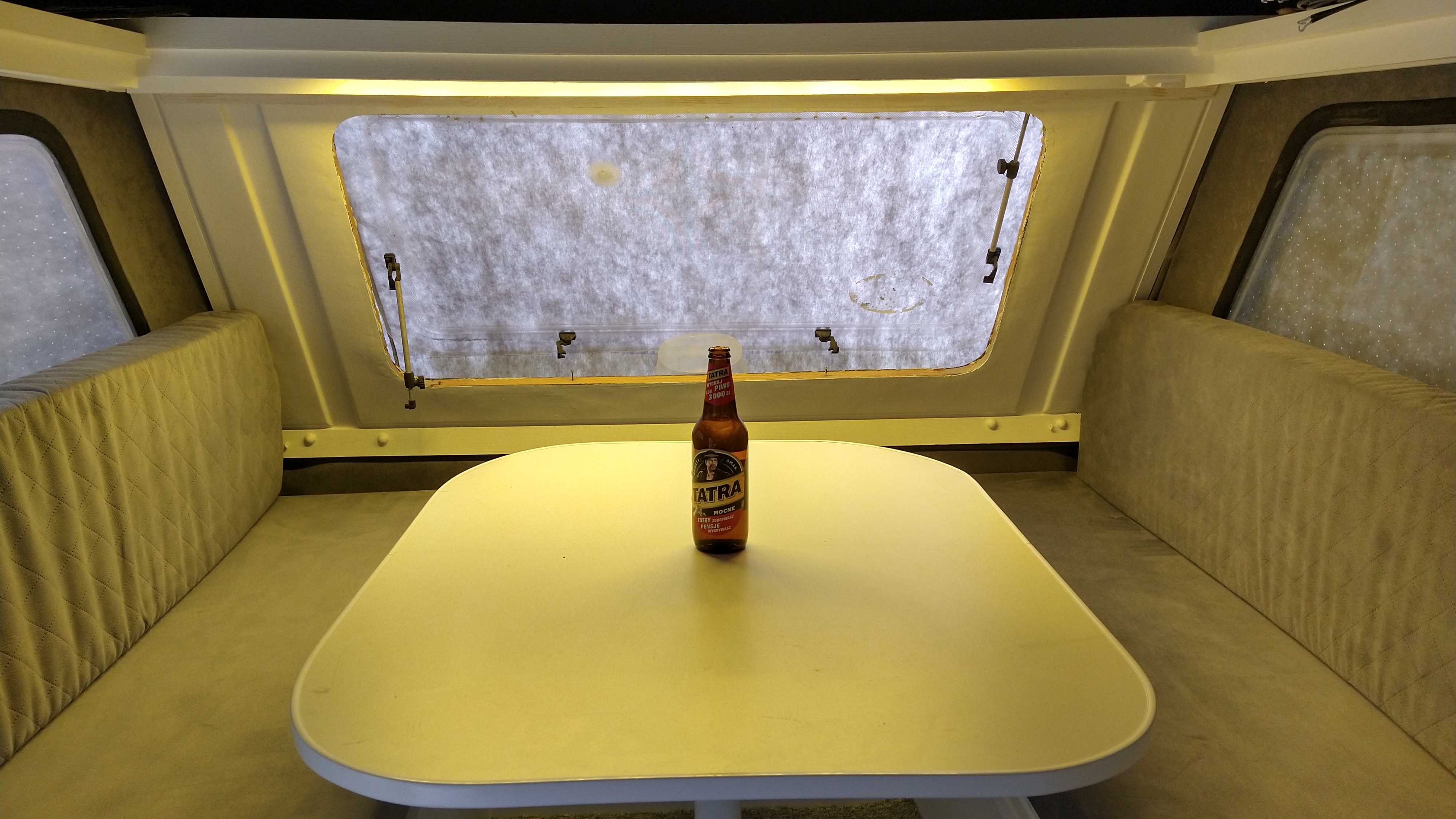

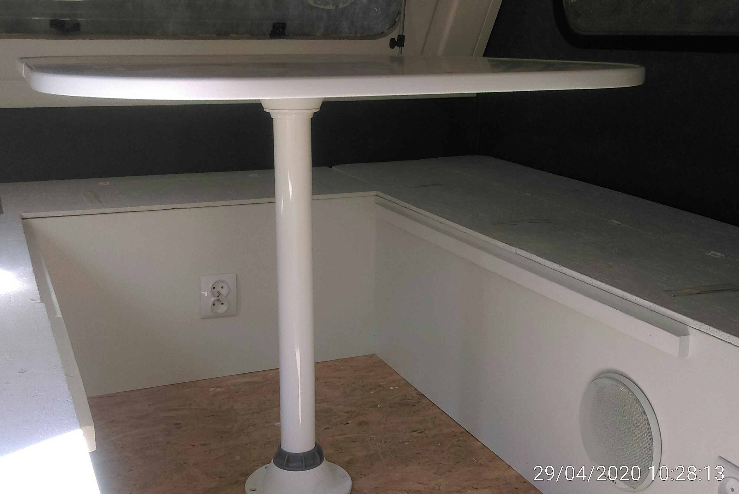

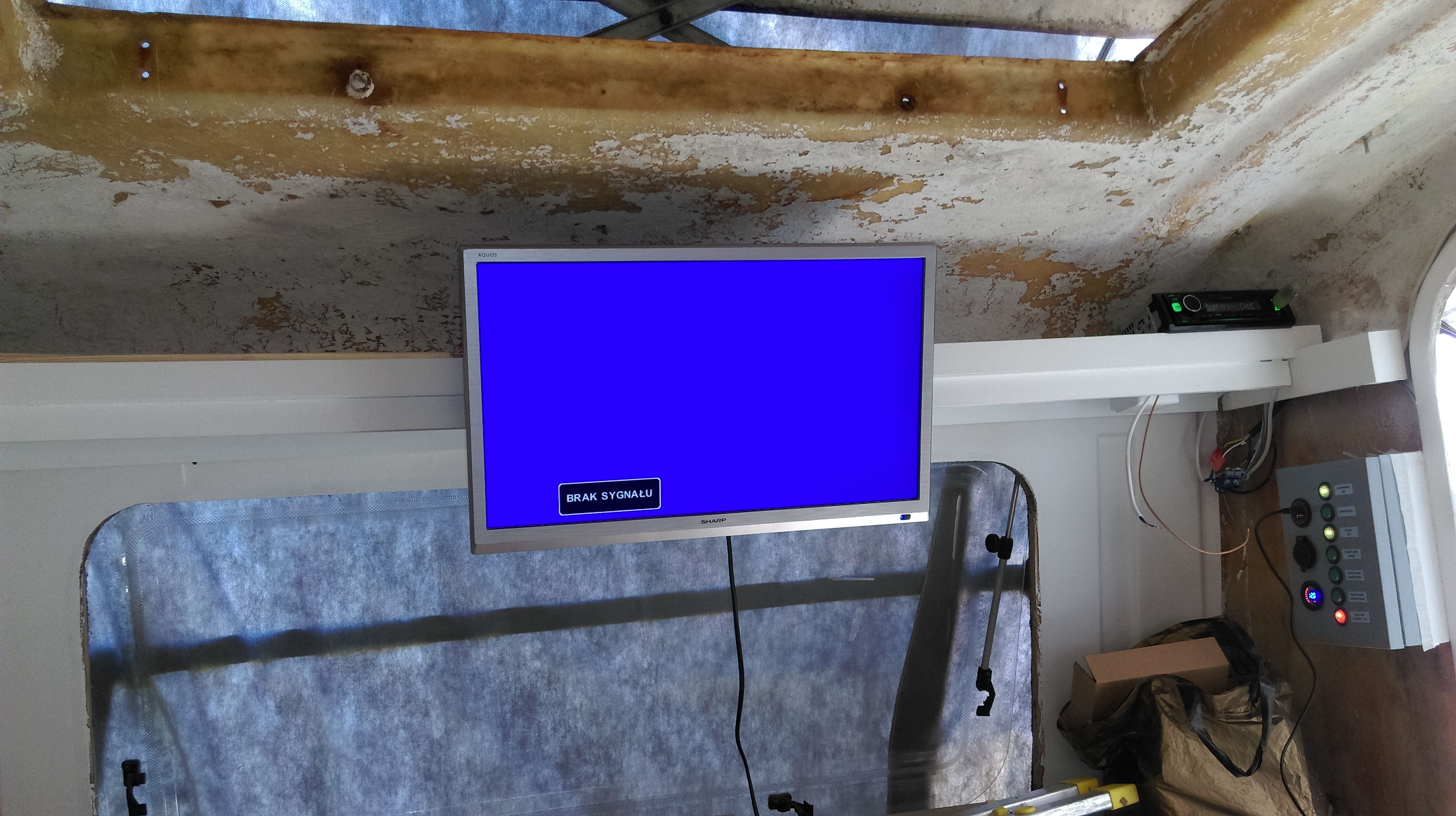

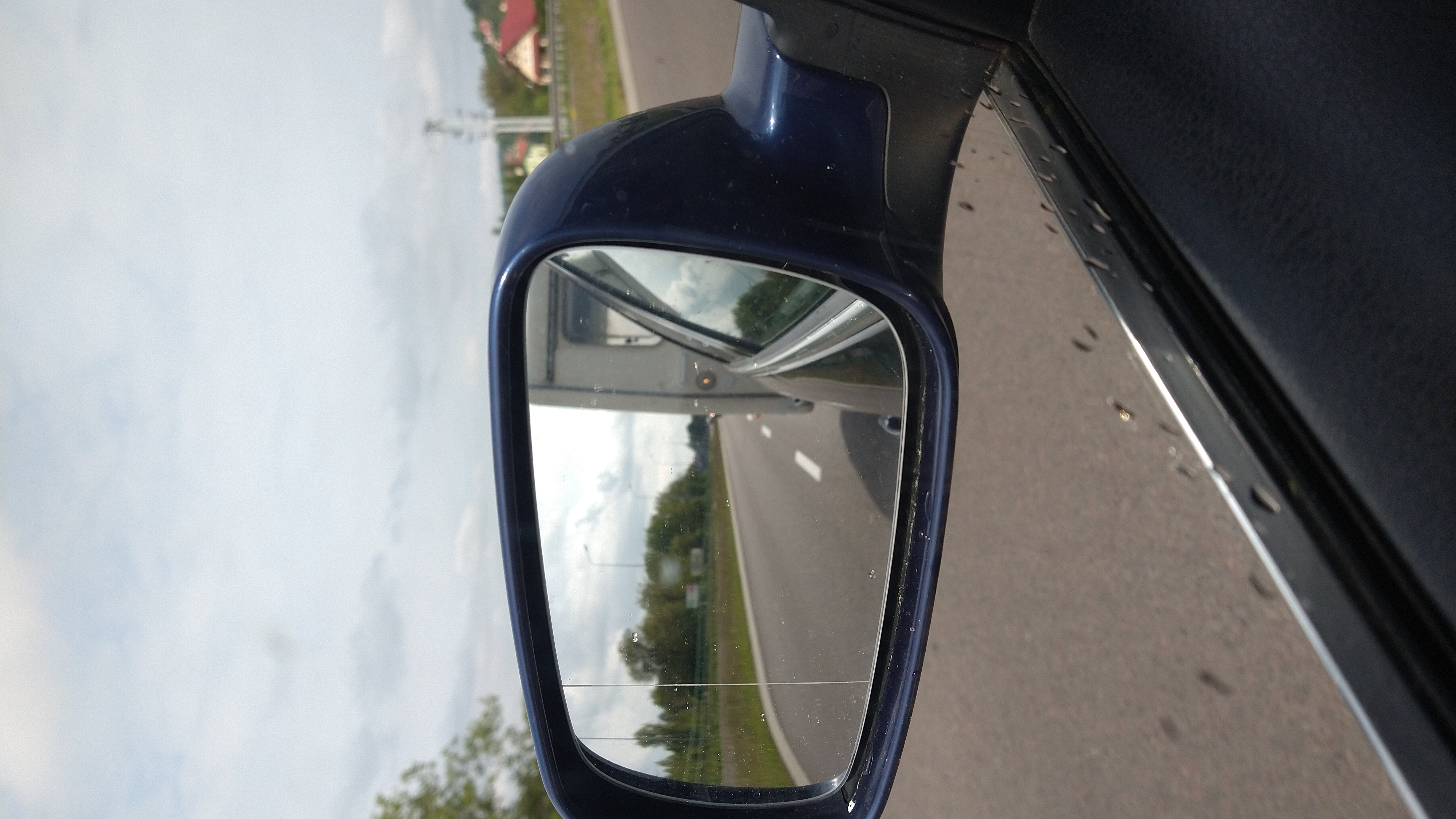

Wczoraj cepka miała jazdę próbną do … stacji diagnostycznej na przegląd. Bo niestety musiałem bo miałem problem z przerejestrowaniem w dowodzie bałagan i brak DMC i masy własnej. Przegląd OK wszystko cacy. Teraz kolej na malowanie. Po powrocie z diagnostyki cała budka została przeszlifowana i przygotowana do malowania. Parę fotek z postępu prac.
Przymiarka TV do mocowania przed przyklejeniem tapicerki.
