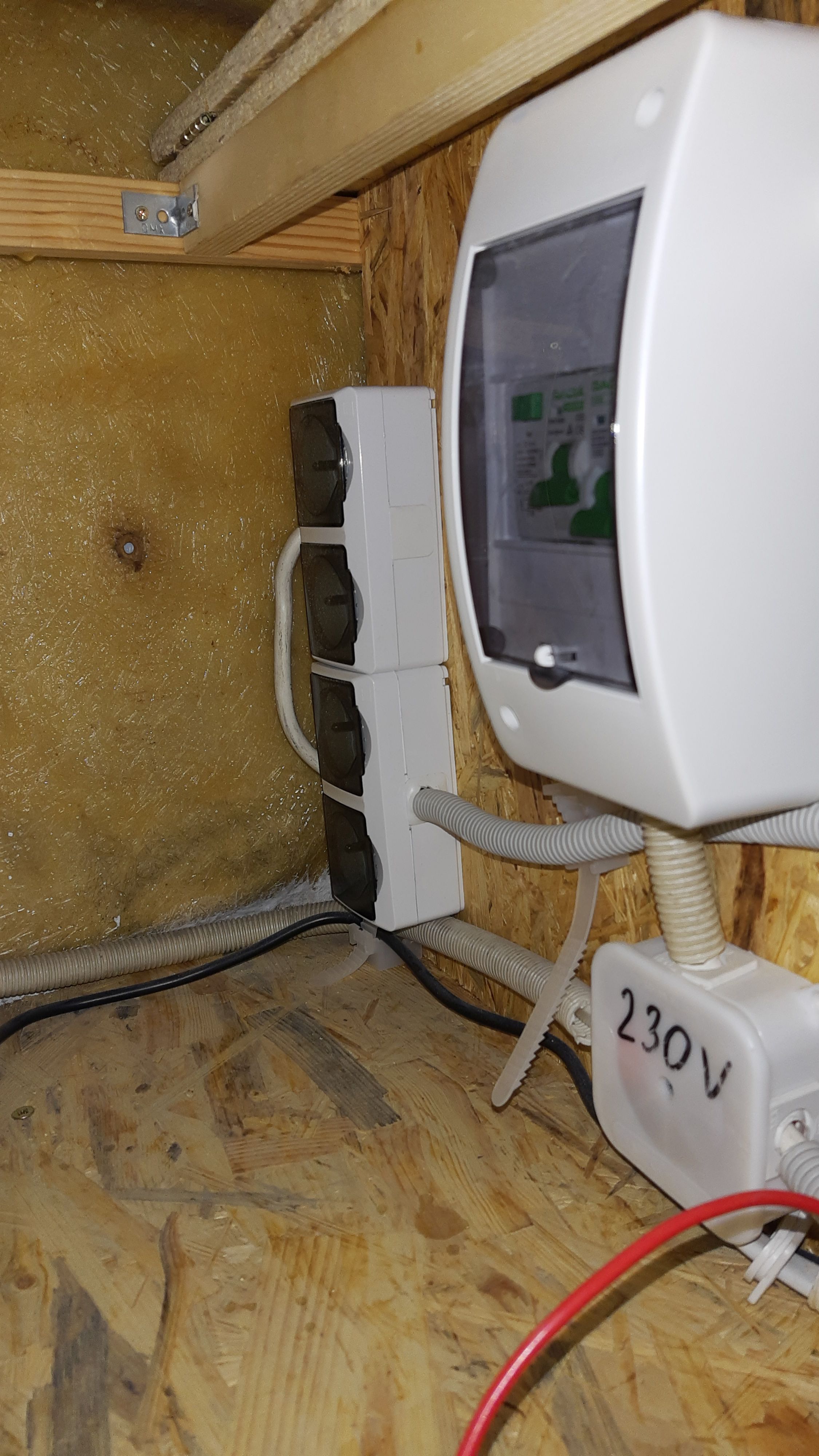

Honzik pisze:Witam. Dzięki wielkie. Gniazdek mam 3 na ściankach schowków po prawej i lewej stronie i jedno na tylnej części pod oknem "sypialni. Natomiast 4 gniazda są wewnątrz schowka obok całej rozdzielni aby podłączyć lodówkę, czajnik etc. Postaram się zrobić fotkę. Mam zamiar dołożyć jeszcze przetwornicę napięcia 500W z pełną sinusoidą tak na wszelki wypadek gdyby był potrzebny prąd np. do laptopa :D. W planach mam zamiar zrobić przyłącz na przyszłość pod panel solarny o mocy 100W. Szukam parametrów rozstawu śrub mocowania ramy o wymiarach ok 100cmx60cm solara aby zrobić podstawę do podłączenia. Pozdrawiam
Polecam Ci takie rozwiązanie jak zrobiłem u siebie. Wszelkie kable pod nogami w przypadku czajnika kompletnie sie nie sprawdzają a pewnie wodę planujesz gotować.

Witam. Fajne rozwiązanie z tym rozdzielaczem. U mnie przyłącze na stałe do lodówki, czajnika, grzejnika na chłodne wieczory jest w przedniej bakiście obok rozdzielni. Ja planuję taki rozdzielacz dołożyć obok blatu kuchennego aby podłączyć coś dodatkowego w razie "w"

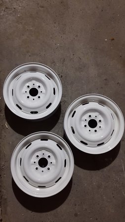

Witam. Pogoda niestety już nie sprzyja pracom :cry: więc cepka nakryta i przygotowana do zimowania. W ostatni dzień jak było ładnie na zewnątrz to zdążyłem jedynie pomalować felgi. Przez zimę zamierzam pozbierać wszystkie gadżety do odnowy cepki aby ruszyć z pracami jak zejdzie śnieg. :D

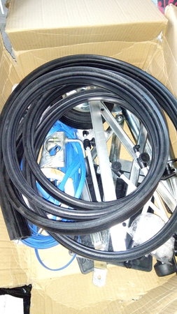

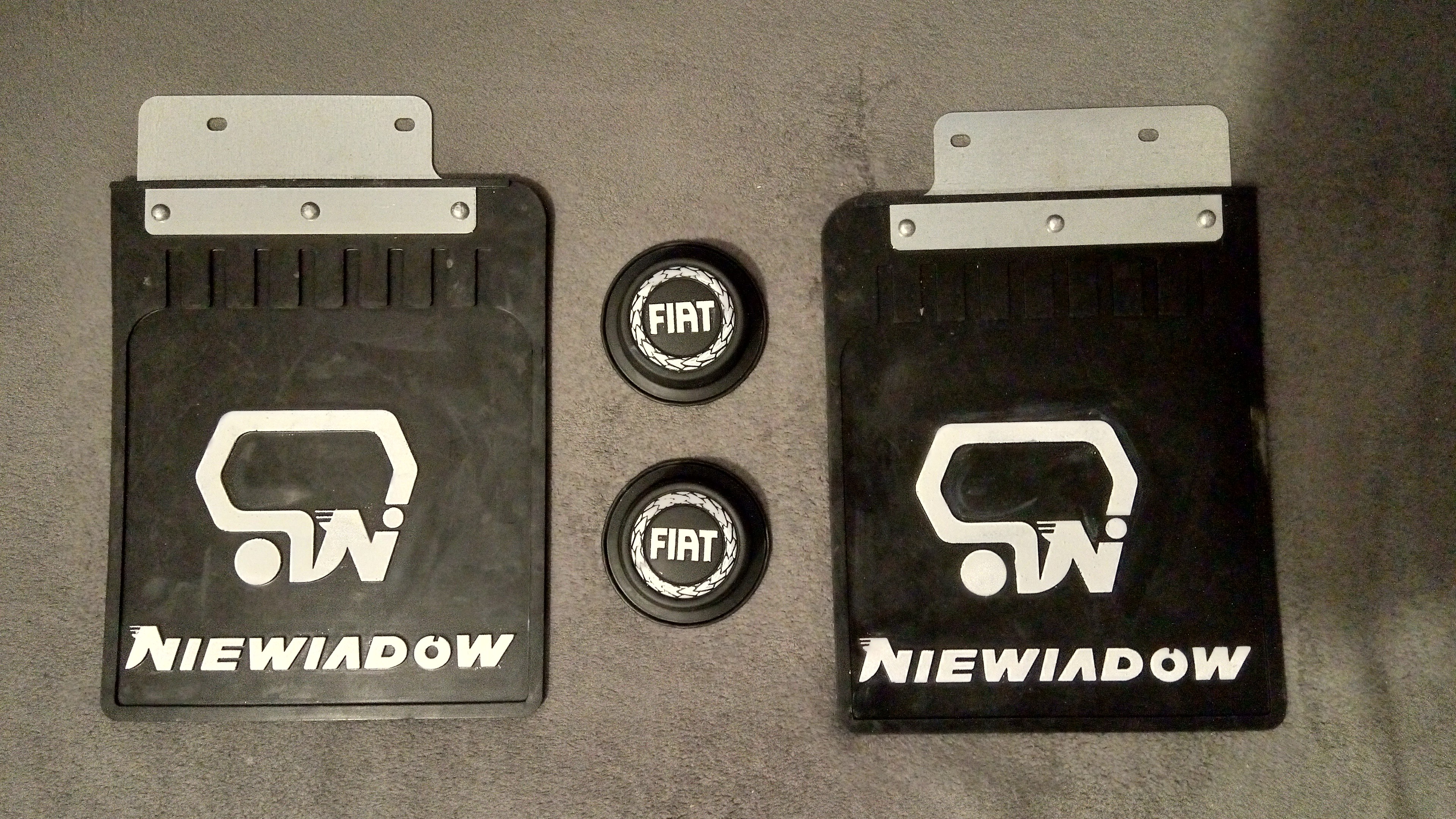

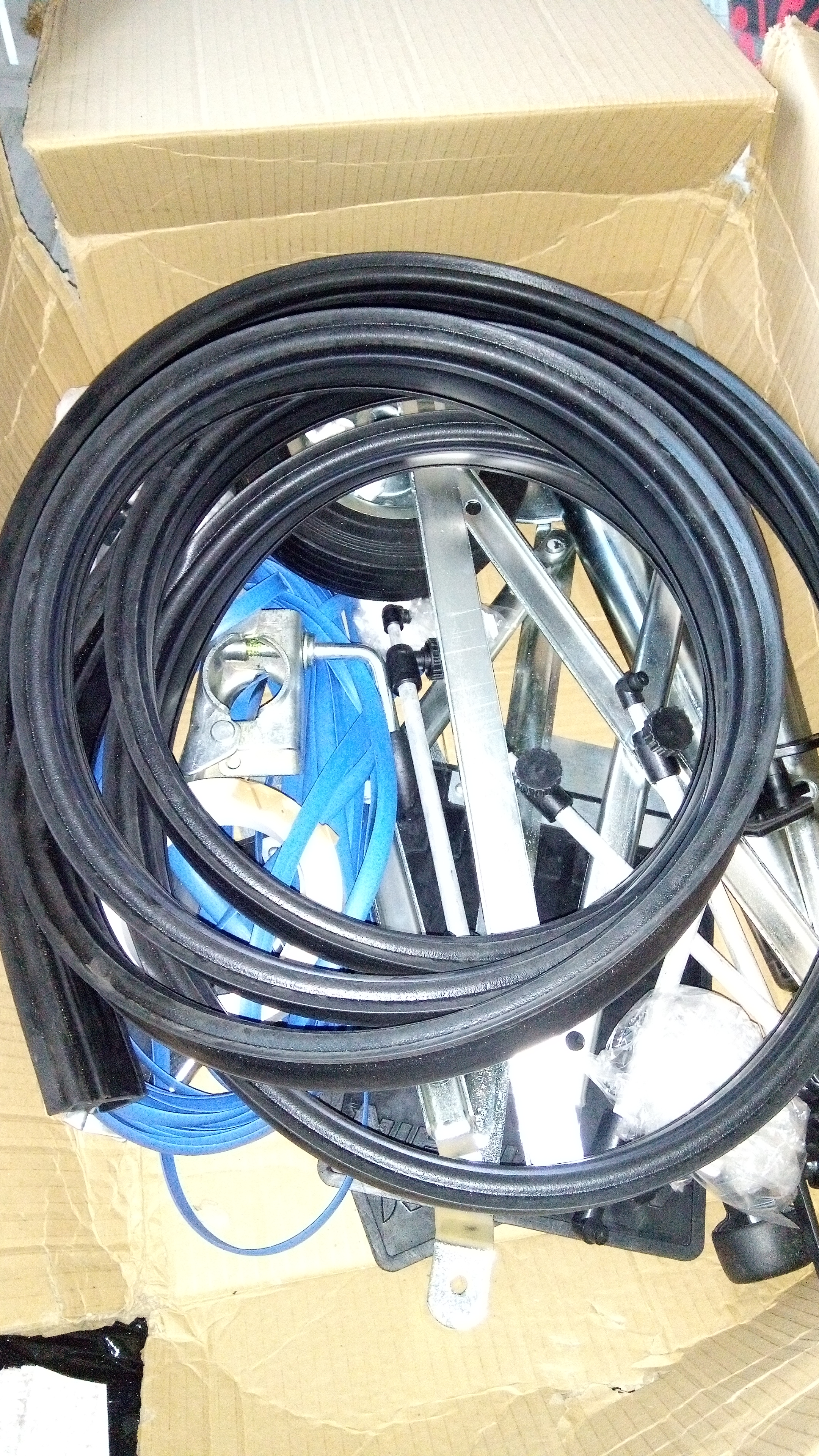

Witam po dłuższej przerwie. Wiosna zbliża się powoli i trzeba zacząć zamawiać żeby zdążyć na wyjazd na wakacje. Właśnie dzisiaj odebrałem paczkę z Niewiadowa pełną "gratów" do cepki (uszczelki zawiasy, podnośniki i inne takie tam). A w międzyczasie podłubałem coś aby upiększyć przyczepkę. Pozdrawiam.

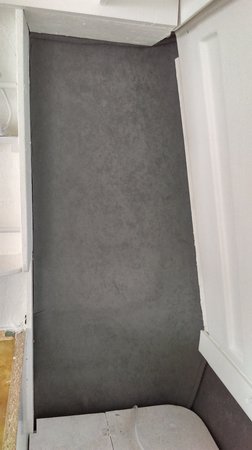

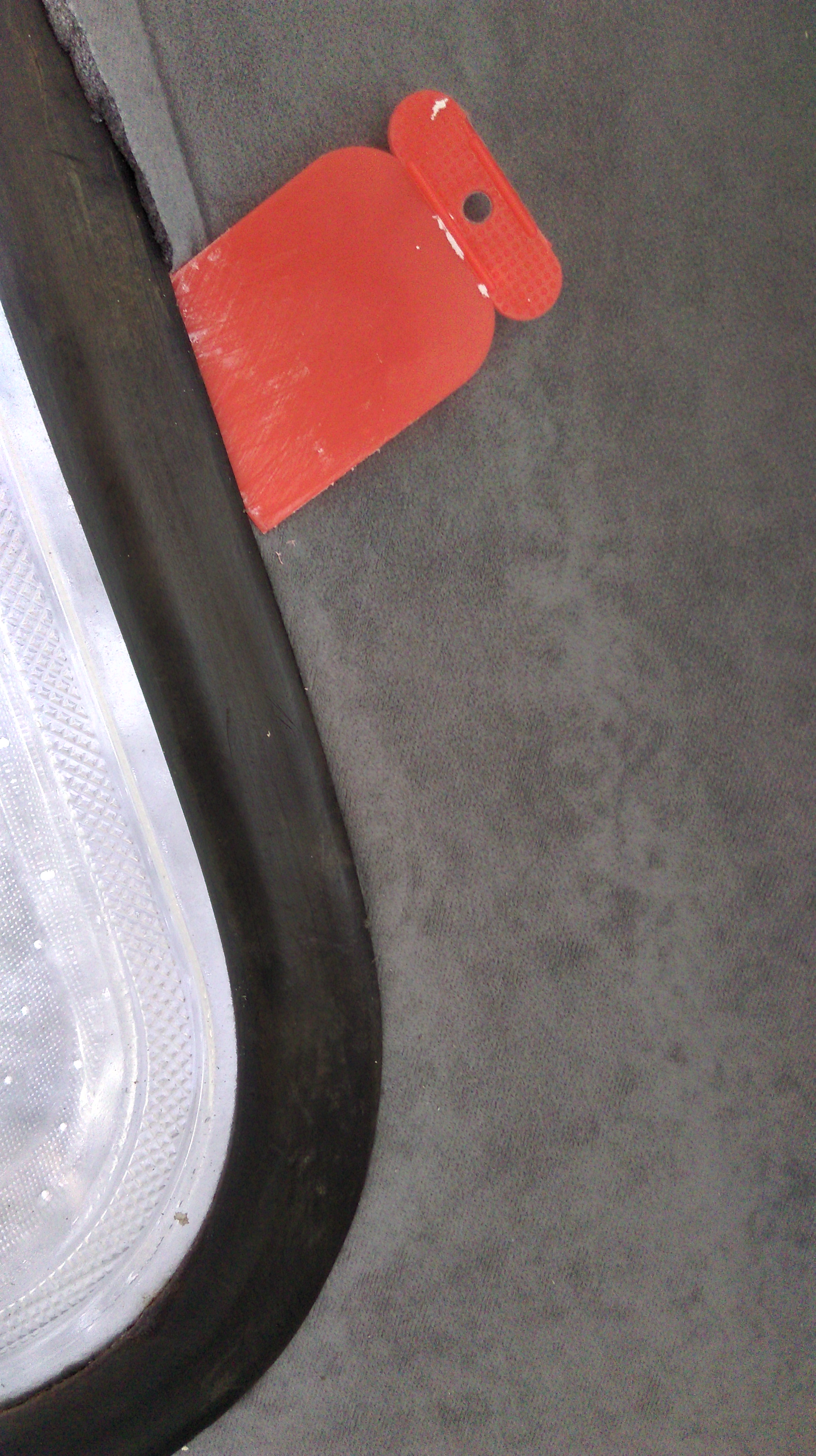

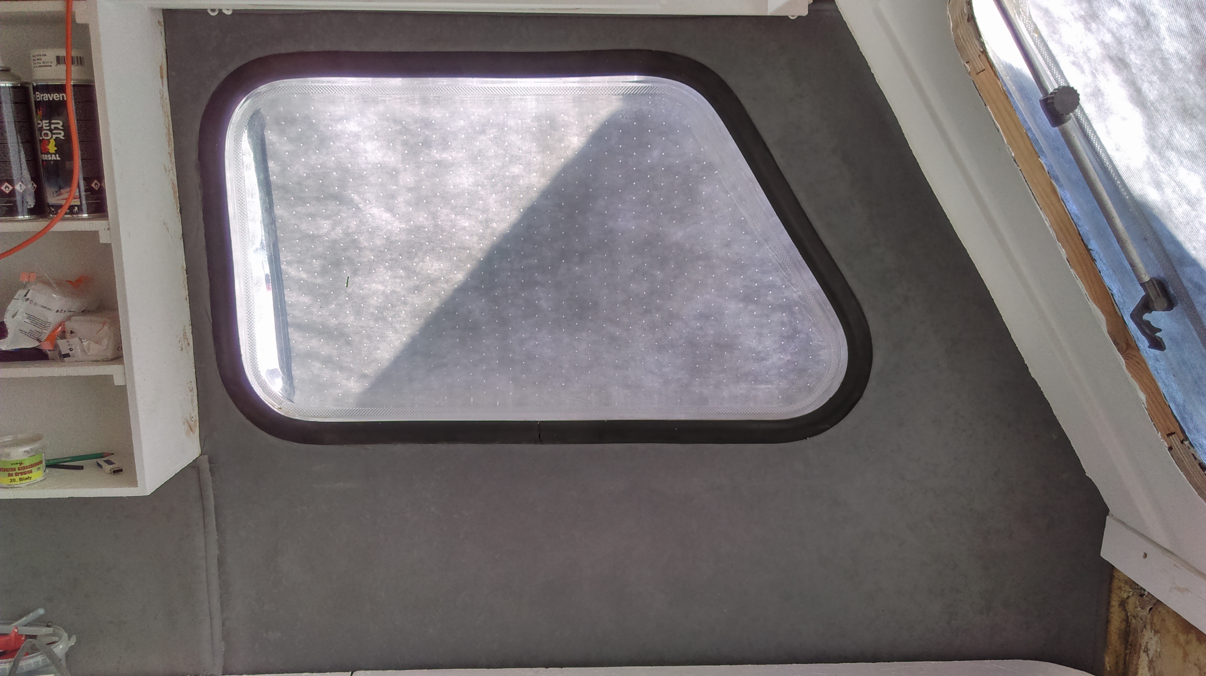

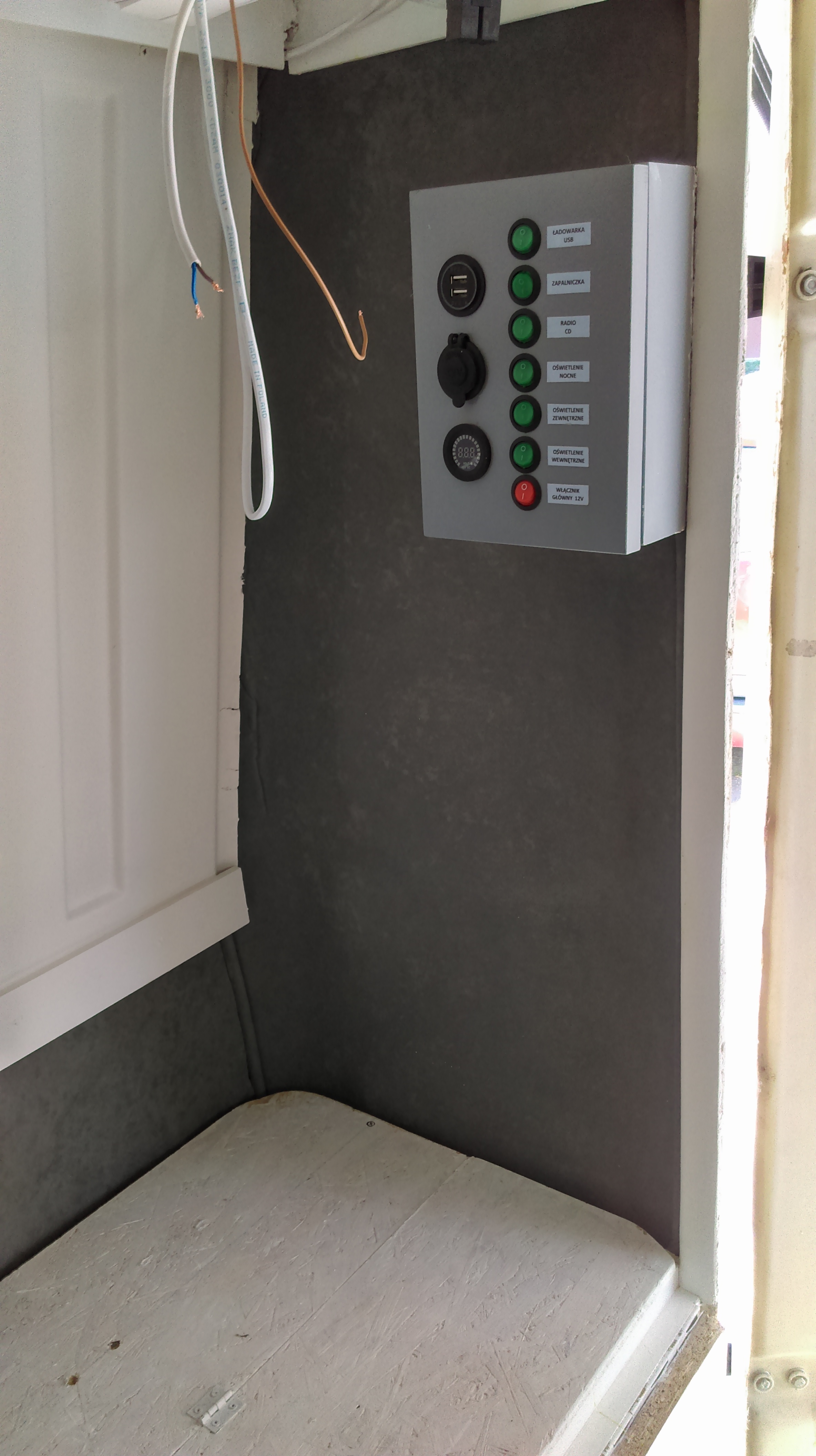

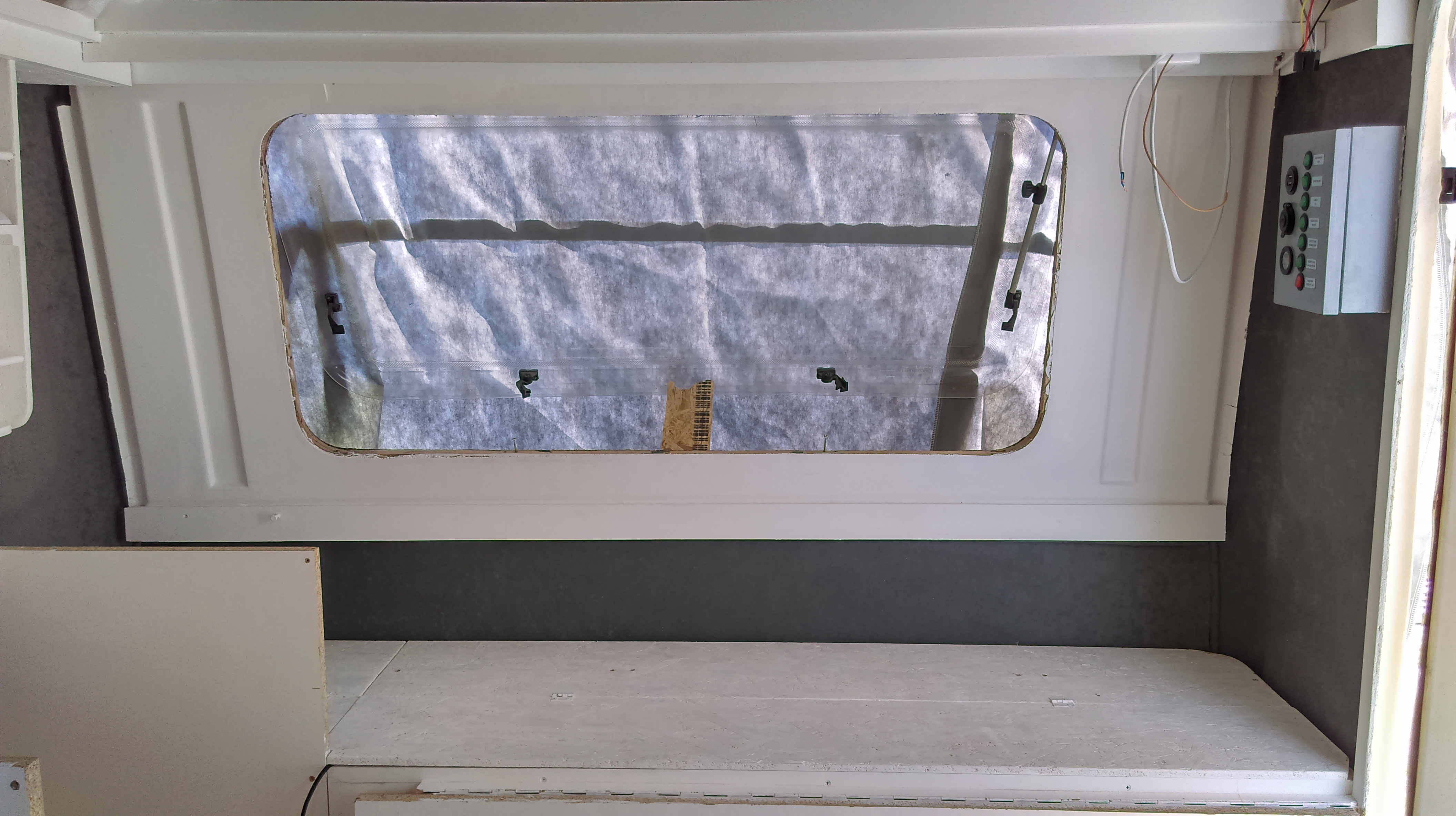

Pogoda piękna więc prace idą do przodu. Elektryka skończona. Czas na oklejanie tapicerką. Idzie pomalutku ale do przodu. :D

Fajnie, byle do przodu. Skrzynka rozdzielcza też niczego sobie :mrgreen: Moja była obiektem żartów, a może nadal jest ;)

Wszystko fajnie i schludnie. Mam jednak pytanie natury technicznej. Czy całe zasilanie puściłeś przez ten czerwony przycisk? Pytam bo z reguły one mają 10A czyli tylko jakieś 120W. Trochę to jednak nie za dużo by było, no chyba, że tam jest jakiś przekaźnik to ok.
Honzik

Postautor: Honzik » środa, 15 kwie 2020, 15:20
Witam. Dziękuję za ciepłe słowa. Jeśli chodzi o "czerwony" przełącznik, to tak - przez niego idzie całość. Przełącznik ma obciążalność styków 20A. Nawet gdyby był na 10A, to i tak by wystarczył, bo cała moc elektryki 12V (ledy i radio) to 85W. :D
