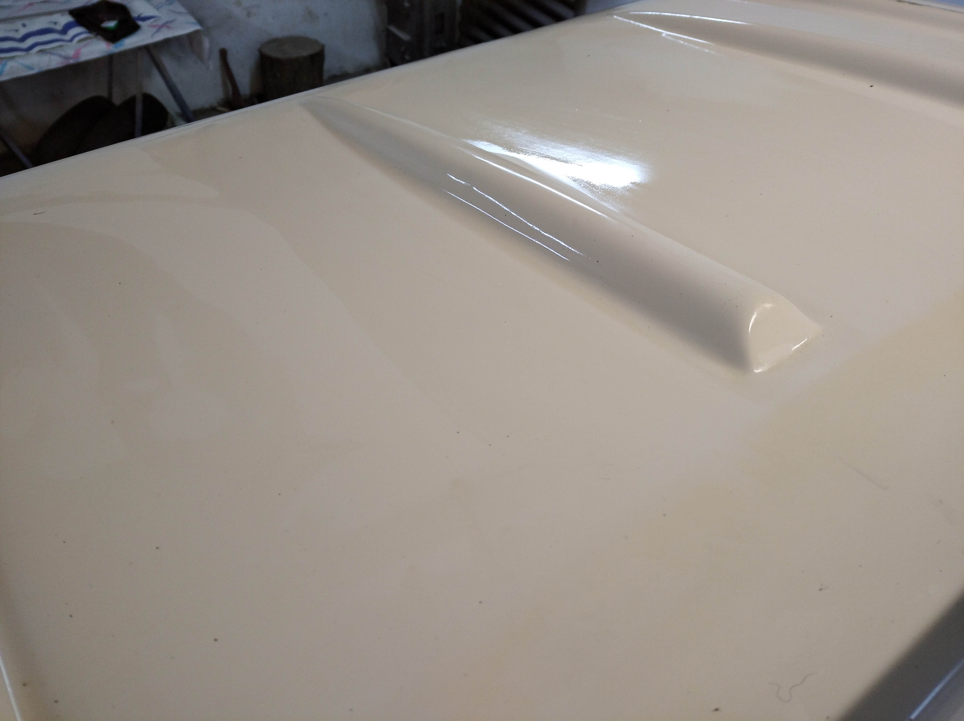

Dziś najbrudniejsza robota ogarnięta.
Ściany wyczyszczone z gąbki i luźnego kleju, przednia rama okna wymieniona, zeskrobany i wyczyszczony cały butyl oraz silikon spod uszczelek. Tak...silikon.
O ile mam 100% pewność, że nikt tutaj nie dłubał przed nami to coraz więcej ciekawostek dostrzegam w modelu z 91 roku.
Ot choćby podłoga łączona metodą z małym kawałkiem na tyle oraz wkręty na krzyżak :shock:
Silikon pod uszczelkami i każdą lampą, odblaskiem, kratką też wydaje się być fabryczny.
Swoją drogą zerknijcie na stan nadkoli. Jakby wczoraj opuściły fabrykę. Co ciekawe to pierwsza zapiekanka z laminowaną podłogą do ścian jaką robimy.
Skarbów w zakamarkach nie ma końca... ;-)
Nieustannie też zachwycamy się stanem laminatu.

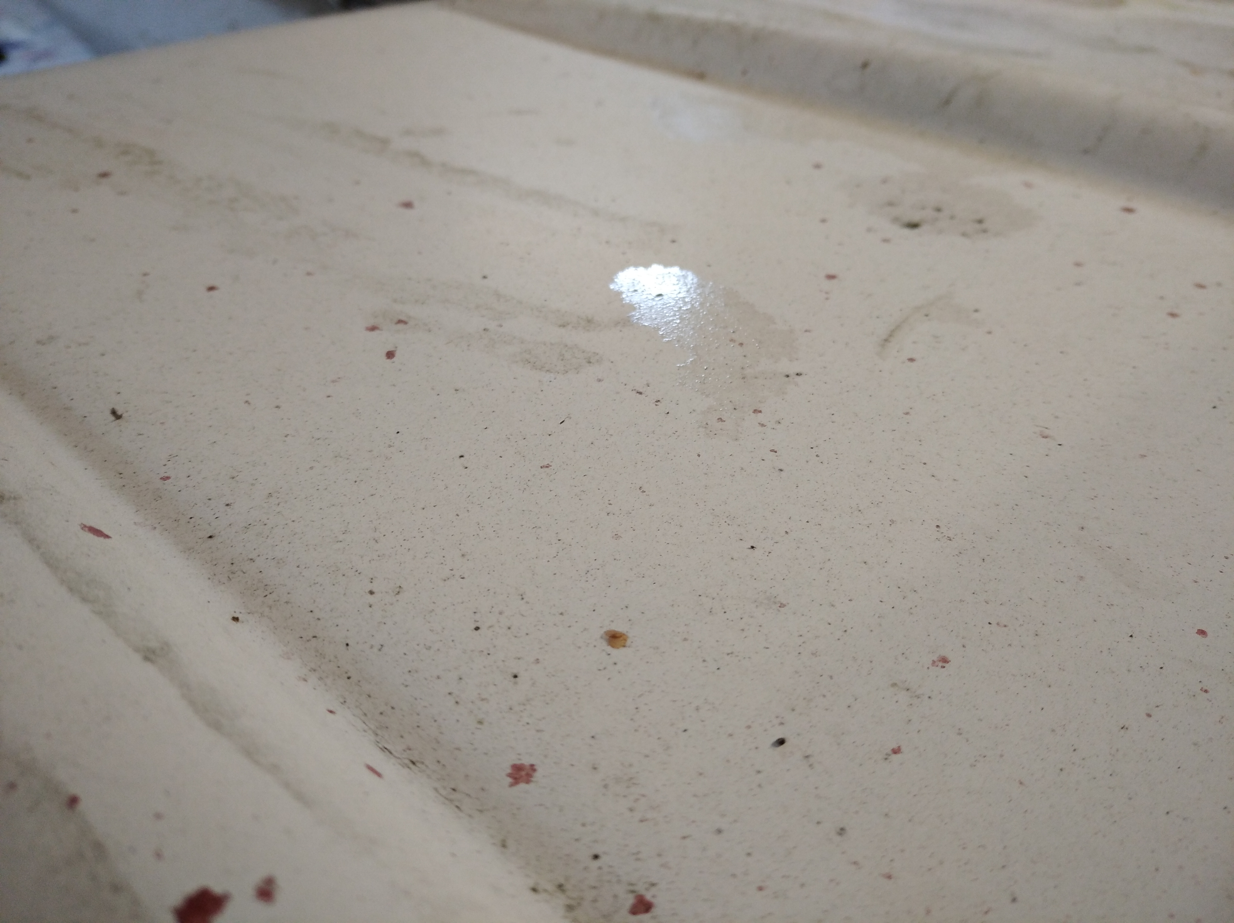

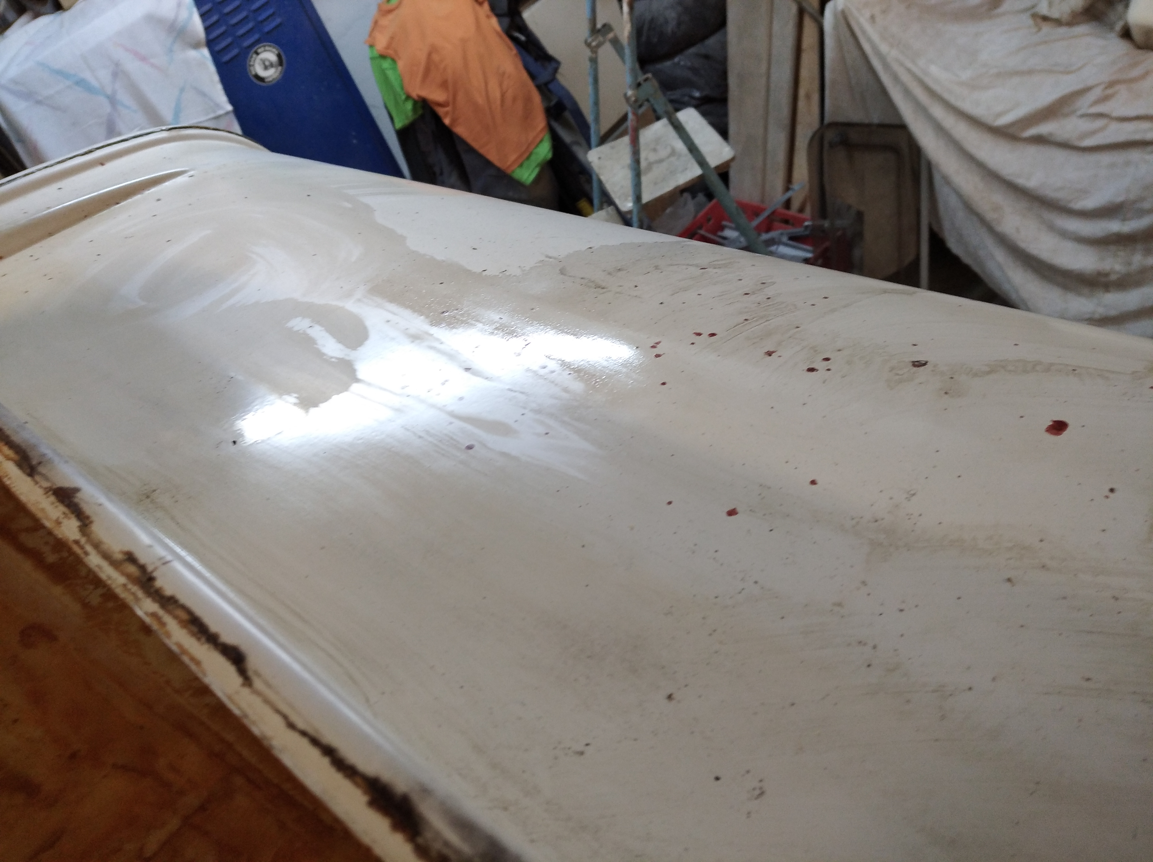

Niestety jakiś baran :evil: (poprzedni właściciel) malował wiatę pod którą stała przyczepa i cała jest w brązowych kropkach.
Ale nie ma rzeczy nie do zrobienia 8-) ...
Póki co przejechane "pieńćsetką" na mokro, potem 1500, 2000 i polerka mechaniczna.
Powinna być fabryka ;-)
