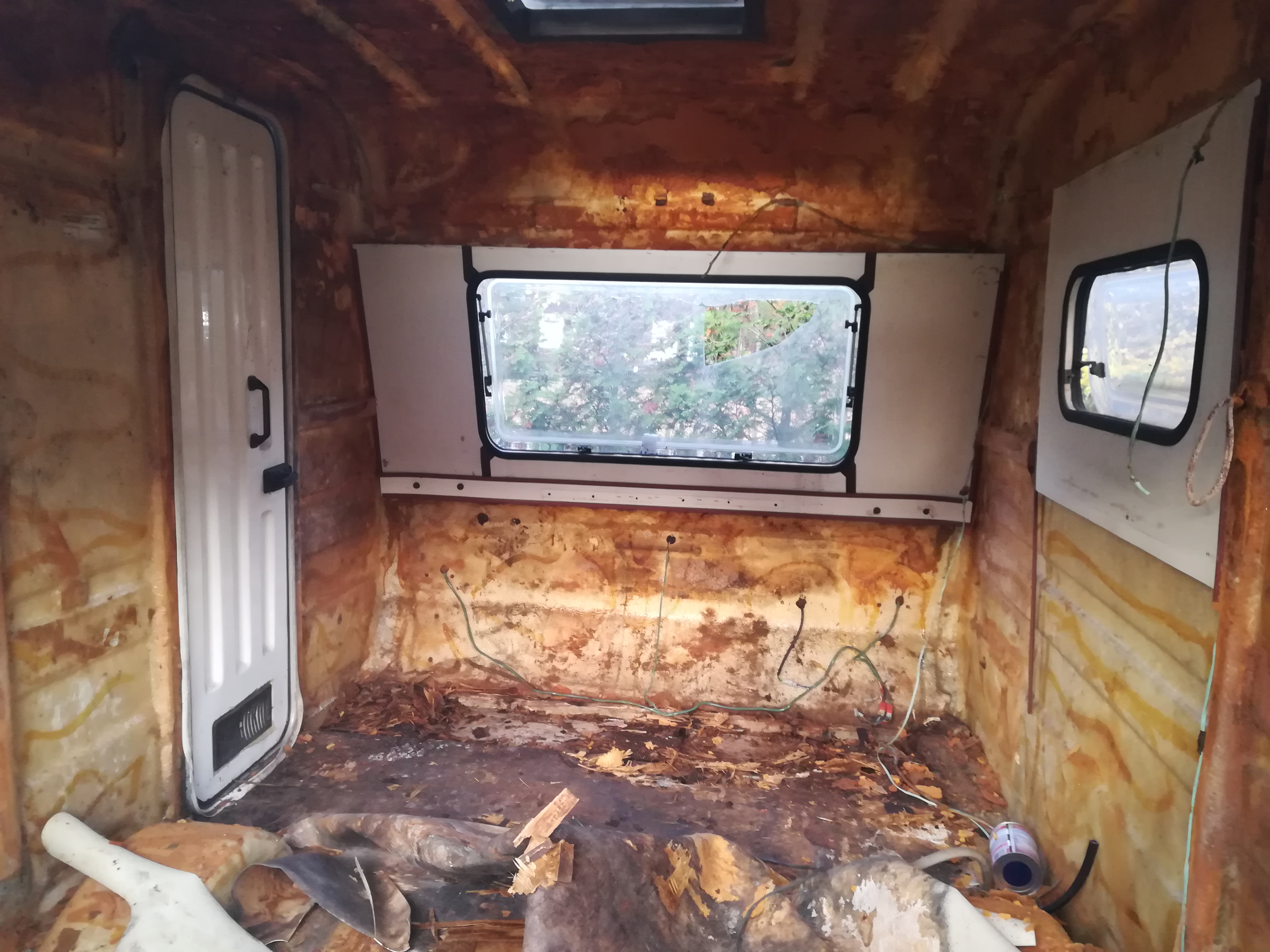

Przyczepę kupiłem 6 października, rok produkcji przyczepy 1988, stan ramy bdb, stan skorupy bdb, środek komuna style 8-)

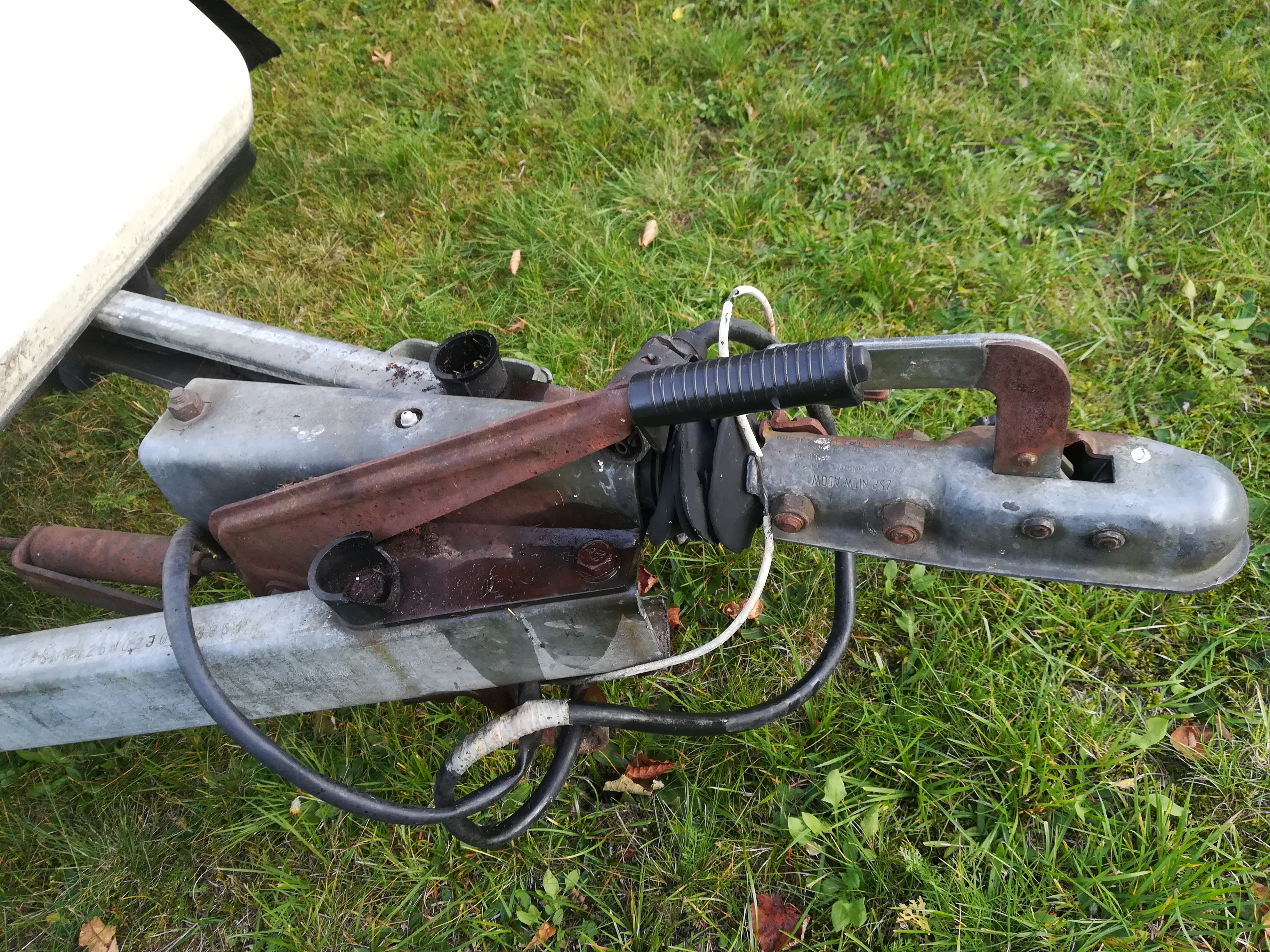

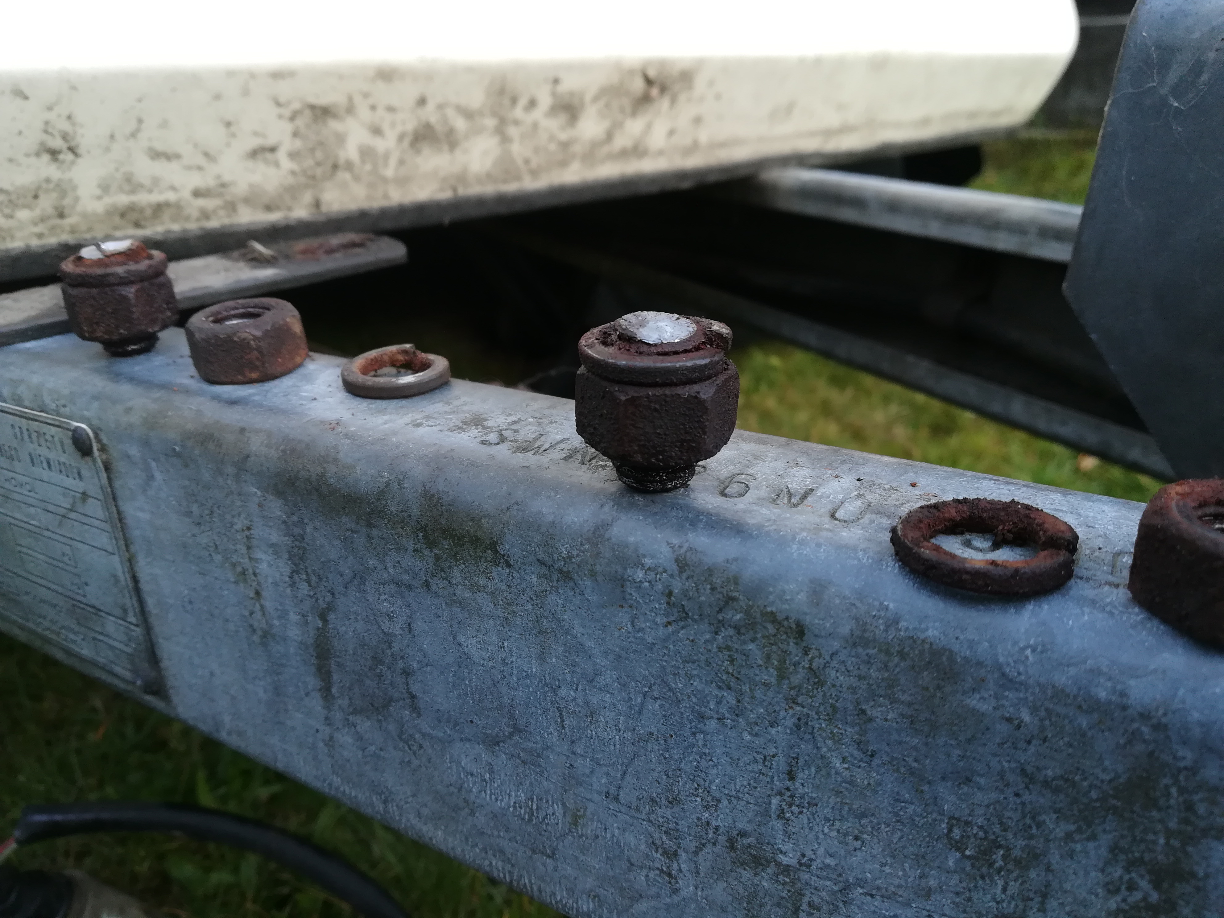

Założenie na dziś było demontaż zaczepu dyszla, nie obyło się bez szlifierki i palnika do zardzewiałych i zapieczonych śrub.

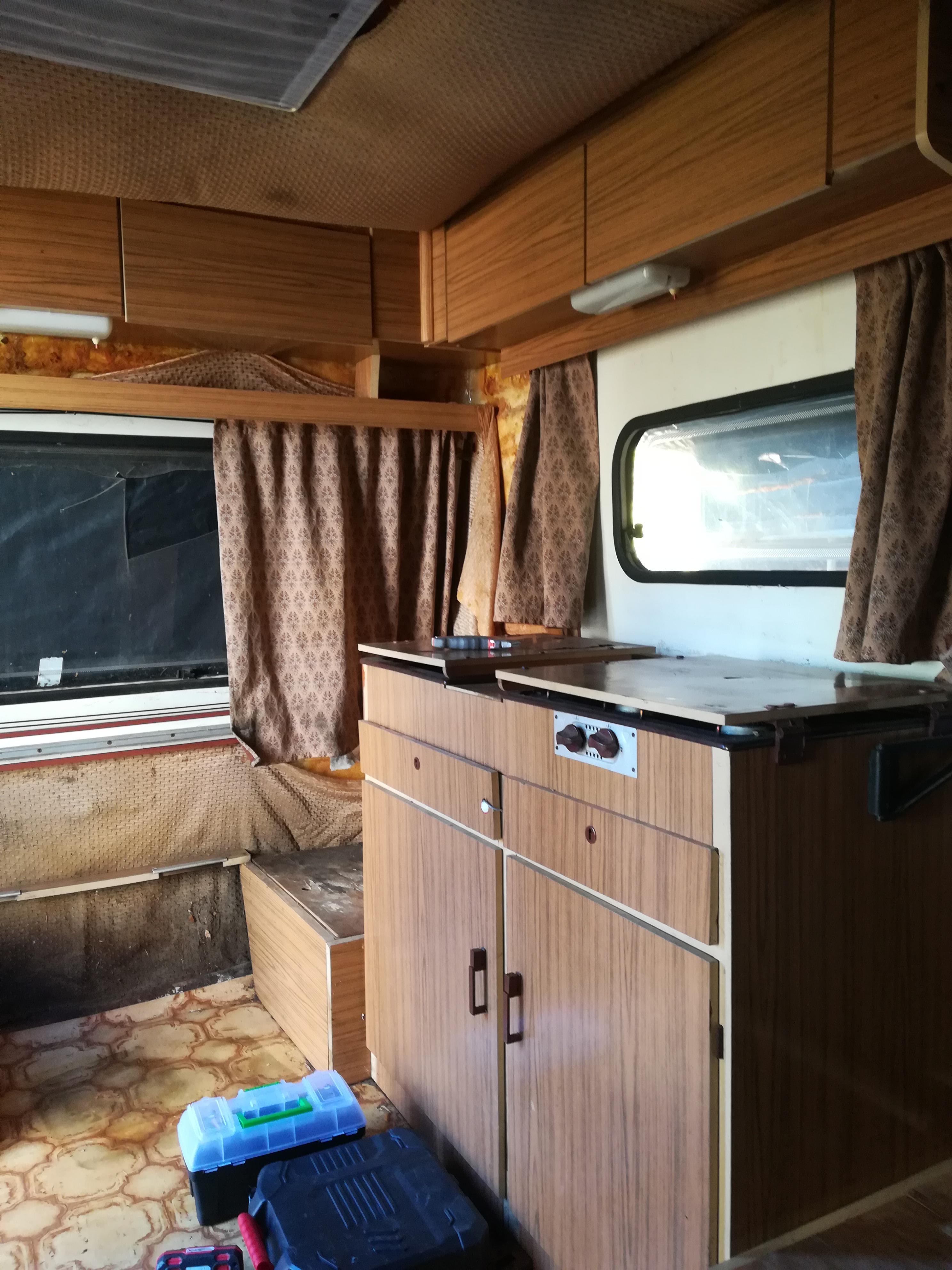

Demontaż mebli z wnętrza.
Wrzucam parę fotek z dziś.
A plan na kolejne dni to renowacja zaczepu, demontaż podłogi, wchodzę z myjką ciśnieniową do wnętrza w celu usunięcia gąbki, łatanie skorupy.

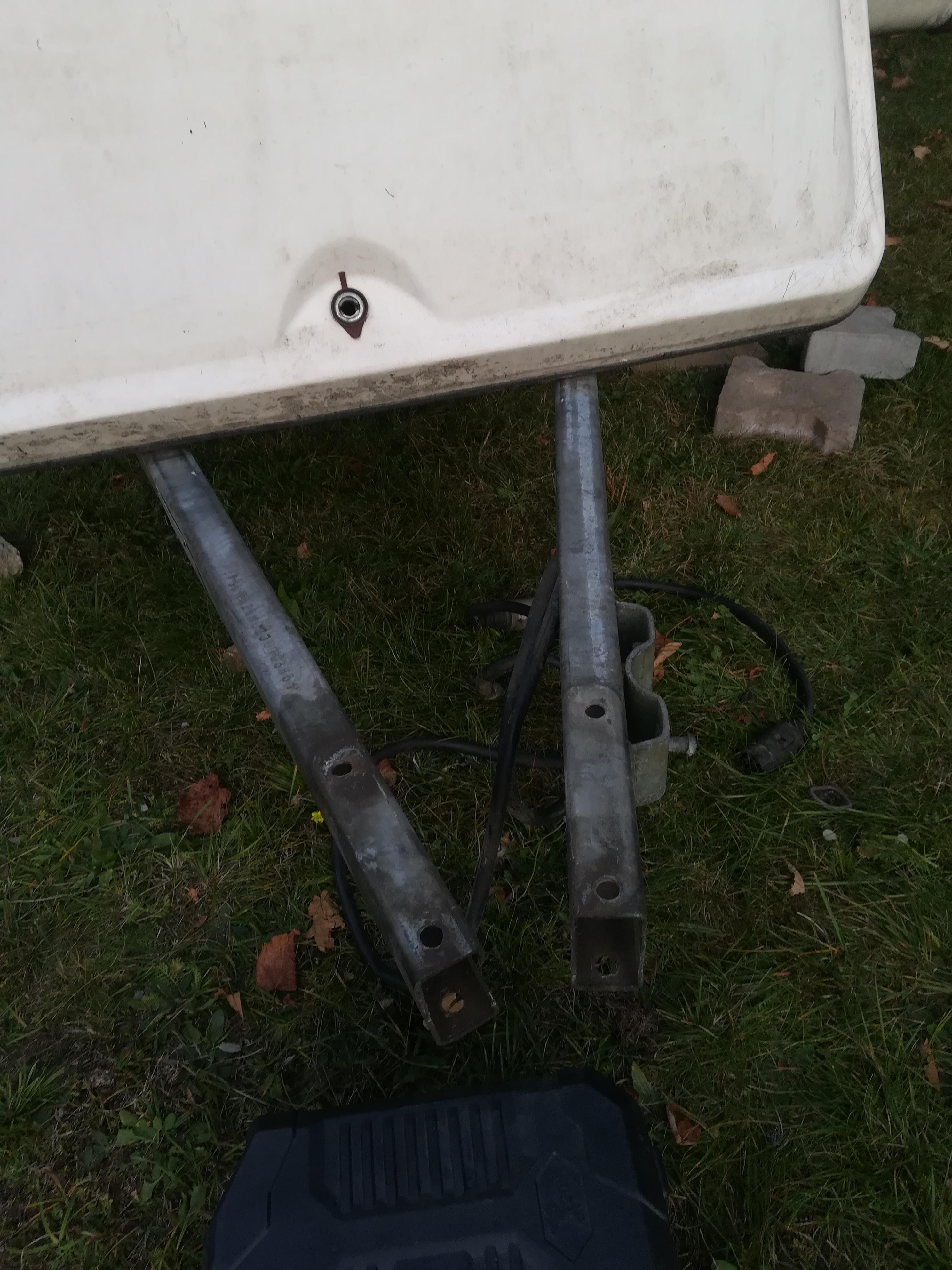

Walka z zaczepepem i najazdem
Śruby się tak łatwo nie poddały
Już po zabiegu
Wnętrze przed...
I po.

Hamulec najazdowy, zdemontowałem, rozbieram, czyszczę. Pytanie:
Czy ten element który zaznaczyłem ma być tak delikatnie skierowany w dół? Czy to proste powinno być? I czy to jest element ruchomy? Bo w środku tego jest siłownik który jest ruchomy.
Posty: 4437
Re: Operacja "NIEWIADÓW" kryptonim N126n
Postautor: CornBlumenBlau » wtorek, 22 paź 2019, 17:40
Zaznaczyłeś suwadło. Jak nazwa wskazuje element ruchomy. Jeśli jest tak krzywe jak wynika ze zdjęcia, wyklucza je z dalszej eksploatacji. Dziwne to skrzywienie w dół. Wygląda jakby ktoś nie wyczepił zaczepu z haka i podkręcił ostro przednie podpory :)
Gorsza wiadomość jest taka, że już takiego (tzw. starego typu) nowego nie dokupisz.
W Twoim przypadku najlepiej zaiwestować w kompletny nowy najazd wraz z zaczepem, jak to zrobił ostatnio kolega Naal.
Zagadaj z nim o koszty, ale chyba w 600pln się zmieścisz.

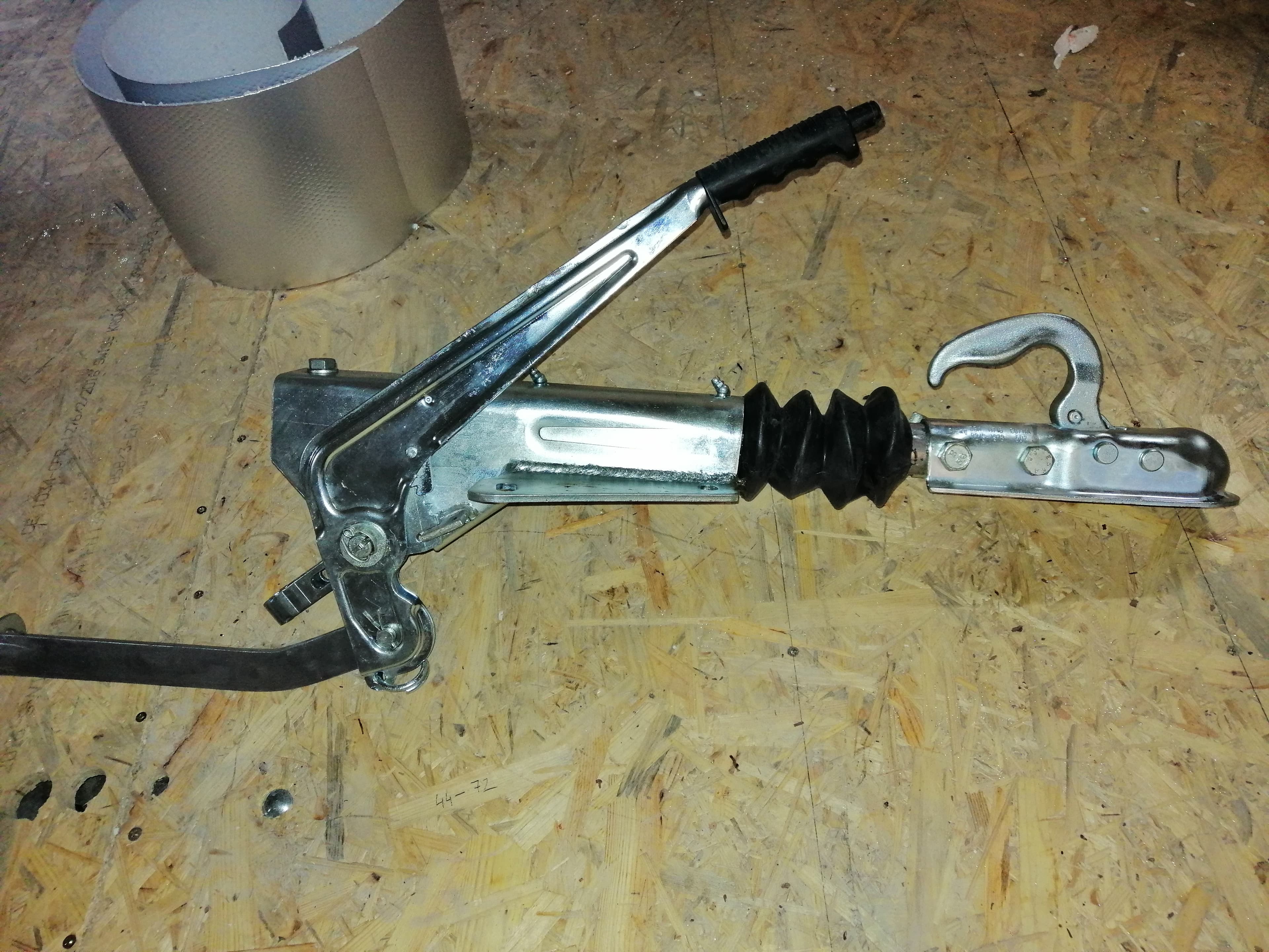

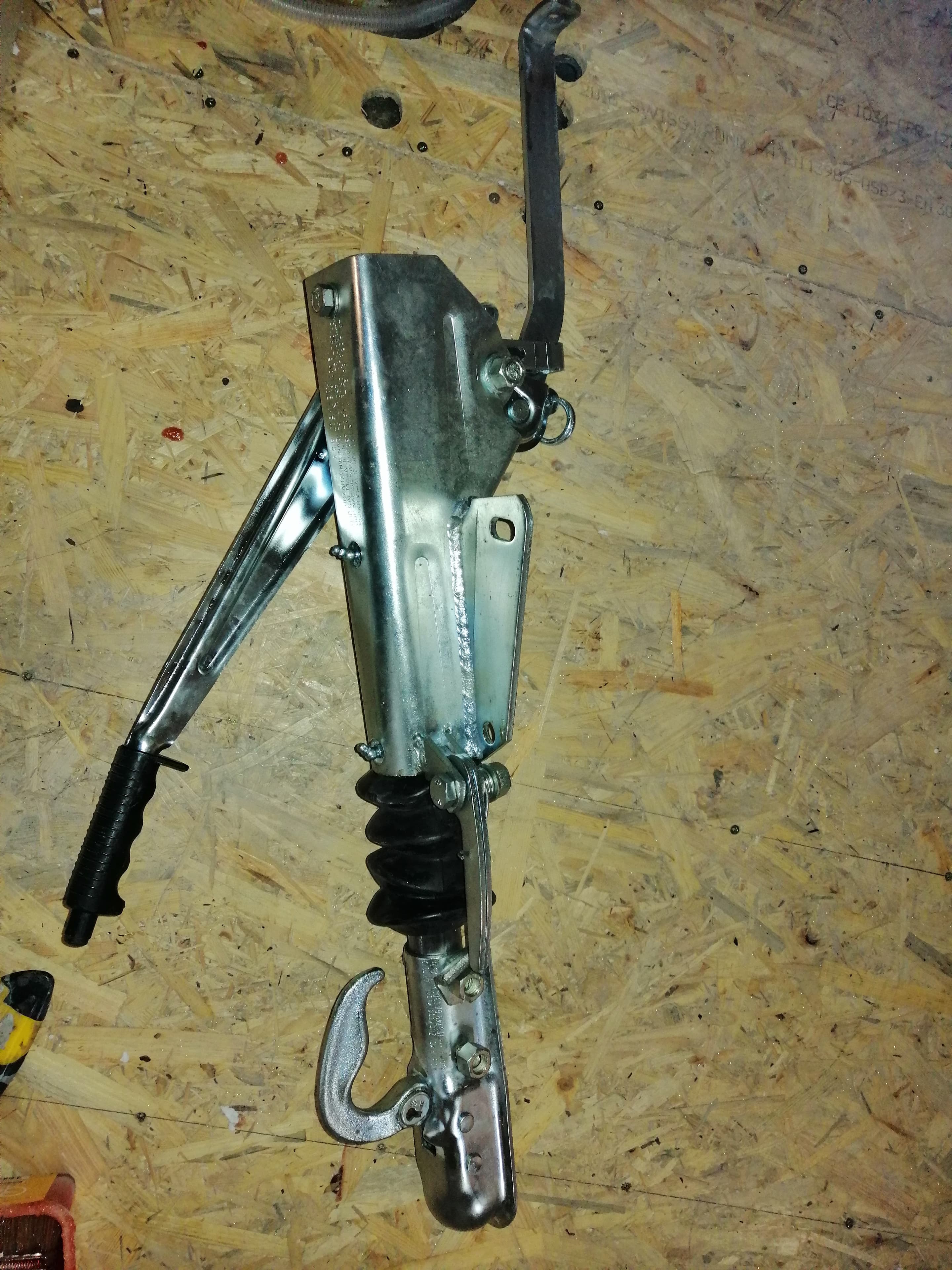

To jest najazd po regeneracji zrobionej przez nas z Fiaciorem.
Do spraw mechanicznych, o których pisze Rafalski dorzucony wątek estetyczny (wszystko w nowym ocynku) i mamy nowy najazd za pół ceny.
Warunek - suwadło proste.

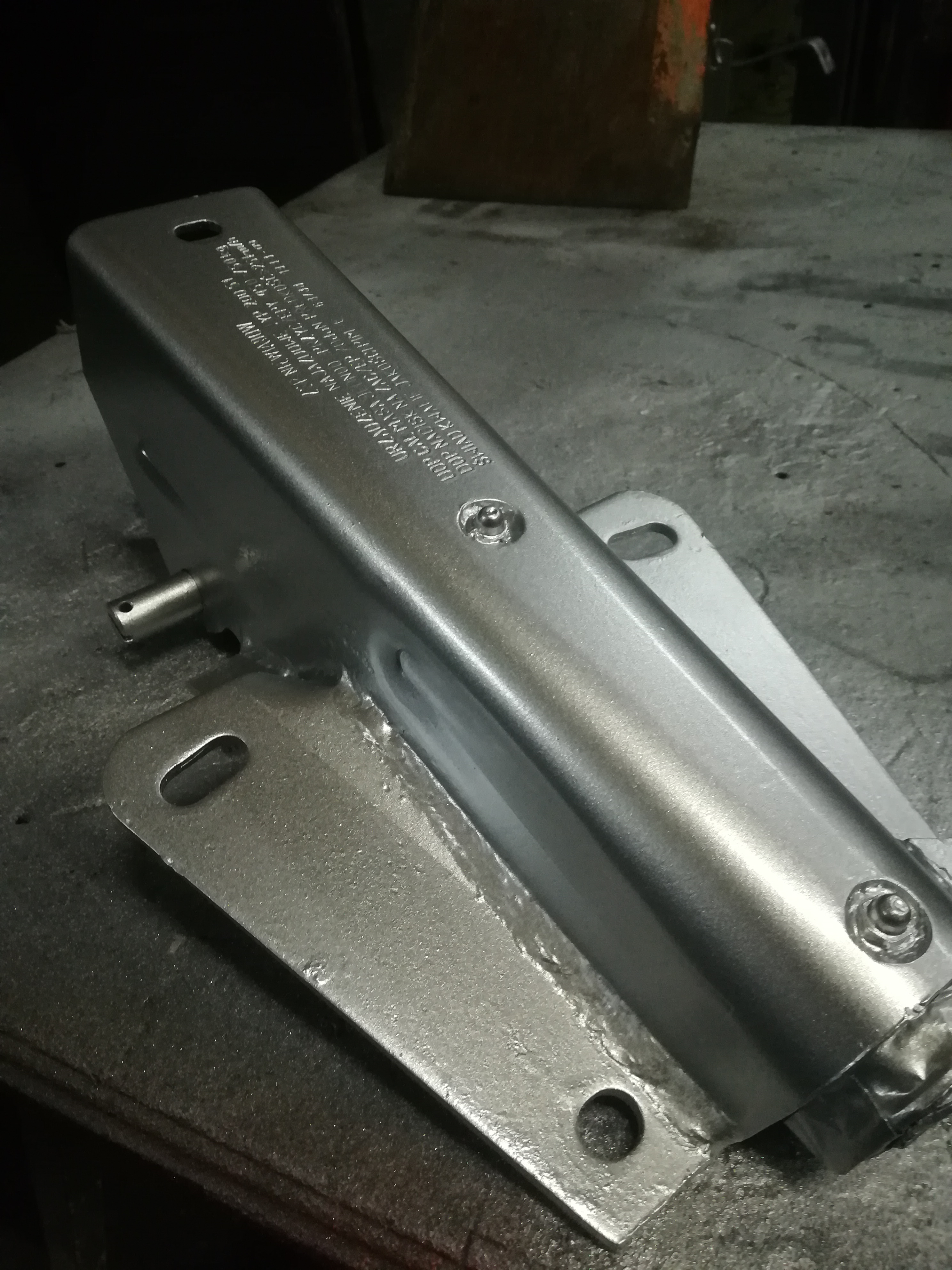

Póki co bawię się z najazdem i dyszlem. Najazd rozebrałem, odświeżyłem i czekam na nowe suwadło, zaczep i siłownik (są jakieś zamienniki takiego siłownika?)

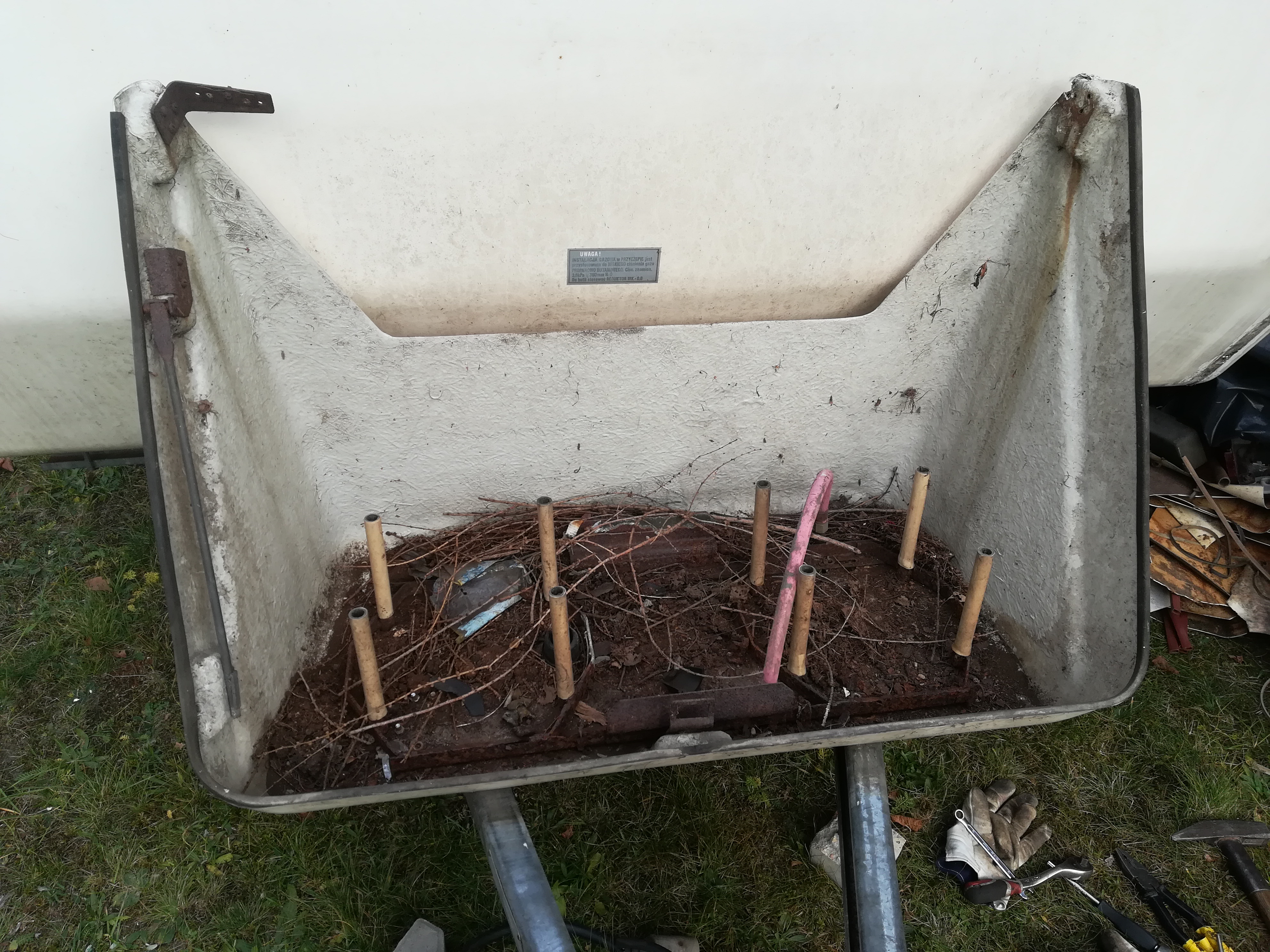

Wnętrze i zewnątrz przyczepa jest totalnie goła, czeka mnie teraz szpachlowanie i łatanie dziur.
Planuję też powiększyć kufer, przeciąć go w pół i oddać do człowieka, który zajmuje się laminatem, włóknem szklanym itp. Chcę żeby zmieściła się tam butla 11kg, akumulator, Webasto, jakaś bańka z wodą i drobne rzeczy które niekoniecznie muszę wozić w przyczepie.
Najazd, po renowacji odrzewiacz, podkład i lakier do felg.
Kufer tnę w pół i powiększam o 40cm
