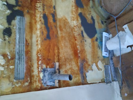

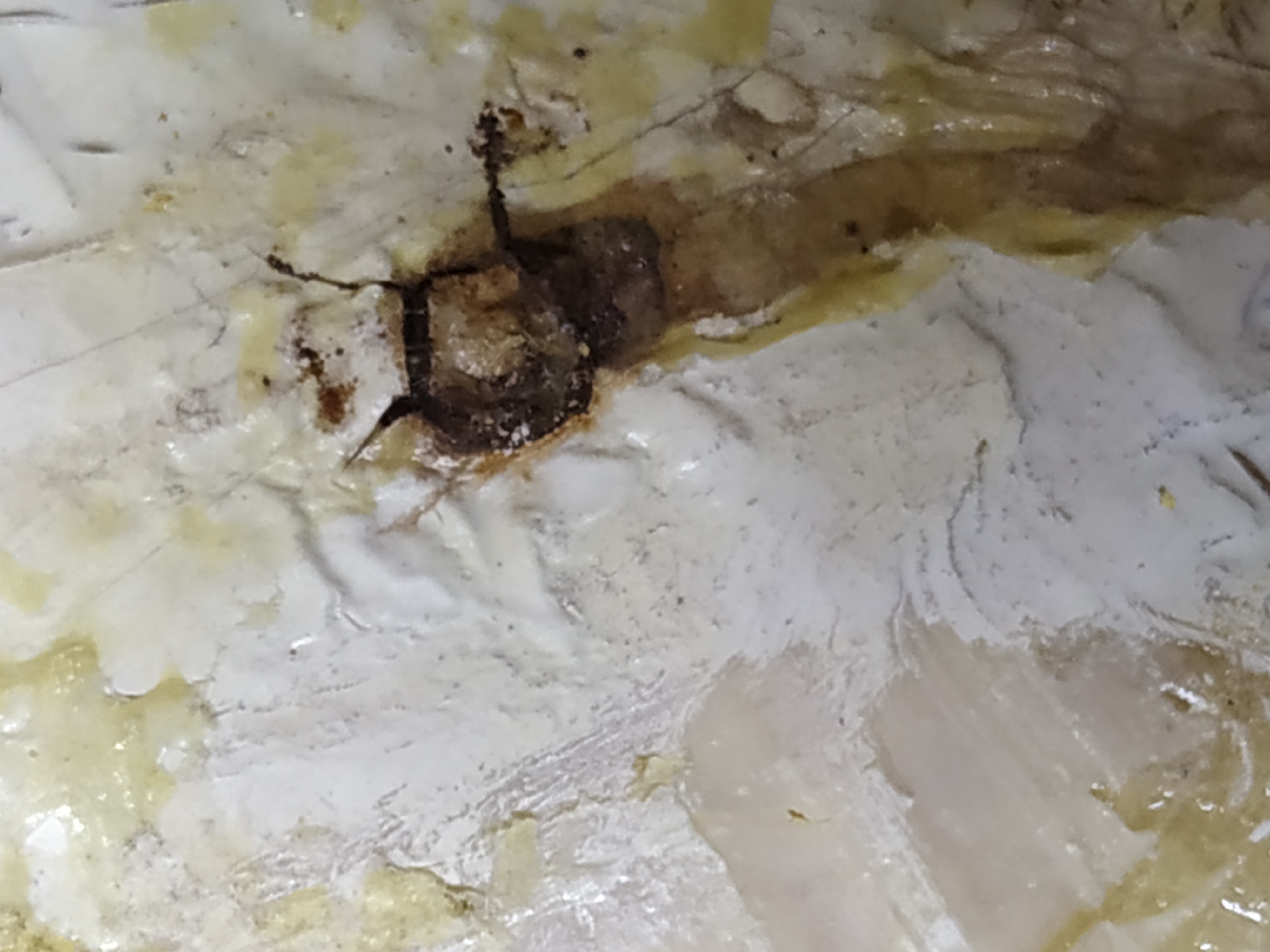

SO...N126
Posty: 136
Lokalizacja: Kraków
Re: Odświeżenie N126N by SoCool
Postautor: SO...N126 » niedziela, 25 sie 2019, 00:33
Walka trwa, powoli usuwam tapicerkę i resztki gąbki oraz klejów.
Rama drzwi nie posiada górnej listwy. Ktoś z poprzedników wstawił na wkrętach kawałek listewki.
Z dobrych wiadomości - rama okna kuchennego wygląda na całą!!! :)
Pod listwą alu standardowe przecieki.
Otwory po lodówce gazowej - wszystko do zaślepienia. Plan zakupić lodówkę kompresorową przenośna do użytku w przyczepce i samochodzie.
A taka była ładna ta tapicerka. Poprzednik twierdził, że przy zakupie dostał informację na temat wartości tej tapicerki wraz z wyklejeniem, która to wynosiła o ile dobrze pamiętam - 2,5k albo 3,5k. Być może uda się resztki wykorzystać do oklejenia np mebli. Ktoś próbował w ten sposób odświeżyć meble?
Stała szyba sztuk jeden jest pęknięta. Nie wiem czy się nada czy wymiana?
Usunąłem odpadającą warstwę poodwajającą szybę.
To wygląda jak klin do uszczelek okien otwieranych zastosowany jako...???? zaślepka coby nie było widać silikonu??
