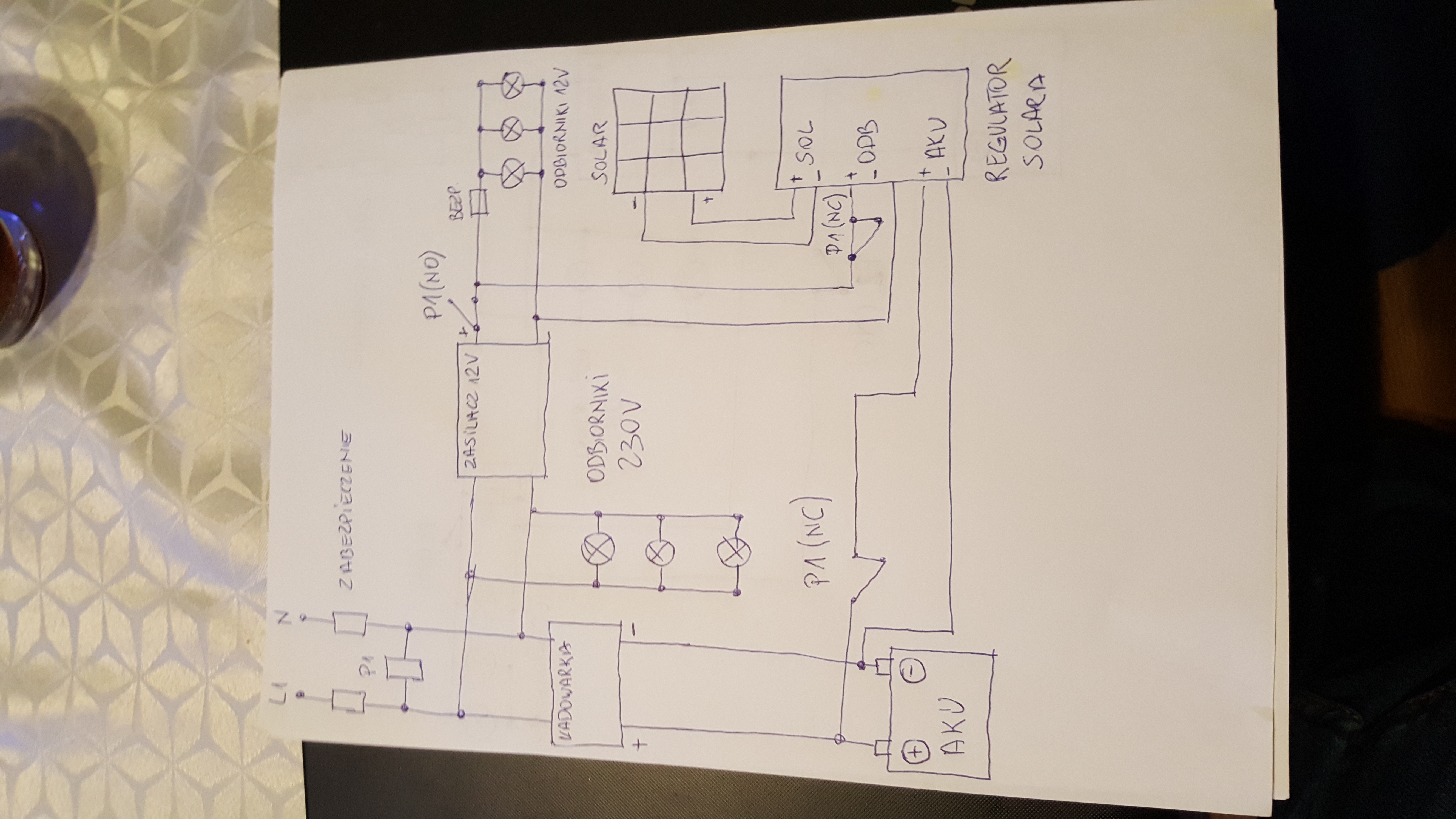

Leonn pisze:Ma ktoś jakiś schemat instalacji elektrycznej 12 / 220 oprócz tej co w instrukcji? Chodzi mi o instalacje z wyszczególnieniem dodatkowych przyłączy jak oświetlenie, dodatkowe gniazdka, wyjście na solar, pompka wody, trzecie światło stop wyjście na radio itp. Chciał bym żeby instalacja 12v działała pod wtyczką samochodową jak i również z dodatkowego akumulatora podłączanego zaciskami po odłączeniu wtyczki a tych samych kablach
Jeśli masz wszystko na wierzchu polecam zrobić od razu adaptery do podpór. Schematu nie znajdziesz gotowego pod swoje wymagania co jest chyba normalne. Jeśli Ci się przyda jako baza proszę:

Mogę tylko powielić co koledzy napisali, że każdy z nas robił elektrykę wedle swojego pomysłu i potrzeb więc Ty też musisz pokombinować i wymodzić po swojemu. Czytając wątki remontowe natkniesz się na nasze rozwiązania i być może coś powielisz czy ulepszysz. Najważniejsze aby była to instalacja bezpieczna (przekroje przewodów, odgałęzienia, bezpieczniki, itd.) bo w tej materii nie ma żartów.

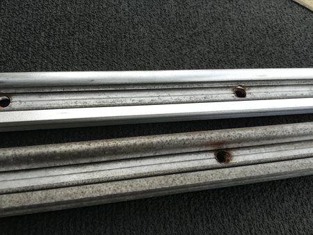

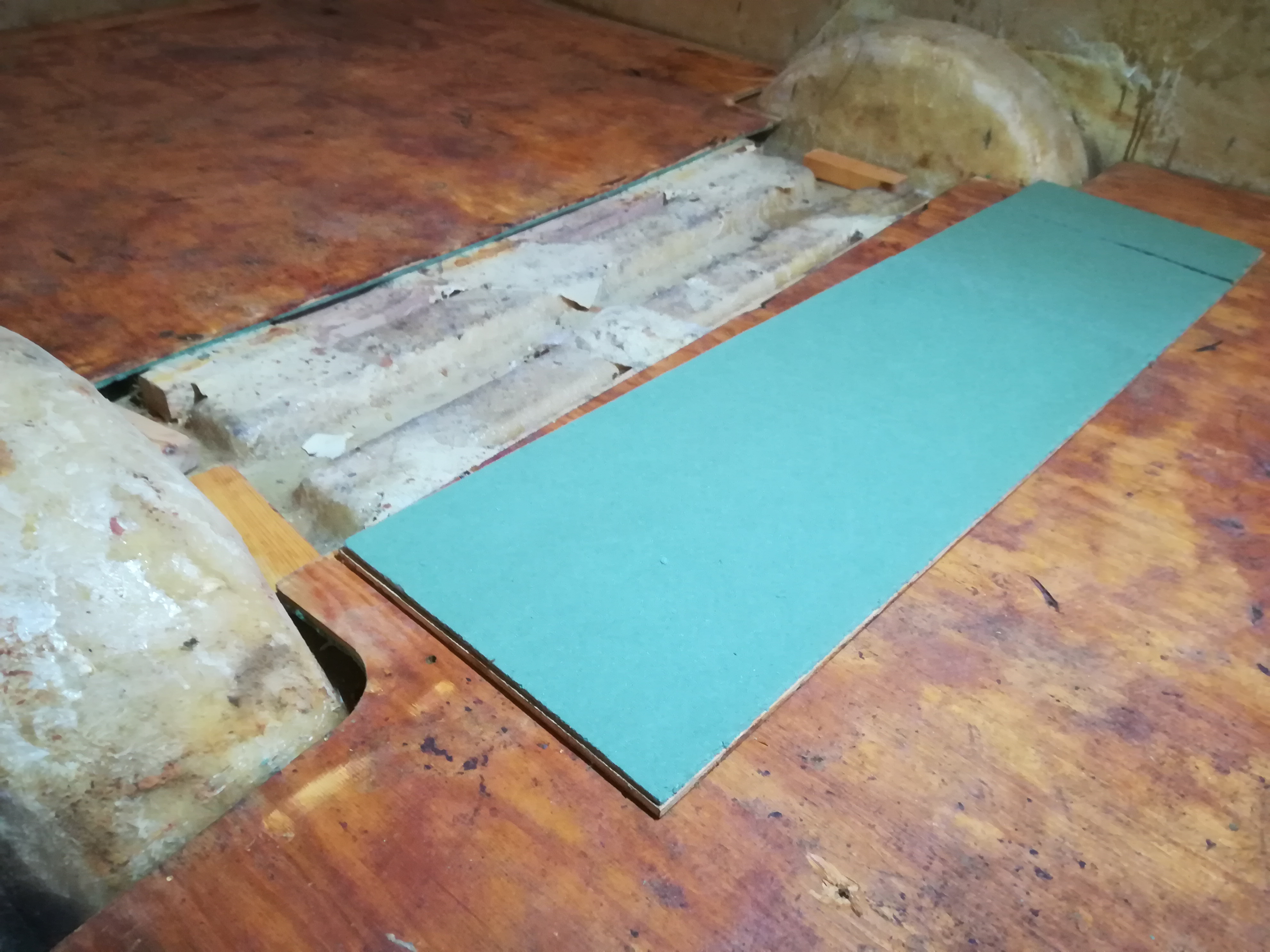

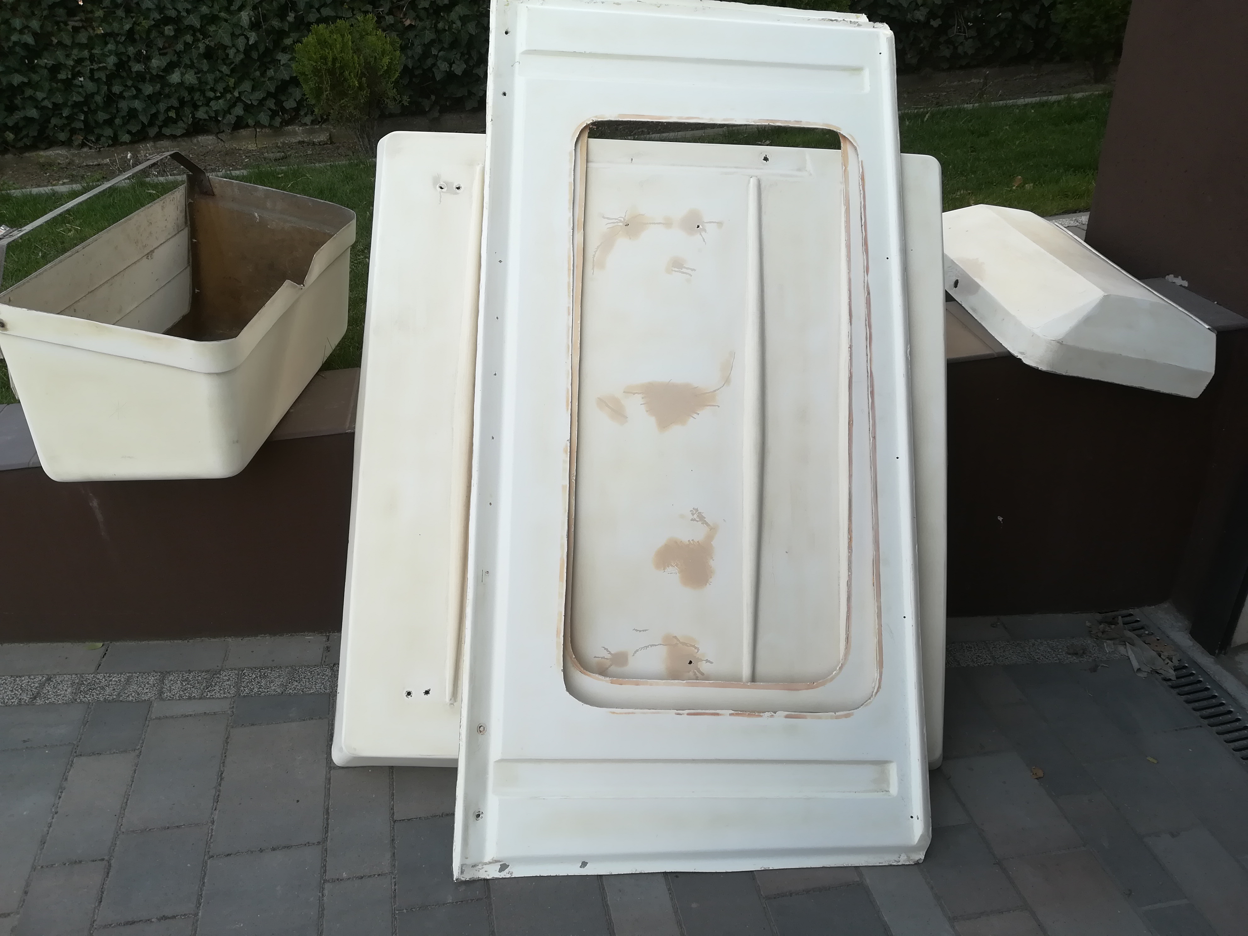

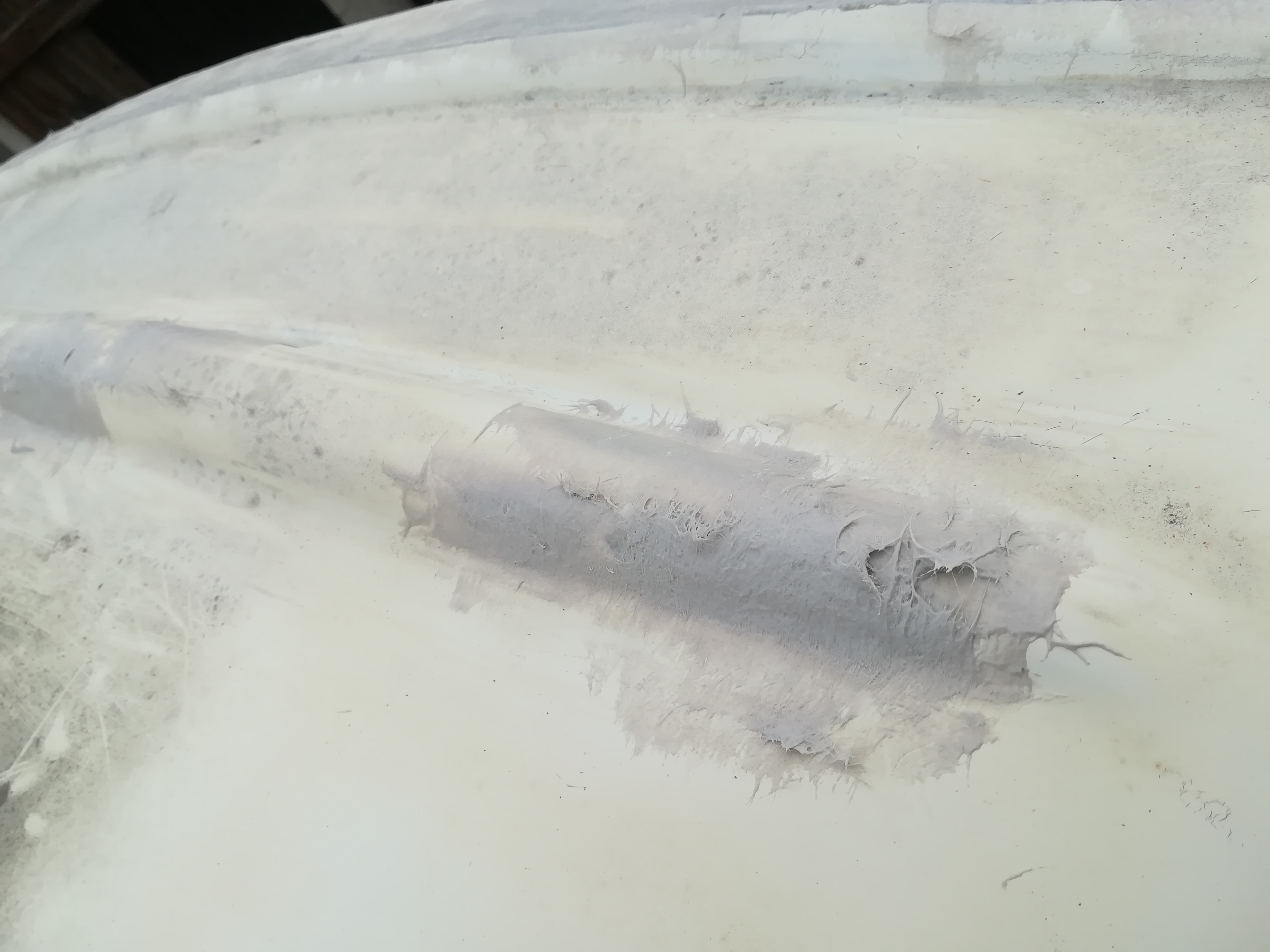

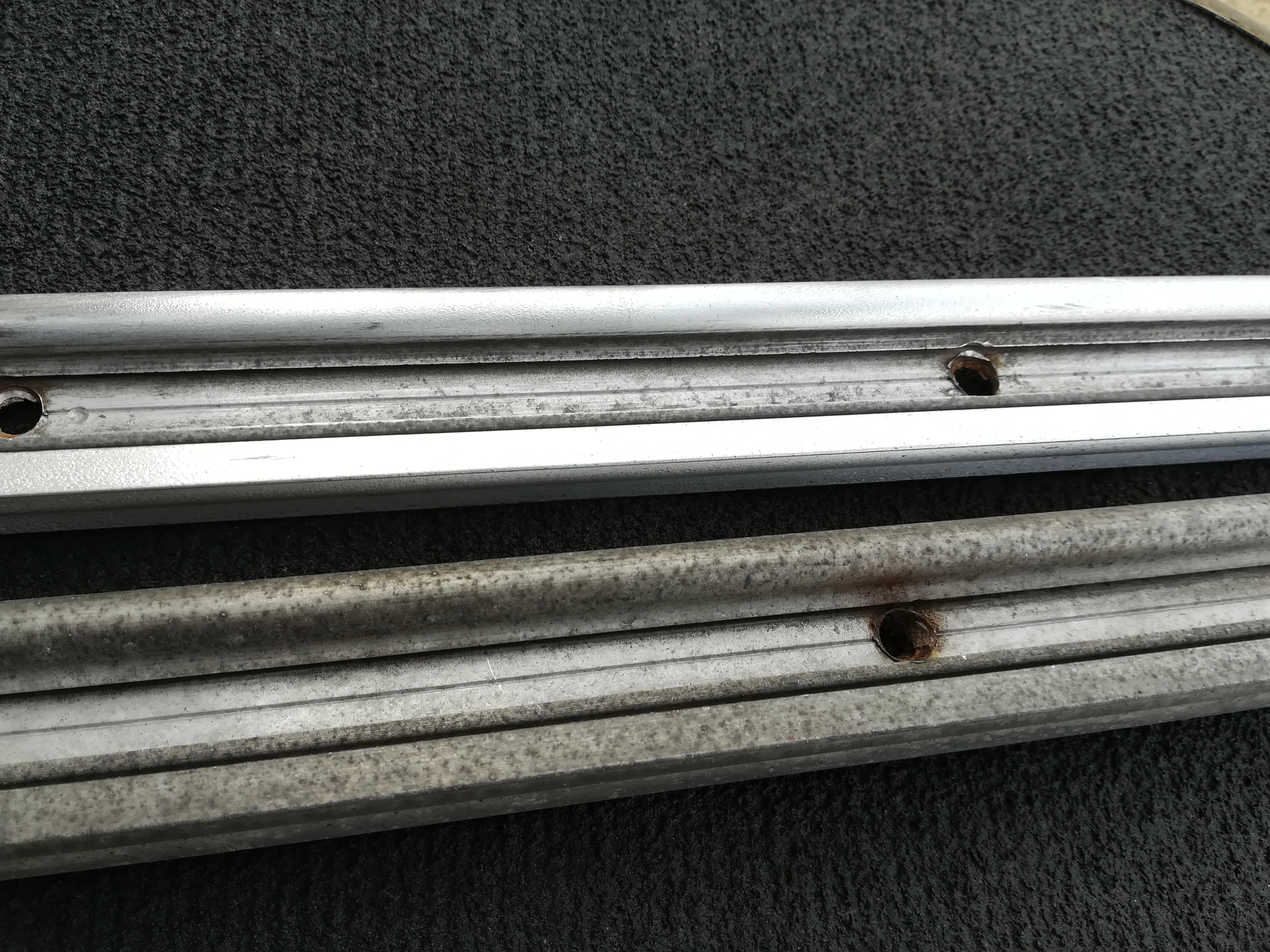

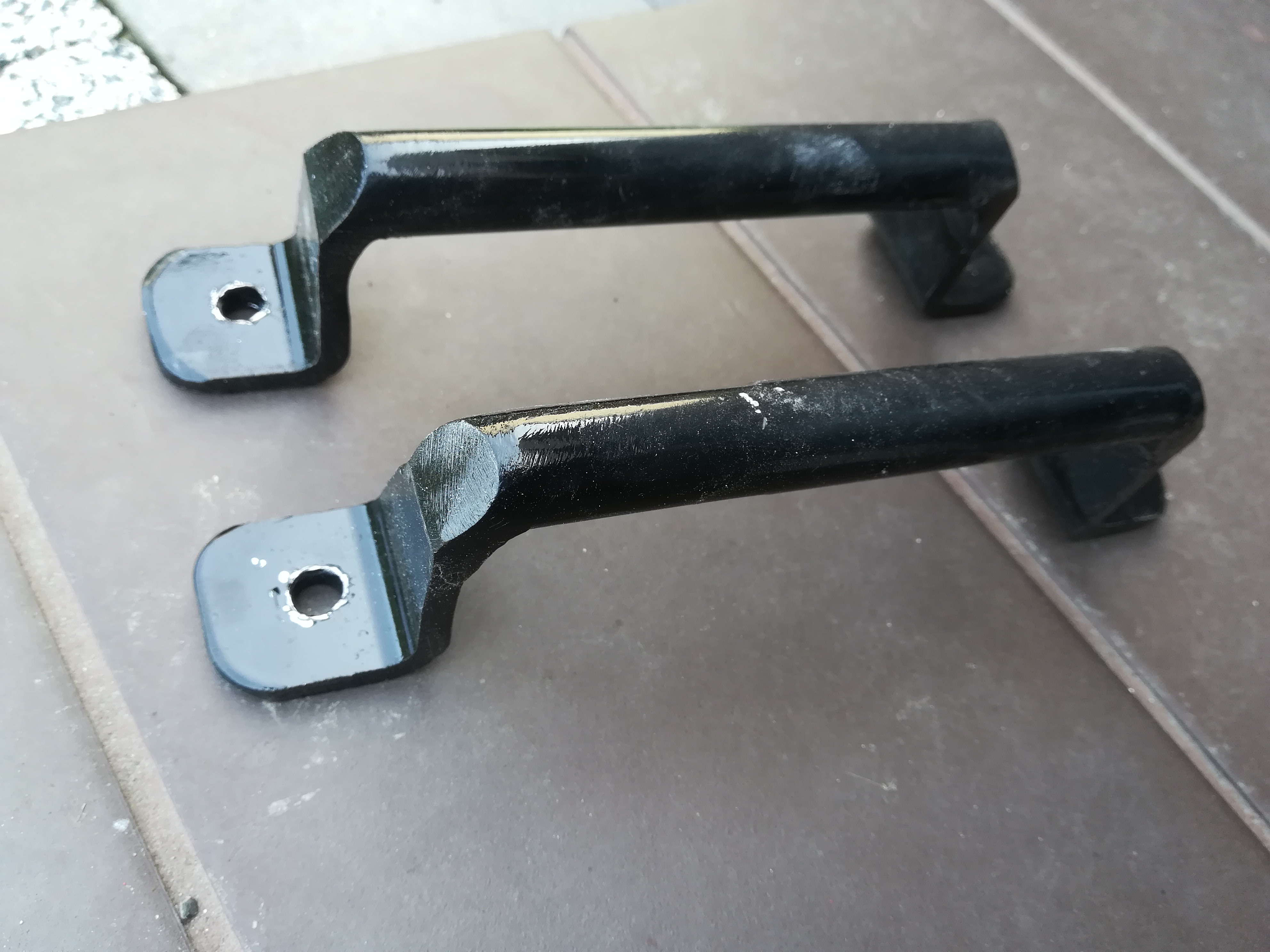

Wracam znów na chwilę opisać dalsze poczynania z n126e..
Kleiłem ramki okien tym DRAGONem do drewna i powiem że nie jestem zadowolony z tego kleju. Panele do ramek jak i boczne listwy przykleję już na MAMUTa,
Przygotowania do lakierowania myślałem że się nie skończą.. ale na szczęście za dwa dni buda idzie do lakiernika żeby prysnął poliuretanem
Najgorzej było pod listwami aluminiowymi zaszpachlować łączenia laminatu ale jakoś poszło..wykorzystałem 2x 600g szpachli z włóknem

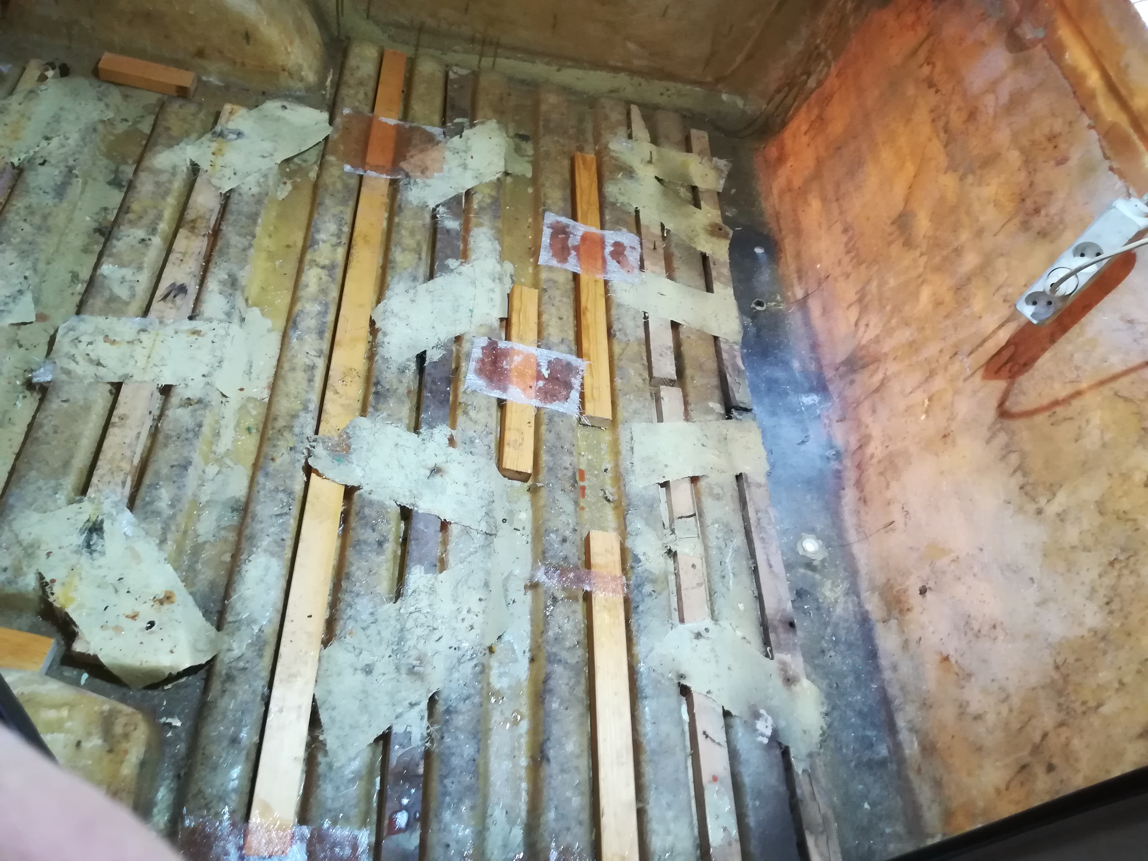

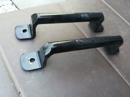

Pod podłogę dałem wcześniej wspomniane podkłady a w podłodze uzupełniłem kilka łat by sklejka sie usztywniła. od góry belki wzmocniłem żywicą poliestrową z matami z włókna. Wymienię też rączki manewrowe jak i rączki podnoszenia szyberdachu na już wcześniej przygotowane z aluminium. Listwy aluminiowe szlifowałem drucianką na wiertarce po czym trwało to o wiele krócej jak włókniną a efekt zadowalający - jak nowe szczotkowane aluminium. Z wnętrza uszczelek okiennych usunąłem pozostałości klejów i silikonów abym mógł je ponownie założyć. TO by było na tyle - reszta jak przyczepa wróci od lakiernika
