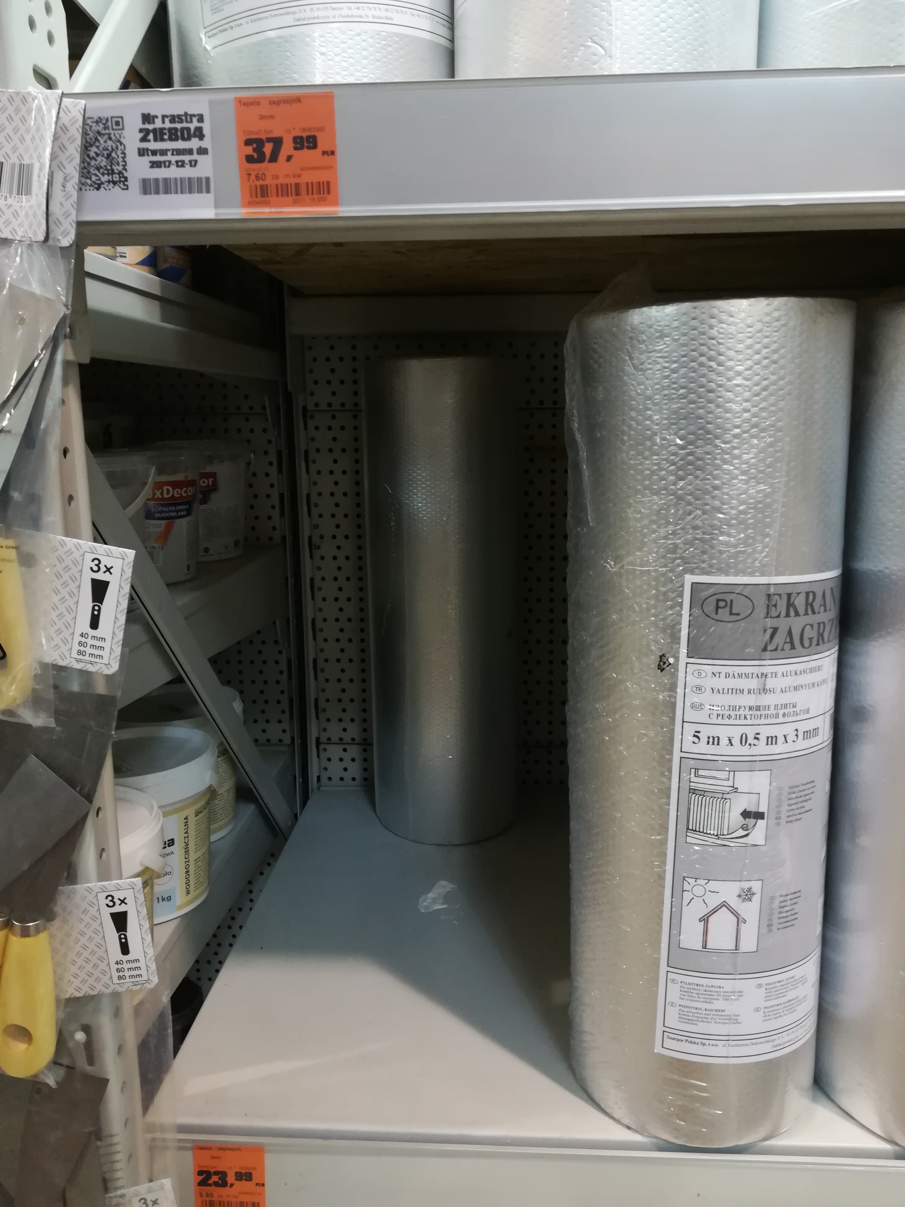

Założenie mam takie że na początek surowa "fabryka" na następne 30 lat bo nie zamierzam się rozstawiać z przyczepą chociaż w przyszłości założę może oś i zaczep z hamulcem. Chcę założyć w niedalekiej przyszłości solar a na razie wstawię aku i naładuje go w domu powinien starczyć na podstawowe użytkowanie na kilka dni. Ale... chcę zrobić wszystko "na przód" więc pod wykładziną chcę poprowadzić przewody do szyber do solara z tym że podpowiedzcie jakiego przekroju i ile żył potrzeba.
Dzisiaj zakupiłem ekran taki jak polecacie :) co ja bym zrobił bez FKN........kupiłem 20m2 może starczy...tak jak pisaliście dział z tapetami obok klei itp

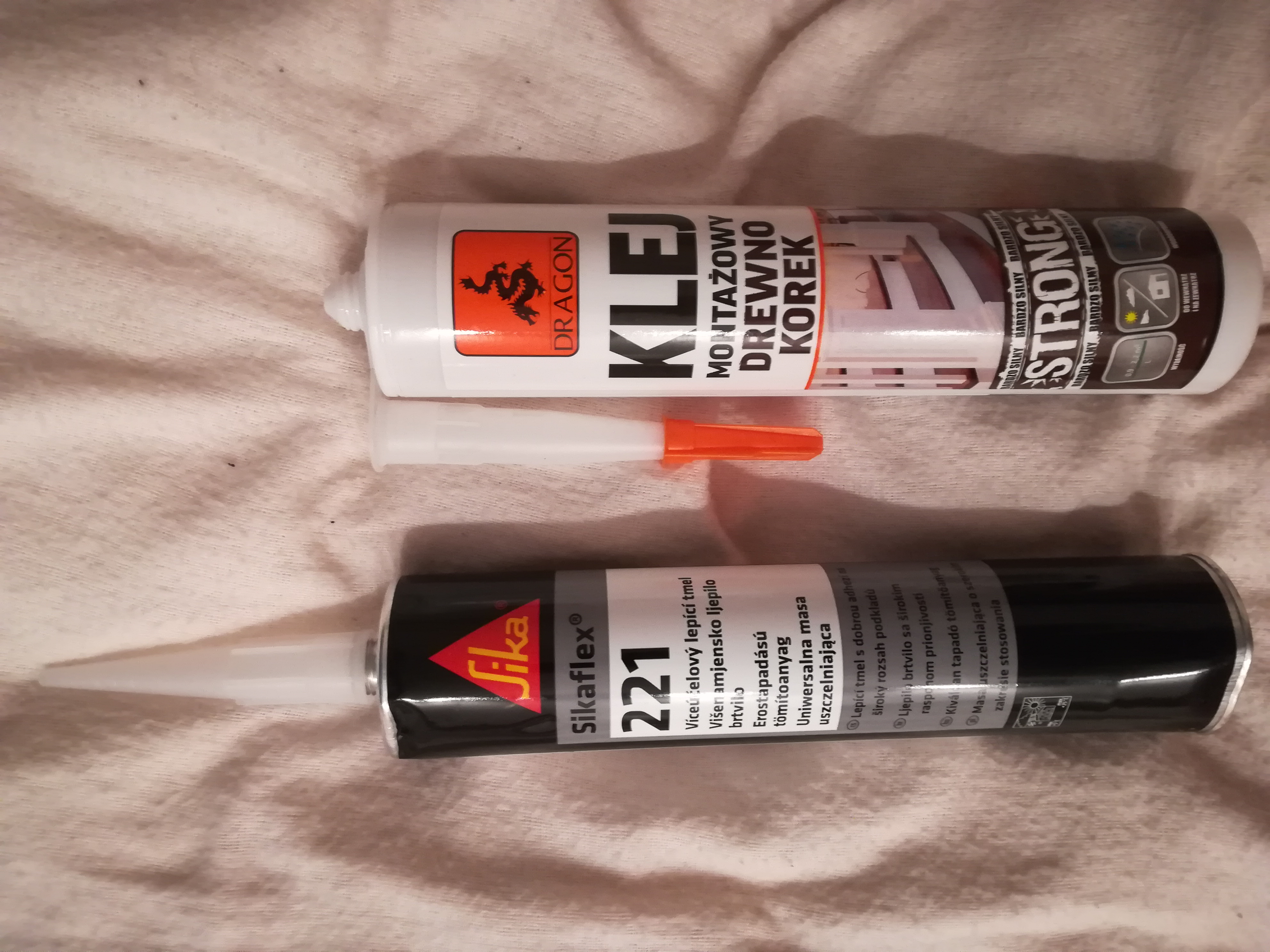

Dodatkowo kupiłem Dragona... nie wiedziałem którego ale ten wydawał mi się odpowiedni no i uszczelniacz pod uszczelki w komplecie na zdjęciu

pod podłogę daje podkłady panelowe takie zielone 5mm i chociaż to zapiekanka i na wysokość miejsca mało to jednak ocieplę podłogę - w wolne miejsca pod podłogą uzupełnię kilka łat drewnianych tylko nie wiem czy wkleić je na dragona czy na żywicę

Co do styropianu to widzę że jeszcze dorwałeś stary model ;ale jest dobry.
