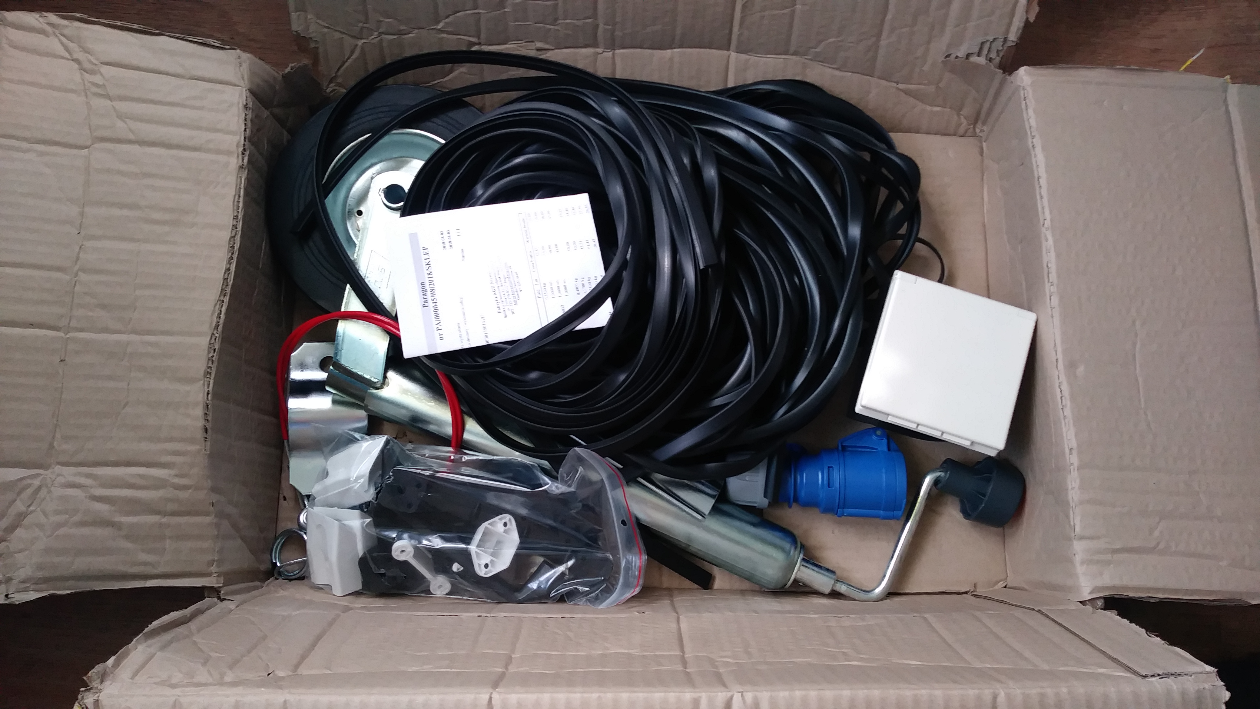

Postautor: oko » wtorek, 7 sie 2018, 15:06
Przyszły gadżety z Niewiadowa. 7 dni od złożenia zamówienia.

Postautor: naal » wtorek, 7 sie 2018, 15:10
Do klinów ozdobnych użyłem opalarki z rozsądnej odległości. Robi robotę i generalnie to były dla mnie najprzyjemniejsze kliny do wkładania.

Postautor: RAFALSKI » wtorek, 7 sie 2018, 15:21
Zgadza się, ja używałem opalarki w wersji light czyli podwędziłem żonie suszarkę do włosów i kliny montowało się całkiem fajnie. Chociaż białe w oknach otwieranych przy użyciu przyrządu też poszły gładko :)

Postautor: sookinsyn » wtorek, 7 sie 2018, 17:53
Przy tej temperaturze to chyba i suszarka zbędna... Zawiąż koniec do przedniej podpory, naciągaj klina i zobaczysz jak ślicznie wejdzie. Tylko nie obcinaj nadmiaru, daj mu się kilka dni ułożyć...

Postautor: Bobobip » wtorek, 7 sie 2018, 18:31
sookinsyn pisze:Przy tej temperaturze to chyba i suszarka zbędna... Zawiąż koniec do przedniej podpory, naciągaj klina i zobaczysz jak ślicznie wejdzie. Tylko nie obcinaj nadmiaru, daj mu się kilka dni ułożyć...
Ja tak w chłodny dzień próbowałam, po godzinie i 10cm włożone klina zrezygnowałam. A w taki dzień jak dziś Maćkowi zajęło założenie całości może 15min. Tak to jest jak człowiekowi wiedzy braknie :)

Postautor: oko » wtorek, 7 sie 2018, 18:38
Zanim będę zakładał te kliny, to się upały skończą :mrgreen: Wrzucę do michy z gorącą wodą i będzie. A jak nie, to suszara w dłoń. Najpierw szpachlowanie budy.
