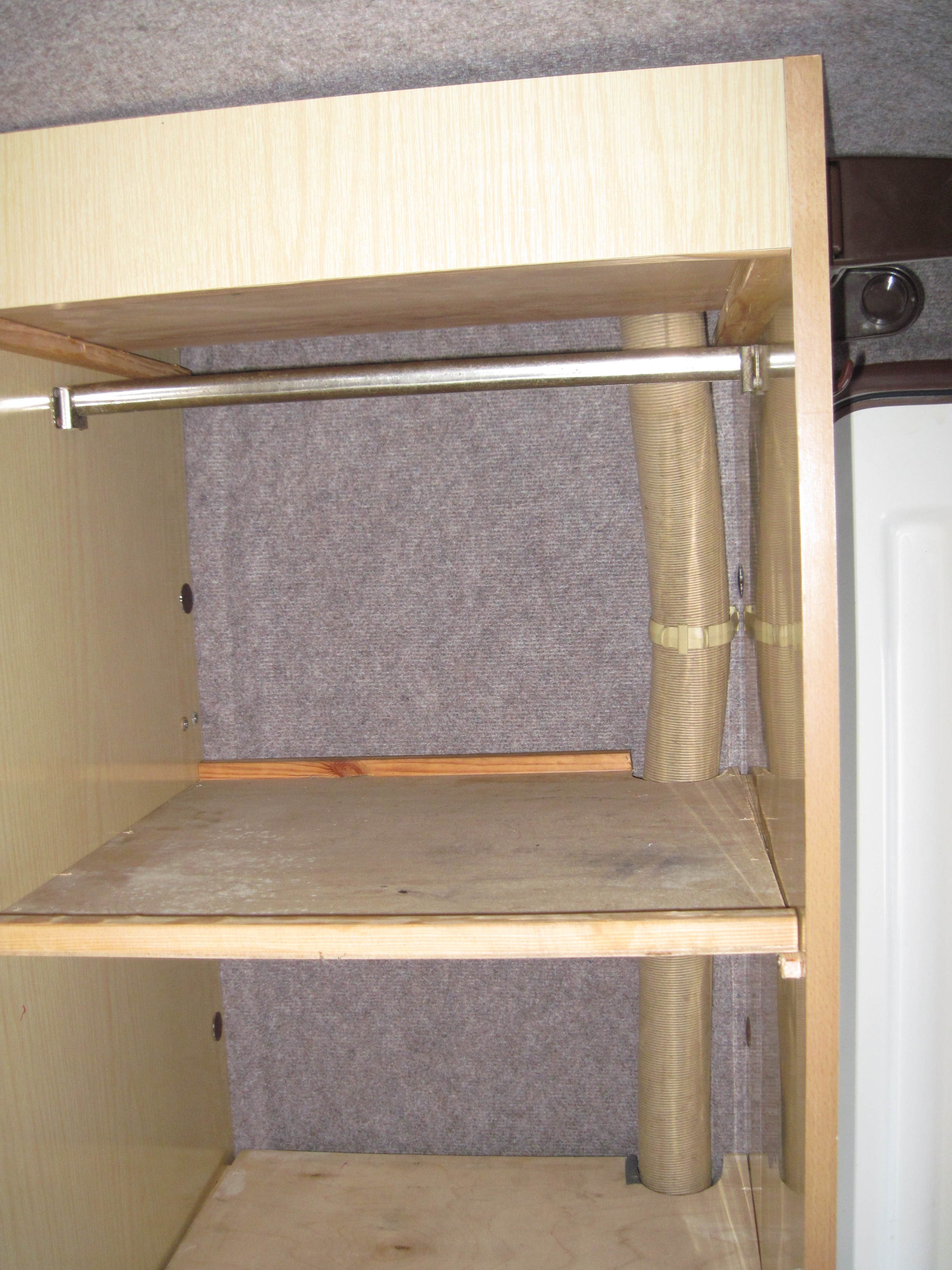

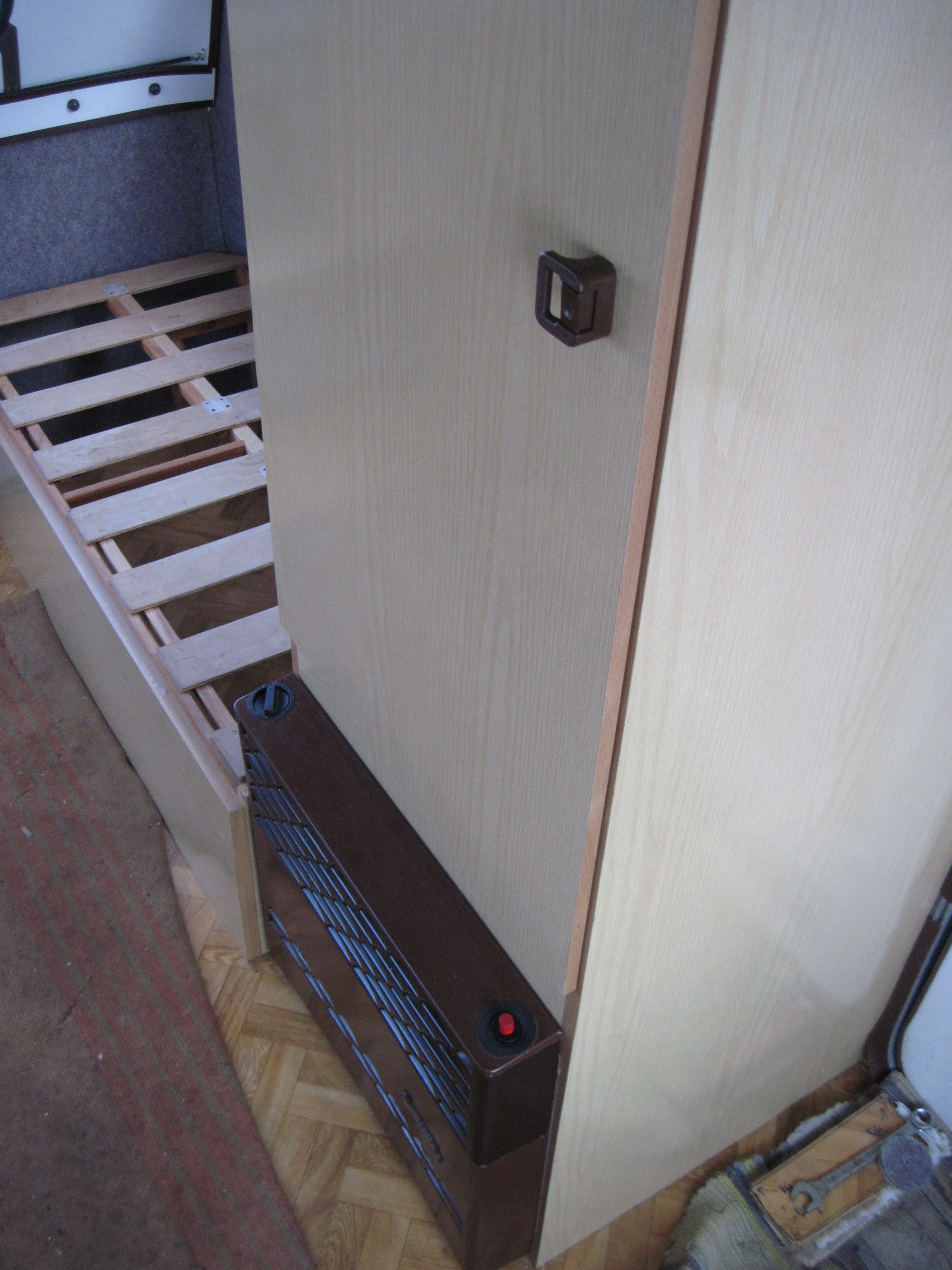

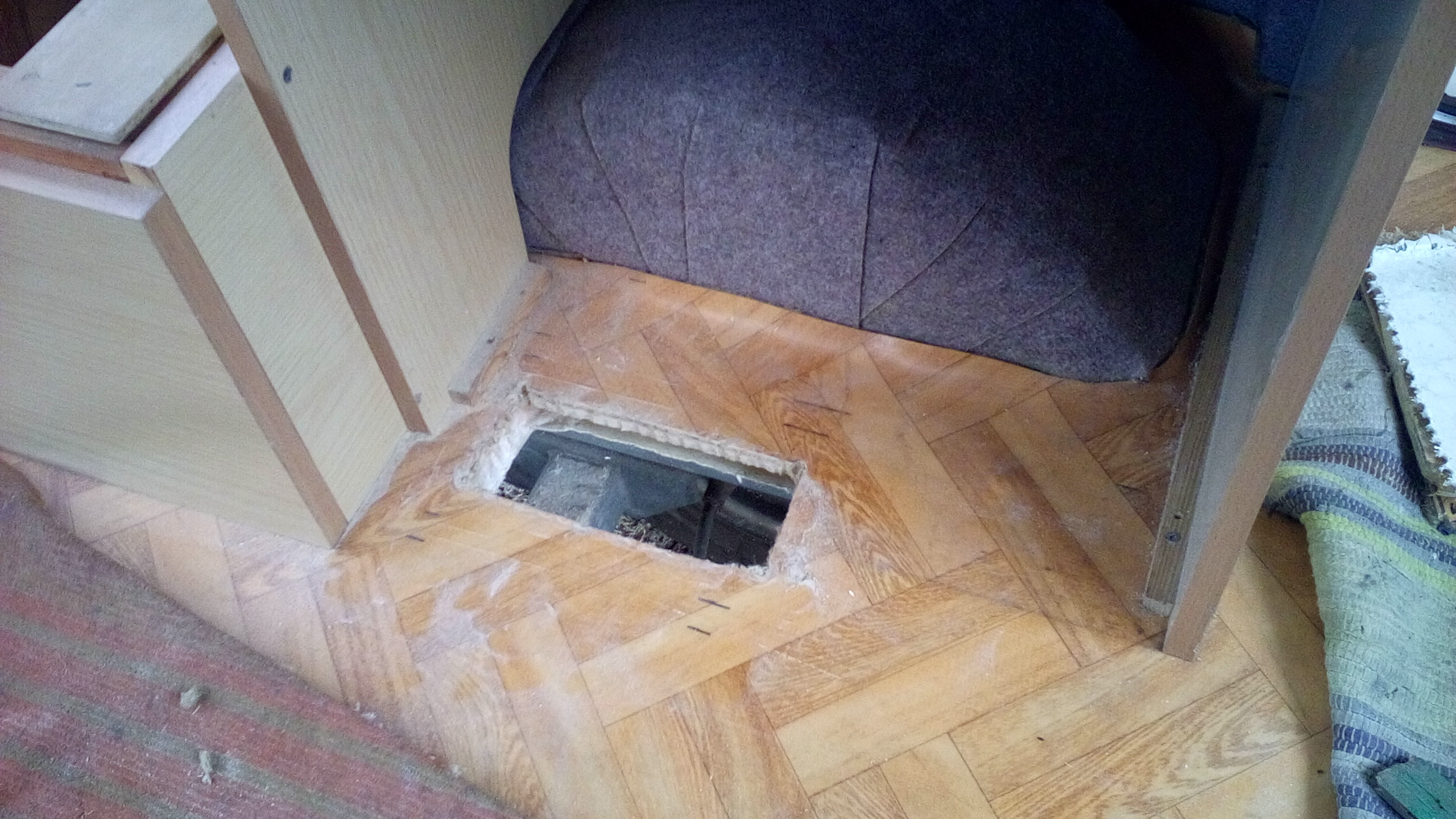

Prace idą dalej...
Dziura w podłodze zrobiona i nawet udało się wstrzelić tak, że otwór wyszedł tuż przy listwie podłogowej bez jej naruszenia.
Następnie trzeba było obrobić szczelinę pomiędzy płytą a laminatem, idealnie pasuje tam profil do konstruowania ścian gipsowych (ceownik 50mm).
Po przymocowaniu pieca do podłogi, przyszła pora na sprawdzenie czy będzie pasować obudowa, niestety nie zrobiłem zdjęć z montażu tylnej osłony pieca, ale osłona pasowała bez jakichkolwiek przeróbek, po prostu ją wstawiłem i przymocowałem do szafy wkrętami, pasowała idealnie jakby stąd była.
Kolejnym krokiem jaki trzeba było wykonać było wycięcie otwornicą fi61 dziury w dachu na kominek i w półkach szafy na rurę kominową
No i próba odpalenia, która wypadła pomyślnie, piec odpala "od strzała"
Na zewnątrz jedyne oznaki odpalonego pieca to para w pierwszych minutach grzania

Re: Była N132t, jest N126e, czas na remont N126N
Witam super robota ja musze zrobic tez otwór w podlodze ale nie wiem jak go wymierzyc. Jak wymierzyłeś gdzie ciąć?
- ruciak76
- Posty: 1703
czubinski81 pisze:Witam super robota ja musze zrobic tez otwór w podlodze ale nie wiem jak go wymierzyc. Jak wymierzyłeś gdzie ciąć?
Najpierw prowizorycznie zamontowałem osłonę tylną w szafie, następnie spiąłem ją z przednią obudową i zmierzyłem jaka jest odległość pomiędzy nimi, podzieliłem ten wymiar na pół i to dało mi środek pieca w tej płaszczyźnie (tutaj u siebie jeszcze piec przesunąłem około 1- 1,5cm w kierunku wnętrza by w przyszłości można było za piecem zamontować jeszcze grzałkę elektryczną) Natomiast jeśli chodzi o drugą płaszczyznę to po prostu położyłem piec na boku na podłodze, symetrycznie względem bocznych ścian szafy i zaznaczyłem jaki otwór muszę wyciąć z lekkim zapasem około 1cm by można było luźno go wstawić w ten otwór.
