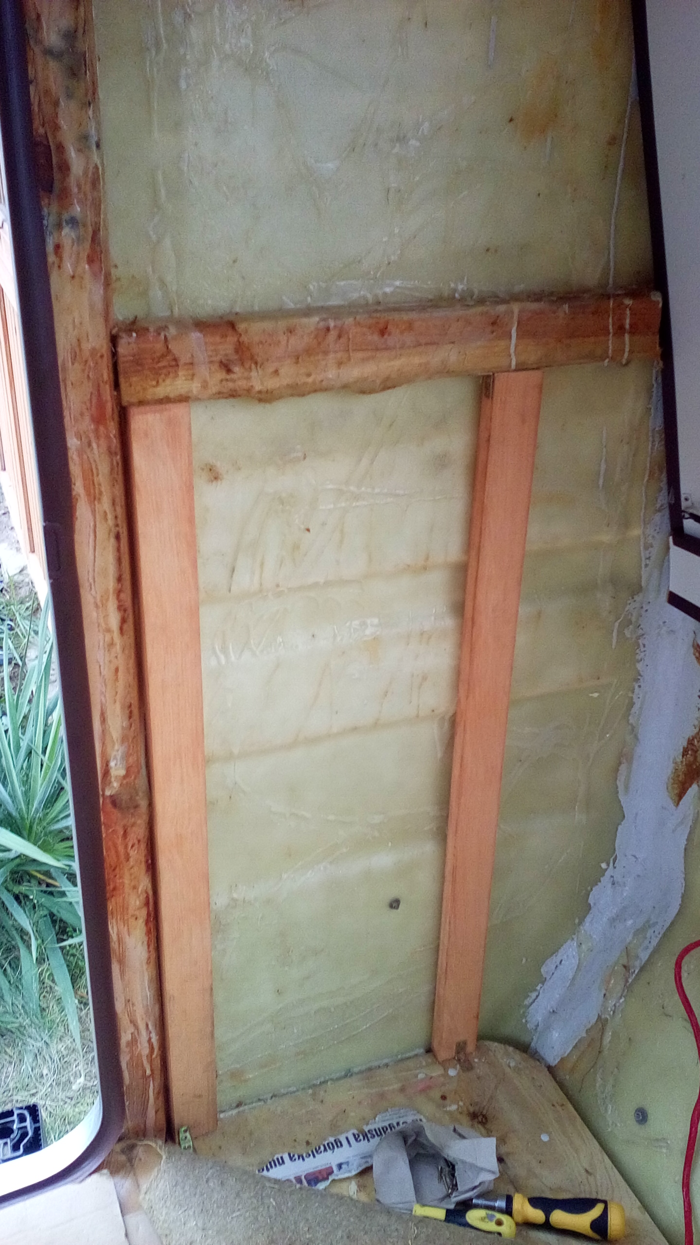

Fiacior75 pisze:Kondziu może jak masz już tyle rozebranego to odkręć podłogę i wyłóż wszystkie szczeliny styropianem na to połóż ekran za grzejnikowy i spowrotem przykręć podłogę. U mnie super sie to sprawdziło a spaliśmy już w niskich temperaturach.
Po dokładnych oględzinach stwierdziłem że podłoga jest w bardzo dobrym stanie i jednak płyty podłogowej nie ruszam, szkoda mi jej odrywać bo jest laminowana do boków przyczepy, a to zwiększa trochę sztywność całej konstrukcji. Zapewne dam jakieś ocieplenie pod wykładzinę podłogową, a jak się kiedyś okaże że to za mało wykleję ją od spodu jakimś ociepleniem (wiem że to się też sprawdza).
Wczoraj została zamówiona pianka-ekran (polecana przez stachu_gda) oraz sprawdzony przeze mnie już na zapiekance Bonaterm AS, przyczepa oczyszczona z kleju i tapicerki.
W dniu wczorajszym zacząłem wypełniać wręgi w dachu moją sprawdzoną na zapiekance metodą, a więc podstemplowany panel podłogowy z nawierconymi otworami, pod dach przyczepy z wkładką papierową pomiędzy dachem a panelem. Pomiędzy papier a dach, przez otwory w panelu wstrzykiwana zostaje pianka, panel przy stemplowaniu wygina się do krzywizny dachu i pianka po demontażu panela i oderwaniu papieru może pozostać bez dalszej obróbki.
Dziś pod deski zalaminowane w ścianach, służące do montażu hamaka wstawiłem wzmocnienia do podłogi by na górnym poziomie łóżka mogła spokojnie spać dorosła osoba nie obciążając laminatu (tzn bocznej ściany), teraz pozostanie tylko wyklejenie pianką-ekranem i przykrycie wszystkiego tapicerką.

Re: Była N132t, jest N126e, czas na remont N126N
Na jakiej wysokości zalaminowania jest ta belka od haka ?
Graba? Może innym razem... Tommy Przytulas
- ruciak76
- Posty: 1714
Do jej dolnej krawędzi jest 86 cm od podłogi.
Ja w moim remoncie podnioslem górne łóżko 10 cm wyżej. Też wstawialem podpory pionowe. Dodatkowo pionowe podpory laminowalem do ściany. ŚCIANA nabiera większej sztywnosci. Żadne kleje się nie sprawdziły w takim przypadku. Pozostawienie jedynie punktu podparcia na podłodze nie sprawdza się.
- ruciak76
- Posty: 1714
sMAJSTER pisze:Ja w moim remoncie podnioslem górne łóżko 10 cm wyżej. Też wstawialem podpory pionowe. Dodatkowo pionowe podpory laminowalem do ściany. ŚCIANA nabiera większej sztywnosci. Żadne kleje się nie sprawdziły w takim przypadku. Pozostawienie jedynie punktu podparcia na podłodze nie sprawdza się.
Dzięki za radę,
przeszło mi też przez myśl żeby je laminować do ściany i chyba tak zrobię, a co do łóżka, to u mnie będzie ono na nieoryginalnych uchwytach bo ciężko je dostać, a patent który planuję zastosować podnosi łóżko w stosunku do oryginalnych uchwytów o jakieś 8 cm, ale to wszystko "wyjdzie w praniu" jak wstawi się dolne i górne meble bo miejsca jest faktycznie mało.

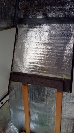

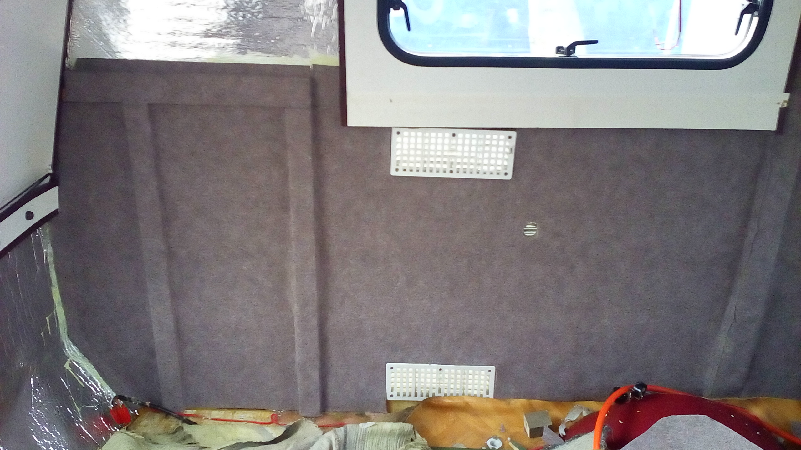

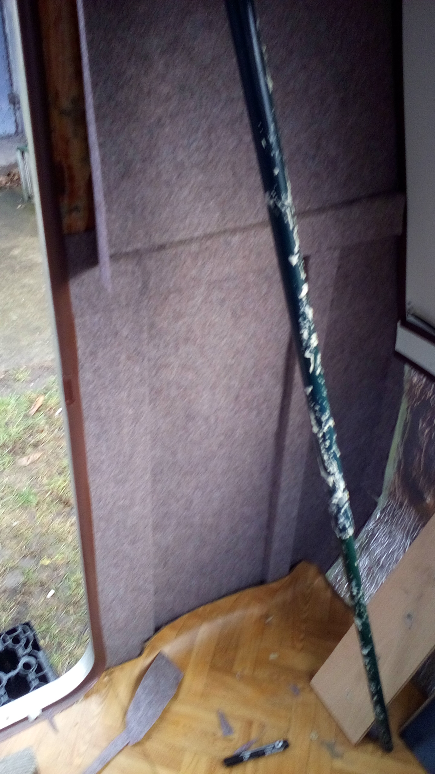

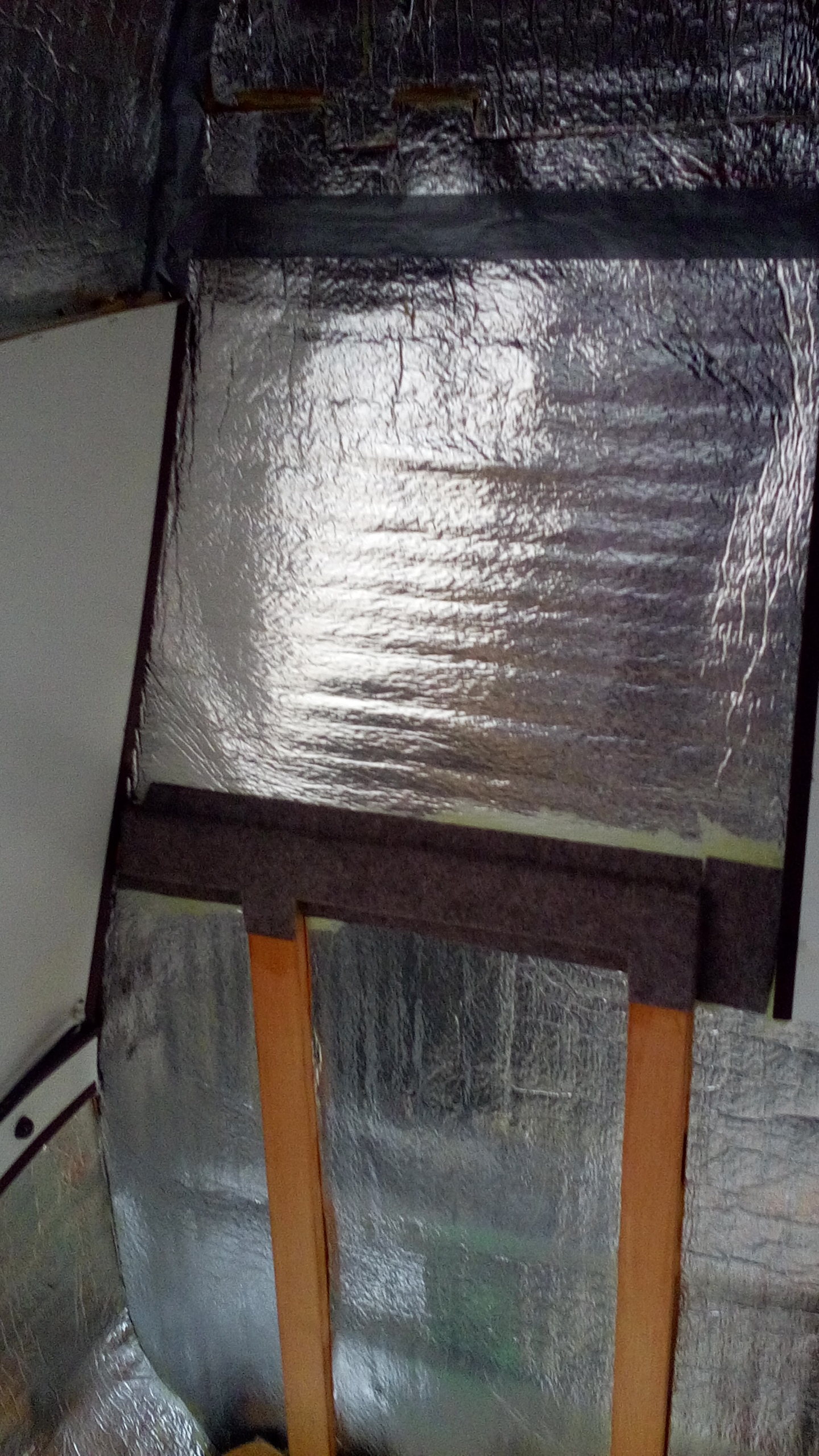

Wolny weekend i prace ruszyły do przodu...
Na wszystkich ścianach i suficie przyczepy, przyklejony został ekran za grzejnikowy (folia metalizowana zalaminowana z pianką 5 mm). Wcześniej wszystkie wgłębienia w ścianach zostały wyrównane poprzez przyklejenie w nie pianki do ociepleń zasobników wody i rur centralnego ogrzewania.
W dniu dzisiejszym zaczęła się zabawa z tapicerką, zdecydowaliśmy się w końcu na zwykłą remontówkę lecz w troszkę jaśniejszym odcieniu od tej co stosowaliśmy wcześniej do zapiekanki.
Na koniec fotki, niestety z telefonu więc szału nie ma
