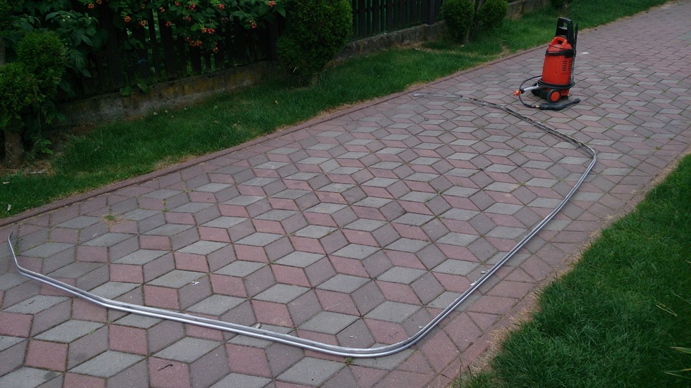

Robota leci dalej do przodu.
Udało się już wymienić okno na nowo osadzić zawias, uszczelkę, pokusiłem się jeszcze o wymianę listwy która przytrzymuje zawias od wewnątrz. Oczywiście mimo mierzenia, przymierzania, liczenia jak zawsze coś idzie nie po naszej myśli. I po skręceniu wszystkiego pod jeden zaczep musiałem zrobić małą podkładkę bo był zdecydowanie za nisko.
Dzisiaj zabrałem się za zdjęcie listwy przedsionka i powiem Wam,że poszło całkiem gładko, część wkrętów udało się o dziwo wykręcić no a część niestety poszła pod wiertarkę.
Po odczyszczeniu wszystkiego i wywaleniu części starych gniazd, zastanawiam się nad tym czy szpachlować resztę czy wypełnić sikafleksem razem z tą przestrzenią na łączeniu laminatu.
Na wszystko i tak pójdzie taśma butylowa a listwa będzie przykręcona śrubami które będą przewiercone na wylot i od sporu podkładka i nakrętka a na to albo laminowanie żywicą albo też jakiś uszczelniacz.
