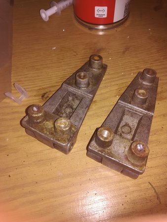

Podczas rozbiórki Wieloryba nie udało się wykręcić śrub z aluminiumowych
zawiasów drzwi. Gdzieś w sieci na jakiejś stronie dla fanatyków vintage marki motocykli znalazłem info jak wykręcić śrubę z amelinium. Stal w kontakcie z aluminium utlenia się i nie koroduje. Powstaje coś innego - nie pamiętam jak to się nazywa, ale to nie korozja. Kazali zalać śrubę naftą świetlną. Nafta ma w sobie coś co robi kung fu temu czemuś na styku stali i amelinium. Zawiasy i tak do wymiany więc co szkodzi spróbować.
I tak...
Obiekt:
Śruby zostały zapuszczone naftą. Wg przepisu motoryniarzy pozostawić tak na 48h. Po 24h zapuściłem ponownie. Wydaje mi się, że właściwszym było by zanurzenie całości w nafcie celem ciągłego penetrowania...
Po 48h śruby o dziwo puściły. Opornie, ale poddały się. Chociaż dwie postanowiły na zawsze pozostać...
- dwie skrajne w części montowanej do skorupy ukręciły się
Wnioski:
Podsumowując dwudniowy eksperyment stwierdzam, że działa. Właściwszym będzie zanurzenie całego elementu w nafcie. Po wykręceniu śruby gwint w dolnej części był suchy, niespenetrowany przez naftę. Pozostaje tylko jakoś pozbyć się ukręconych śrub i ponowny montaż aluminiumowych zawiasów lub wymiana na nowe.
