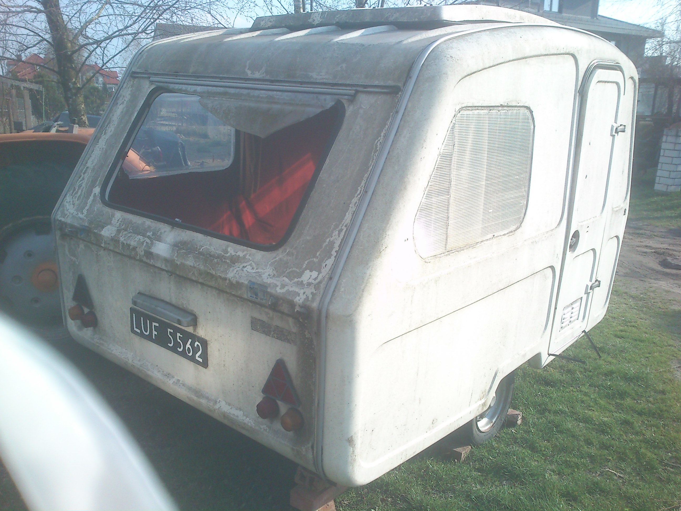

Da się wkleić i na przednią i tylną szybę pleksę ale wtedy będzie mało wentylacji w budzie i w upalne dni będzie masakra. Kolega naal wklejał pleksę zamiast otwieranego okna. Foto poniżej.
Wątek remontowy kolegi naal

No ale cena szokuje tych szyb ;/ No ten kolega to tak średnio ładnie to wstawił :D Rama jak z obrazu :D

reflexes pisze:Da się wkleić i na przednią i tylną szybę pleksę ale wtedy będzie mało wentylacji w budzie i w upalne dni będzie masakra. Kolega naal wklejał pleksę zamiast otwieranego okna. Foto poniżej
czy można prosić kolegów o niewstawianie przykładów fekalioplastki w moim poważnym wątku o szybach :oops:
bo nie popieram rzeźby w g00wnie przy całkiem niewysokich cenach szyb do naszych kurników :roll:
jak ktoś chce wstawiać pleksę to niech wstawia i siedzi cicho a nie propaguje bylejakość i tandetę na forum

Przykro mi bardzo ale nie mogę ci tego obiecać. Zgłoś post do moderacji. Może ktoś uzna Twoje argumenty za sensowne i post usunie. Przyzwyczailiśmy się, że Ty niczego nie popierasz (cały czas się zastanawiam po co Ty na to forum zaglądasz skoro i tak większość tego co tu pokazujemy traktujesz jak niczego nie warte goowno) i wszystko jest dla Ciebie tanie ale kolega Szklanka wyraźnie wyraził swoje zdanie na temat cen szyb i poprosił o tańsze rozwiązanie, które mu wskazałem, a że odbyło się to w założonym przez Ciebie temacie - trudno, musisz z tym jakoś żyć. :lol:
