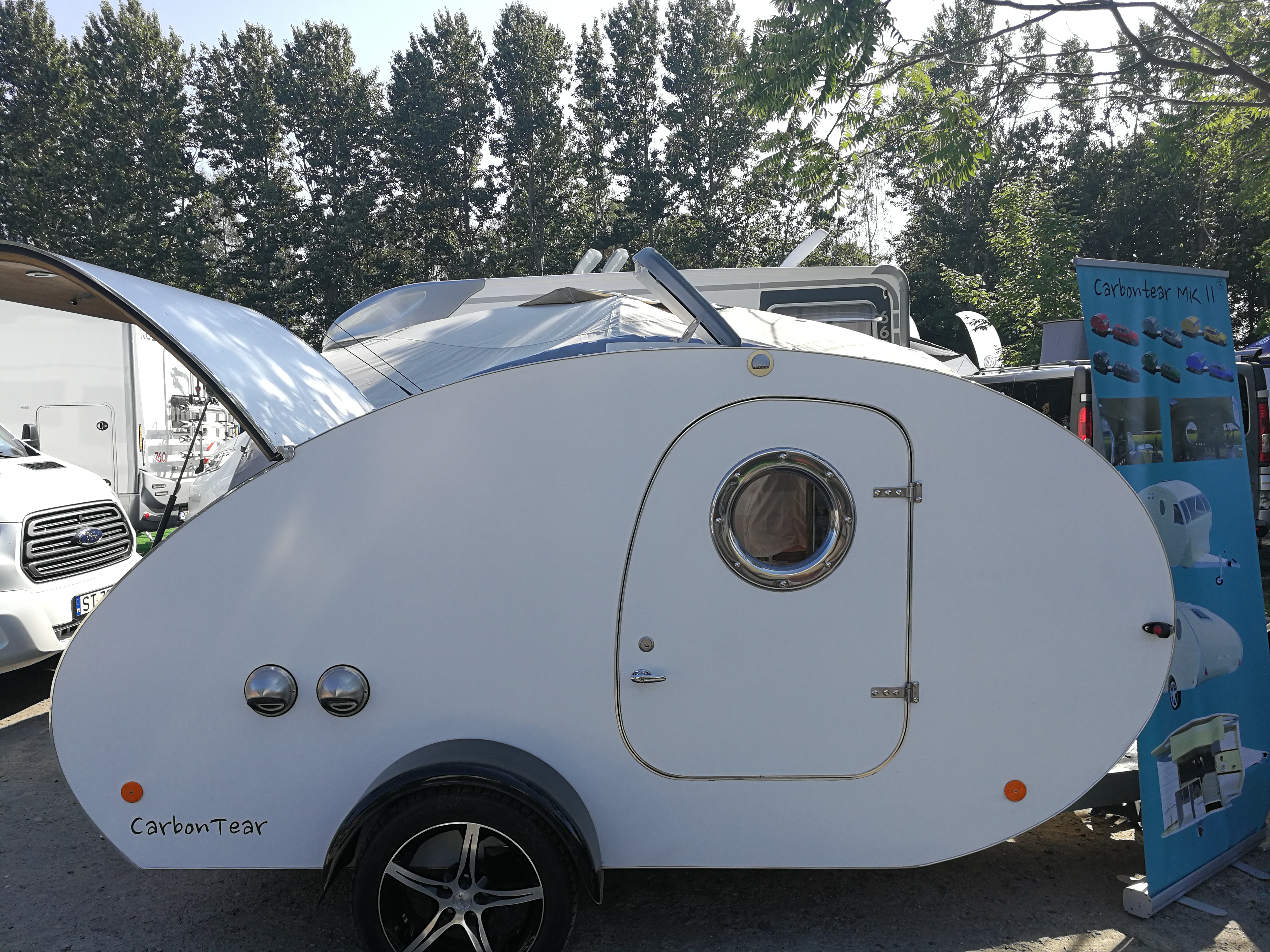

Pozytywnie odebrałem pana który zajmuje się produkcją teardropów, można było pooglądać z bliska przyczepkę. Wygląda to całkiem fajnie, nie jest to żadne druciarstwo, trzymam kciuki aby się interes dobrze kręcił.

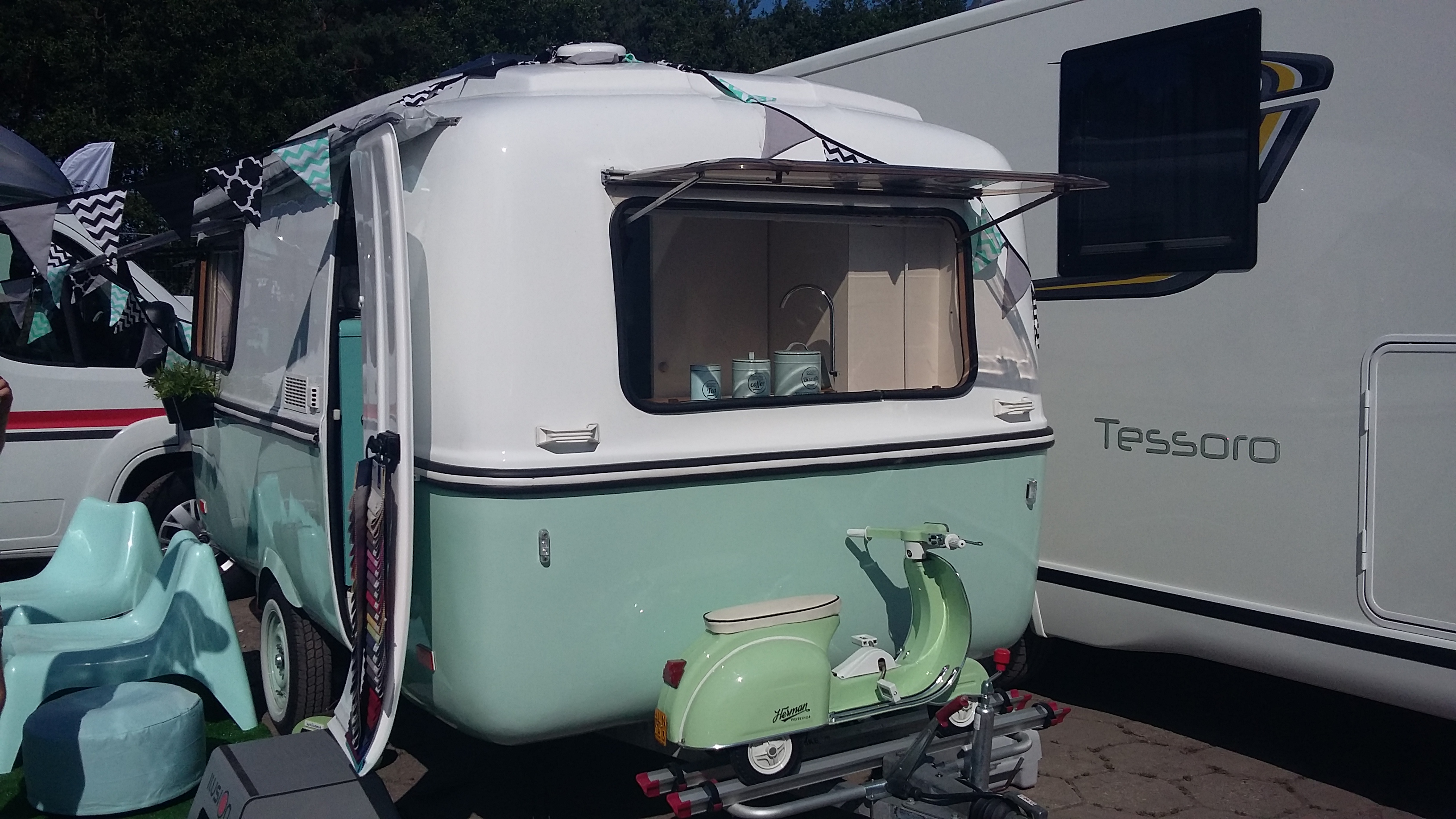

Bardzo pozytywnie odebrałem oględziny odrestaurowanej przyczepy Lander Graziella 400. Ekipa remontująca ma swoją stronę, którą linkuję: [url]retrocamp.pl[/url]. Fajnie to wygląda, Lander to laminat podobnie jak np. Biod. To co mnie najbardziej interesowało to konstrukcja ścian, i tu jak się okazało, pani z ekipy Retrocamp posiadała do pokazania kawałek ściany wyciętej pod jakiś otwór. Ściana w tych przyczepach ma inną strukturę niż w Niewiadówce. Na zewnątrz jest laminat, ale bardzo cieniutki (dlatego też pewnie te przyczepy nie są jakoś potwornie ciężkie). Następnie jest warstwa pianki - nie wiem jakiej grubości, na oko patrząc 4-5cm, i od wewnątrz tapeta wodoodporna. Co ciekawe, ta pianka jest sztywna (nie jest to jakaś gąbka, tylko coś sztywnego i całkowicie twardego). Wygląda na to, że nośność nie jest więc uzyskana tylko poprzez skorupę laminatową, ale współpracującą z tą powłoką piankę, która przy okazji stanowi grubą warstwę izolacyjną. Przyczepa prawie 40-letnia, ale stan tej pianki był idealny, więc zdaje się że jest to rozwiązanie skuteczne i długowieczne. Tapeta od wewnątrz jednocześnie zabezpiecza przed nasiąkaniem wilgocią.

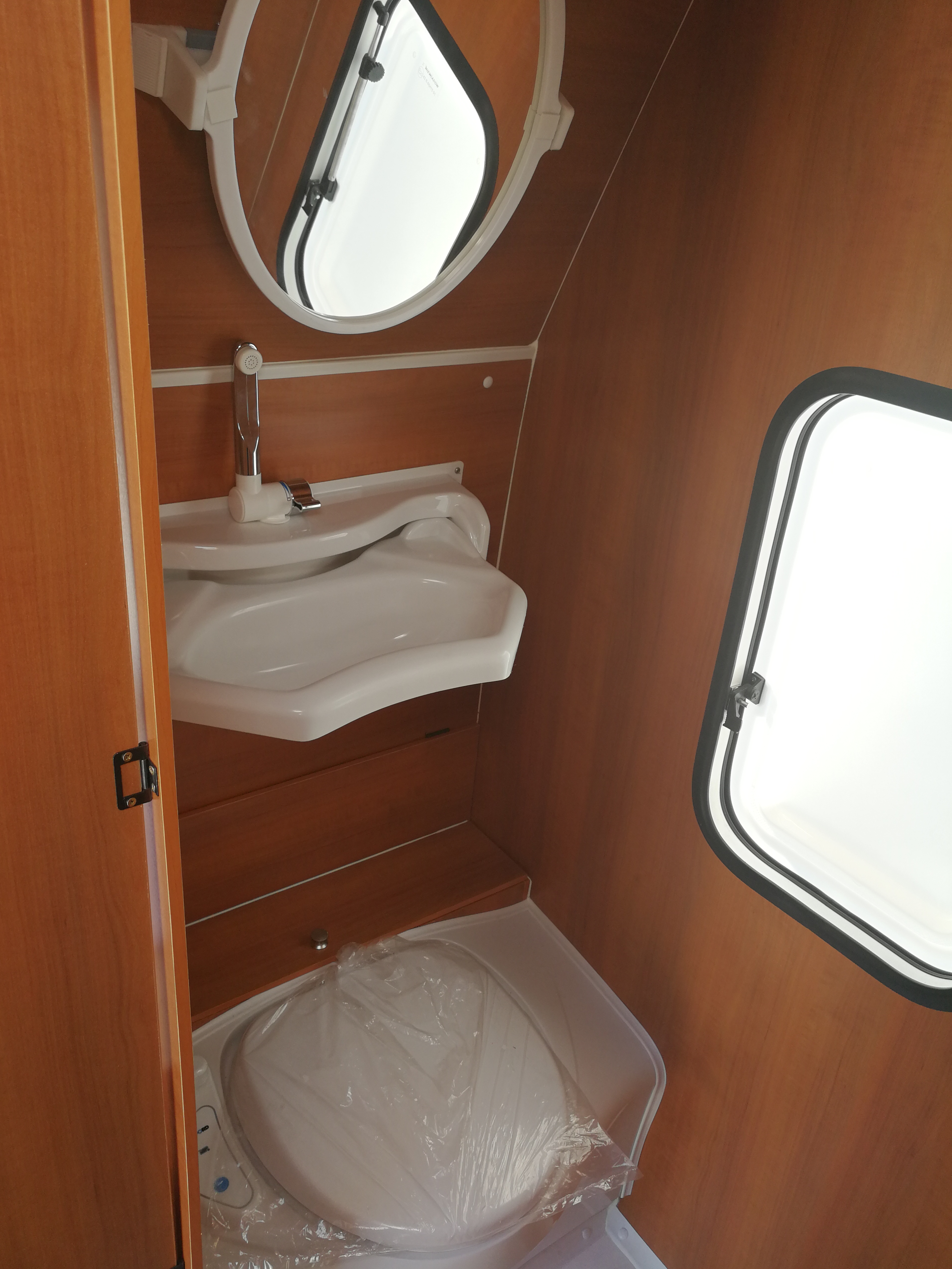

- Nie rozumiem, czemu się w N126NT nie szarpnęli na jakiś wodoodporny materiał wykończeniowy łazienki. Nie wierzę że ta płyta której użyli będzie wieczna przy kontakcie z wodą.

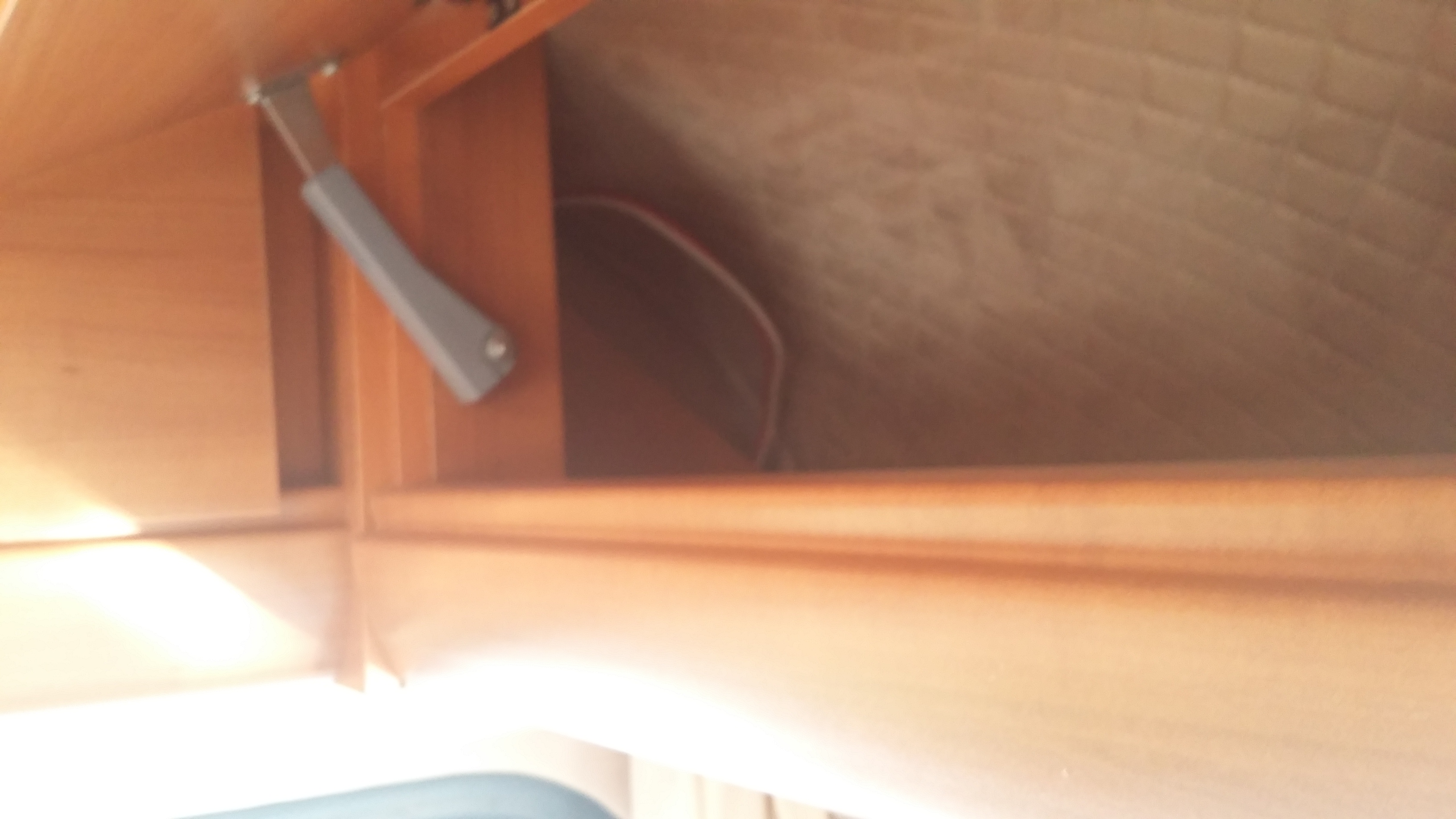

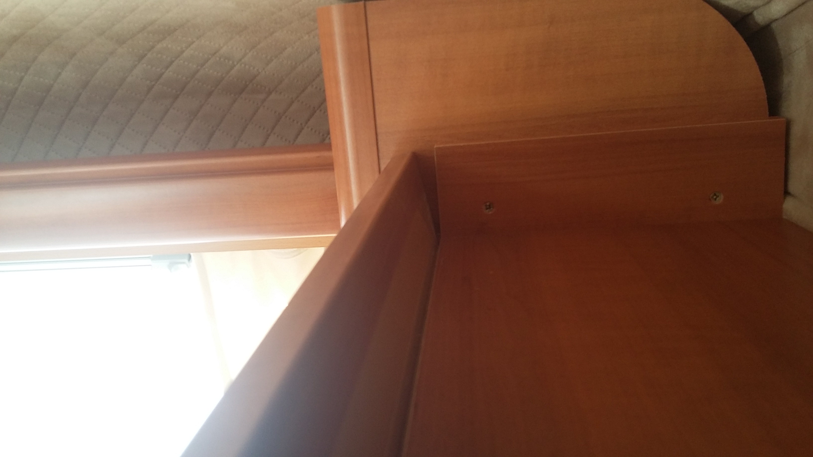

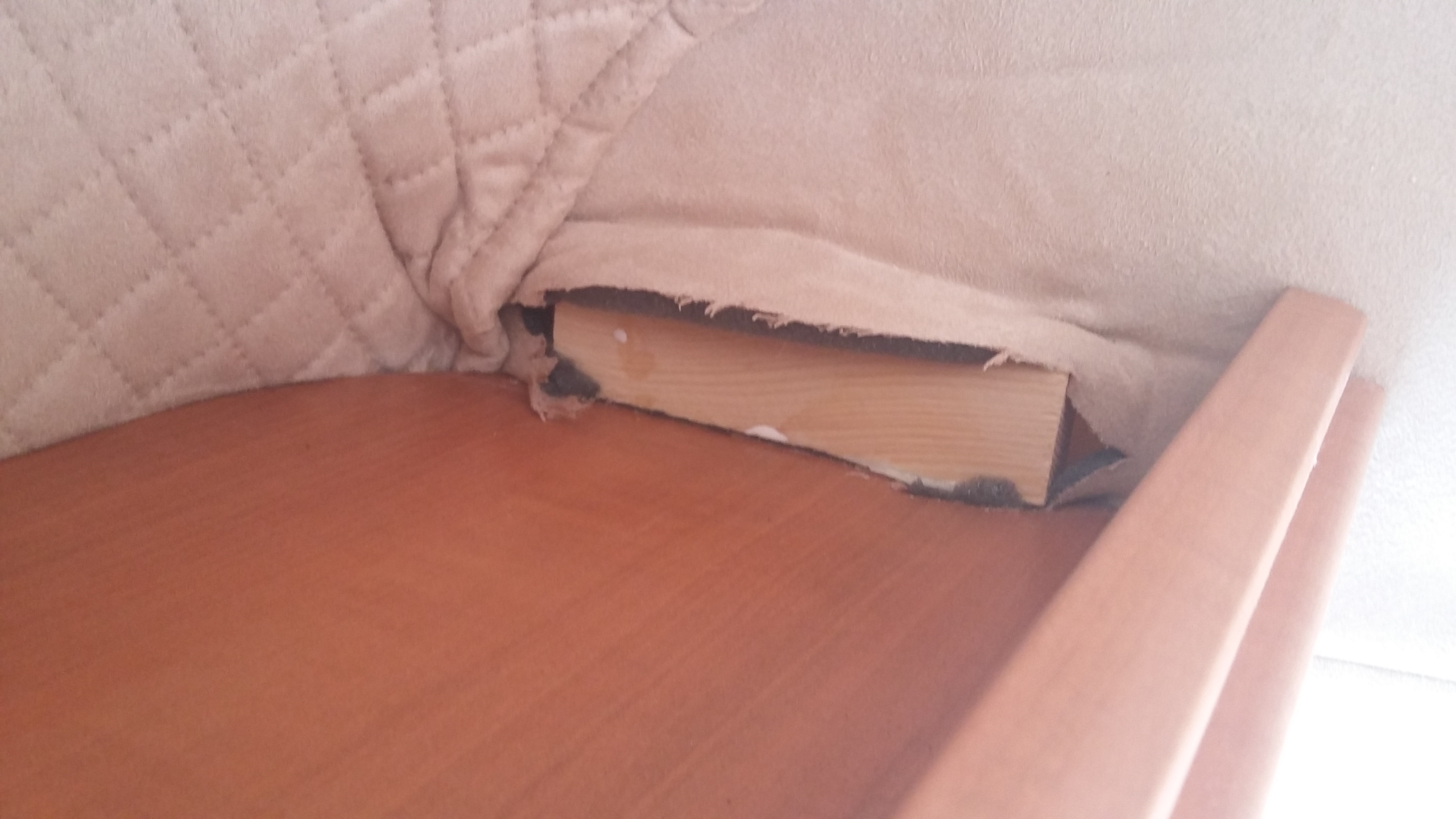

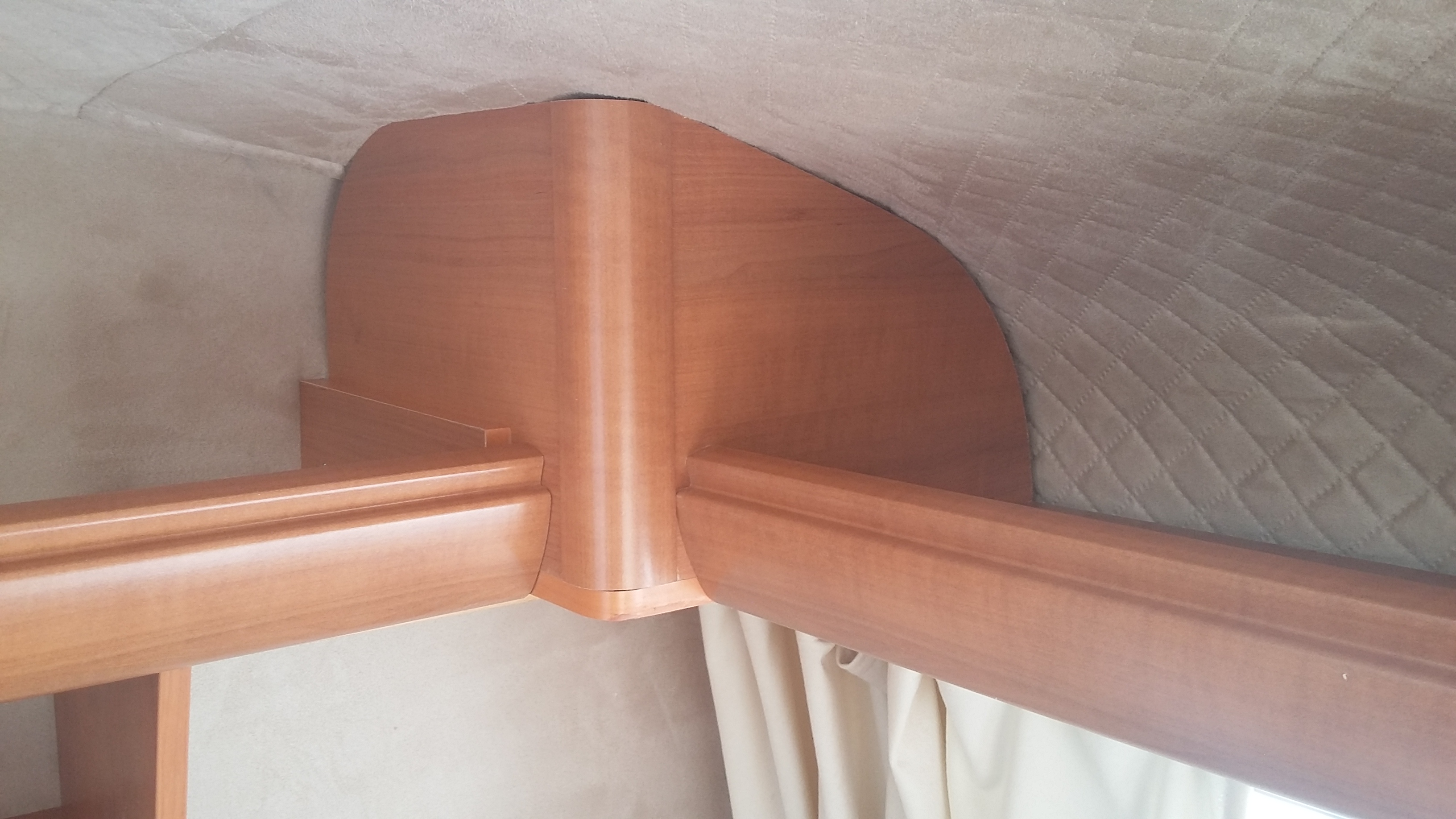

- Standard wykończenia hmmm... Nie wymagam od przyczepy budżetowej spasowania wszystkiego co do milimetra, ale powiem tak - większość naszych cepek po remontach jest staranniej i precyzyjniej wykończona. Załączam parę fotek, z komentarzami. No jakby to powiedzieć jakość wykończenia średnia. Niestety nie było przy przyczepkach kogoś aby podpytać, ale korciło mnie aby spytać, czy dojrzeli po 48 latach produkcji do zastosowania nierdzewnych śrub listew aluminiowych

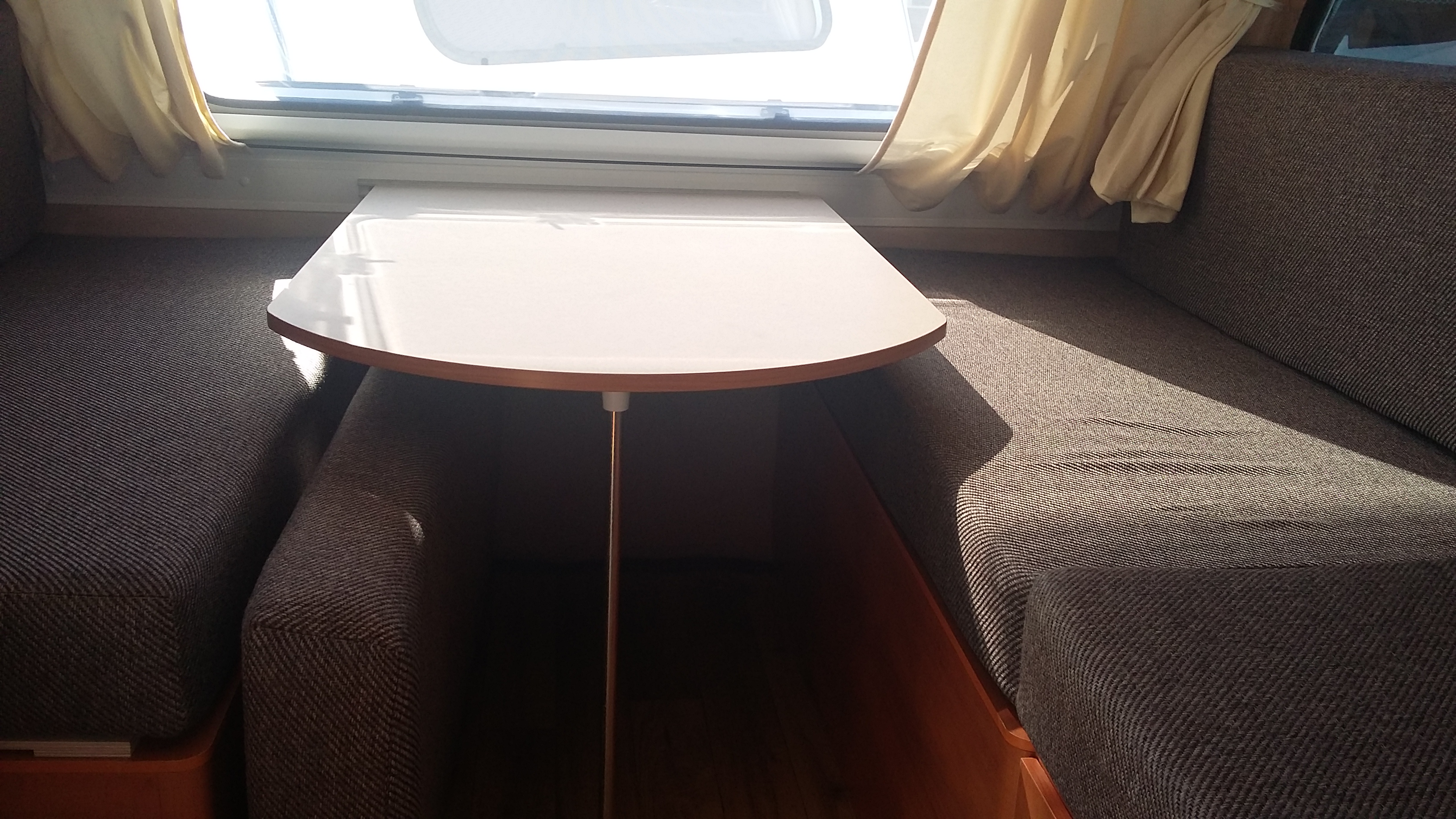

- Bardzo fajnie sprawdzają się w zapiekance podpory pod kątem.

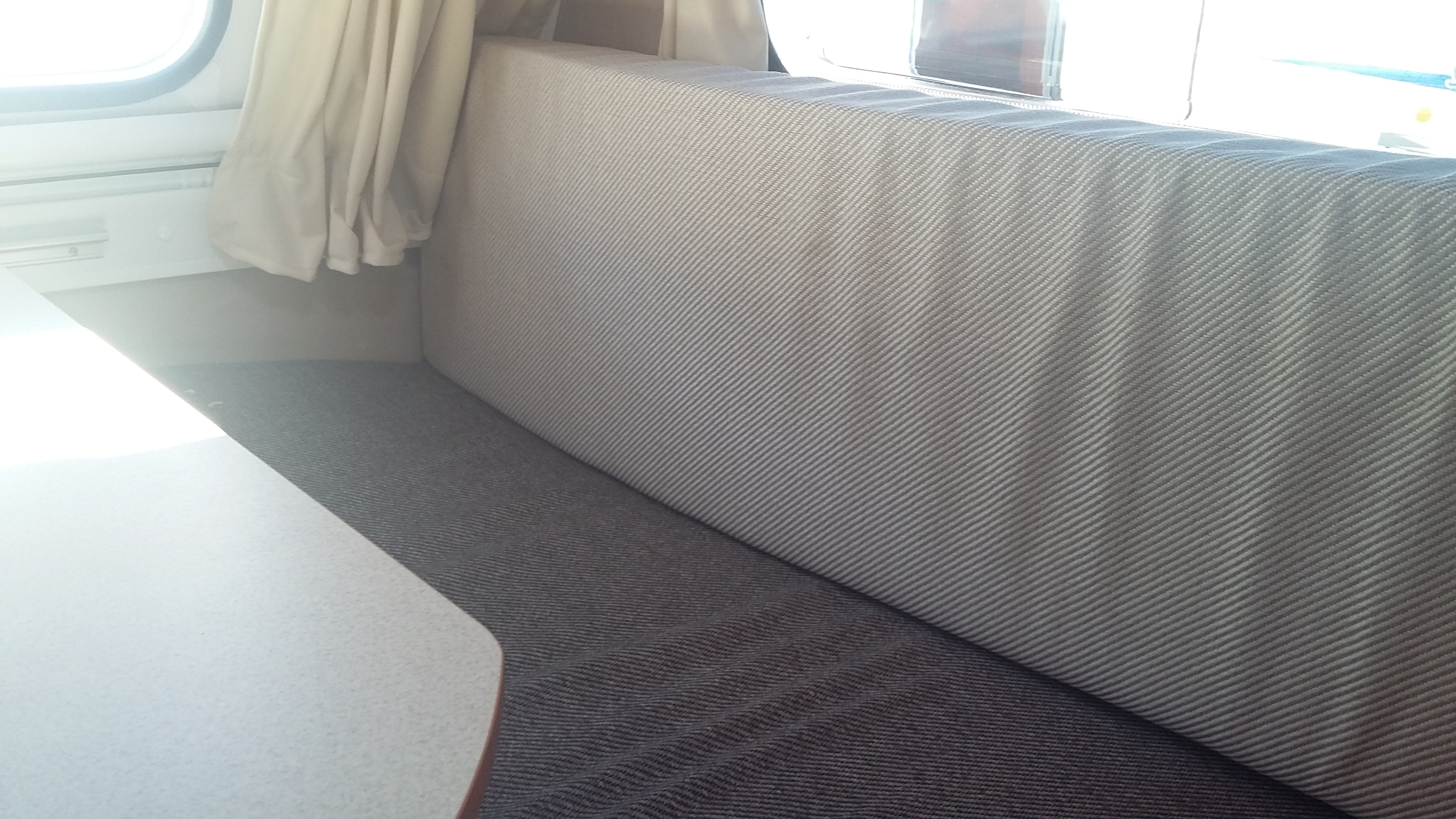

- Duży plus za materiał na pokrowce materacy. Wygląda na solidny i raczej przyzwoity.
- Duży plus za stelaż listewkowy pod materace.

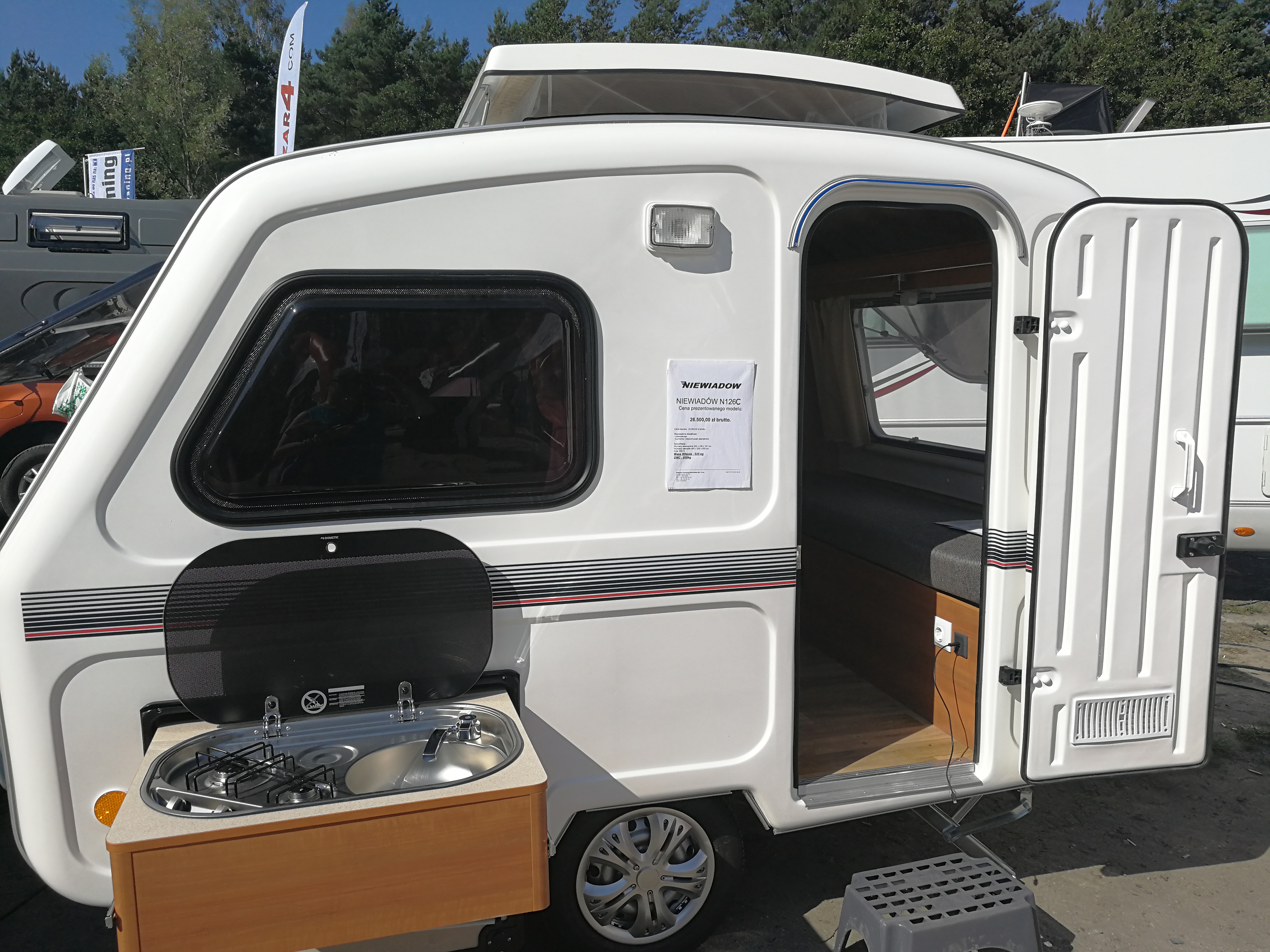

I na koniec napiszę o co chodzi z przyczepą N126c. Jest to przyczepa bez aneksu kuchennego - więcej miejsca jest na łóżka z przodu. Aneks kuchenny wysuwa się na zewnątrz, po otwarciu klapy serwisowej, wyjeżdża szuflada spod wyrka (załączam foto). W związku z tym że taka szuflada kuchenna ma swoją wysokość i tego się nie przeskoczy, wszystkie bakisty w środku są podwyższone.

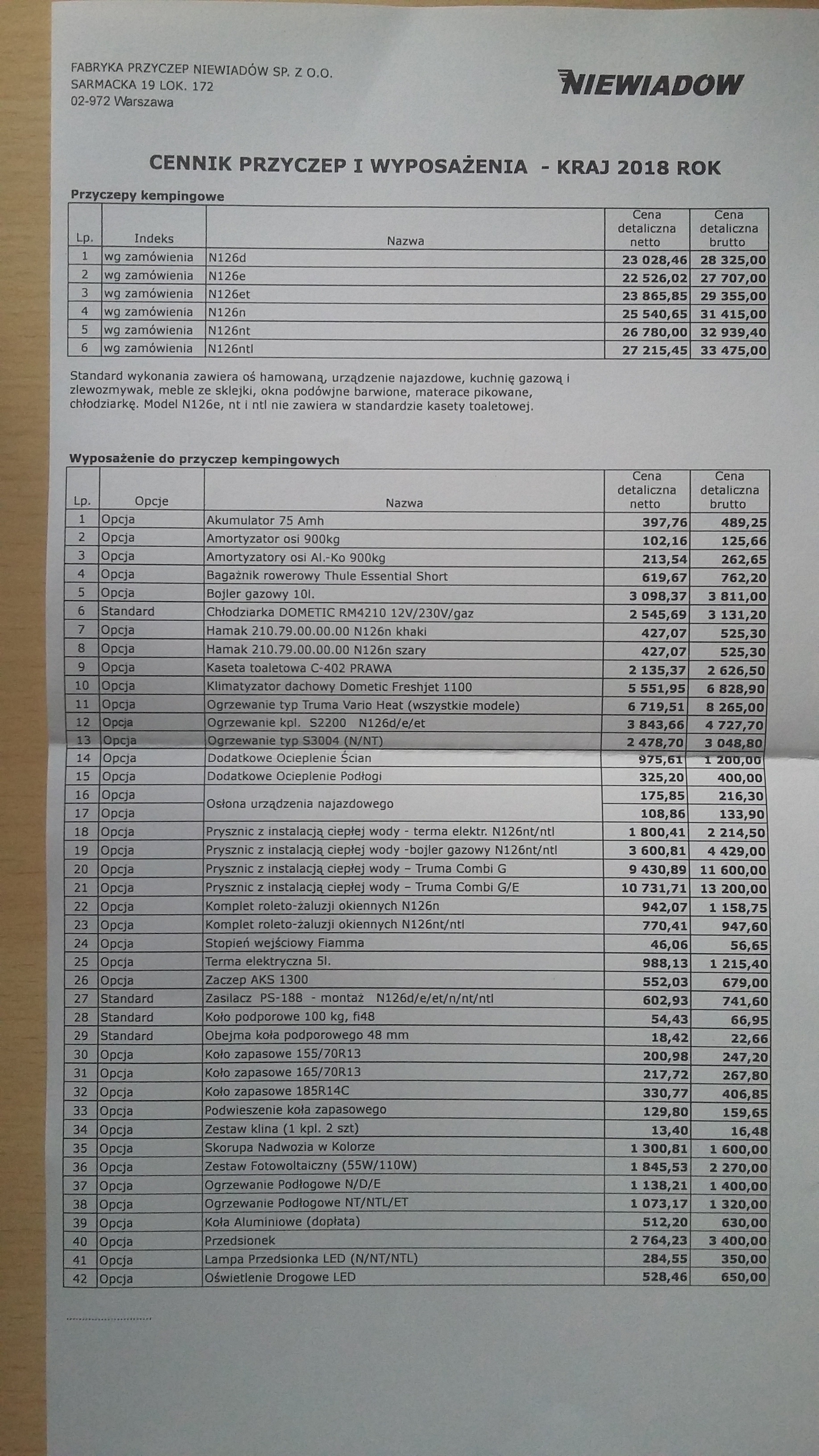

Aha i jeszcze jedno - aktualny cennik z Niewiadowa na kraj. Część dopłat sensowna, część z kosmosu (zestaw PV, przedsionek).
Co ciekawe, można zamówić wersję z ocieploną podłogą lub ścianami.

Stachu, w tej 126c, w łazience, na suficie jest taka okrągła listwa z haczykami, do powieszenia zasłonki prysznicowej. To ma niby zabezpieczyć ściany przed bezpośrednim laniem wody.
Co do wykończenia, to po prostu trzymają poziom z PRLu.

Oko, widziałem tę szynę na zasłonkę.
Szkoda że zwalili ten temat, bo gdyby zrobili wodoodporne ściany to łazienka zyskałaby dużo na funkcjonalności.

stachu_gda pisze:Takie wykończenie w przyczepie, i to tym bardziej wystawianej na targi - pozostawiam bez komentarza.
czasem uważam zasady regulaminu za traktowanie dorosłych ludzi za przedszkolaków ,aż by pasowało w tej sytuacji użyc jakiś wyrazów z "Psów"
Na zlotach pewnie można sobie poprzeklinać ale tu ma być "ą" "ę" nie dziwię się stachowi ,że nie komentował bo najwyraźniej nie mógł
