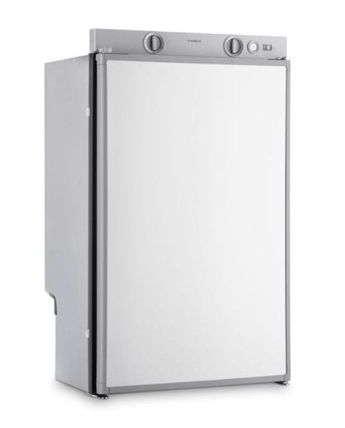

Czy możecie polecić jakiś sensowny serwis chłodziarek absorpcyjnych?
Chodzi o Dometic RML8550

Nie wygląda na taką, która wymaga ingerencji serwisu.
Wymiana grzałki, jeśli walnięta to też nie problem.

Obawiam się, że wymiany wymaga czynnik chłodzący.
Chodziła całą noc a gazie i nic....
PS. Postawie ja jeszcze do góry nogami

Z tym może być problem.
Jeśli uciekł czynnik to nikt tego się nie chce podjąć bo to panie amoniak, szkodliwe, wybuchowe itd.
Poobracaj ją i posłuchaj czy chlupie w rurkach.
W miejscu grzałki robi się ciepłe?

W weekend sprawdzę czy grzałka działa z pominięciem elektroniki chłodziarki - podłączę z zewnątrz osobne źródło prądu
Dostałem odpowiedź z serwisu z Radomia
W dniu 08.06.2022 o 14:47, P.U.H. HESTA pisze:
Dzień Dobry,
Układ do tej lodówki nie jest już dostepny.
Dostepny jest tylko z nowym typem palnika gazowego do lodówek Dometic z systemem MES lub AES! na zamówienie, cena 3500zł brutto

Pan Andrzej z Opalenicy mi kiedyś tłumaczył, żeby nie przewracać do góry nogami, tylko umiejętnie opukać układ. Nie wiem, nie próbowałem, u mnie zawsze absorpcje śmigały elegancko.
