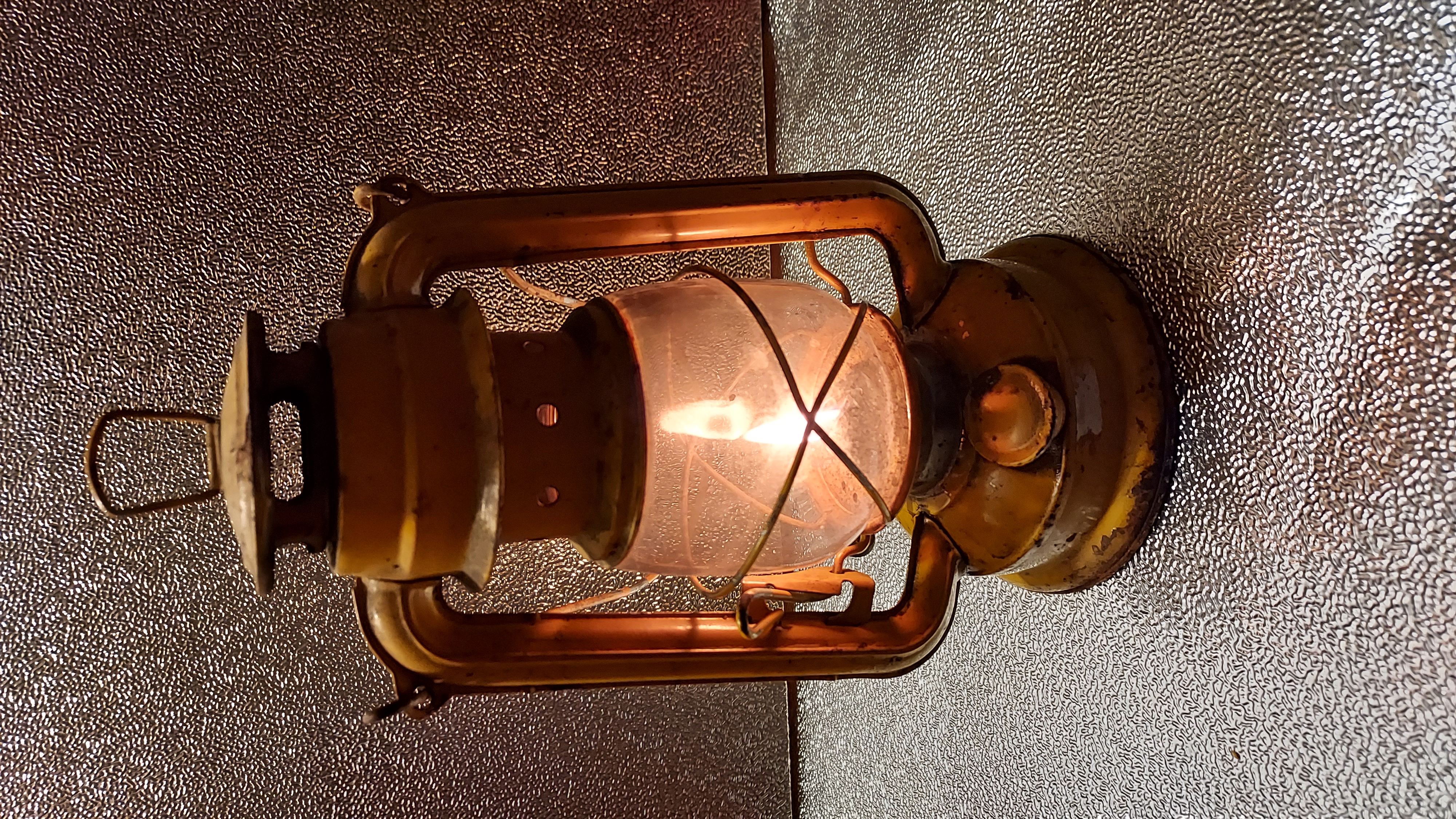

Mnie udało się wczoraj wyposażyć w sprawdzone urządzenie przeciw blackoutowe.
Znalezione na złomie.
Po uzupełnieniu paliwa zadziałała od pierwszego razu.( bez prądu)
